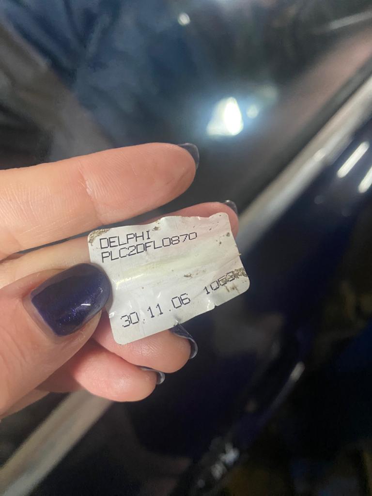

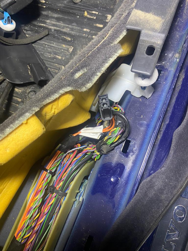

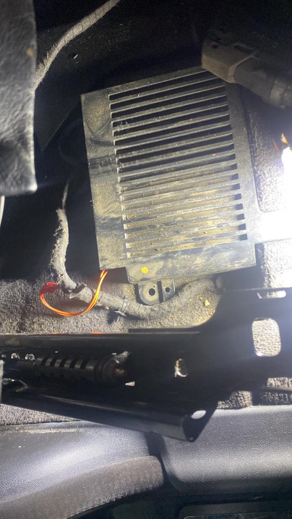

У прошлых хозяев отвалился аукс, потолочная консоль, а у меня уже через пару месяцев эксплуатации телефон с блютузом.
В ходе считывания на ошибки выявлена потеря коммуникации с модулем управления телефона. (

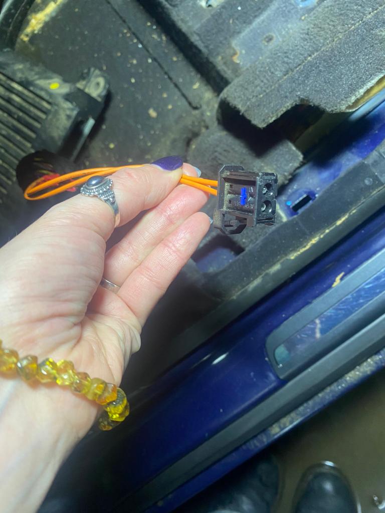

Далее методом проб и ошибок установлено, что оптоволокно (он же длинный оранжевый шнур длиной 70-80 см с двумя фишками) переломан, сигнал обрывается.
Т.к. отдельно этот шнур не продается, нужна коса аудиосистемы. Вопрос, как понять ее номер? Или мне подойдет любая для s80ii, главное чтобы оранжевый шнур был целым? Номер самого шнура мне ничего не дал. На разборках такого либо нет либо не знают. Официалы предложили срезать кусок и в чип и гип отвезти, чтоб они там создали аналогичное оптоволокно и поставить вместо старого. Проще косу купить, вопрос какую. Их минимум три
