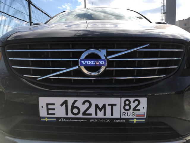

Ну на нижних решетках сетки смотрятся не плохо, судя по фото.
На счёт верхней решетки не пойму про жалюзи...
У меня ещё и радар на решётке...
На фото не вижу наружней сетки... А если у вас ещё и радар, то наверное точно не замораживайтесь. Я видел вот так... https://xn--80aafmzwvgd.xn--p1ai/pr...=premium&position=2&yclid=2414746028258626781
Видимо я не правильно написал... это фото моего вольво... на нем понятно нет сеток...
На нижнюю решётку я и имел ввиду накладную сетку как на фото с инета☝️

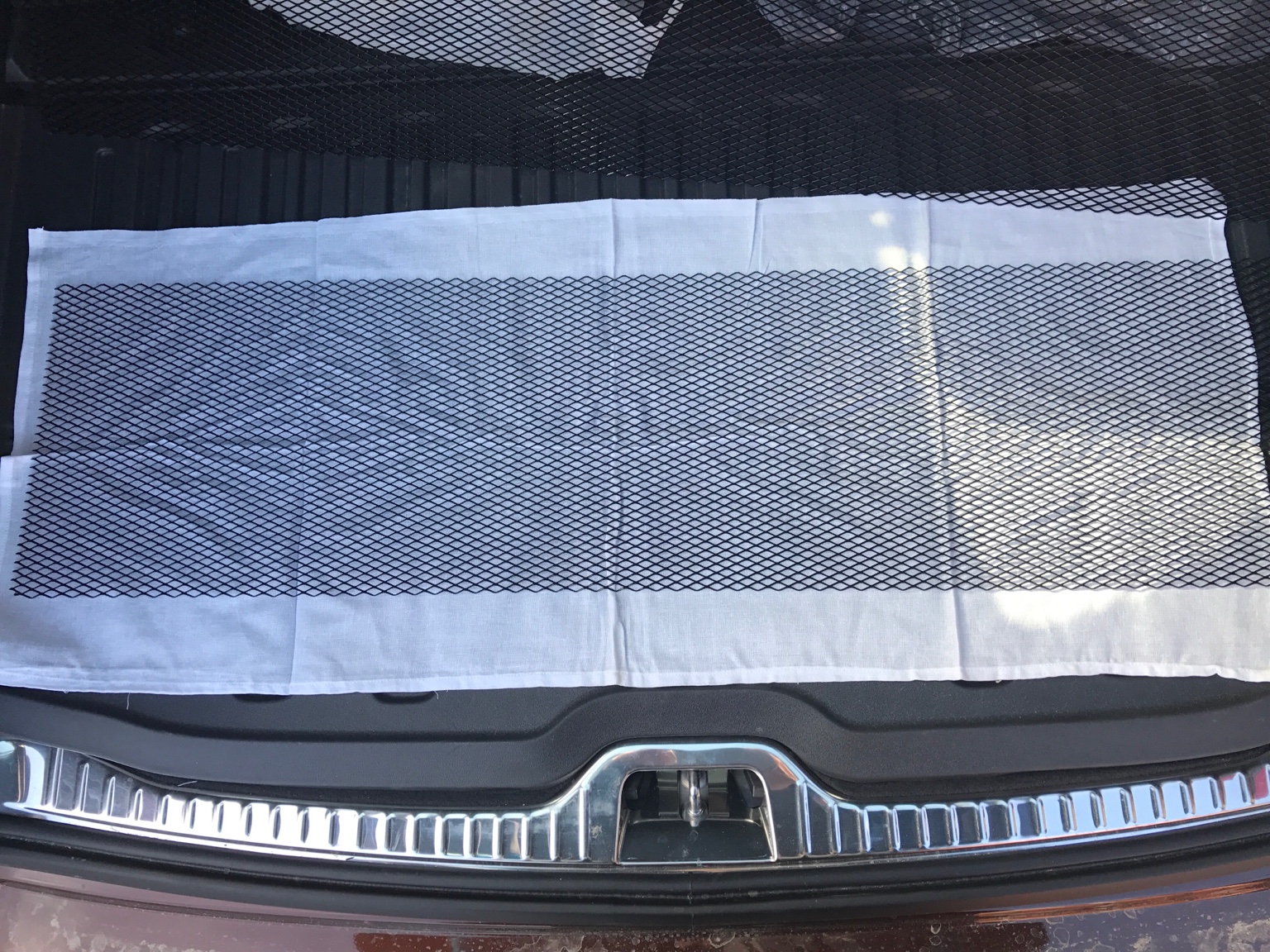

Купил сетки - 300 ₽ за штуку, сталь, оксидированная, чёрная эмаль.
Отчёт предоставлю...
Егор, сетки купил на Маршале размер 30х1000. Буду резать по месту...
В верхнюю решётку буду ставить во внутрь, в нижнюю-снаружи с окантовочкой. Все на стяжки...
Есть ещё разные размеры. Для хм90, думаю, подойдут сетки 40х1000 или 40х1000

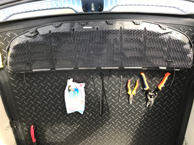

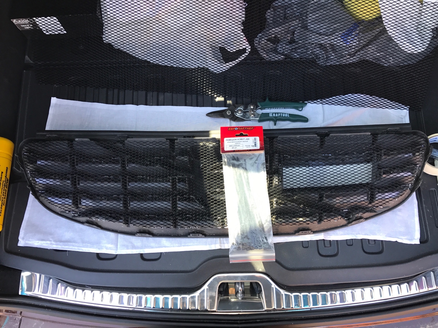

Итак, докладываю результаты сегодняшней работы.
Установил сетки верх и низ.
Сколхозил, так сказать...
Верх установлен вовнутрь.
Низ -накладной.
Жертвами моего колхоза явились две сломанные защелки... Но оказалось это не критично.
Цена вопроса:
1.сетки оцинкованная сталь покрытая чёрной эмалью (2 по 300 р)
2. Резиновая трубка 3.2 мм, наверное тормозная. (3 м -300 р)
3. Стяжки чёрные 200 мм ( цену не помню, валялись дома, упаковка 25 шт. )
Ход работ, наблюдения и рекомендации:

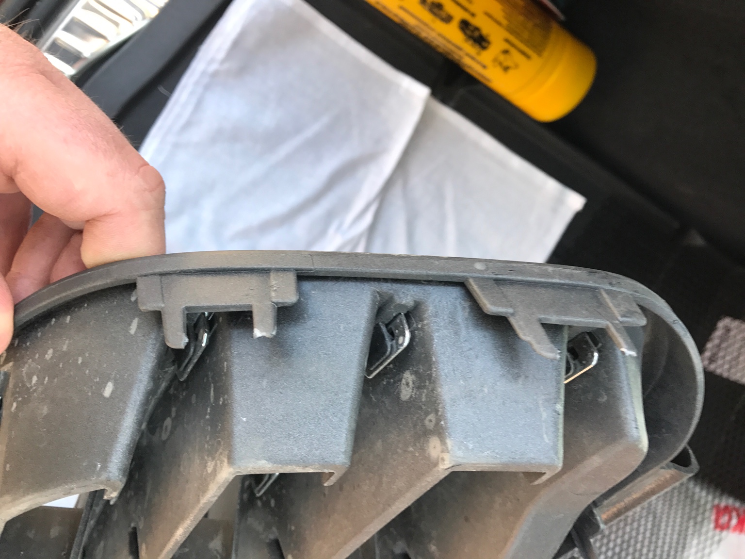

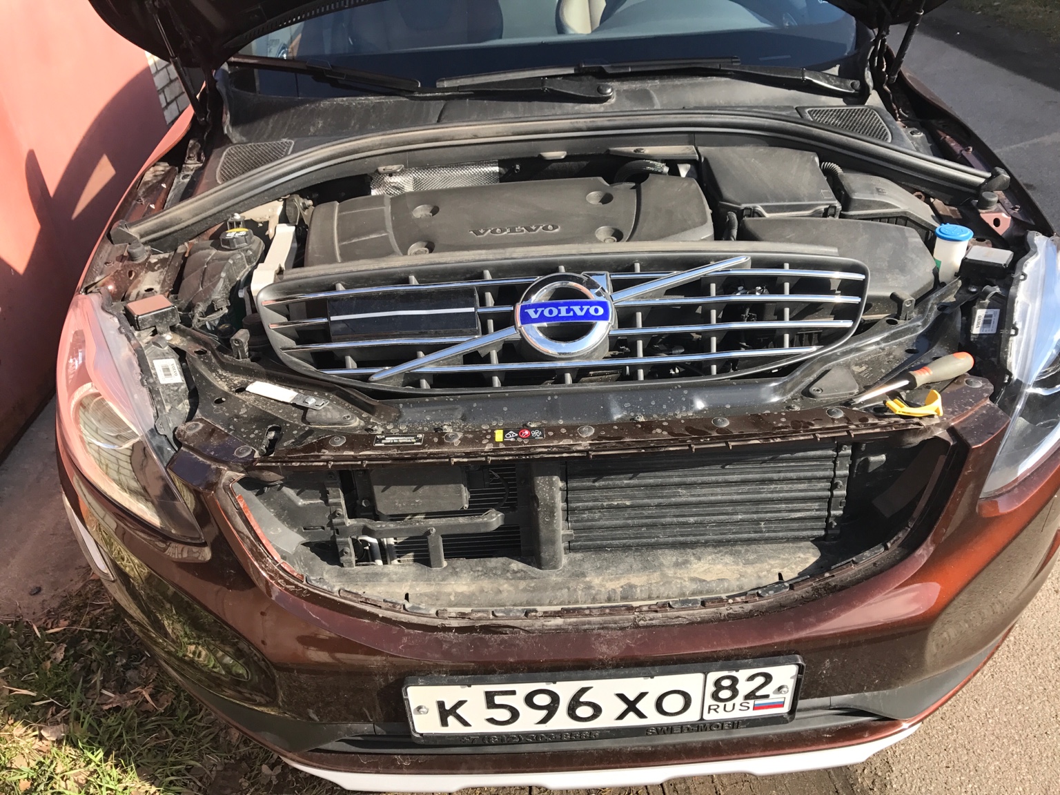

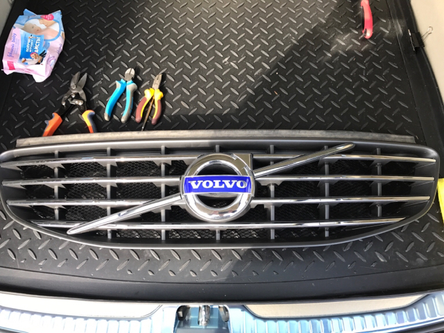

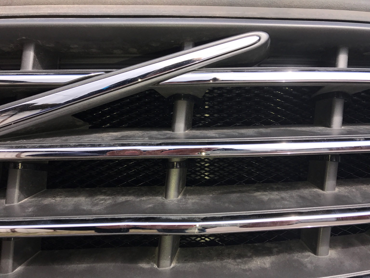

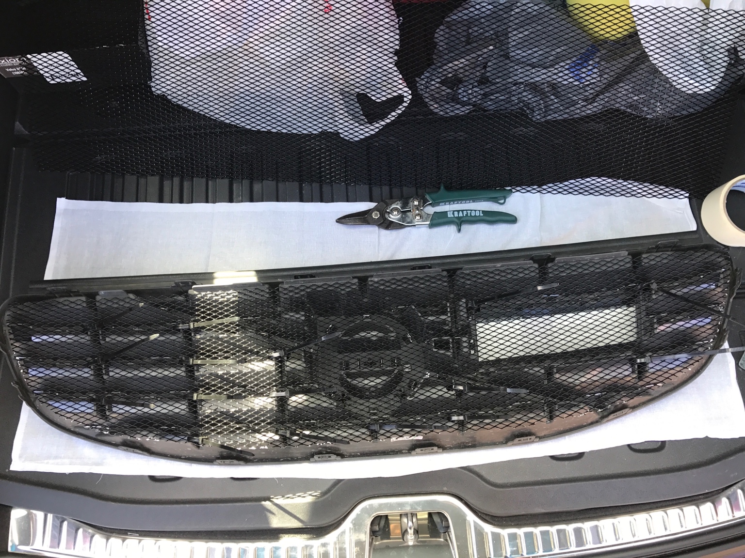

Съем верхней решетки:
- верхние защелки не вопрос.
- боковые аккуратно! У меня две сломались, причём с одной стороны
- нижние поддеваются без замечаний и отщелкиваются...
Главное, не спешить...
Я то конечно поторопился...

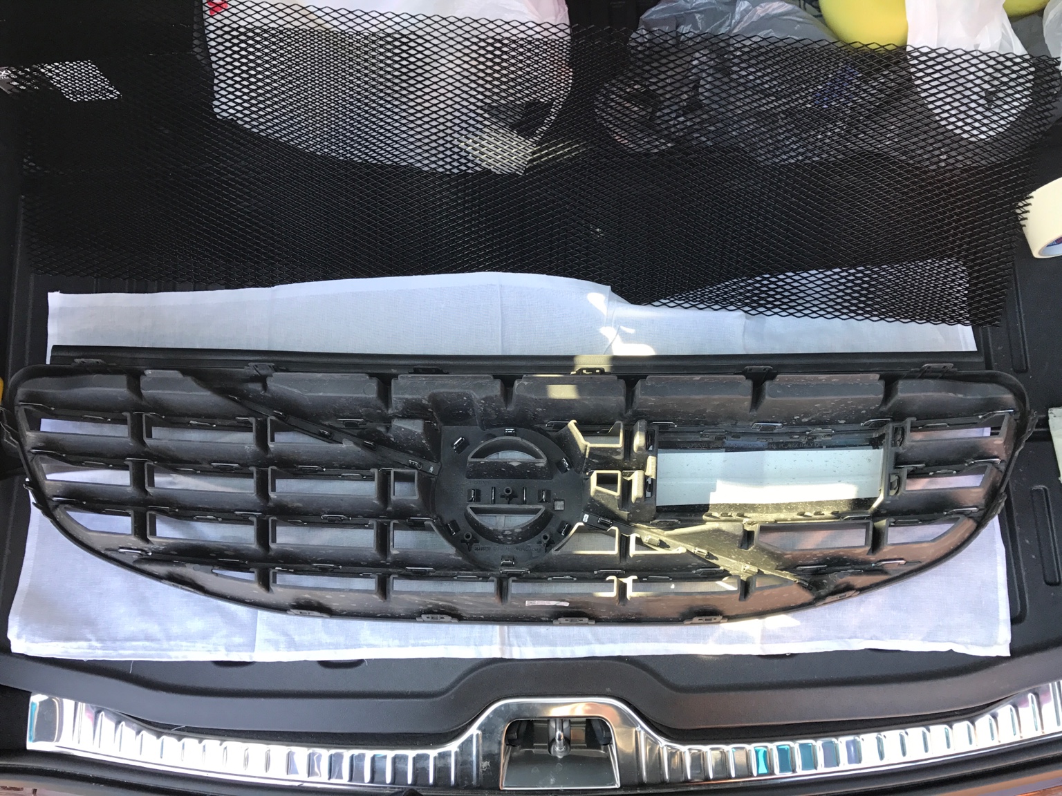

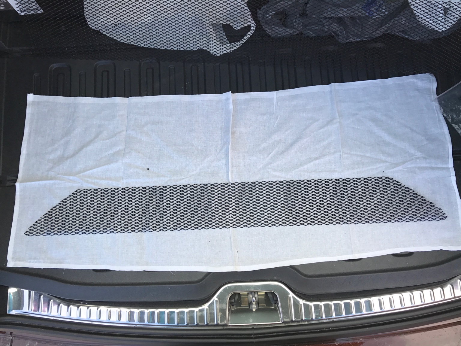

Далее, накладывается сетка, отмечается по месту и вырезается ножницами по металлу.
Обнаружил, что четверть решетки у меня закрывает защитный кожух радара, вся левая часть закрывается пластиковыми жалюзи, которые видимо управляются автоматически...
Крепим сетку стяжками и решёточку на место.
Встаёт без замечаний...

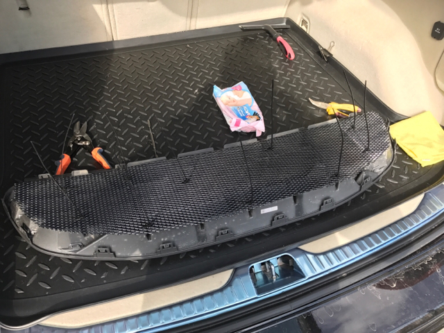

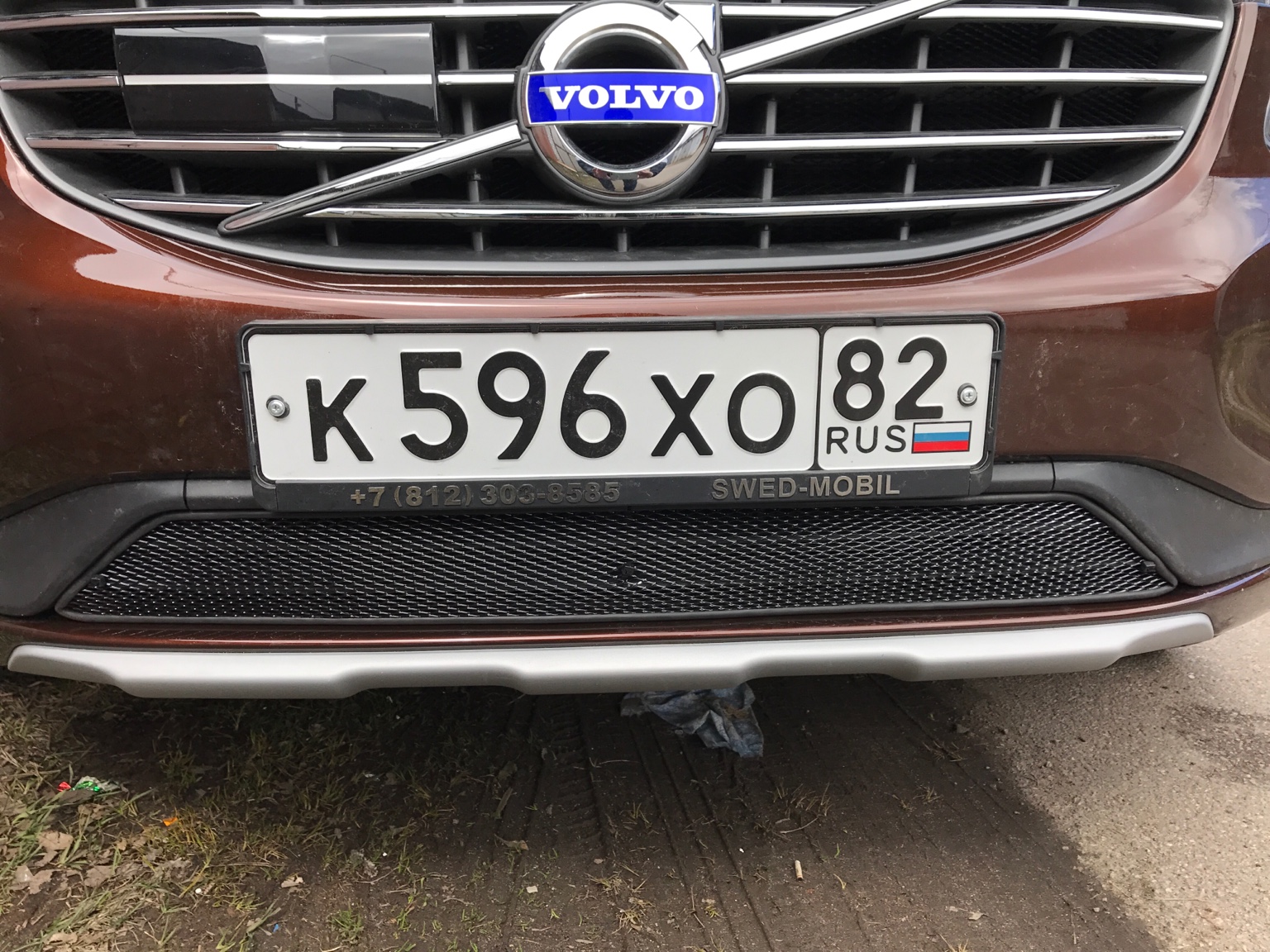

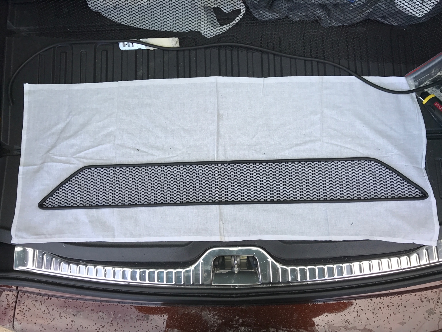

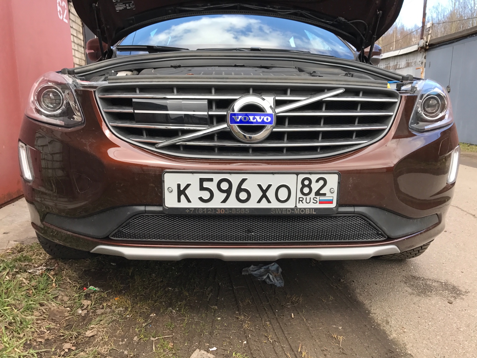

Далее нижняя сетка.
Вырезал сетку по высоте, получилось примерно 98 мм
Остальное - по месту.
Разрезал шланг и одел на сетку. Главное не срезать лишнего...
Сетка с кантом должна вставать ПЛОТНО!
Три стяжки и сила трения...
Вроде встала...
Прошу строго не судить мой "колхоз". Фото ниже:
Вполне достойный колхозец))) имеет место быть!
Красавчик. Жаль только немного покоцал крепления. А так все супер.
Хотел уточнить, а большую решетку вы крепили хомутами как? Сверлили отверстия в решетке радиатора? Или в технологические?
Всё без сверления... просто хомуты снаружи не бросаются в глаза, а если присмотреться их можно увидеть на фото.
