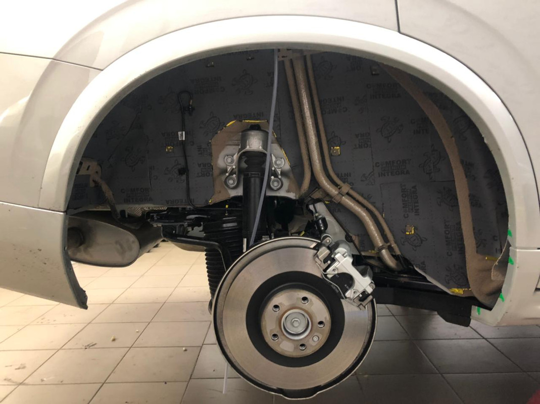

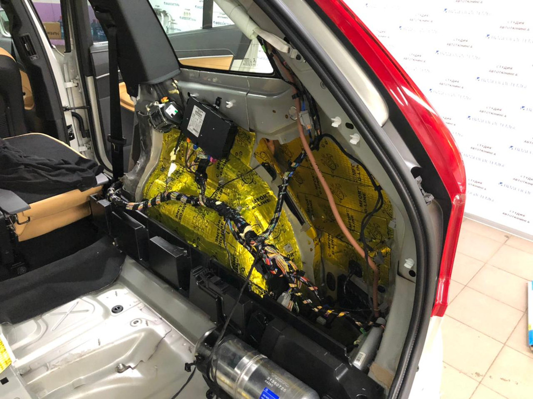

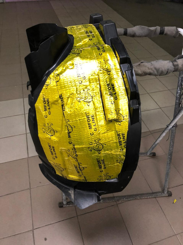

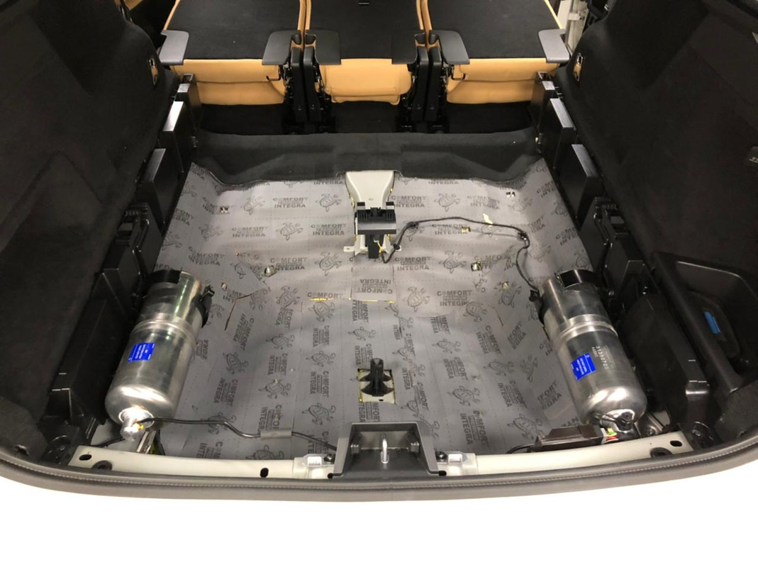

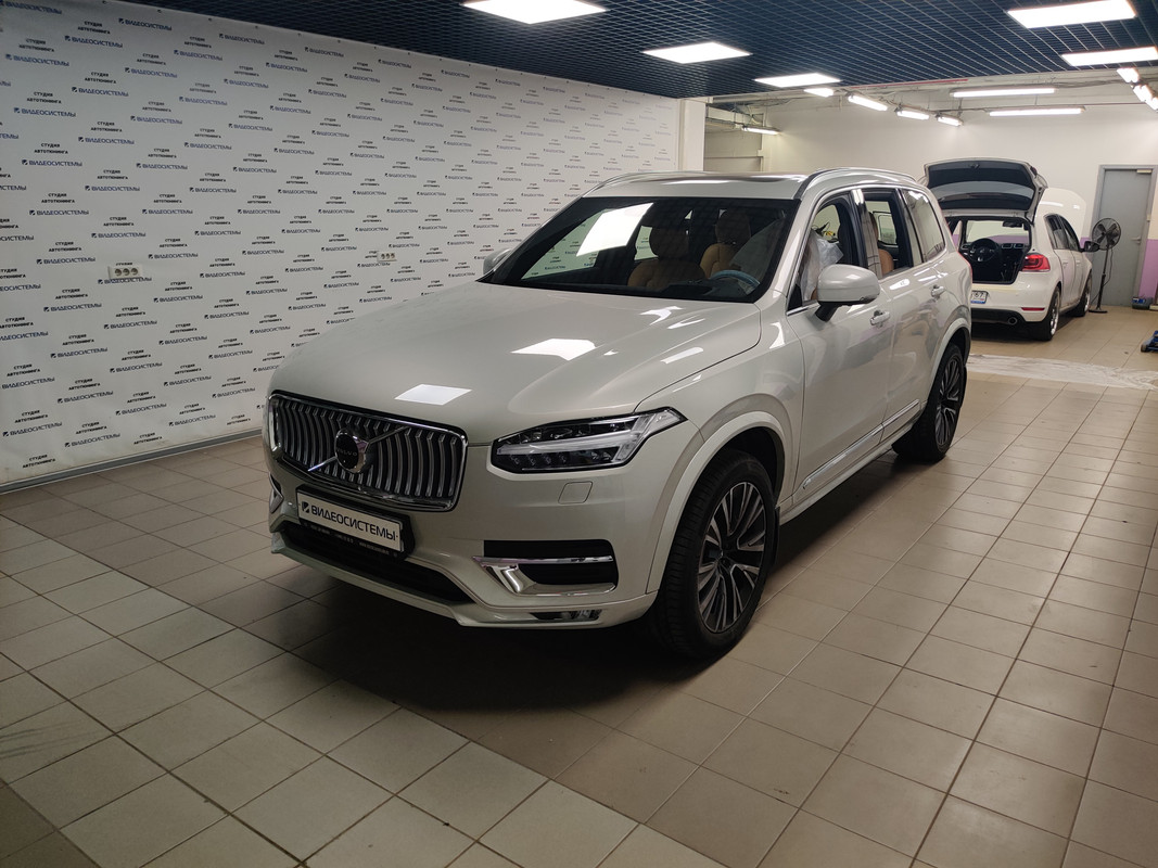

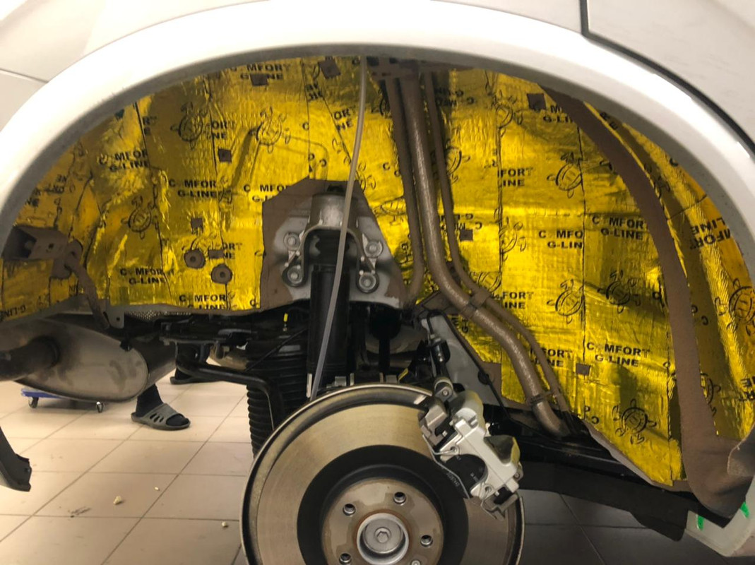

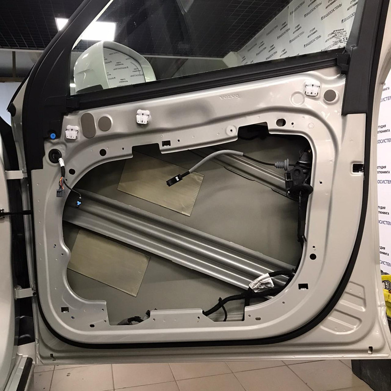

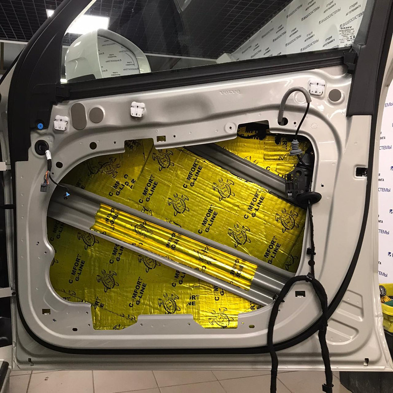

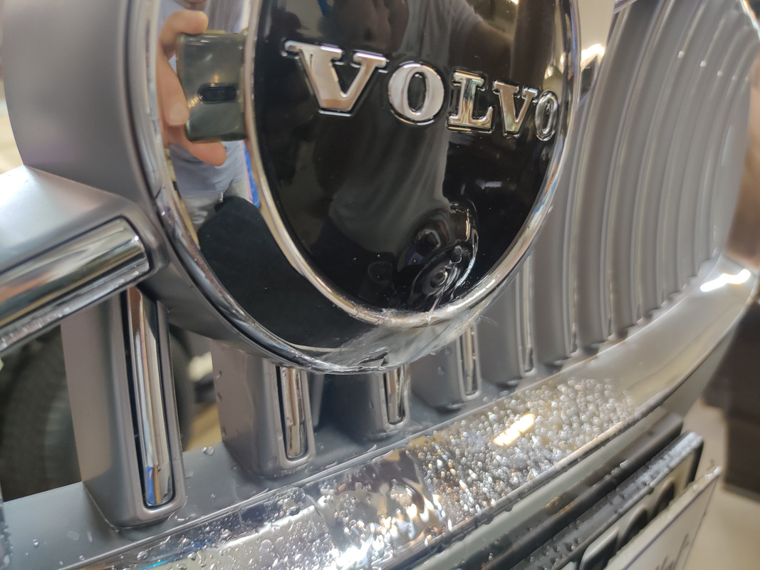

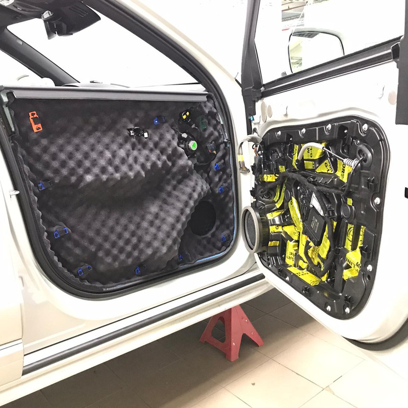

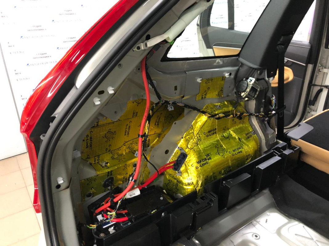

Всем привет!
Абсолютно новый автомобиль — VOLVO XC90 в богатой комплектации.
Девяностик загнали на популярные опции:

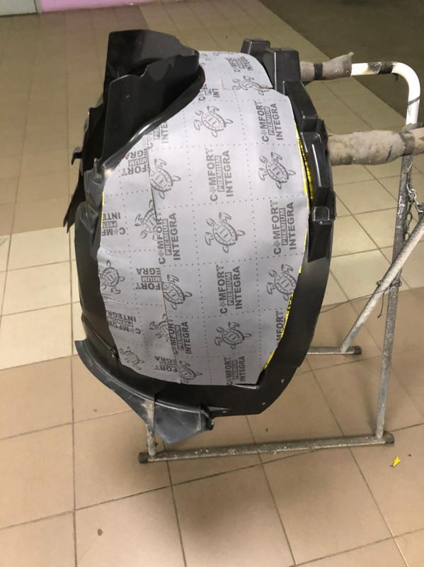

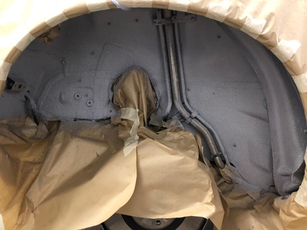

— внешняя шумка арок по нашей фирменной многослойной технологии,

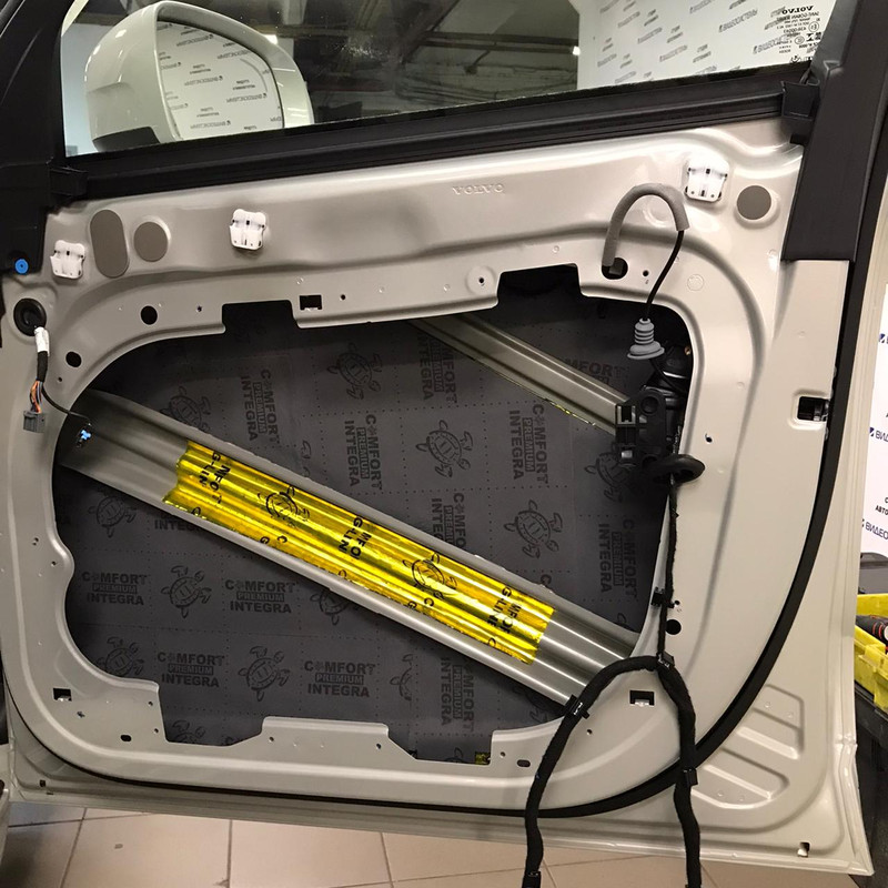

— многослойная шумка дверей,

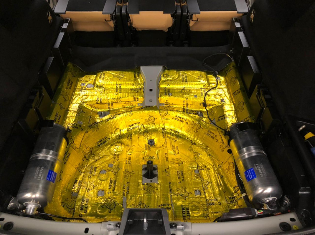

— шумка багажника,

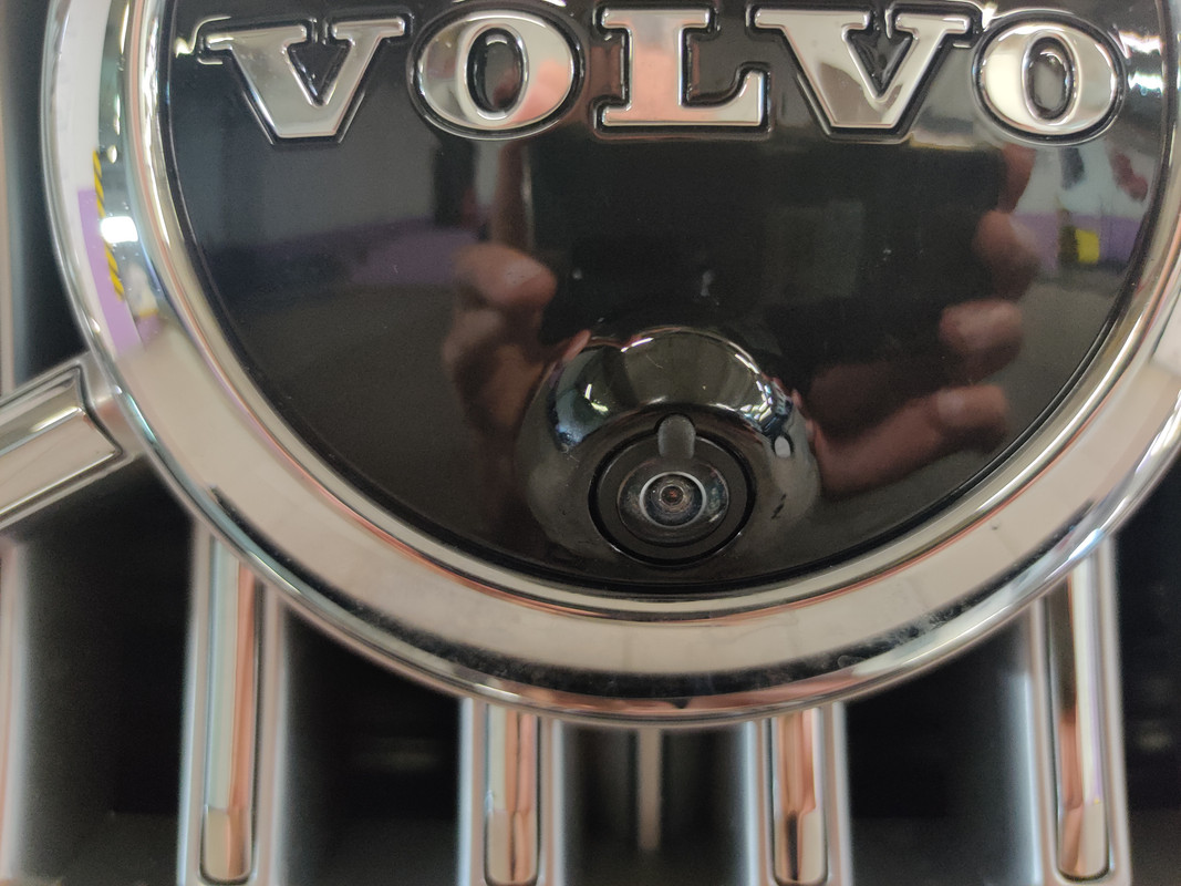

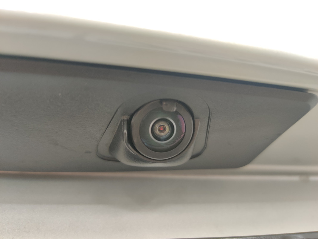

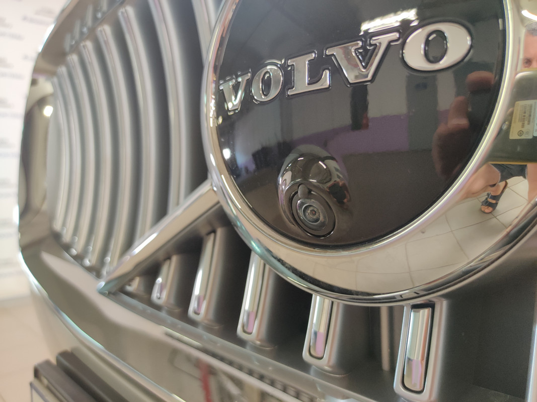

— установка омывателей штатных камер заднего и переднего обзора.
Фото прилагаем:
Добрый день! Почему на днище не укладываете жёсткий материал (мастику)? Выкладка битумных листов (мягкого и не композитного вибропоглощающего материала) толку даст мало! Основная проблема шума в салоне - структурный шум лежащий в диапазоне 20-350 Гц, создаваемый вибрацией от различных источников, внутренних и внешних.
Увеличением жёсткости кузова, путём утолщения металла, увеличение рёбер жёсткости, нанесение жёстких вибропоглощающих покрытий (Вы видели эти жёсткие плиты на голом днище при "вскрытии" - это для европейских регуляторов для отмазки) можно добиться толкового результата.
По факту виброшумоизоляцией заниматься очень дорого!!!!!!!! Учитывая расходы на испытания.
Никого не хочу расстроить но данные содержащиеся на сайтах производителей виброшумоизоляции содержат крайне (в техническом отношении) скудную информацию по которой трудно оценить эффективность того или иного покрытия.
