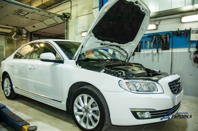

Информационная табличка Volvo XC70 под капотом
Система охлаждения Volvo имеет определенные особенности эксплуатации. Вентилятор охлаждения и кондиционирования обладают высокой мощностью, но забитые соты радиатора частицами песка и пыли ухудшают производительность системы.

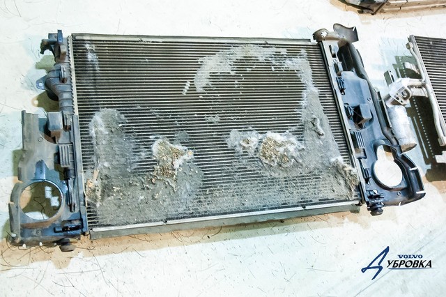

Радиатор системы кондиционирования
Устанавливается перед радиатором охлаждения двигателя. Больше всего подвержен загрязнению, а так же механическим воздействиям - попаданием посторонних предметов. Поэтому желательно его защитить, установив специальную сетку.

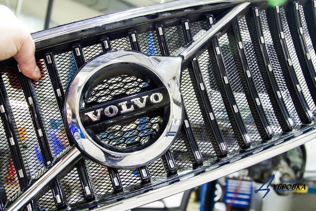

Установка сетки в передний бампер Volvo V90
Сетка, установленная в решетке радиатора, не только защищает радиатор кондиционера от повреждений, но и снижает количество загрязнений, таких как пух и грязь.

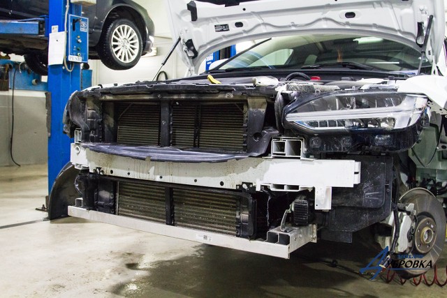

Если радиатор кондиционера сильно загрязнен - повышается нагрузка на всю систему в целом. В таком случае требуется мойка радиаторов. Качественно произвести данные работы можно только демонтировав «кассету радиатора» целиком.
Сам радиатор подвержен естественному износу по причине коррозии сот, в основном из-за химических реагентов, которыми обильно поливают дороги в зимний период времени.

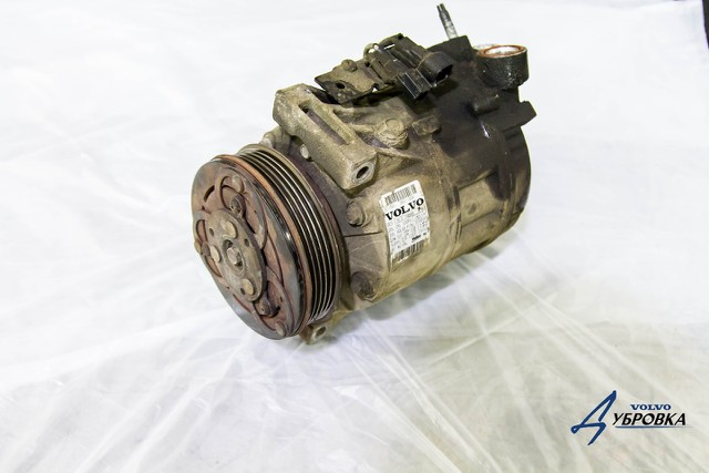

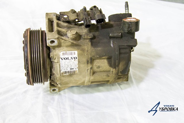

Компрессор кондиционера.
Устройство, которое предназначено для сжатия фреона и обеспечения его циркуляции по контуру системы.
Компрессор сжимает газообразный фреон, поступающий от внутреннего блока, затем прогоняет его через радиатор внешнего блока, где он охлаждается. Обладает большим ресурсом в 200 000 - 250 000 км пробега, но при должном техническом обслуживании, которое заключается в поддержании хладогента на должном уровне и качестве масла.
Низкий уровень хладогента, забитые соты радиатора и масло которое никогда не меняли - приводят к быстрому выходу из строя дорогостоящего узла - помните об этом. По опыту наших мастеров - поломки случались на автомобилях с пробегом как 80 000 км, так и 250 000 км.

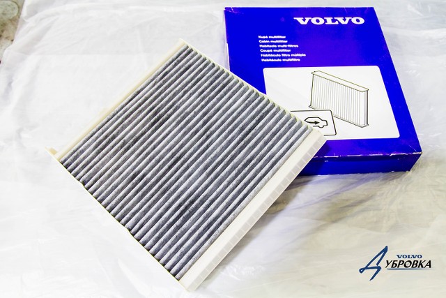

Испаритель, салонный фильтр и антибактериальная обработка кондиционера.
Испаритель системы установлен под панелью приборов - именно он обеспечивает прохладой салон автомобиля в жаркое время года. Рядом с ним находится салонный фильтр. Из-за разницы температур на испарителе образуется конденсат. Сырость - идеальная среда для появления бактерий. Поэтому необходимо не пренебрегать сервисными интервалами замены салонного фильтра и в профилактических целях выполнять дезинфекцию системы кондиционирования. Именно бактерии являются источником неприятного запаха в салоне, а так же причиной различных заболеваний. Надеемся, статья была полезной. До новых встреч.

«и масло которое никогда не меняли»
Его разве надо менять, если система герметичная? Почему в обычных холодильниках не меняют десятками лет, хотя режим работы круглосуточный?
А в двс система негерметичная,ты ж меняешь?
Причём тут двс? Система кондиционирования соприкасается с двигателем только ремнём. Это отдельная замкнутая система.
У меня ещё заводская загрузка хладагента и масла и менять не собираюсь. В мастерской покрутили пальцем у виска когда я озвучил поменять всю фигню. Но если очень хочется и деньги девать некуда, то запросто
Масло находится в безвоздушной системе заполненной фреоном(или чём-то похожим). Оно не подвержено окислению и может работать вечно пока система не сдуется.
Меня заинтересовала фраза которую озвучили, просто обьяснить зачем менять масло если система исправна. На даче холодильнику лет 20, работает так что стены рядом инеем покрываются и ни кто не менял в нем масло и фреон. В чем отличие с автомобилем?
Нет там по сути никаких отличий от холодильника, если система герметична и исправна, то ничего менять не нужно ...
