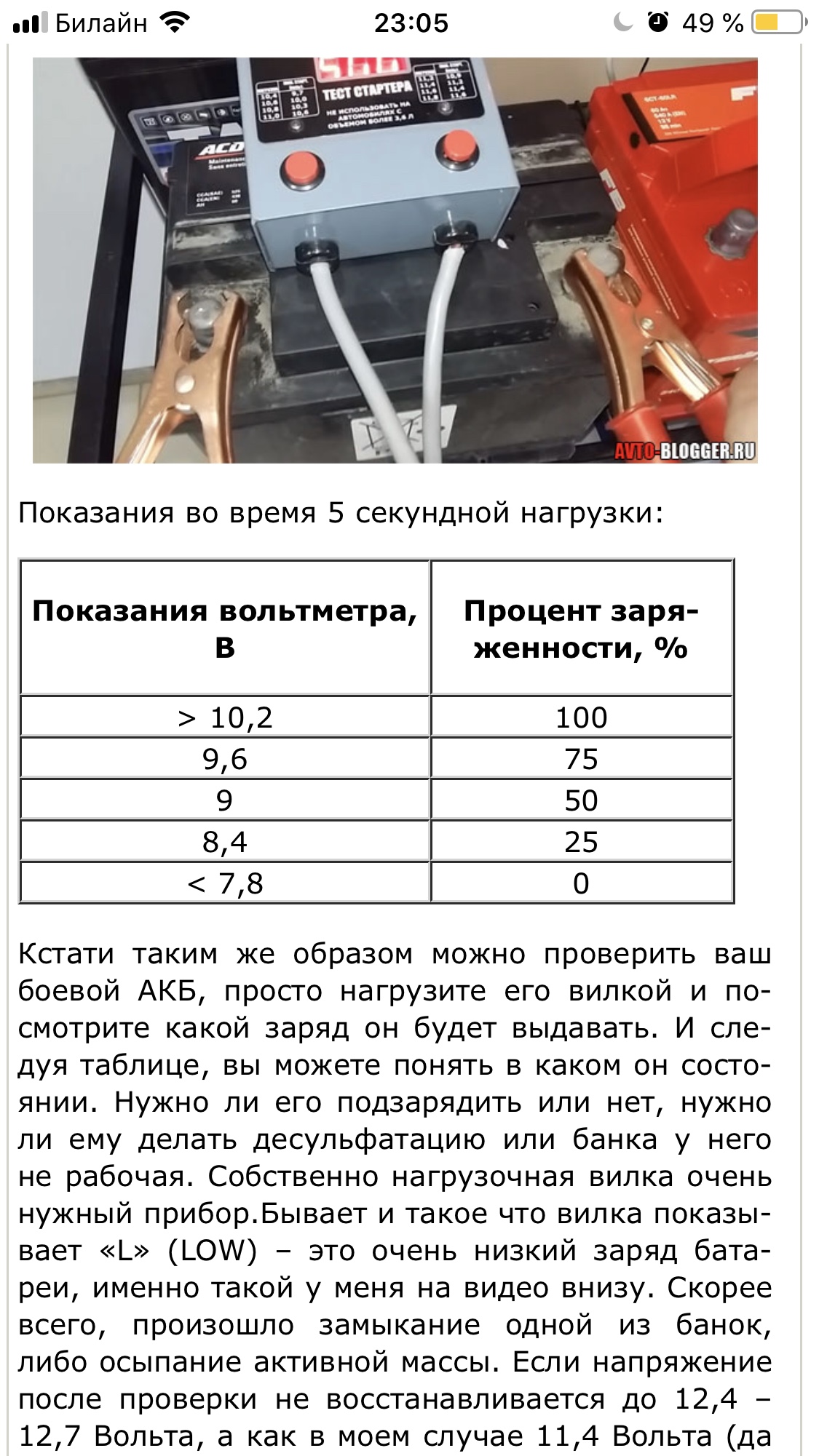

Я про проверку нагрузочной вилкой отключённого акб под нагрузкой,сразу всё ясно будет!
Сколько должна показывать нагрузочная вилка ?
