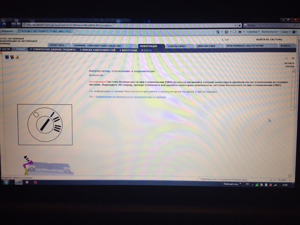

Друзья, хочу снять на время чистки салона аккум. Ставить его, точнее процесс подключения каков? Слышал про диски в ченжере, про положение ключа 2 в замке, кто ставил сам, поднлитесь или отправьте может в тему где обсуждалось, я тут новенький

Без разницы, с ключом или без, (если после отключения 10 мин, для "прописки", далее минус потом плюс! Подключение клемм в обратном порядке)!!!

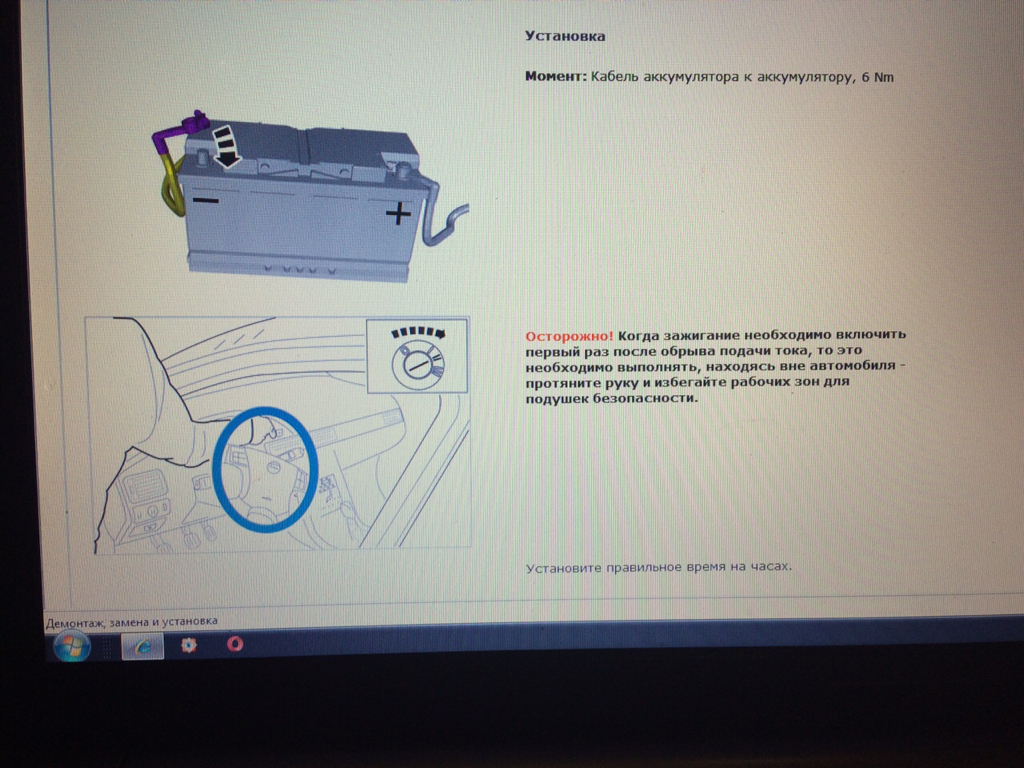

Первое включение зажигания важно знать. Его рекомендуют проводить с заднего сиденья. Чтобы подушкой не убило, если вдруг стрельнет.

Порядок клемм это подстраховка от переплюсовки. А если уверен, что ничего рядом не цепанешь вторым проводом, то порядок одевания плюса и минуса по барабану. Ток в цепи потечет только в замкнутой системе, не ранее :)
