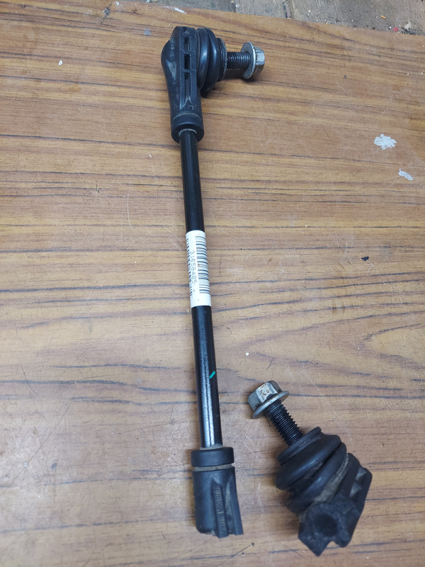

Проехал на своём ХС40 75т.км. На прошлой неделе подъезжаю к гаражу, у меня слева по борту грохнуло, как будто колесо взорвалось. Остановился, всё осмотрел. Вроде всё в порядке. Заехал в гараж. Через день на яме нашли - оторвало оголовок стойки у переднего стабилизатора левого переднего колеса. Заказал через EXIST испанские стойки. Внешне новые и родные стойки одинаковы, только отсутствует надпись VOLVO. Поменяли обе стойки. Сейчас порядок. На фото разорванная стойка и упаковка новой.
Да, неприятно. Думаю, что это вам не повезло. Впервые вижу такую историю со стойкой) Запишу номер детали) на всяк случай
