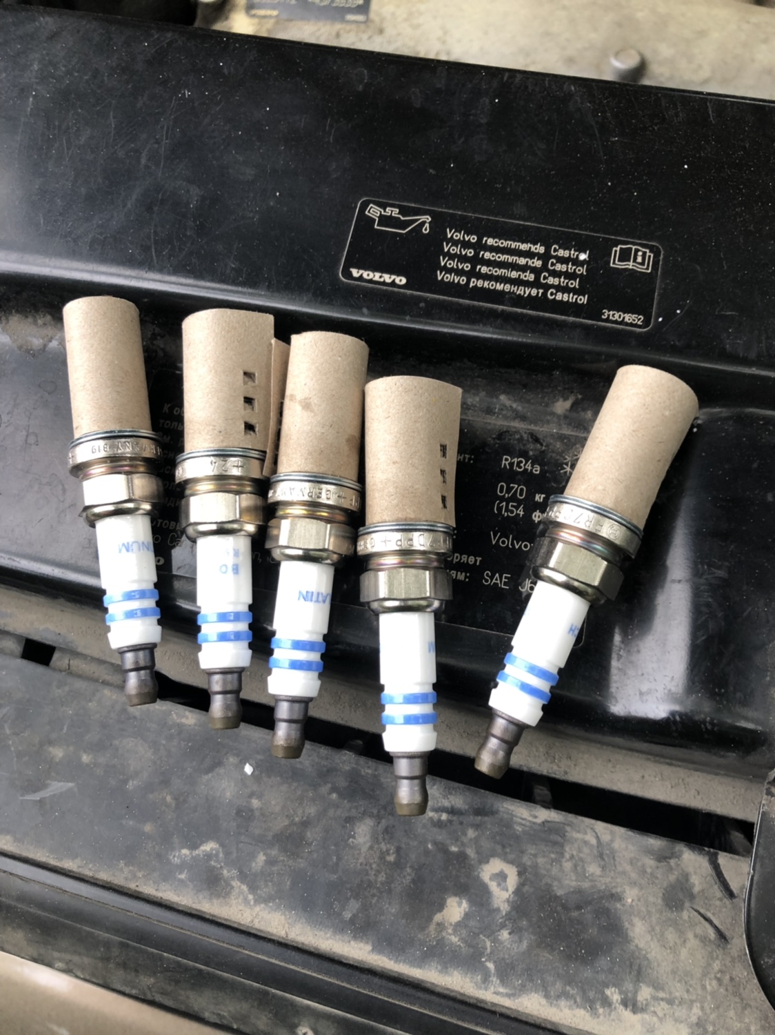

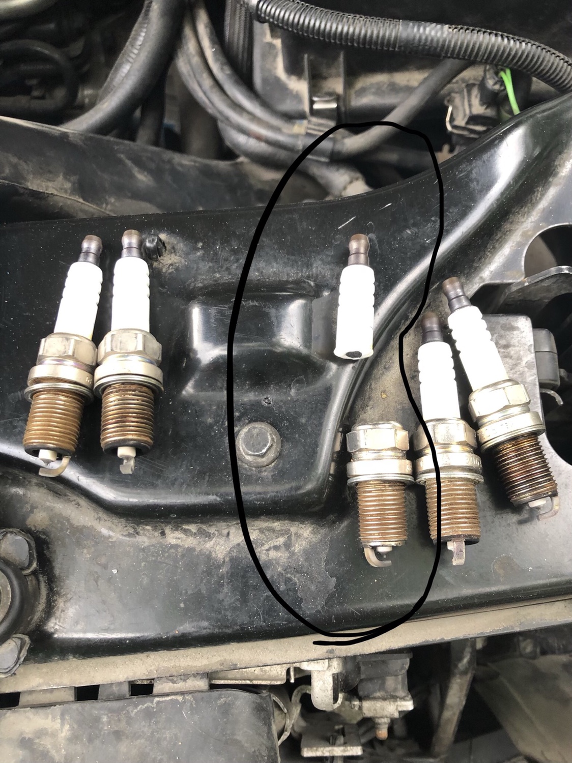

Вот сейчас отпишусь про оригинальные платиновые свечи,был неприятно удивлён когда машина 2 раза не хорошо запустилась,перед поездкой в Белоруссию решил выкрутить посмотреть,был просто в шоке,одна свеча просто пополам развалилась,у остальных 4х-изоляторы пробитыпробег-25ткм,при заявленных 60ткм,менял родные на 54ткм,выкрутил-все чистенькие,рабочие,а тут оригинал,прошедший 25,который стоит почти в 2 раза дороже,чем бош платиновый,хотел денсо,но везде на заказ,а в ночь надо было ехать,поставил бош,если пройдёт те же 20-25-30-то и незачем переплачивать!
Как-то так это выглядело
Вот бош,написано-Германия,а там хз,после пробитых-холостые чуть упали и расход чуть уменьшился,ну и запускается с полтыка!
Вот вам и хвалёный оригинал
Предвидя вопросы о подделке-ставил на 54ткм в 77 вольво,в поддельных з/ч они не замечены,да и подделка умерла бы быстрее,думаю!
Сломать тоже не мог,ключ вставлялся ровно и выкрутилась свеча без усилия почти!
