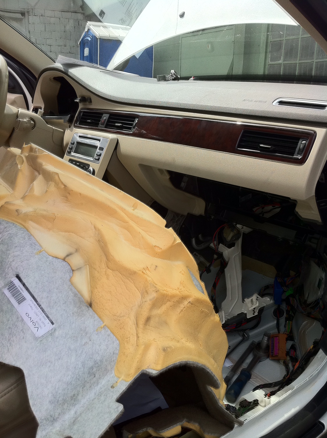

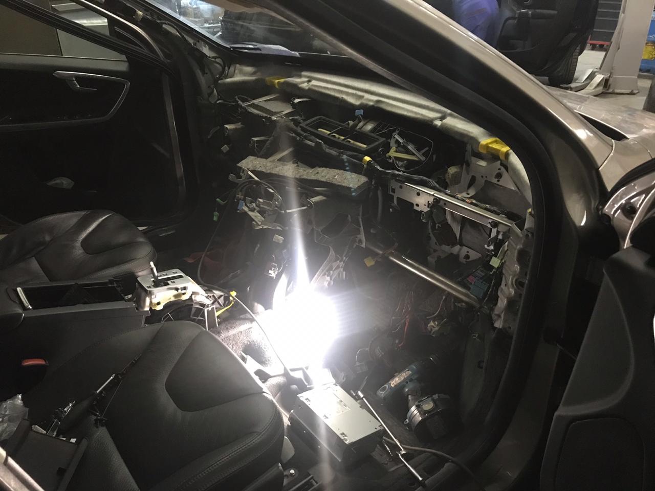

Хочу поделиться решением этой проблемы (больно было видеть процедуру лечения), езжу как и все на работу и обратно, слушаю любимую волну и начал замечать что во всех композициях начала присутствовать скрипка, и с музыкой и без неё настырно подыгрывала. Опытный электрик (15 лет стаж по вольво) сказал что это лечится только заменой моторчика. Вчера прошёл эту процедуру, наслаждаюсь тишиной. Для тех кому придётся столкнуться с этим ниже фото, что надо сделать чтобы его достать. Удачи на дорогах!!!
