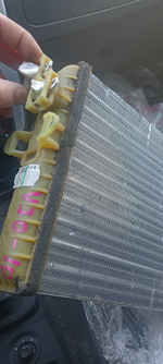

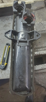

Подлезли посмотрели цвет бачка,чёрный.Взгруснулось конечно,как понял что дело в китайском Screenshot_20260208-100357.pngрадиаторе печки.Screenshot_20260208-100422.png

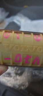

С японского разбора был куплен оригинальный радиатор
Куплены оригинальные уплотнительные кольца
Ну и поменяли.
Как менять полно информации в интернете.Скажу одно,карданчик не снимали,вышло и зашло и так.

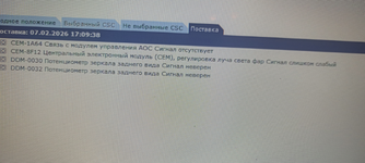

Установили,я ещё раз сделал калибровку заслонок Вида ругалась на датчик качества воздуха,пришлось снять его и промыть спиртомScreenshot_20260208-100506.png.Ругаться перестала программаScreenshot_20260208-101705.png
