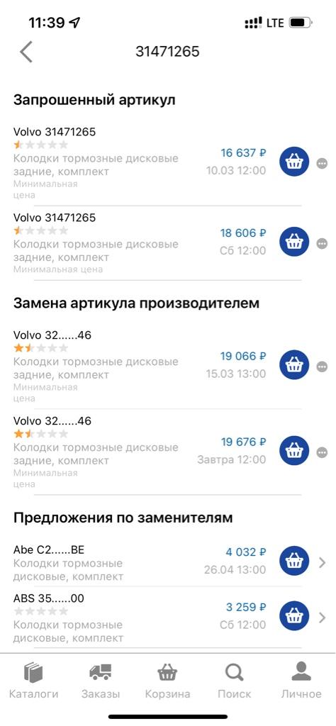

А какой каталожный номер у задних колодок? Размер тормозных дисков не знаю, но предположу, что стандартный (комплектация Momentum).
Пока есть два варианта: 31471265 и 32233035. Какой правильный?

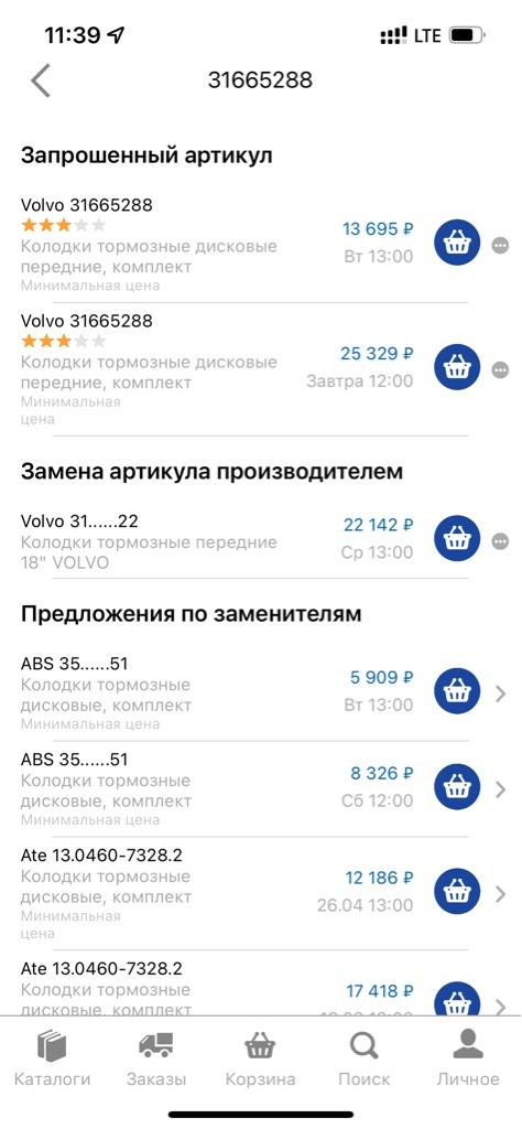

Озадачился вопросом керамических колодок АТЕ. Попытался найти в 2х инет магазинах (экзист и автодок). Не нашлось к сожалению. Написал немцам для уточнения каталожных номеров. Керамика - 13.0470-7328.2, обычные 13.0460-7328.2. Забавный момент, в каталоге АТЕ они присутствуют, но при поиске отправляют на обычный аналог. Вопрос, в большей степени, для клубных партнеров по з/ч, у кого есть, или где есть. Спасибо.

Товарищи, позвонил я дилеру, по поводу ТО ну и заодно спросил сколько колодки будут стоить. 26 тысяч на передние оригинал, а задних оригинальных нет. Такой вот мне был ответ дан. Я как-то даже после суммы потерялся немного.
Хочу попробовать поискать колодки за рубежом, возможно получится достать. Единственно не могу разобраться с номерами. Экзист по моему ВИН не находит ничего, типа не может расшифровать ВИН. Тут нашел артикул передних колодок 31665288. Подходят ли на XC-90 R-desing (20 дюймовые диски)? В условной Англии такие по 112 фунтов, или 9 тысяч рублей.

Наш вин почему-то ни один сервис не расшифровывает, включая 77. Я нахожу исключительно по экзисту. Машину добавил в гараж, оттуда смотрю каталог. Там показывает колодки. Копируем номер оригинала, и уже так можно везде их искать. Понимаю, что машина немного не та, но у меня оригиналы тоже 24-25 стоят. Аналоги можно подобрать по 10-15, и неплохие. Перед взял на Экзисте, зад на autodoc - ATE и Brembo.
