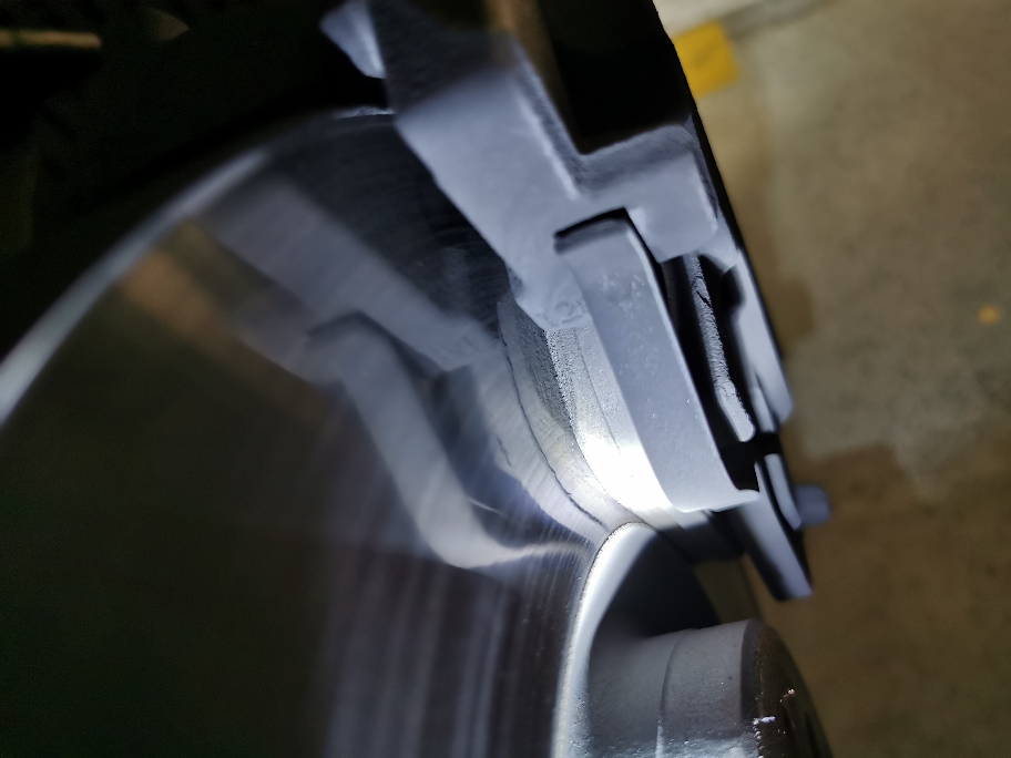

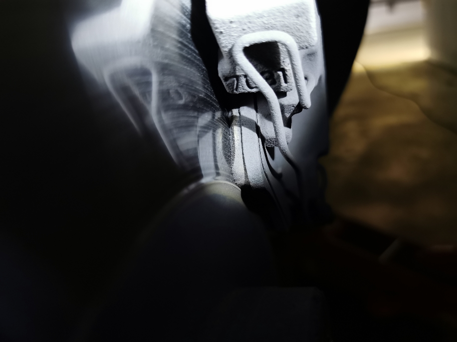

Поменял сегодня колёса.
Проверил колодки. На одометре 35000км.
Примерно половина на вид на передних. Думаю, до 50-60ткм добегут спокойно.
Сзади похуже... Но на 10-15 должно тоже хватить.
У меня тоже задние больше стираются, дилер сказал что когда ездим на Pilot Assist'e машина чаще тормозит задними колесами, поэтому они больше стираются. И тормозит кстати гораздо плавнее чем я бы смог, иногда даже кажется что не успеет остановиться)
