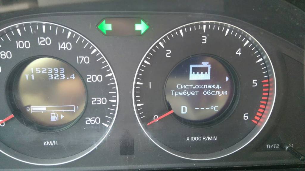

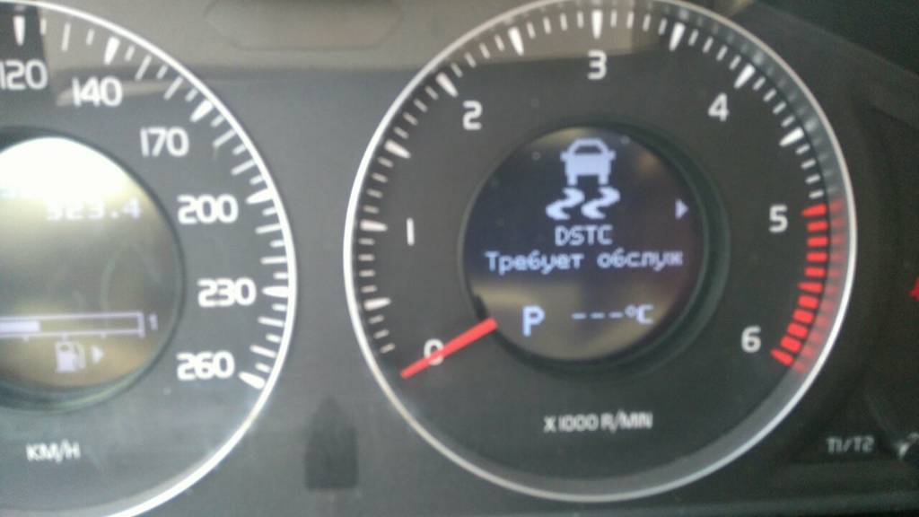

Утром доехали до работы, вопросы к авто отсутствовали...я остался на работе, а жена уехала в парк львов..вообщем не доехала она до парка...система выдала сообщения "сист.охлаждения требует обслуж", "dstc требует обслужиыания".. и на ходу машина заглохла...завелась, припарковалась - заглохла и больше не заводится... Утром шел сильный ливень, грешу на него, так как могло залить генератор и не шла зарядка на аккум...вот еду разбираться.... у кого бывало такое или кто каким советом поможет?
При просмотре информационных сообщений есть еще "кпп требует обслуживания"...коды ошибок 101 на кпп и 046 на dstc
