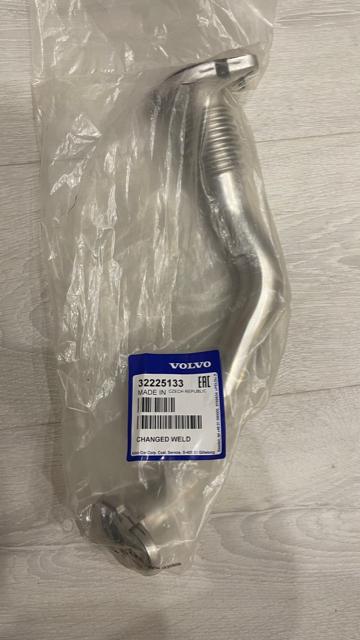

Всем добрый день. Не нашел подобной информации на форуме, поэтому создал свою.
Примерно на 60 тыс пробега при утренних запусках двигателя автомобиля стал появляться неприятный запах выхлопа в салоне. Как только автомобиль прогревался - все исчезало. Обращение к одному из оф.дилеров результатов не дало (машину оставляли на ночь, чтобы специально утром завести :неа:. С каждым днем запах выхлопа при утренних запусках или после длительной стоянки авто - начал прогрессировать)) Решил попробовать обратиться в М1 для проведения ТО 80 тыщ пробега и заодно попытаться решить данную проблему. Удивило то, что мастер практически сразу в общении по телефону предположил что это трубка ЕГР прогорела. Собственно так и оказалось. Со слов мастера - данная трубка притерпела заводское изменение после озвученной выше проблемы. Данная трубка представляет собой - гофрированную местами, тонкостенную металлическую трубку и в моем случае попала под гарантийный случай с заменой на трубку нового образца. После замены в автомобиле снова свежий воздух без запахов выхлопа))
Тоже менял эту железяку у них.

Приговорили на 90т.км
Но запаха пока нет.
Как почувствую, сразу поеду поменяю )))
Реально. Кусок тонкой прогорающей трубки стоимостью около 9 т.
