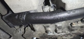

Всем привет! Только купил себе xc90 на D5. С автомобилем только знакомлюсь. Обнаружил течь масла с турбины. Подскажите куда копать? Насколько страшно? Есть ли возможность повременить с ремонтом на пару месяцев? Всем заранее спасибо за ответы!

Прежде всего нужно выяснить откуда течёт. Если это пластиковая труба, что на фото, её нужно заменить или на крайний случай запаять, если стекает на неё сверху, определить место утечки, возможно дырка в патрубке, его нужно будет заменить. Иногда незначительная течь оставляет такие следы, хотя реально утечка не большая.

Этот пластиковый патрубок вечная проблема дизеля 2,4. Я на него уже даже внимания не обращаю, у него постоянно крепления обламываются, то он лопается, то еще какая-нибудь беда... А стоит как крыло от самолета. Но для собственного успокоения надо в сервис скататься, только не к бывшим "официалам" (они скажут, что надо менять), а к нормальным ребятам, чтобы они посмотрели на критичность

Стало спокойнее, спасибо! Скатаюсь обязательно в ближайшее время. Машина предыдущим владельцем обслуживалась в green box на авиамоторной. Думаю туда же и обратиться

Если масло не жрет мотор то у вас нет проблем. Ели турбина будет кидать масло то будете доливать постоянно и в принципе турбине капец.

Предыдущий владелец менял масло 10к км назад. За это время уровень масла упал с максимума до среднего. Сказал, что не подливал ни разу. Тогда понял, спасибо, выдыхаю)

У меня пробег около 330; в спокойном повседневном режиме эксплуатации расхода масла 0, но когда для профилактики сажевого фильтра прогоняю на оборотах 3-4 тыс/мин на расстояние 50-60 км съедает 150-200 грамм масла.
