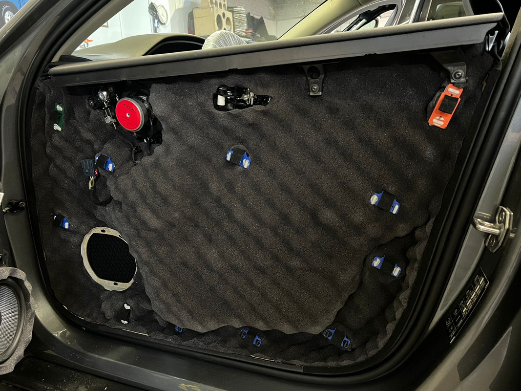

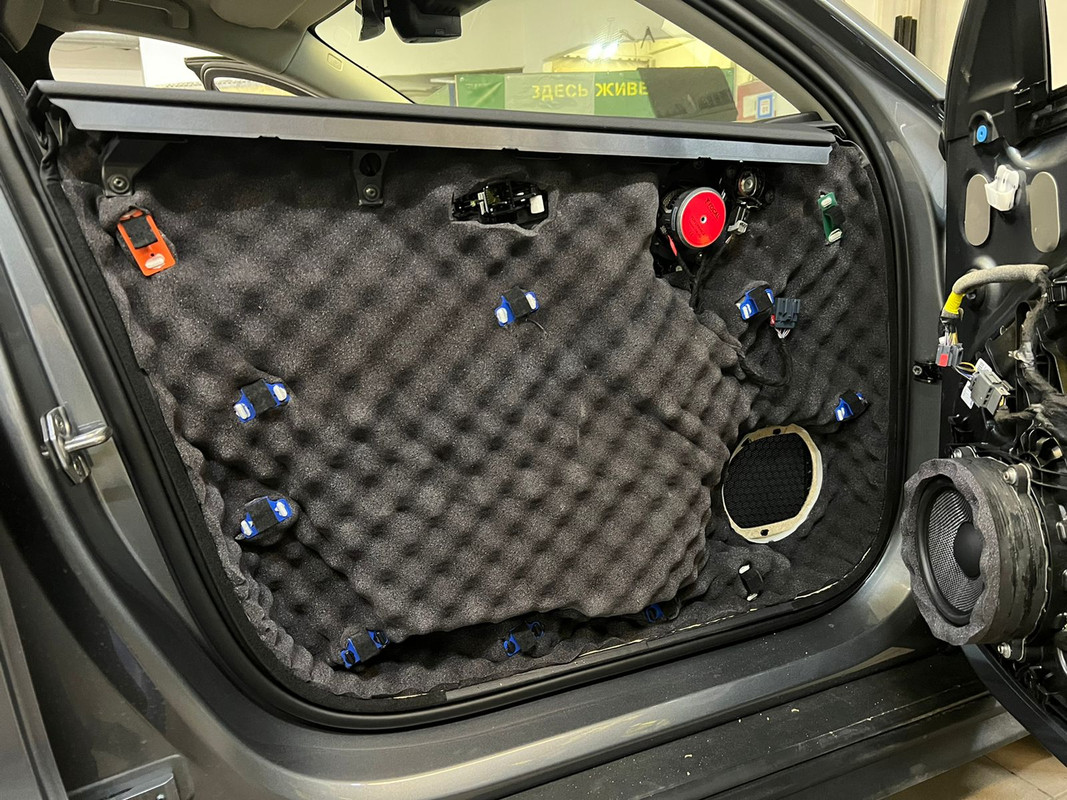

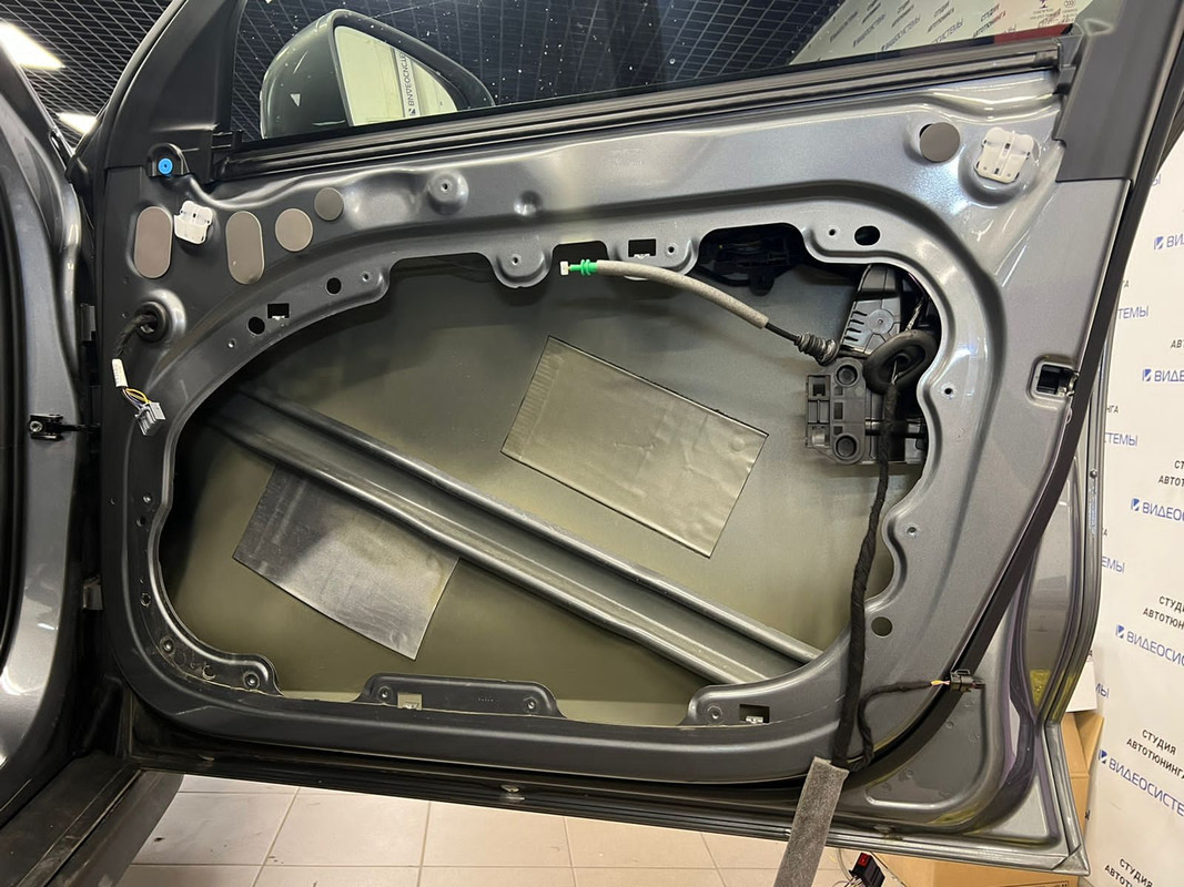

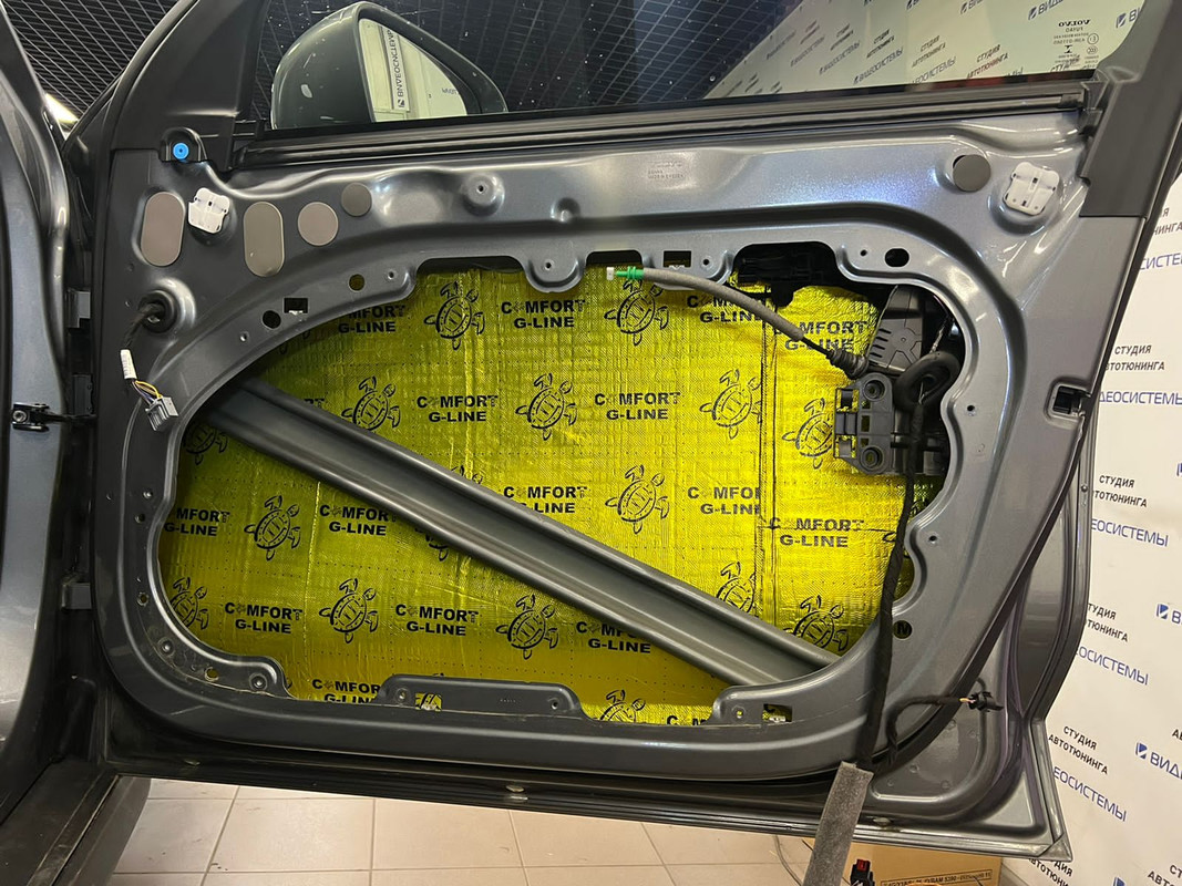

— шумоизоляция дверей,

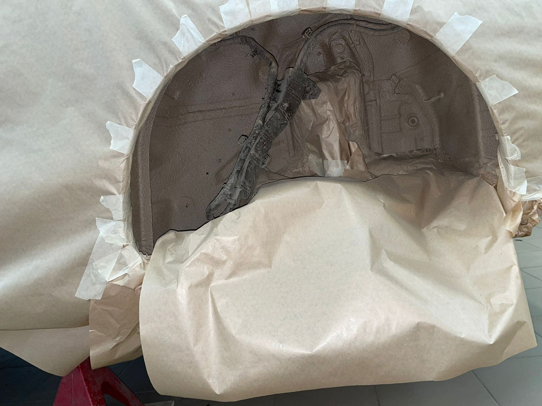

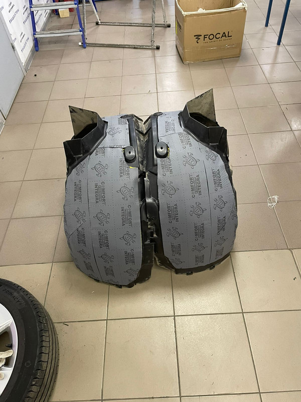

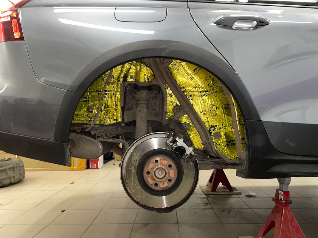

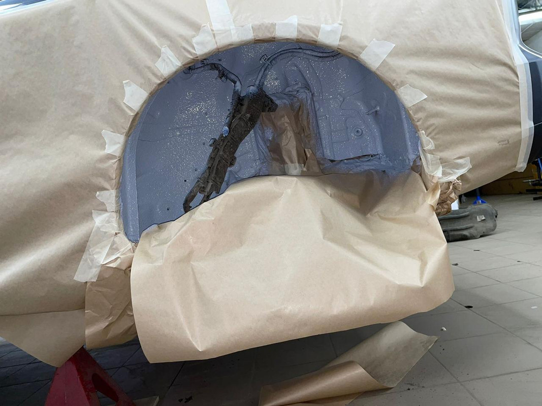

— внешняя шумка колесных арок по нашей многослойной технологии,

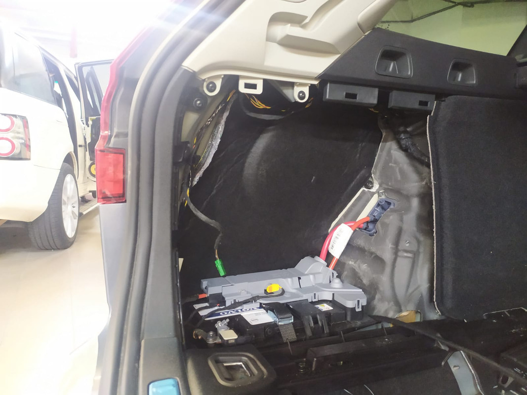

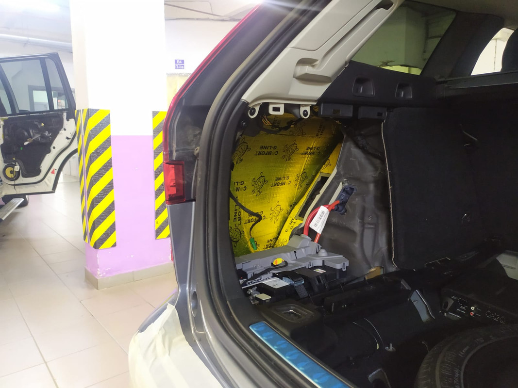

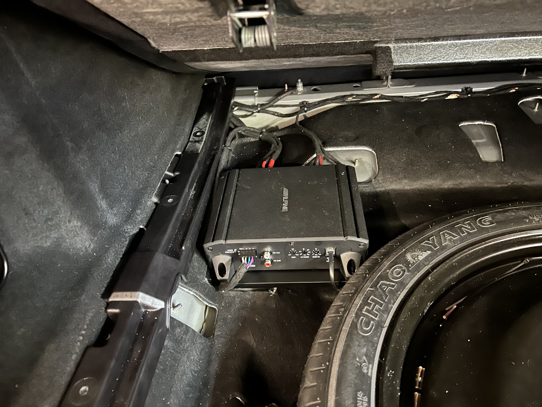

— установка оригинального сабвуфера от верхних комплектаций, скрыто, под левой обшивкой багажника. Надо отметить, что в любой модели современных Volvo с базовой музыкой, имеется возможность установки оригинального саба от топовых комплектаций. Но, установка саба требует инсталляции усилителя, который мы также ставим скрыто под полом багажника. Борт под басовик шумим в два слоя. После установки сабвуфера в V60CC появился довольно мощный и пробирающий бас и объем. Как в топе,

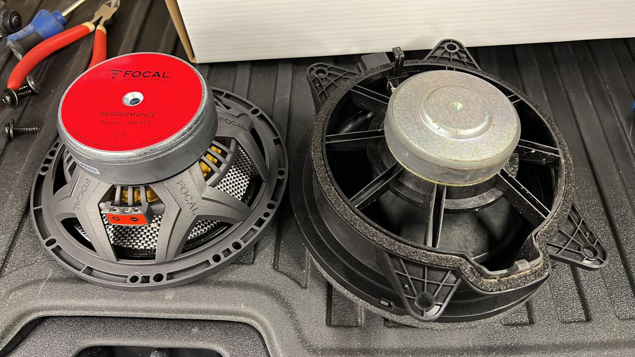

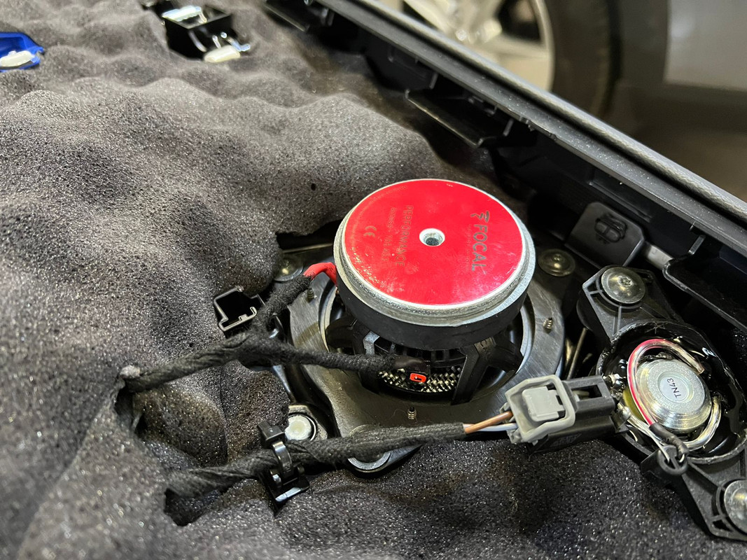

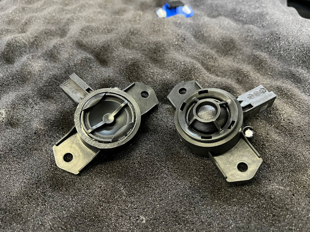

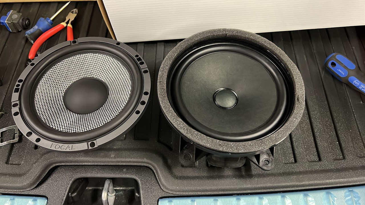

— замена фронтальной акустики на компоненты именитого производителя Focal. На фото хорошо видна разница между штатной акустикой и установленной нами. Новые динамики ставим через фанерные кольца — проставки, которые наши мастера изготавливают на фрезерном станке. Надо ли говорить, что акустика на фанерной основе будет играть куда лучше, чем в пластиковой чашке (штатная)? Думаем, что это и так понятно,

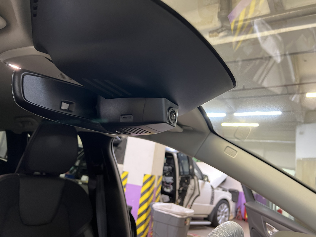

— установка видеорегистратора на одну камеру с GPS, без видимых проводов и креплений,
