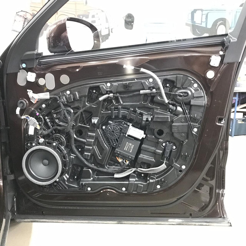

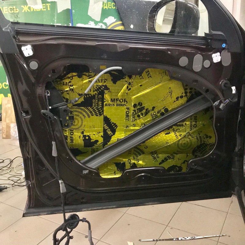

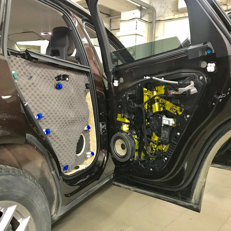

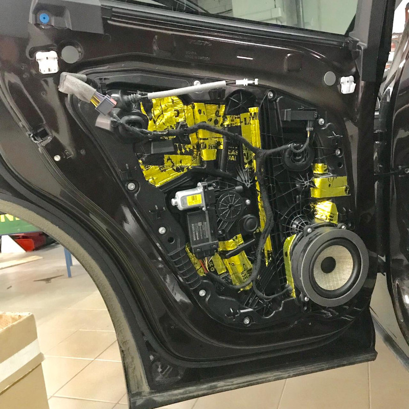

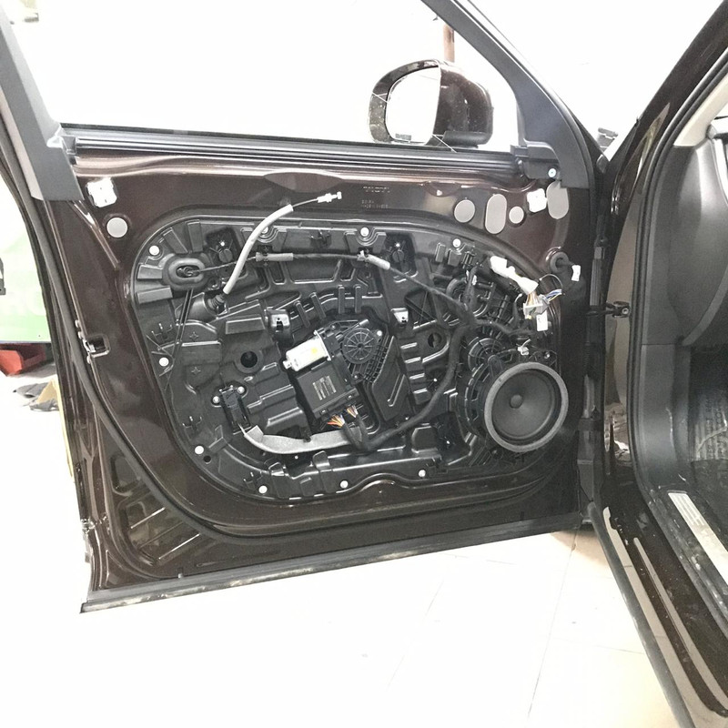

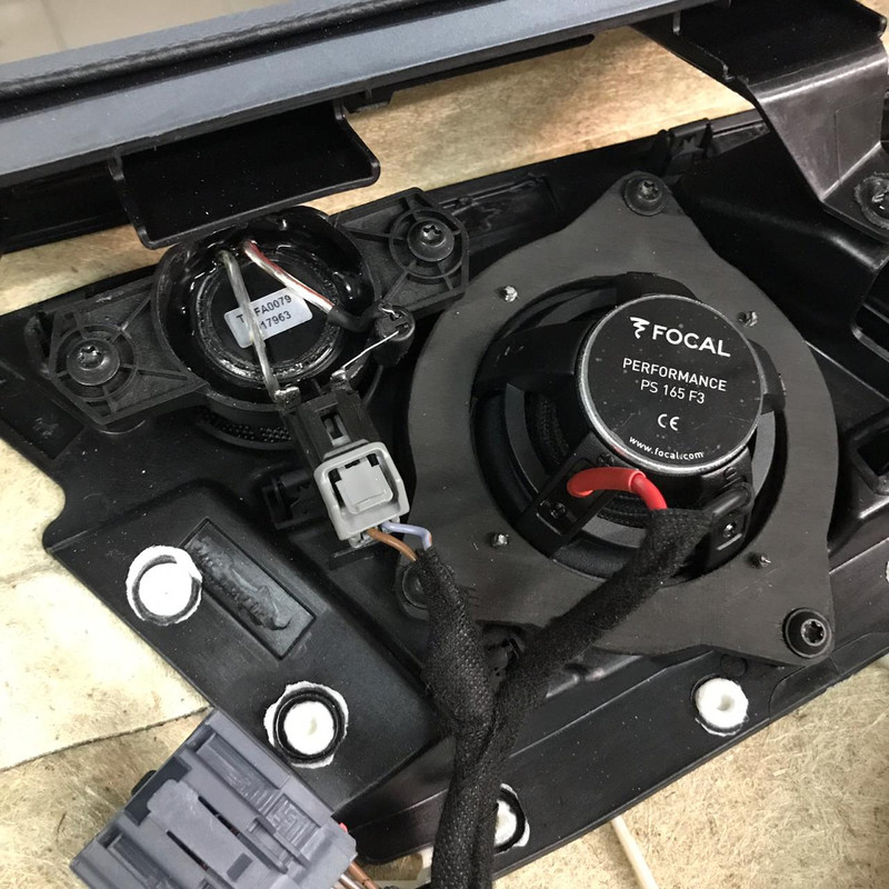

По звуку решено было остановиться на FOCAL перфоманс по кругу(фронт+тыл).

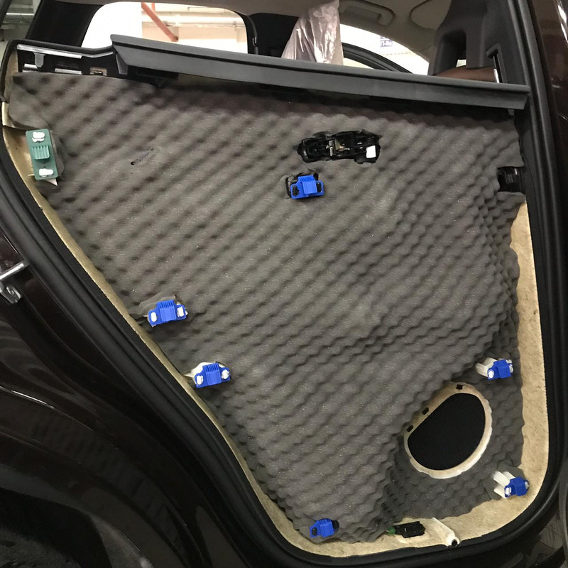

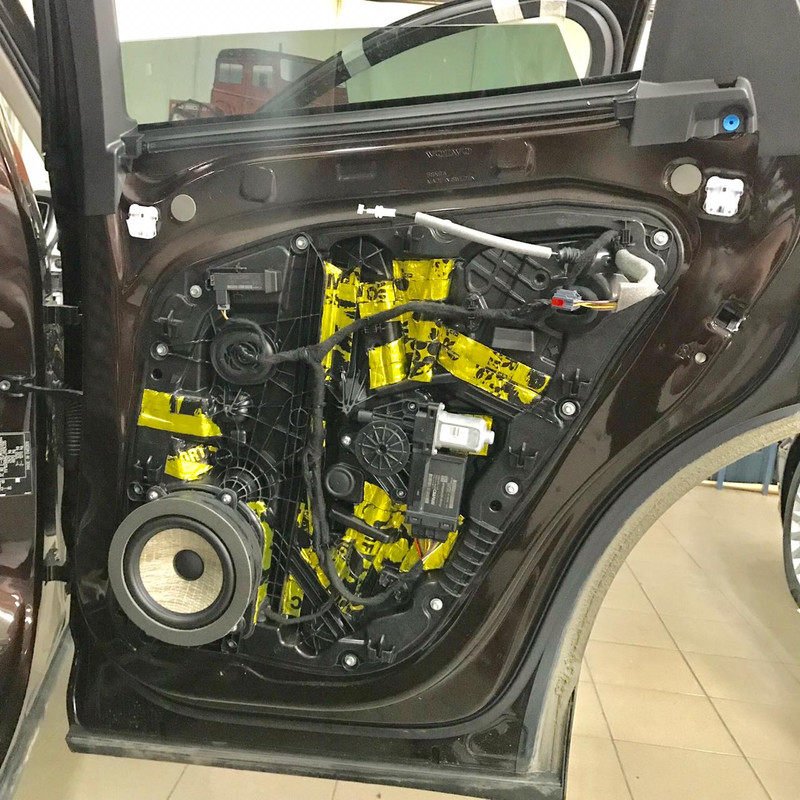

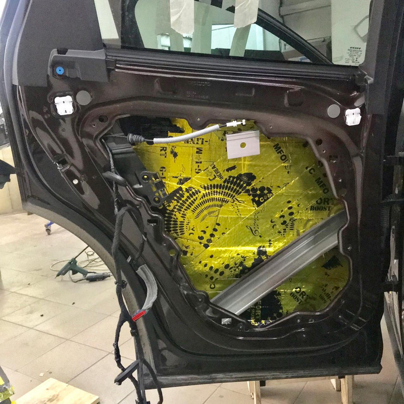

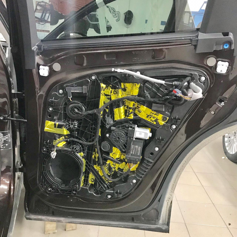

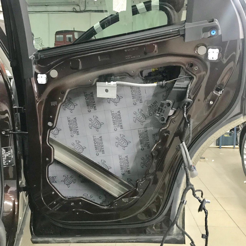

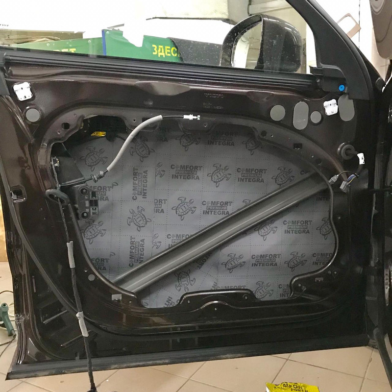

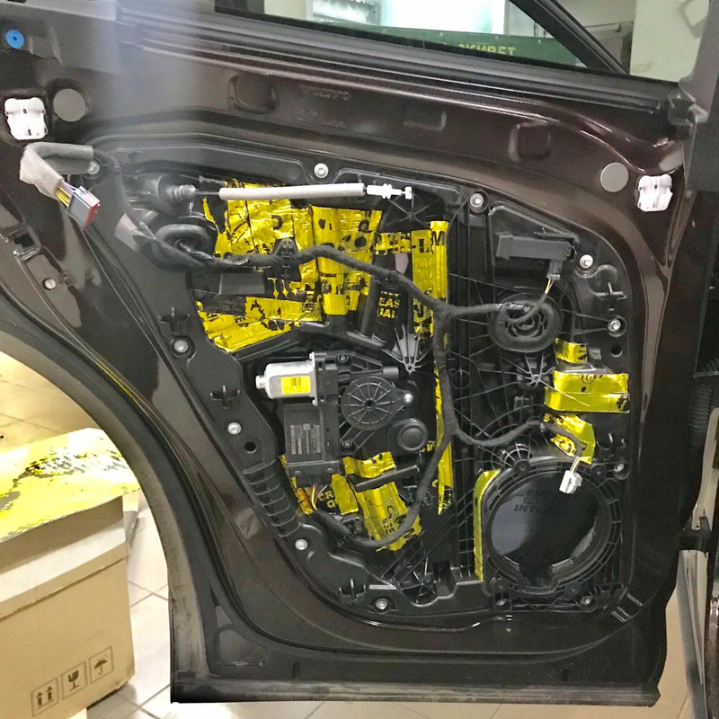

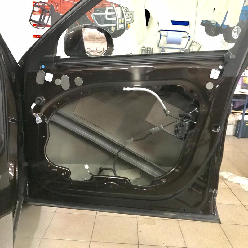

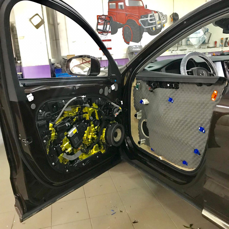

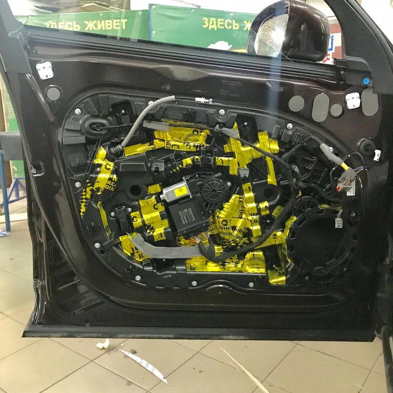

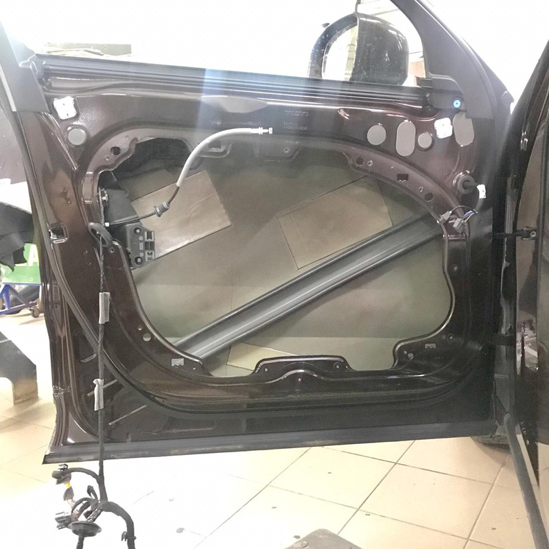

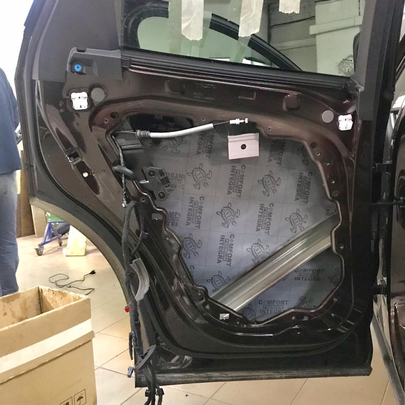

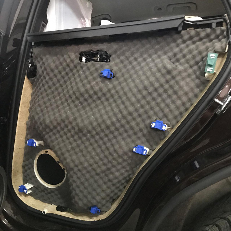

Соответственно, делаем 4-слойную шумовиброизоляцию Дверей материалом COMFORT.
И ставим на деревянные подиумы все компоненты.
Все под родными обивками.
То есть внешне никаких изменений в салоне!!

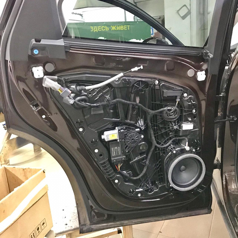

Было...
Стало...
pic upload

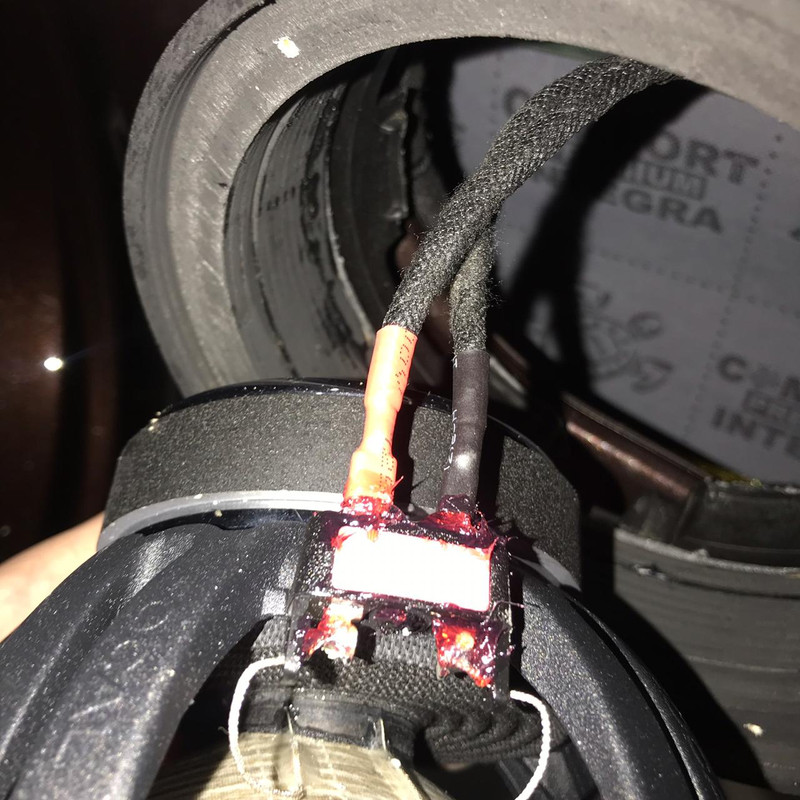

Прошу обратить внимание, как наш извращенец Денчик обмазывает специальной мазюкой клеммочки))).
Соответствено, все дренажные отверстия оставляем!!!
Для правильного стока конденсата.

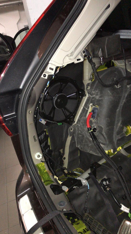

Что касается басовой части системы!
Поставили оригинальный вольвовский Саб, который решили держать в наличии для стоковых установок.
Когда нужно сделать быстро, скрыто и не нужно особо сильных мощностей.
Если конечно хочется «мяса», то мы сделаем анатомический саб.
Там будет «массаж» всем пассажирам))).
Но в данной инсталляции такой цели не стояло.

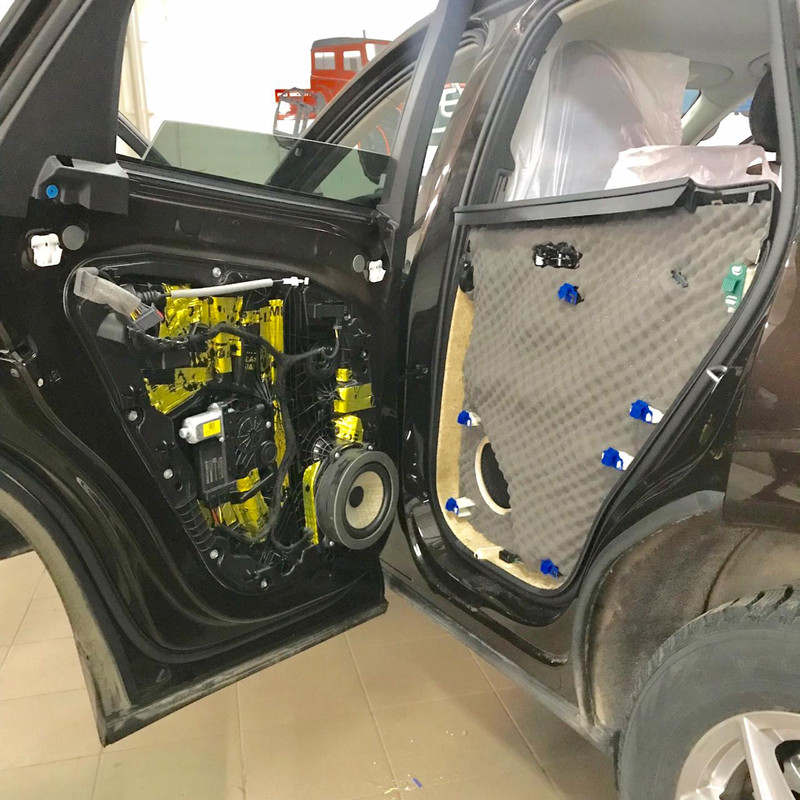

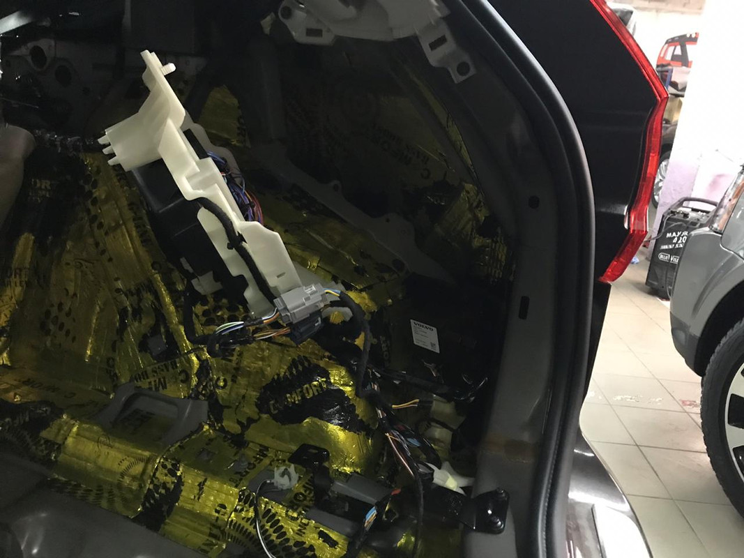

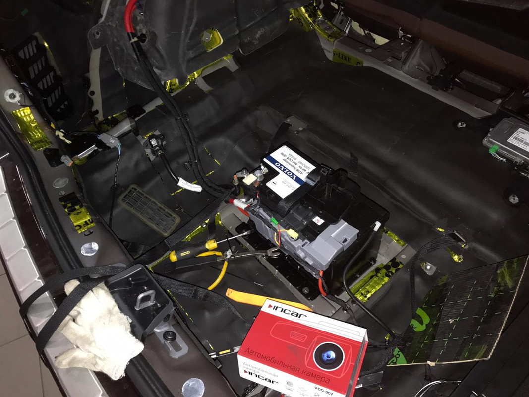

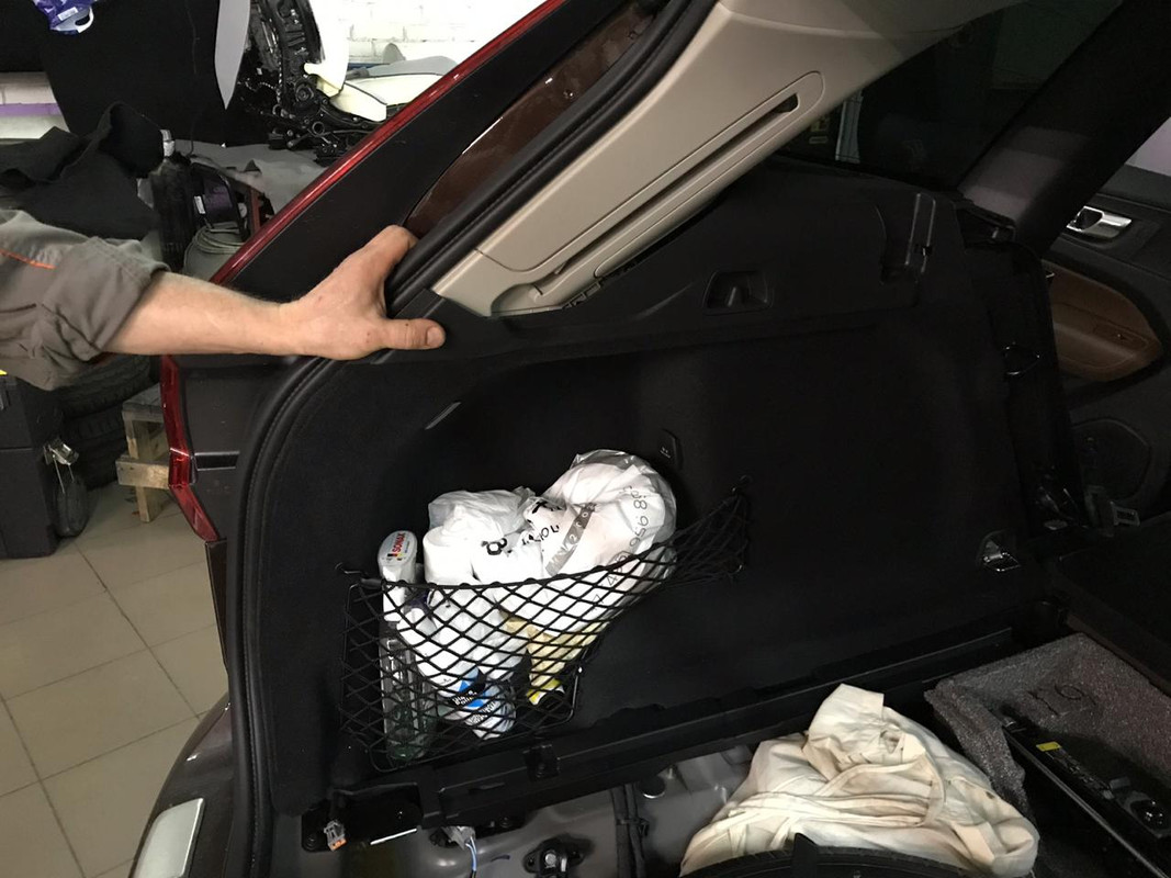

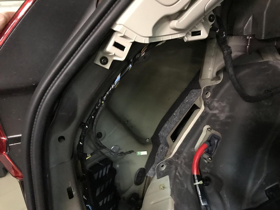

Естественно, зашумили борт, в котором стоит сабвуфер.
И заодно весь багажник закатали слоями вибро и шумоизоляции.
image uploader

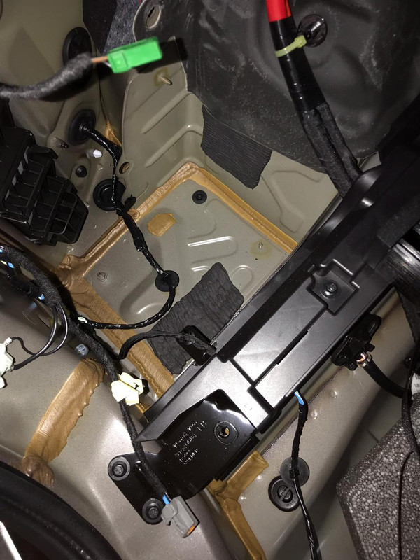

Усилитель скрыто поставили на подиум там же, в левой арке!
Маленький MD LAB с дистанционным регулятором баса чётко расположился в этой нише!
И борт встал на место.
Соответствено, никаких изменений в багажнике!!

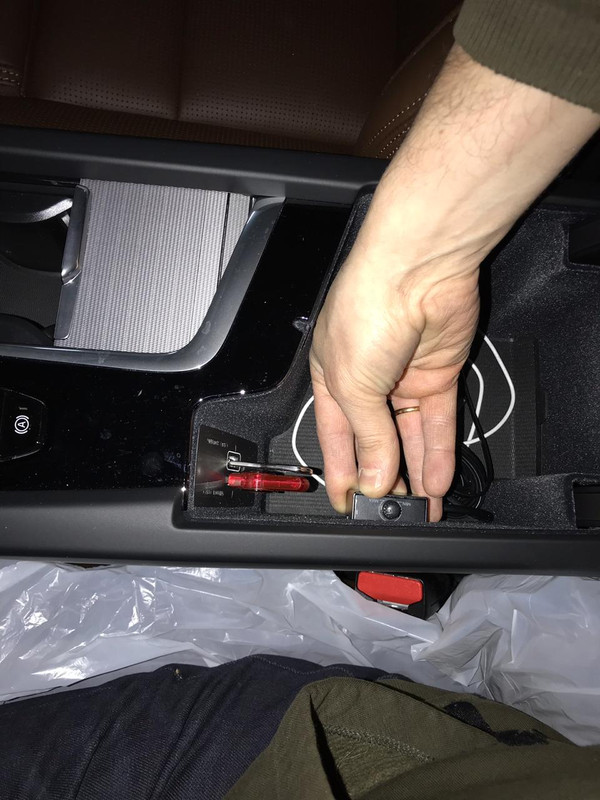

Дистанционку (устанавливается по желанию), воткнули в кармашек подлокотника.
Вот такая штука. Даёт возможность добавить/убавить уровень саба относительно остальной акустики.

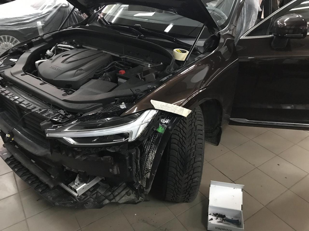

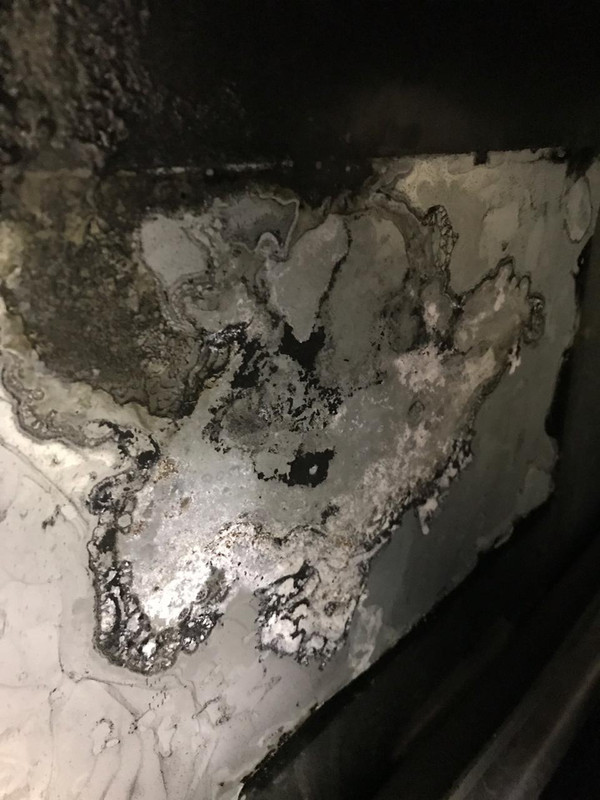

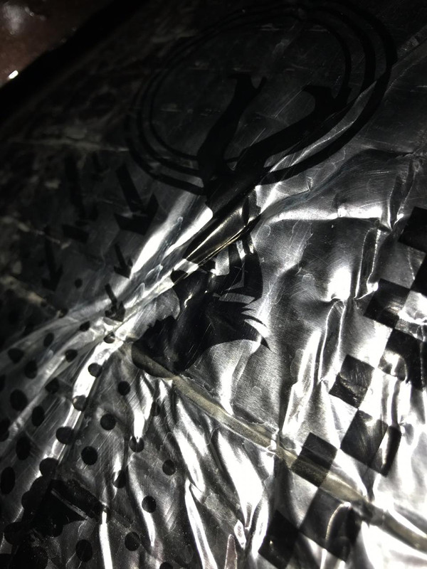

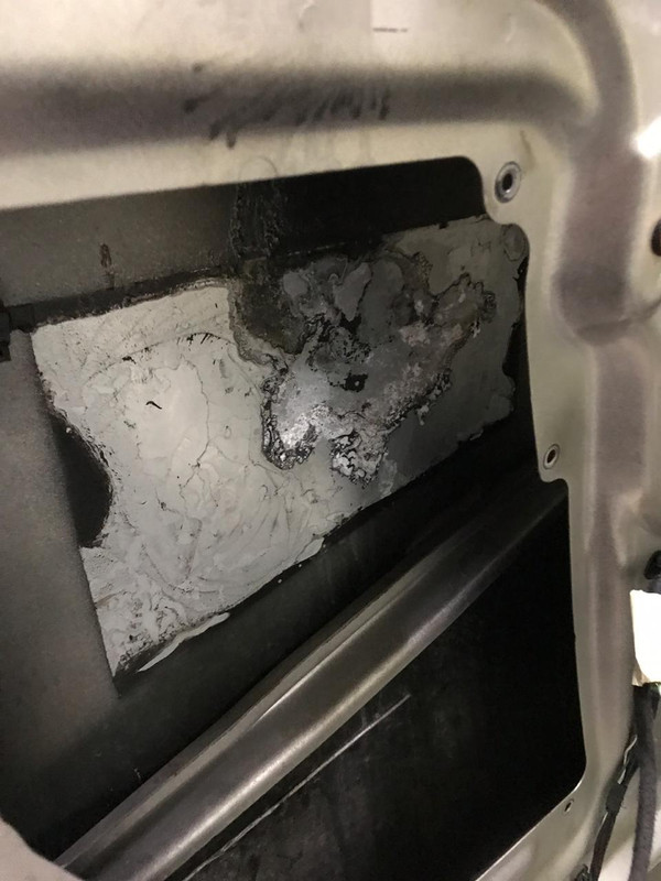

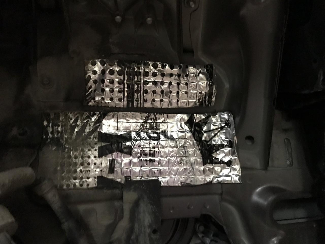

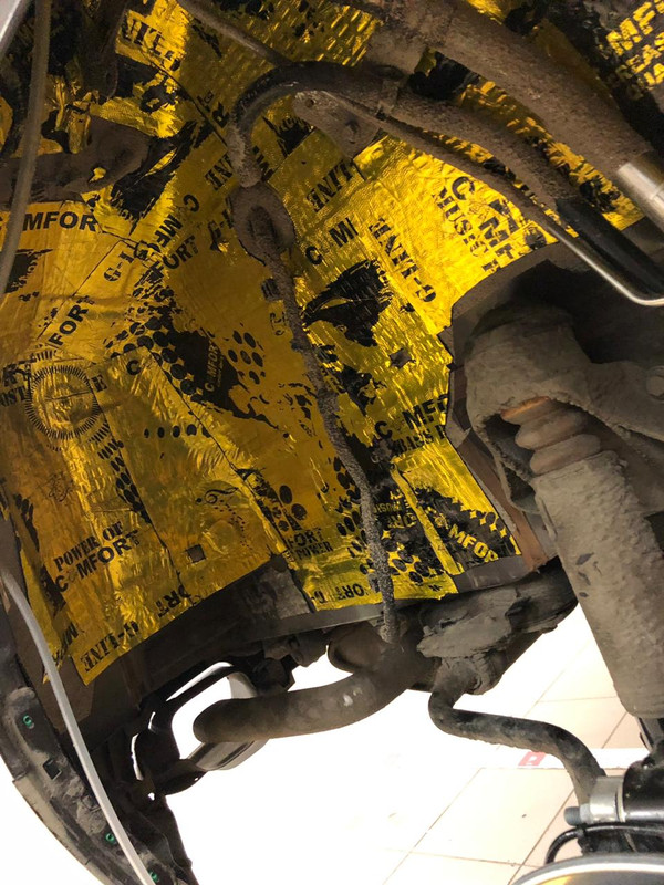

Когда Ставили передний Омыватель, снимали бампер.

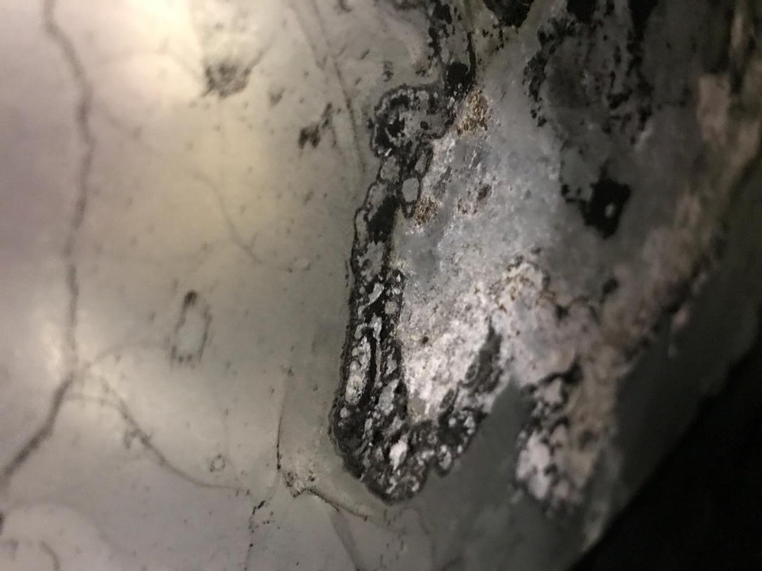

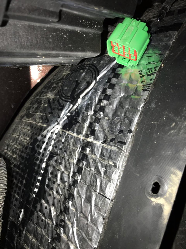

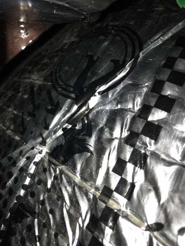

Соответствено, оголились подкрылки, «зашумленые» дилером.
К слову, шумки мы не увидели.
Увидели криво набросаную, толком не раскатанную виброизоляцию.
Хорошо что это на пластиковом подкрылке!!!

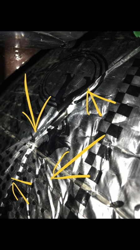

Стрелками выделил полости.
Непрокатанные как положено!
Где конденсируется влага.
И получается потом у клиента вот такой пи...@дец!

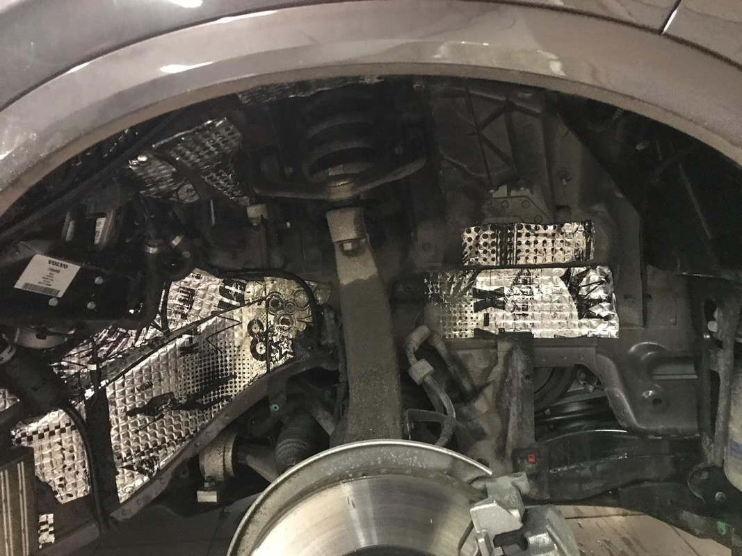

Будем их шумить по нашей фирменной технологии.
Напыление аэрозольной шумкой+маты!

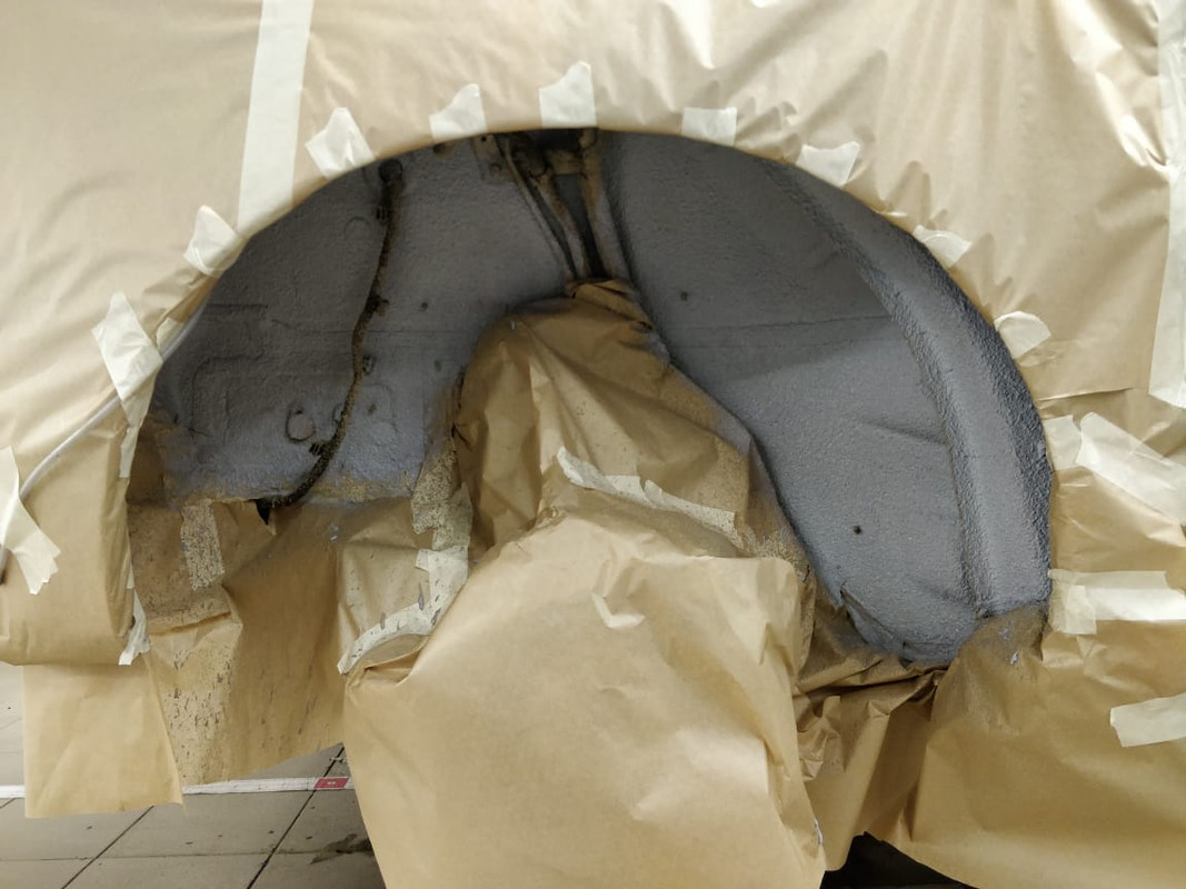

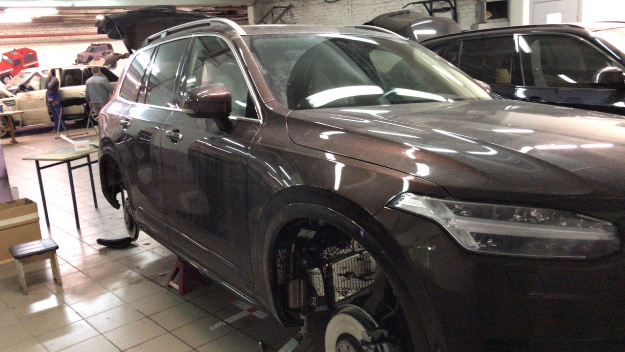

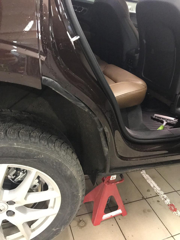

Заехал клиент к нам на шумку арок
Вернее диагностика и демонтаж того что там нагородили гореустановщики
И инсталл потеплейте максимальной технологии

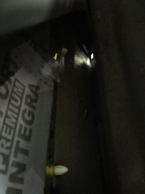

Пока не отогнали на мойку, заметили вот что:
    987.9 KB · Просмотры: 0
    979.9 KB · Просмотры: 0
    1 MB · Просмотры: 0

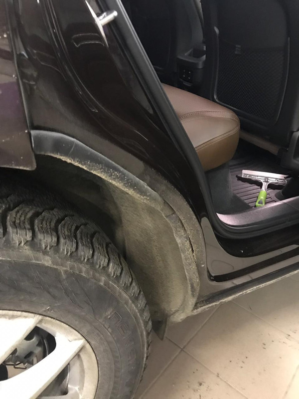

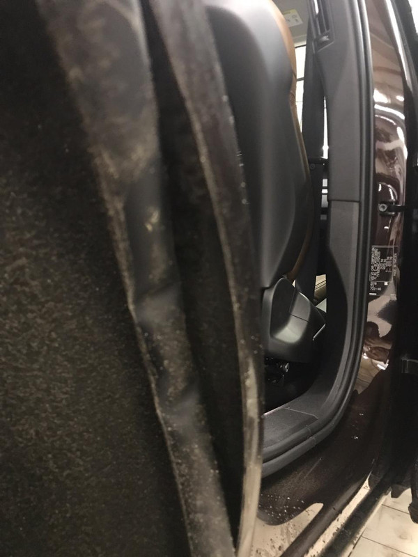

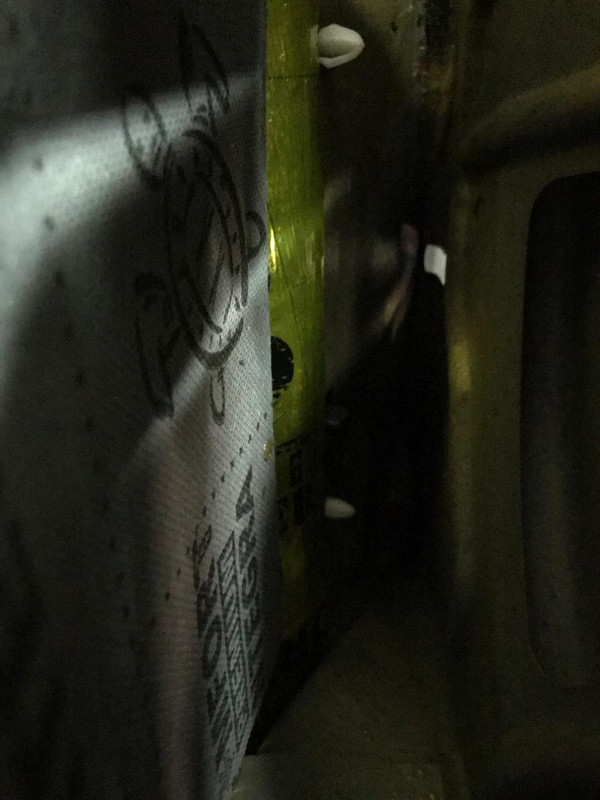

Уплотнительная резинка на правой задней арке не заправлена
Тупо щель в три сантиметра
И вся грязь летит под подкрылок
Понятно что с таким подходом и шумку делали соответственно!!

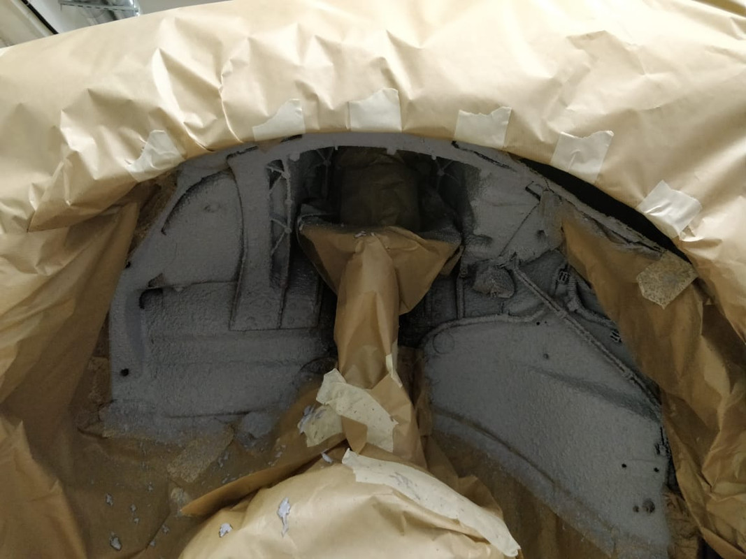

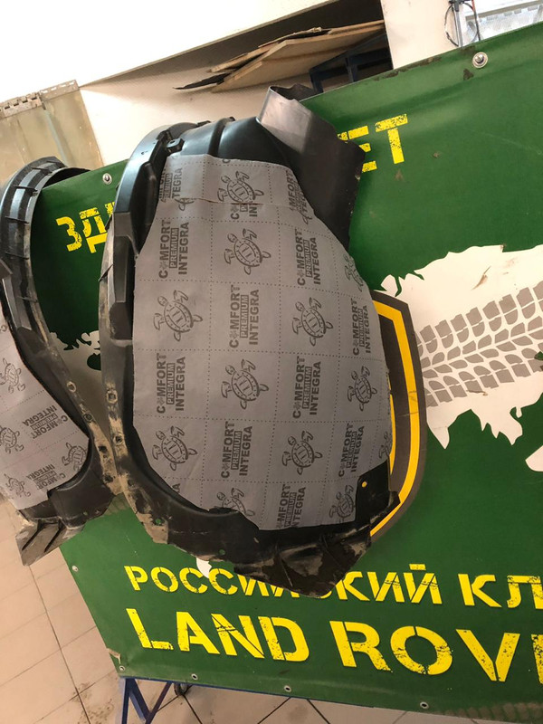

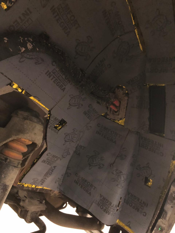

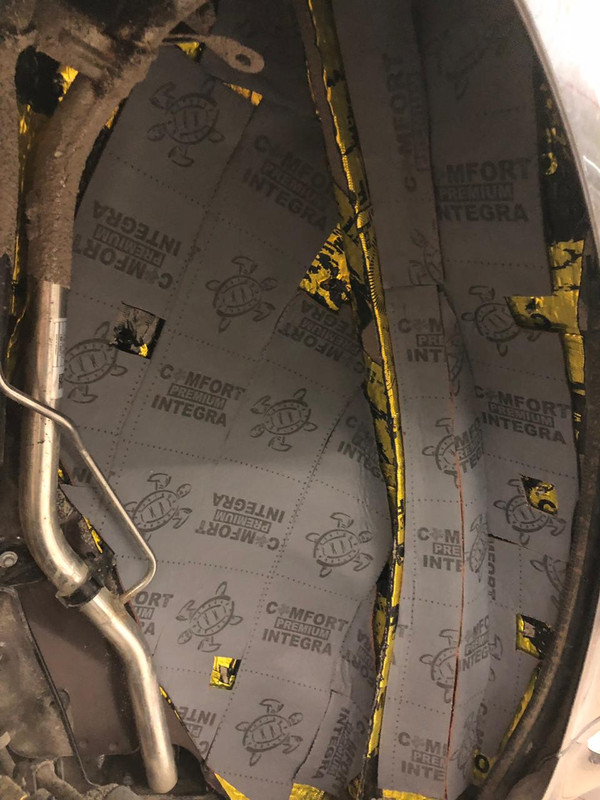

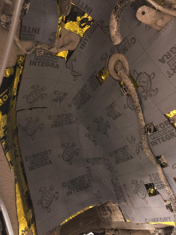

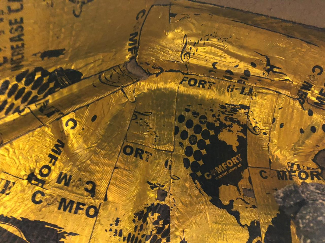

Сегодня уже на третью вольво попробуем в качестве мембраны ИНТЕГРУ от комфорт
Перешумили арки за криворуким оф. дилером
По нашей фирменной технологии.
