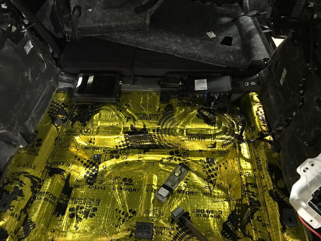

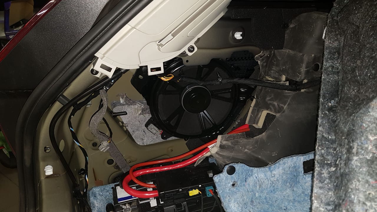

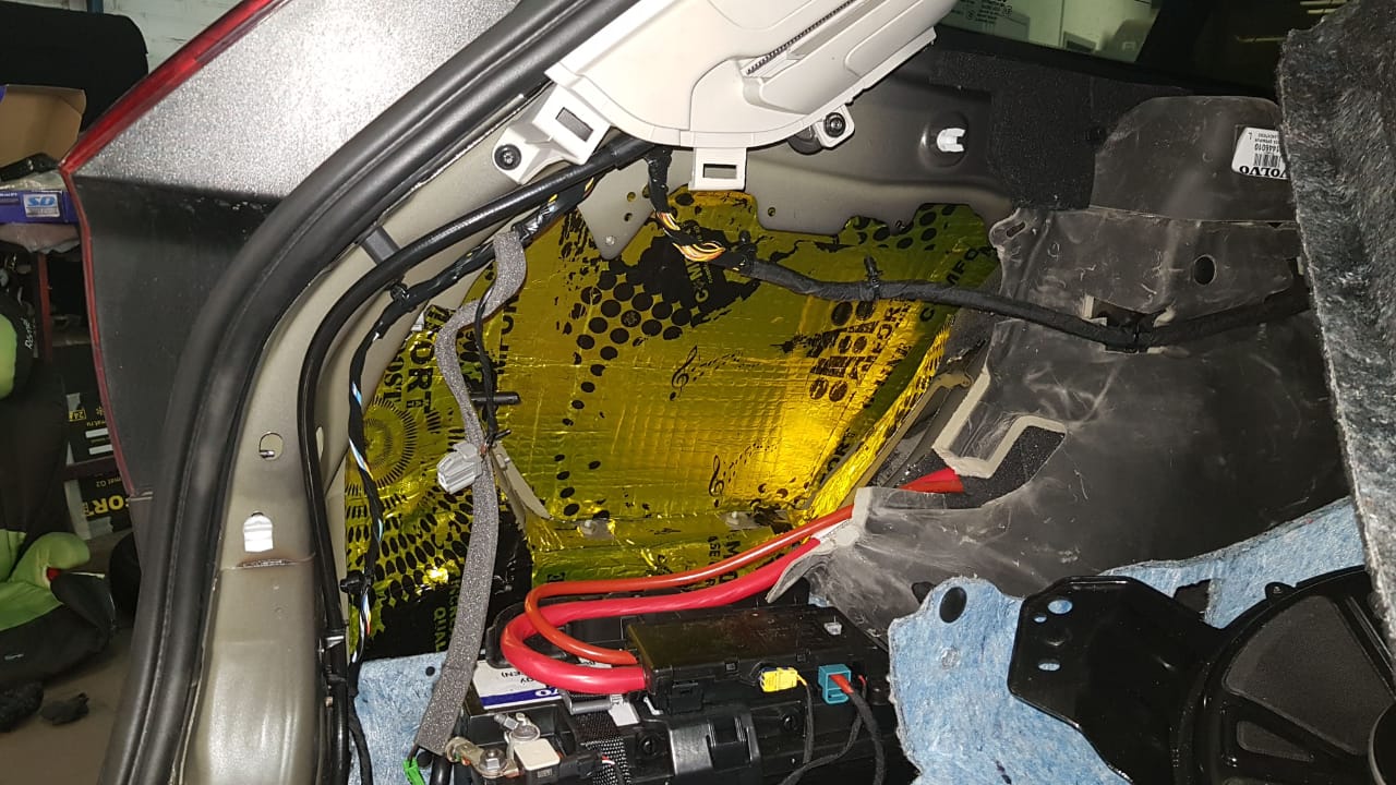

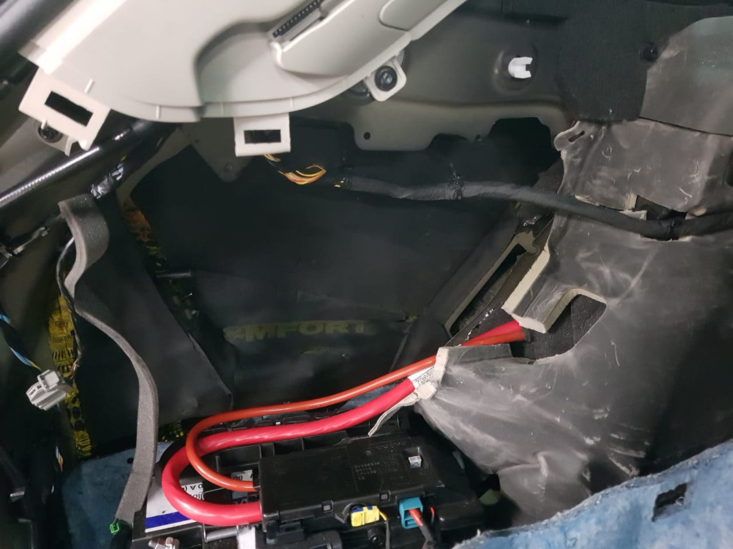

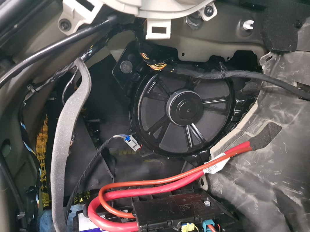

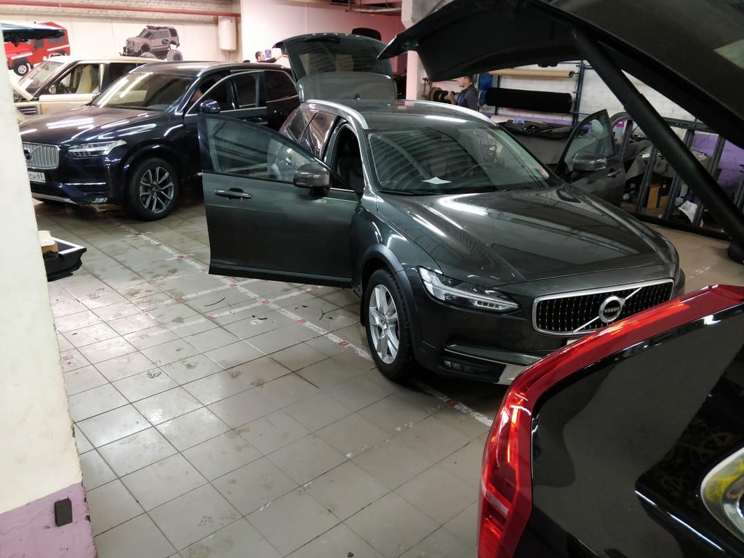

Клиент начал дооснащение с установки штатного сабвуфера
наверное в параллельной теме видели историю об его инсталляции
где мы тернистыми путями сначала нашли его месторасположение
и запустили его нештатным усилком
И потом возрадовавшись результату, один саб пальнули)))

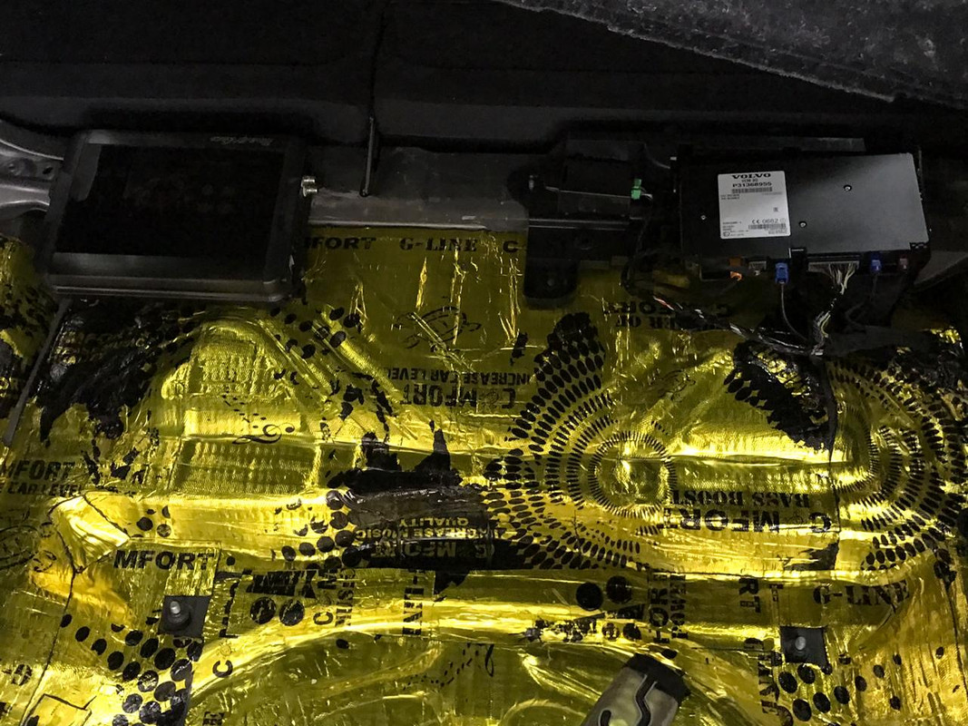

Но благо он стоит недорого, купили новый, отстроили правильно
зашумили багажник и арки изнутри
И все, клиента бас устроил!
Но!!!

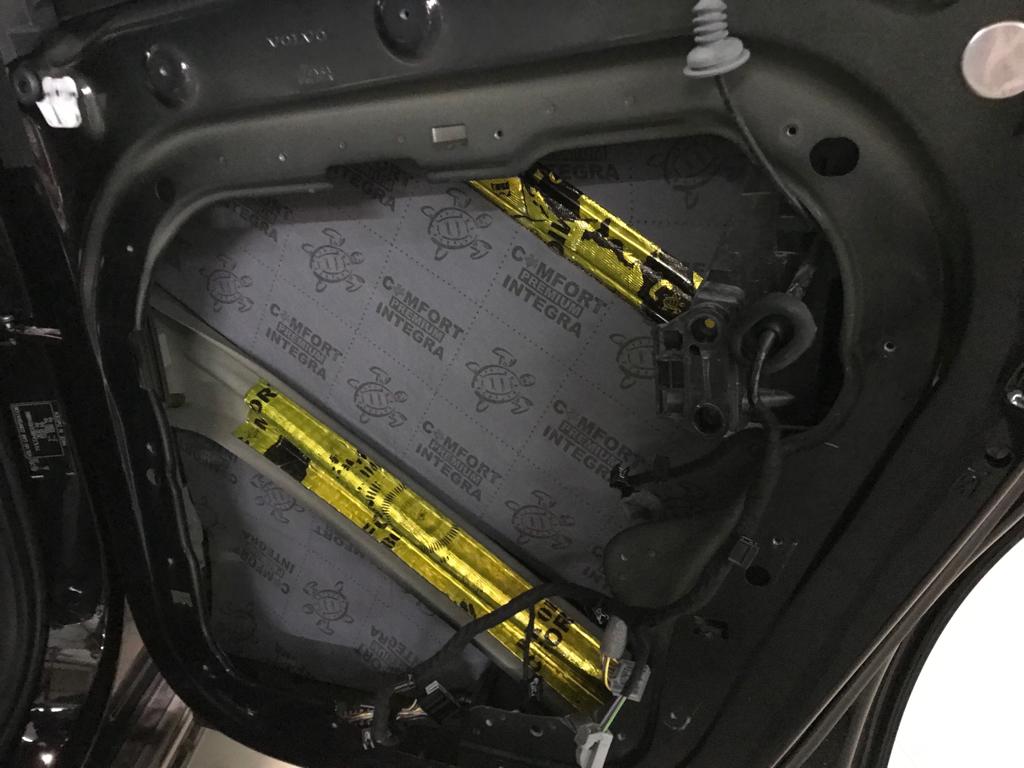

Сразу возник диссонанс с остальной акустикой
Стало заметно какие паршивые стоят штатные динамики
и было решено их поменять

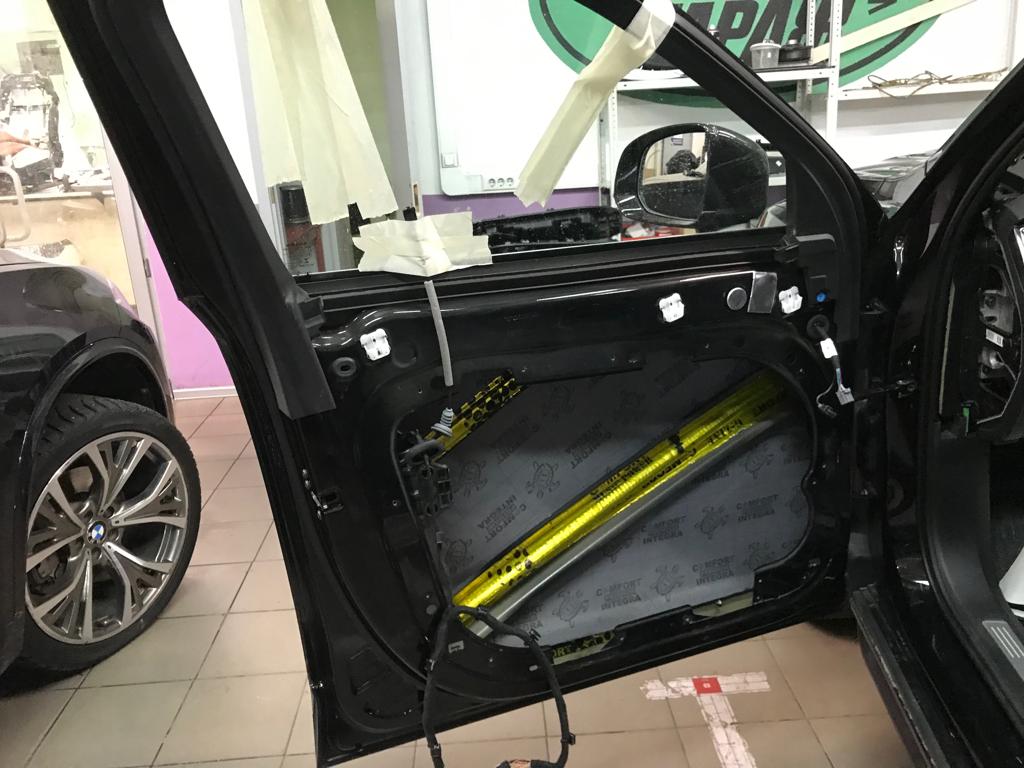

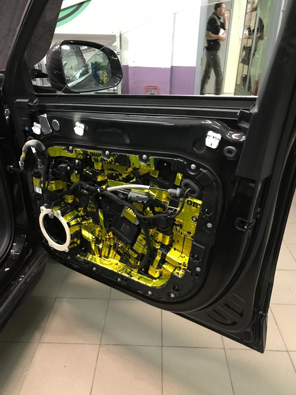

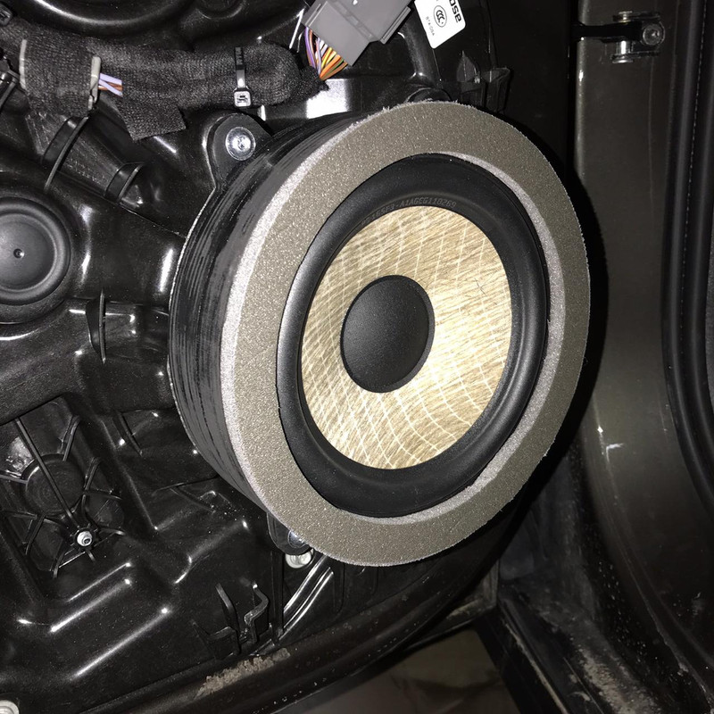

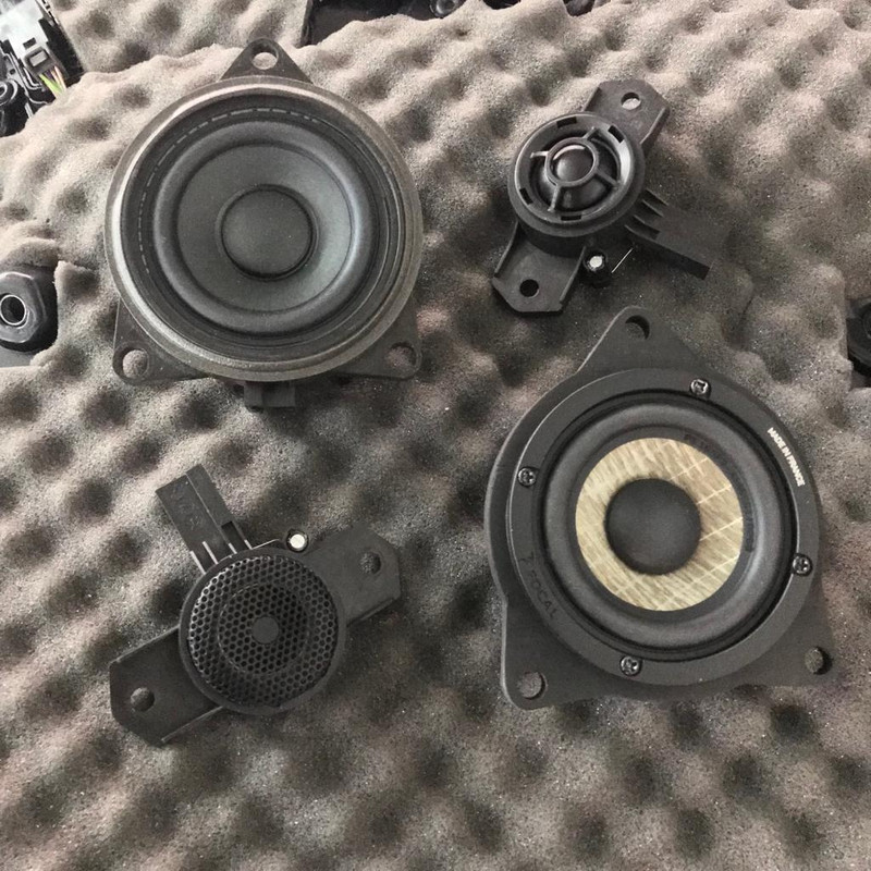

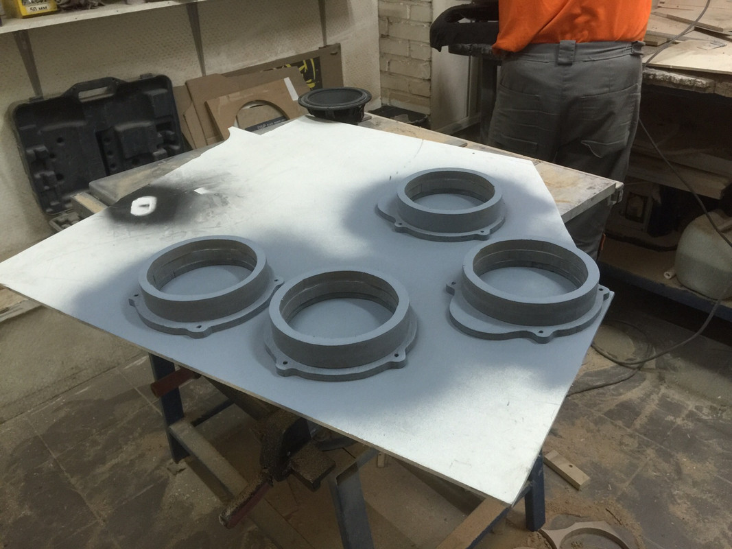

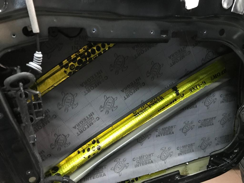

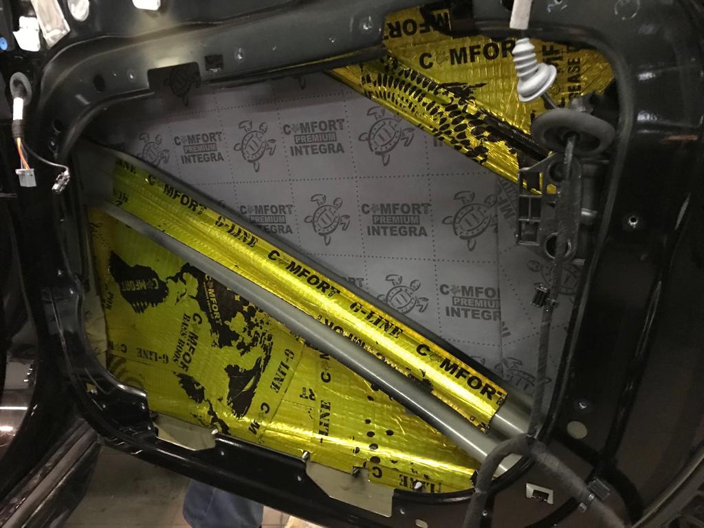

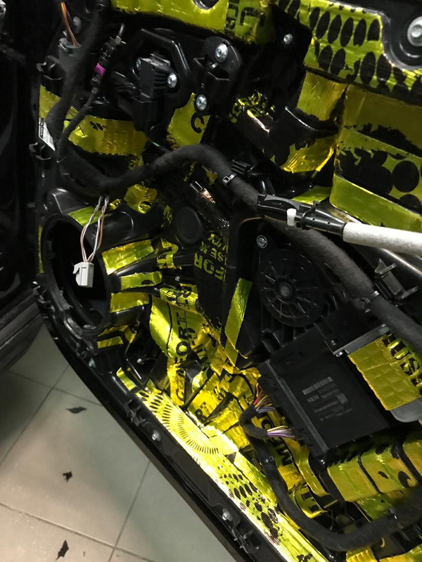

Были зашумлены четыре двери, 4-слойно вибро-шумоизоляцией от COMFORT

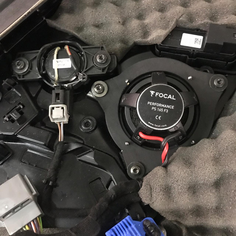

и установлены трехкомпонентные динамики от FOCAL performance на передние двери
тыл пока не трогали
В системе с сабом самое главное это фронтальная акустика, она определяет качество
но, думаю, если клиент услышит что теперь зад портит картинку фронта, то заедет поменять и тыловую акустику

в левом крыле, в нише у xc90new стоит АКБ...как бы саб не лишил возможности его нормального извлечения, там и без саба с этим не очень удобно обстоят дела! Если уж ставить, то в нишу правого заднего крыла!
В курсе
Мы придумаем конструктив
Чтоб достаточно быстро можно было добраться до Аккума
И снимем видеоинструкцию клиенту для него или его сервисМастера)
Мы уже делали подобное
В рейдже третьего и четвёртого кузова
Там в комплектации с Доп печкой слева все занято
А при инсталла в правую нишу, закрываем доступ и до второго Аккума и до Блока предохранителей
Но, пару телодвижений на три минуты времени и Саб откидывается в сторону
И вот все в доступе

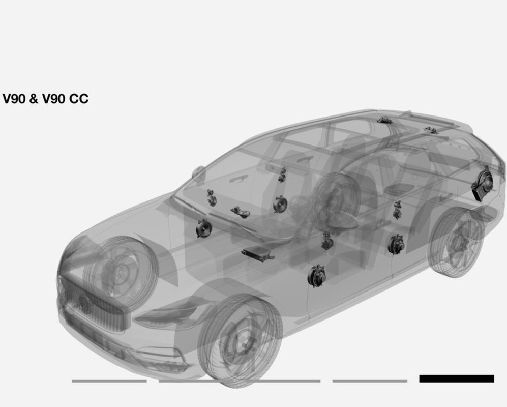

в названии темы указано "премиум-саунд" в конфигураторе вольво - это b&w, а то, что вы улучшали - это хай-перфоманс :)

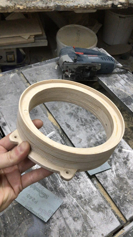

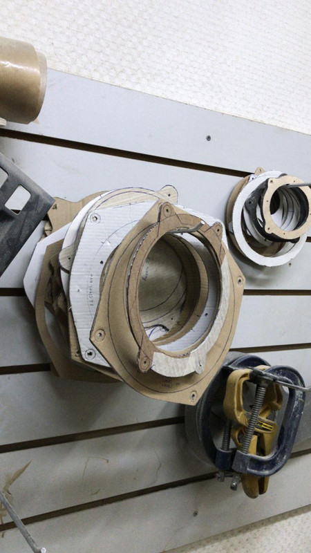

вот фото предыдущих работ в этом v90
Пардон-те если не в правильном порядке выложил!)
Вот блин точно))
Все то ты знаешь)
Ща поправлю)))
