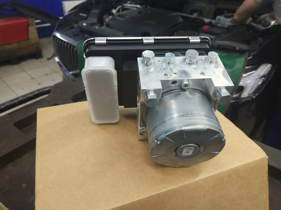

Обычно такие опции можно установить только на заводе при заказе нового автомобиля, но в Volvo XC60 New уже всё есть. Нужно только заменить блок управления тормозной системой и загрузить необходимое программное обеспечение.

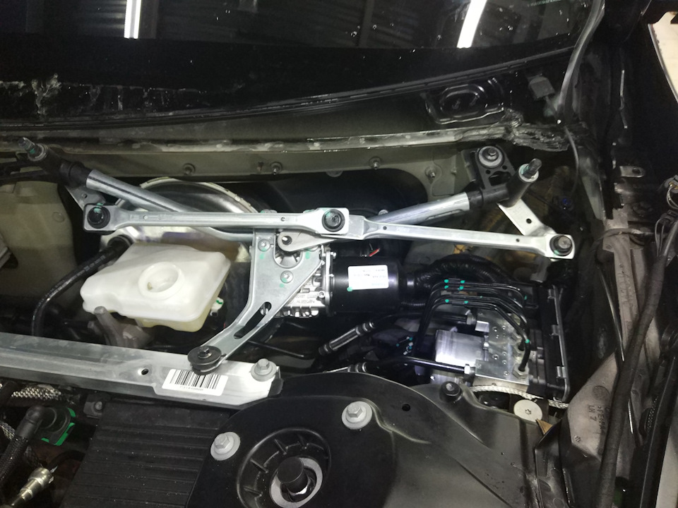

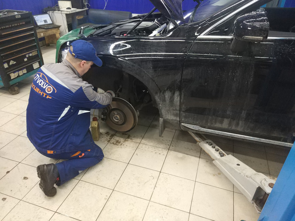

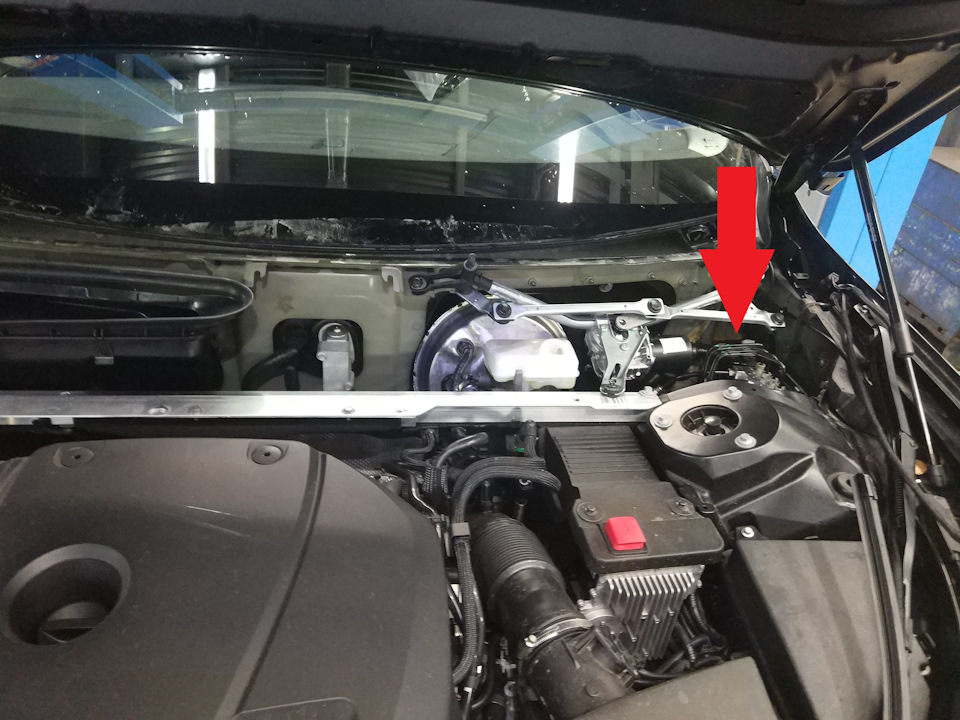

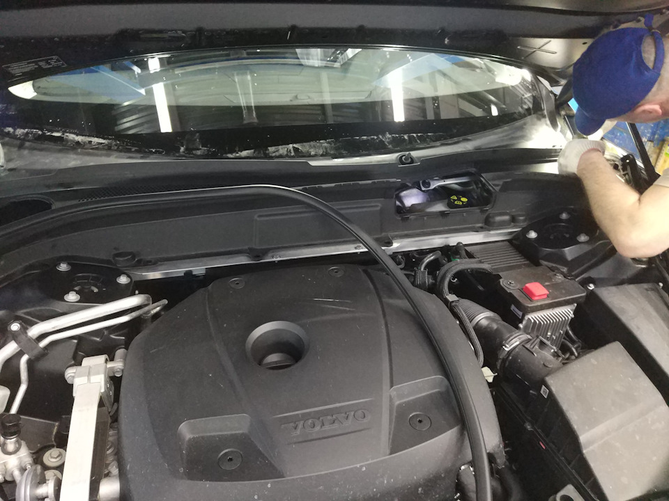

Установка нового гидроблока управления тормозной системой не занимает много времени. Для этого нужно снять трапецию дворников очистки лобового стекла и после установки нового гидроблока прокачать тормозную жидкость.

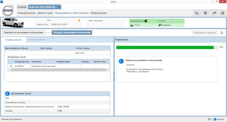

Финальный этап — загрузка программного обеспечения.
