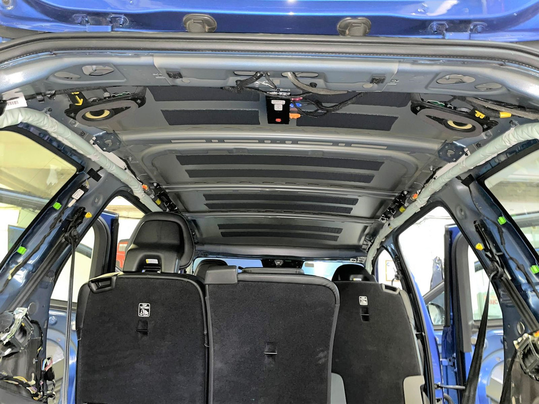

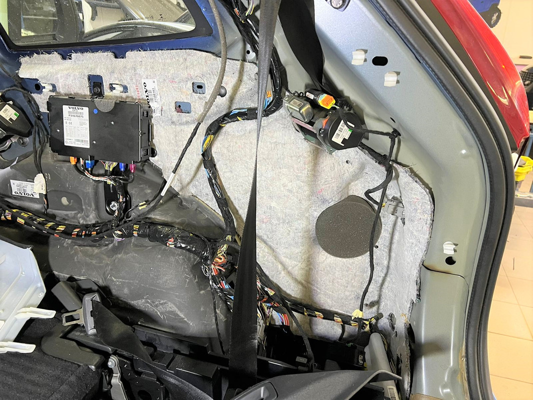

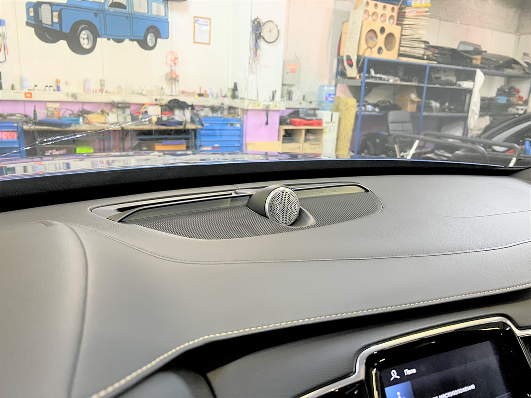

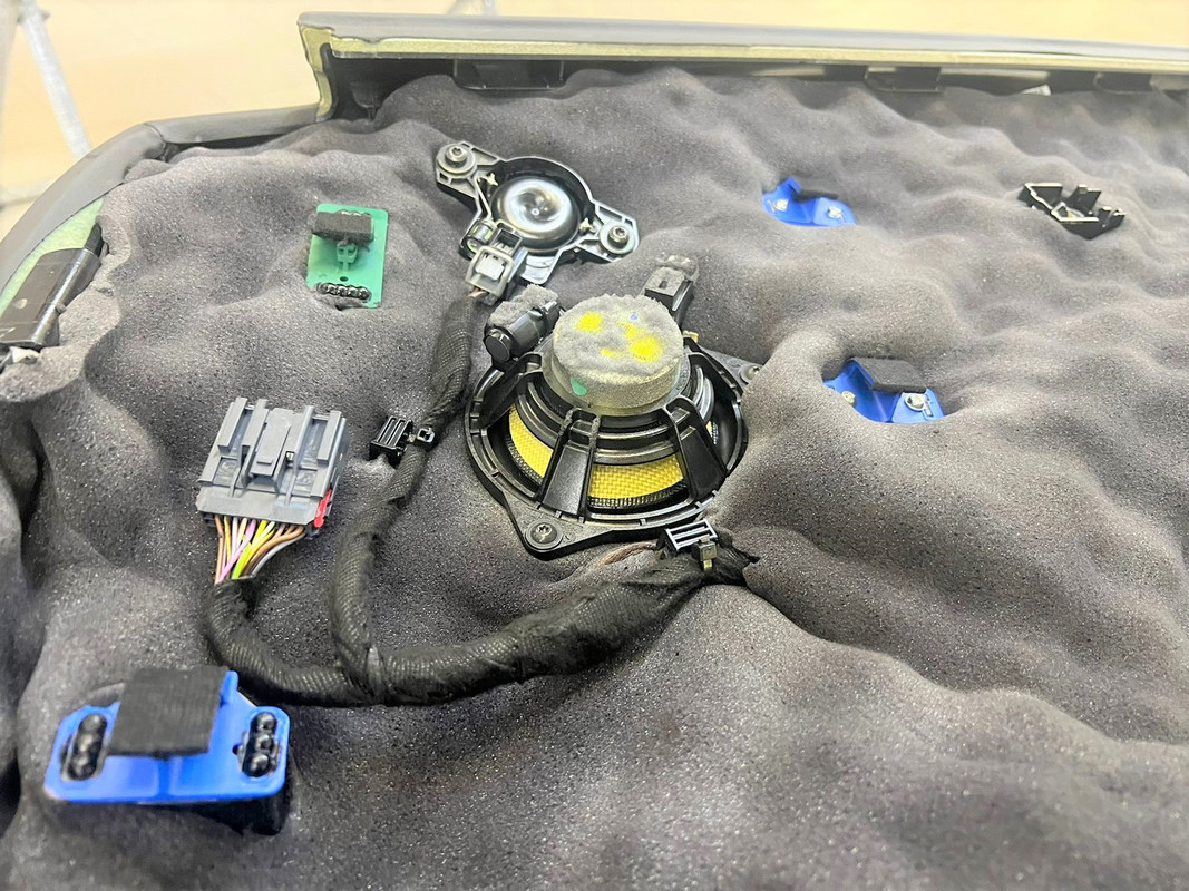

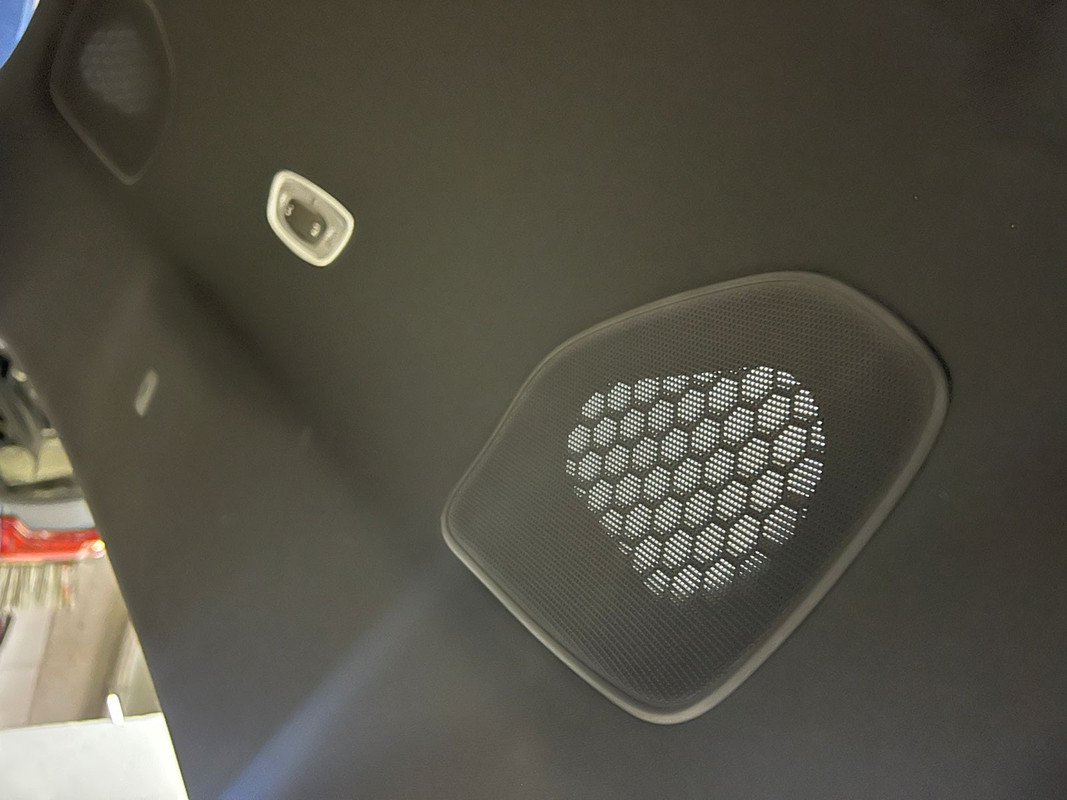

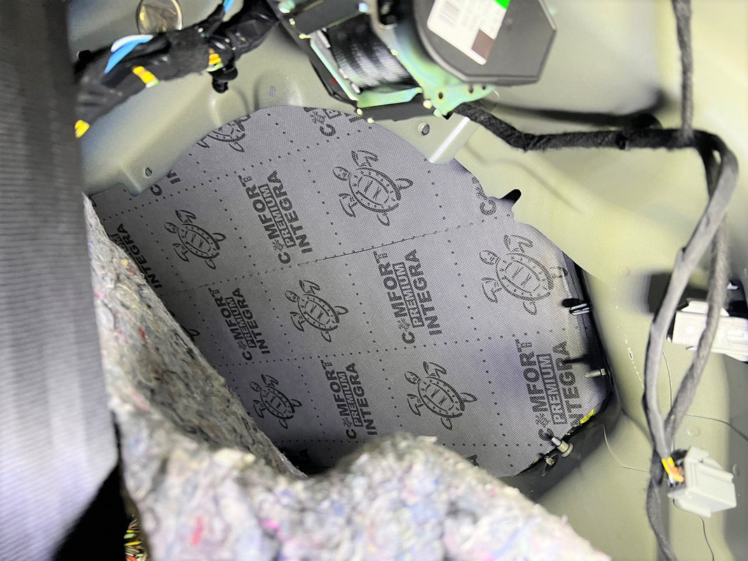

У нас в гостях XC90 второго поколения.

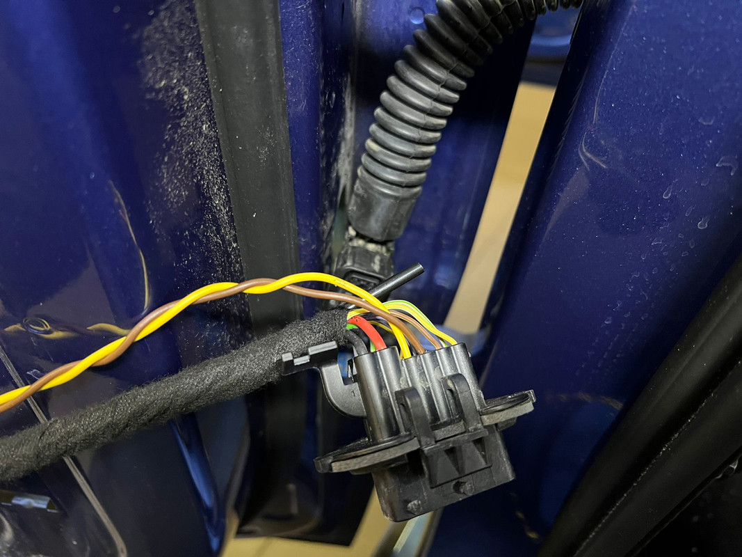

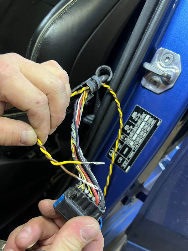

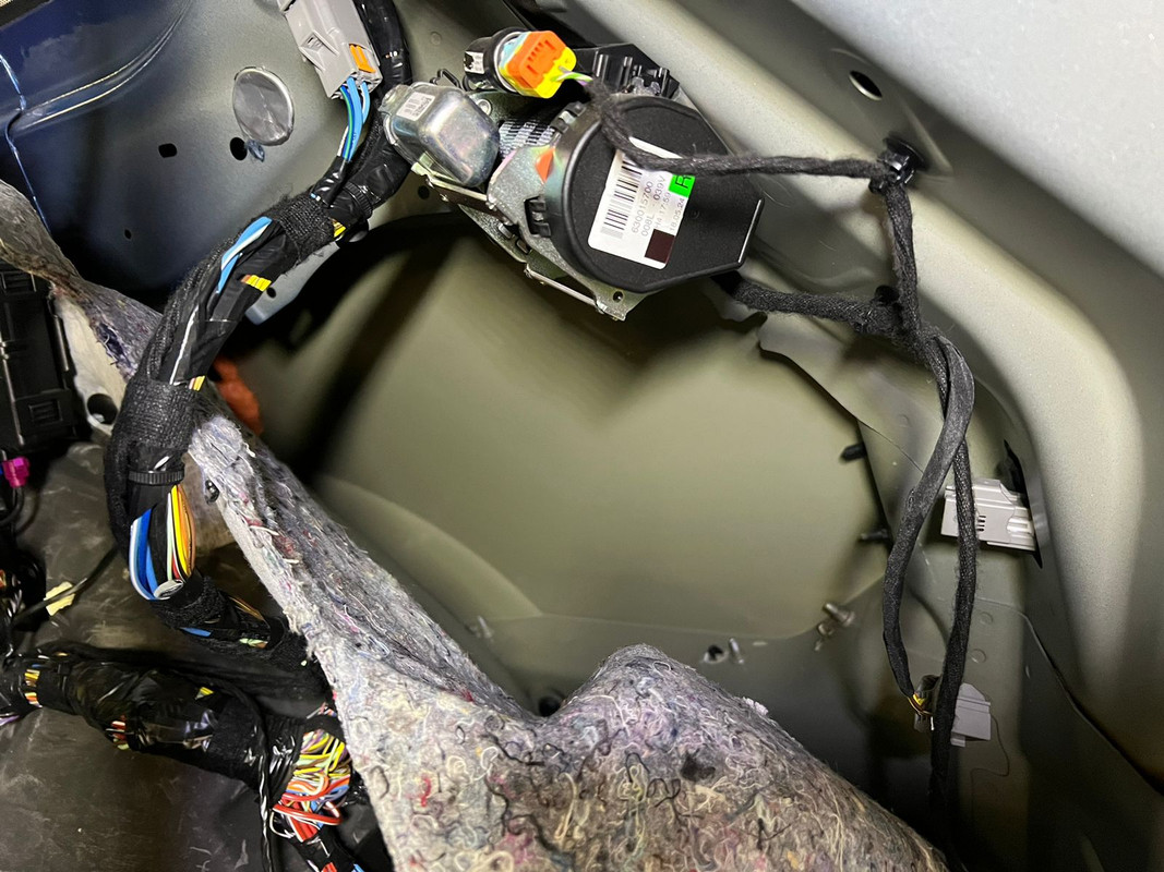

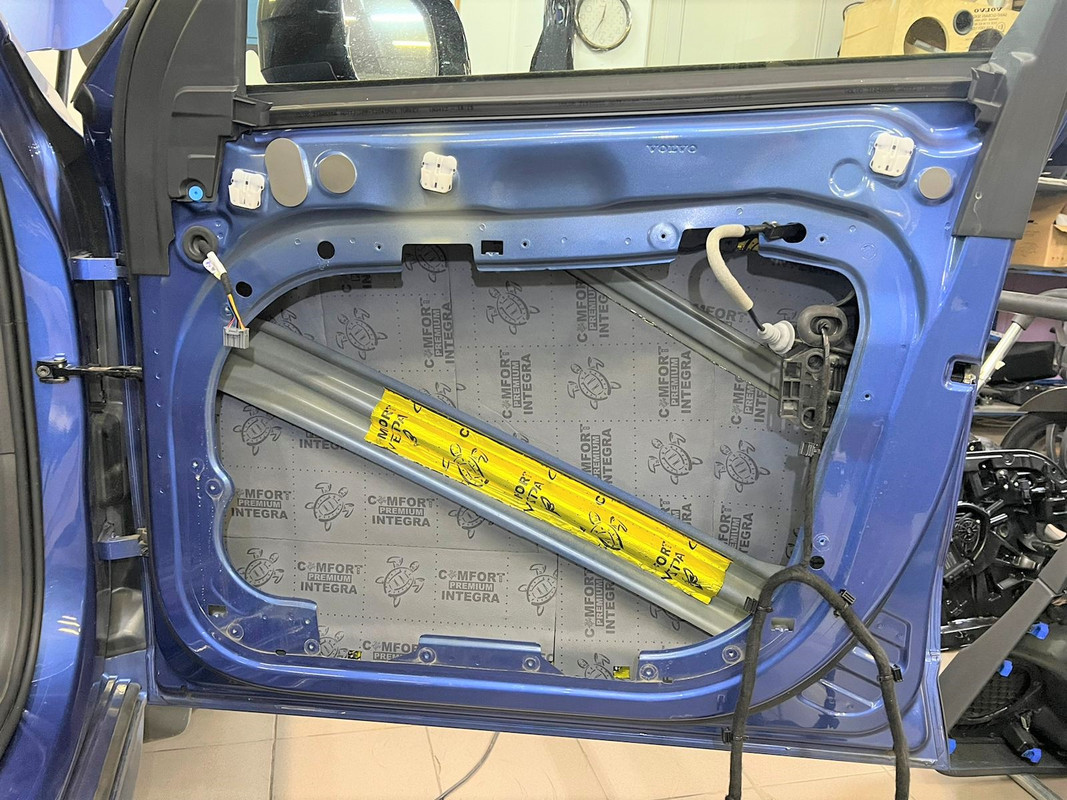

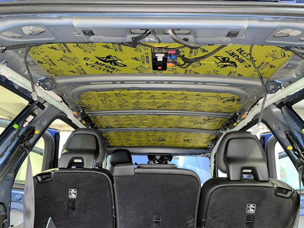

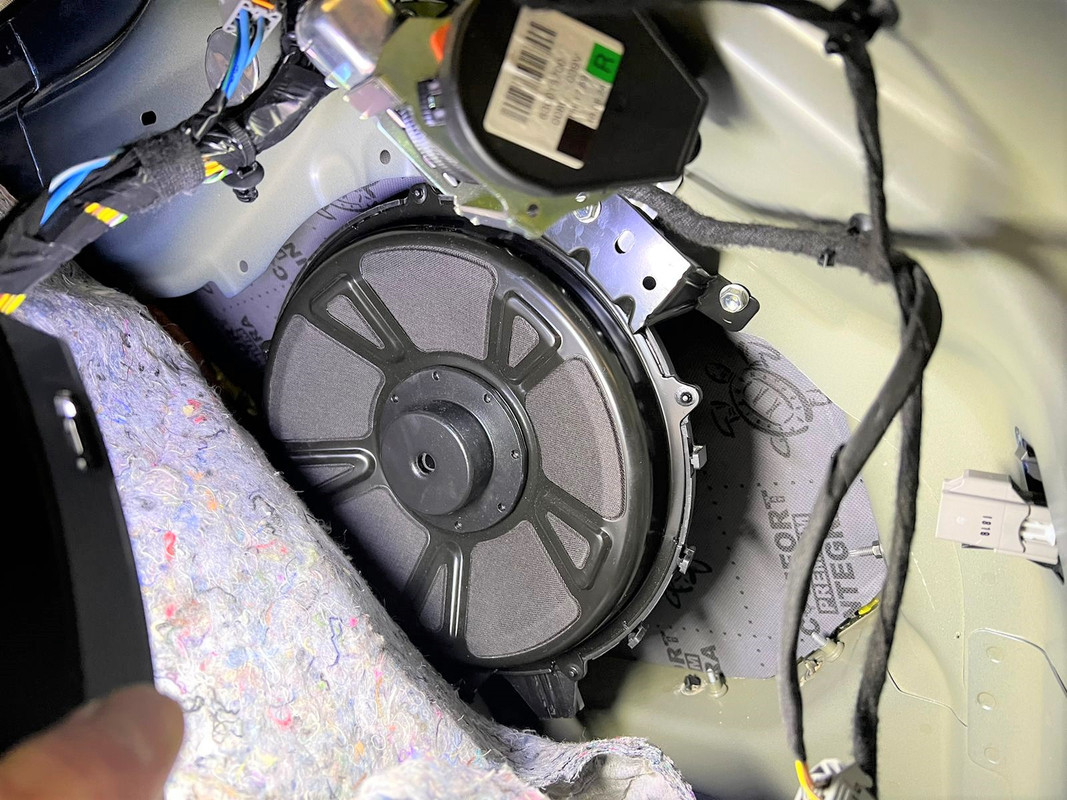

Владелец авто с базовой музыкой High Performance привез нам полный комплект Бауэрс, причем дверные динами установил сам. Наша задача заключалась в установке центрального канала, сабвуфера, потолочных динамиков и замене усилителя на топовый. Также, сделали в авто шумоизоляцию дверей и потолка, так как разбирали и то и то. Всю проводку допиновывали оригинальными пинами, прокладывали в штатных жгутах. Обратите внимание на качество укладки слоев шумоизоляции — на высочайшем уровне.
Видео и фото прилагаем:
