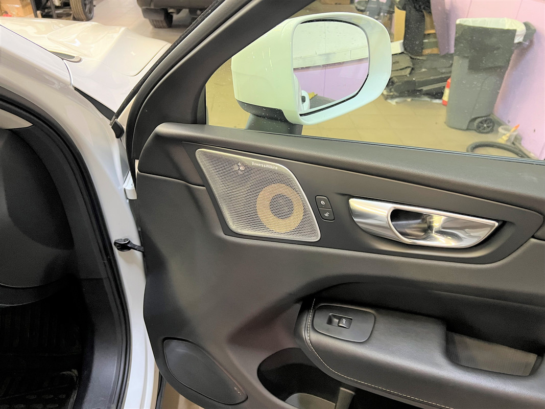

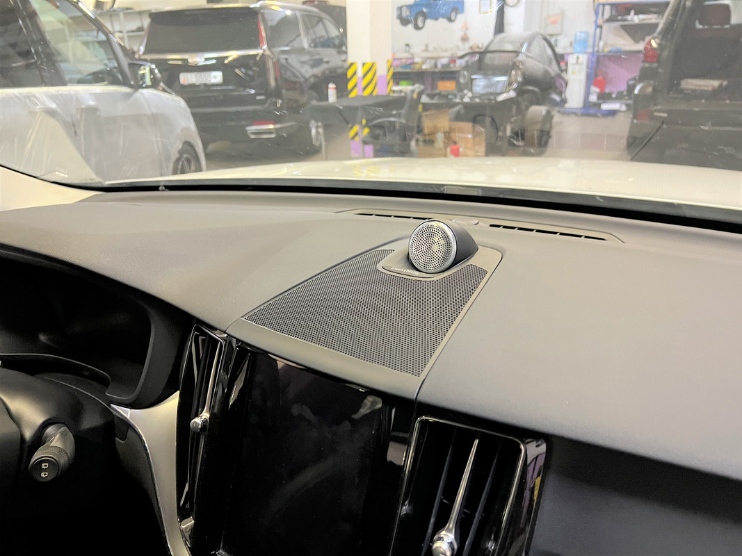

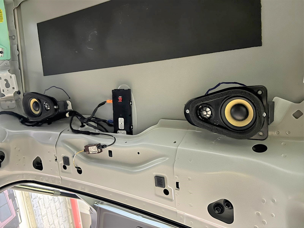

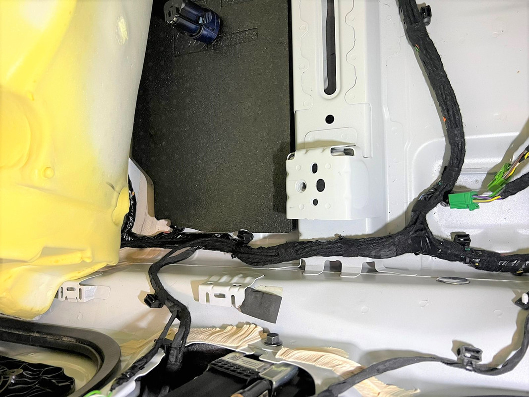

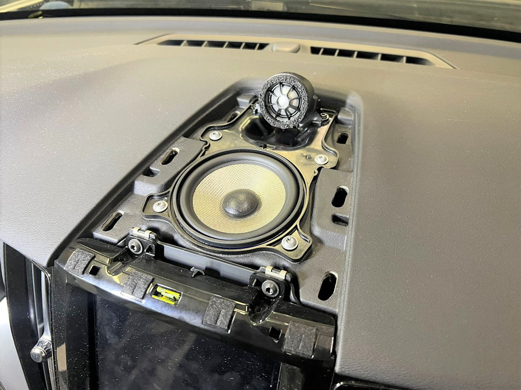

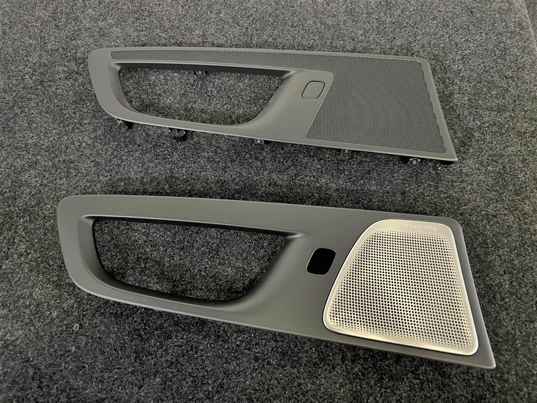

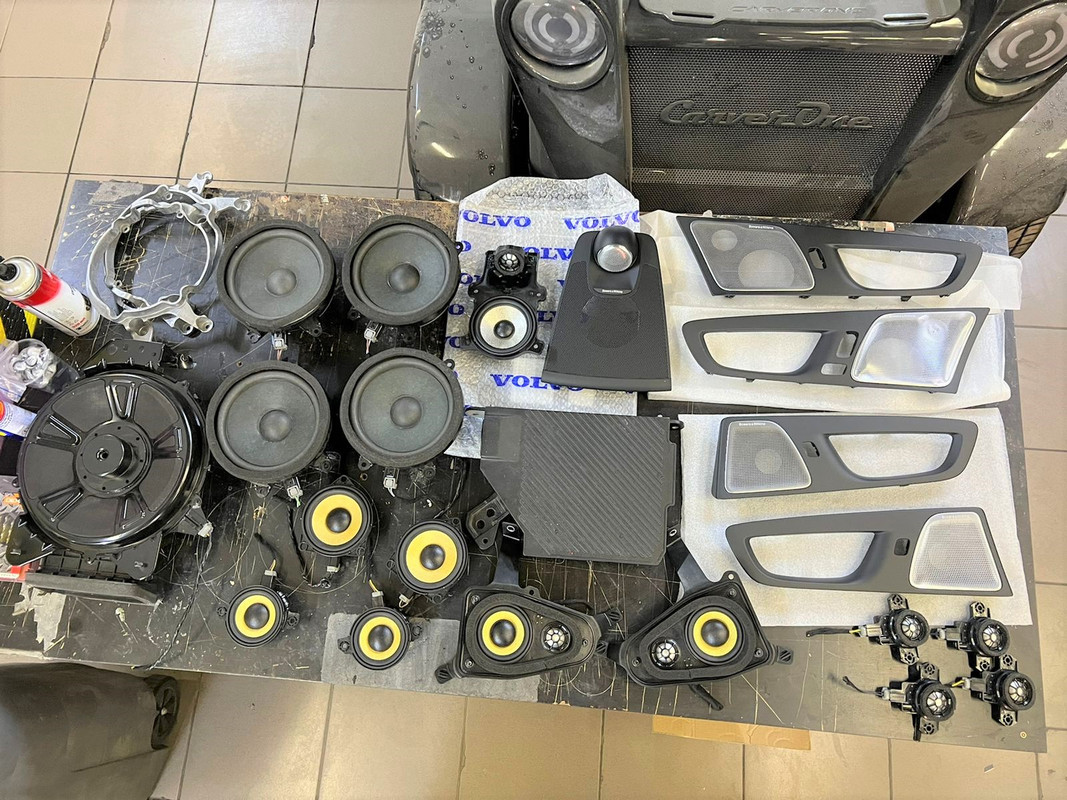

В работе XC60 второго поколения.

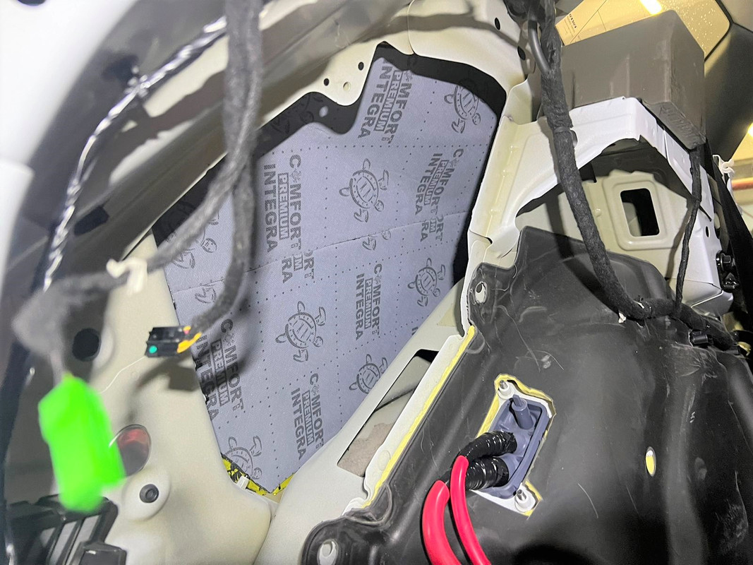

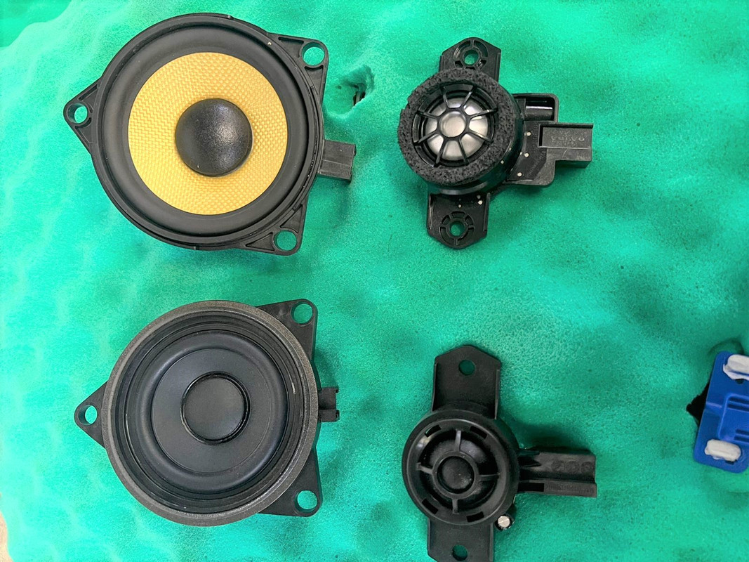

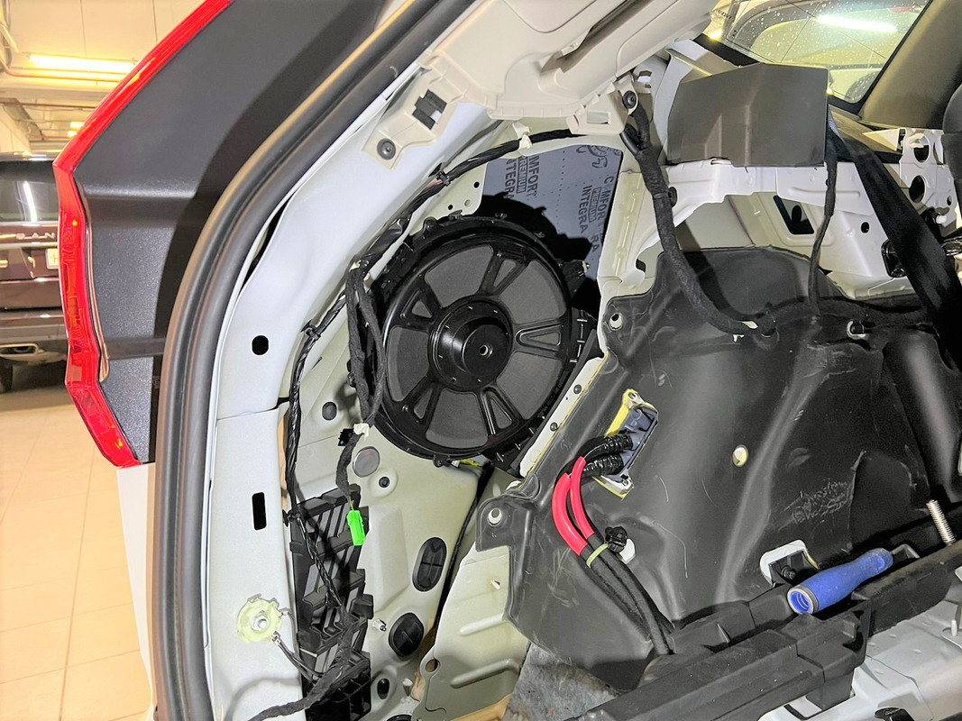

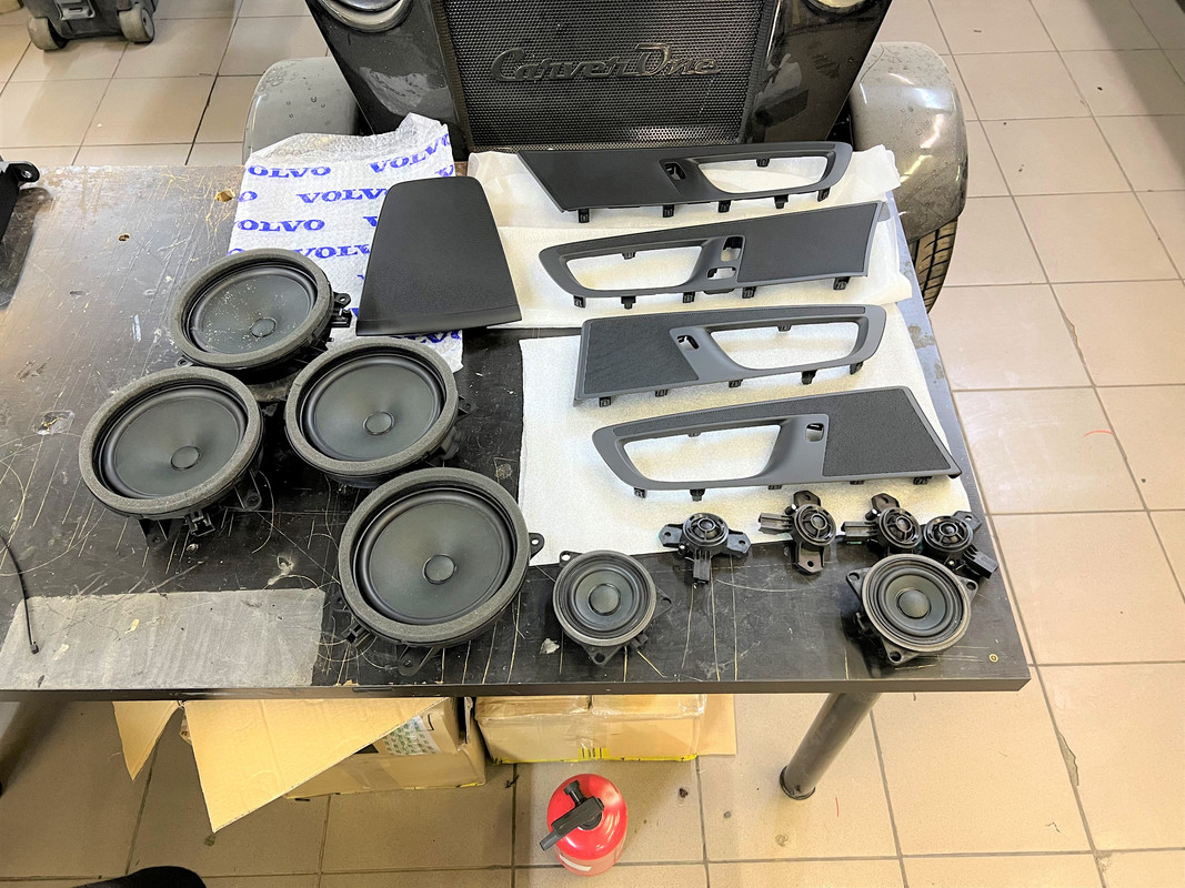

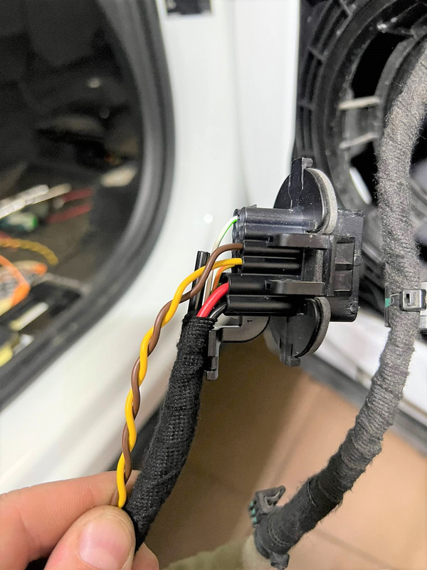

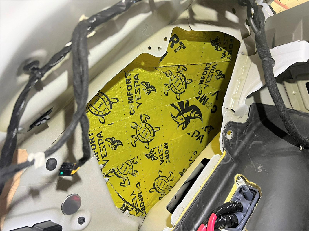

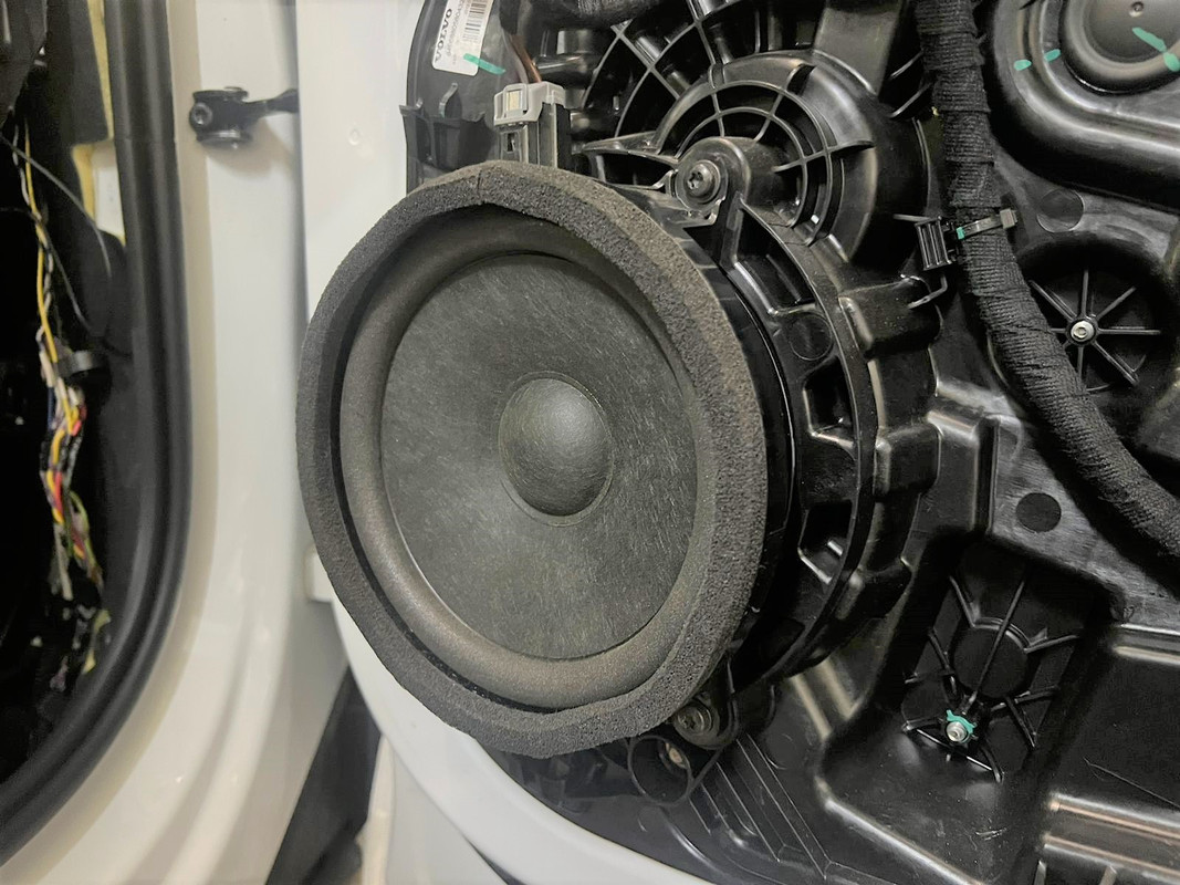

Данный Вольво приехал к нам из города Чебоксары со своим полным комплектом Боверс от модели ХС90. Центральный канал, дверные решетки, потолочные сетки привез от ХС60. До визита к нам прописал штатное головное в известной компании. Мы установили полный комплект, доработали крепления сабвуфера и потолочных динамиков. Допиновали разъемы оригинальными пинами, новую проводку провели в штатных жгутах. И все, Боверс заиграл, как должен. Как результат — очередной довольный клиент.
Видео и фото тут:

а вот вопрос, насколько хорош сейчас для задних пассажиров звук стал? т.к. вижу поставили от 90стого потолочные с твитерами.
у 60тки потолочные только миды, и звук сзади конечно так себе, даже на боверсах.

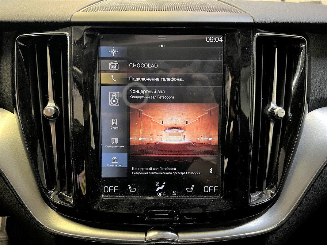

Звук стал более обьемным конечно
