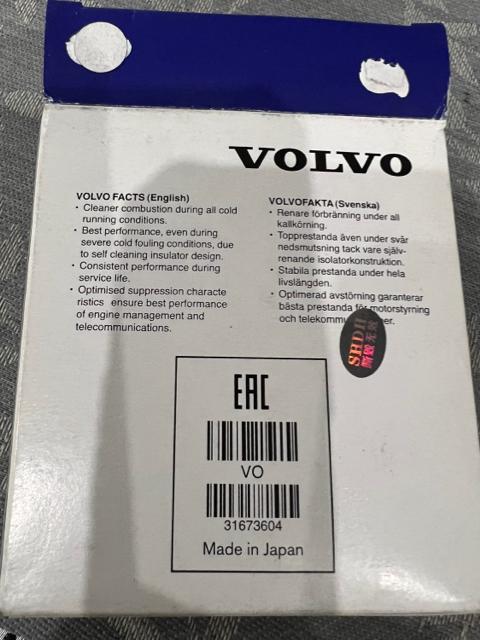

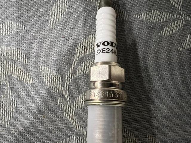

Добрый день. Подскажите пожалуйста на коробке со свечами написан номер 31673604, а на самих свечах 31491637. Так и должно быть?
Сказали же, замена артикула была…
Так и должно быть?
в 90% процентах - да. Артикул может биться с тем что на коробке если в составе - одна запчасть.
604й скорее всего это комплект, а то что на свече это видимо артикул по отдельности если брать
p.s. На коробке с масляным фильтром, кстати тоже номер на фильтре не бьеся с коробкой, т.к. в составе есть резиновое кольцо

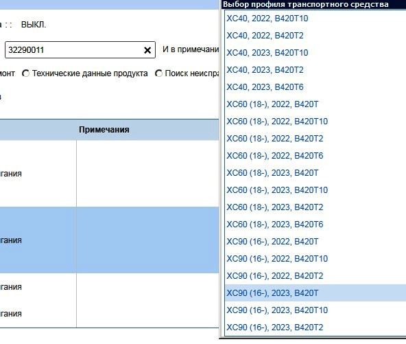

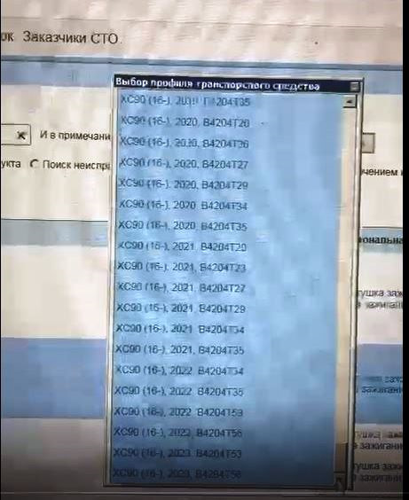

Было дело - специально изучал данный вопрос достаточно подробно.
Мой вывод 04 для обычного двигателя, 011 для мягкого гибрида. По замене 011 вместо 04 нет однозначного ответа, но есть кто ставил и ездит.
Для инфы, что говорит первоисточник Марксизма-Ленинизма ВИДА по применимости 011 в каких двигателях
И таже инфа по 04 свечам и их применимости в каких двигателях
Для себя купил для следующей замены 04 свечи и не парюсь. Эксперименты пусть ставят на себе другие...
