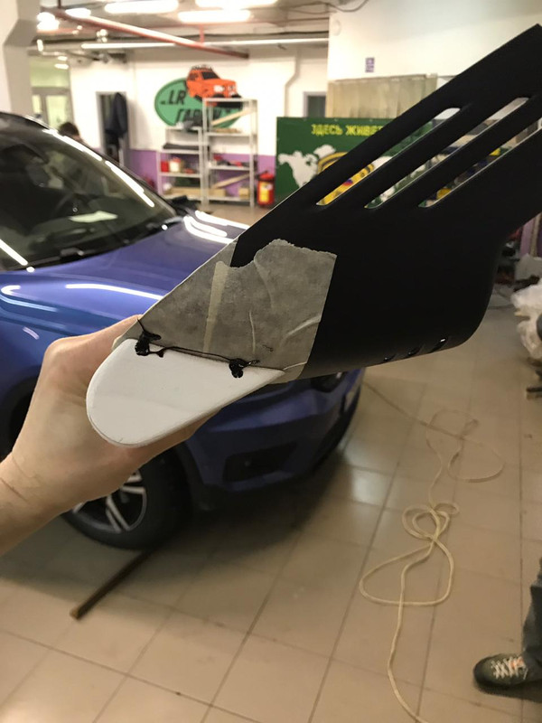

Поставили Омыватель наш скрытый.
Как уже писал в профильной теме струя поражает своей мощностью.
И ничего не видно!!
НИКАКОГО КОЛХОЗА!)

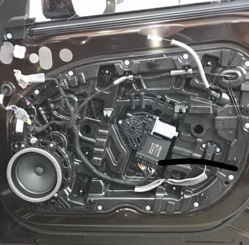

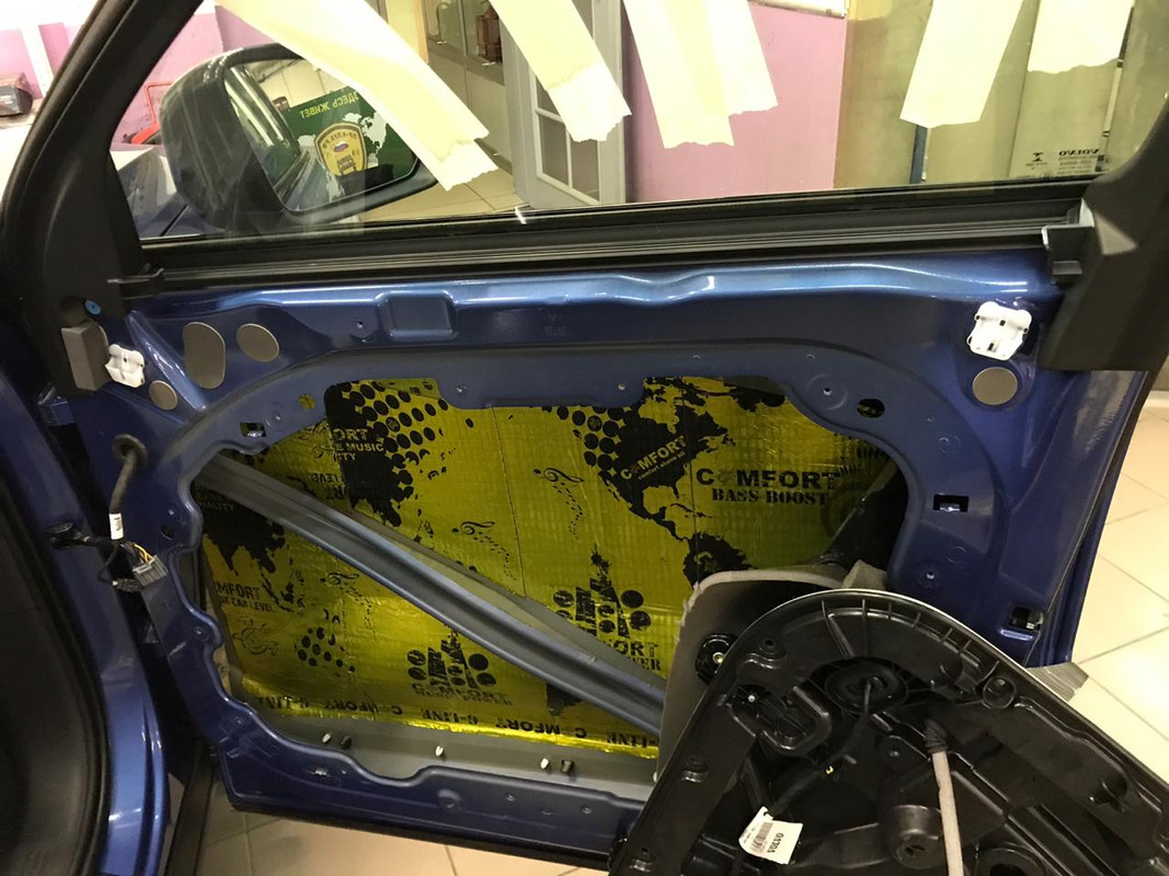

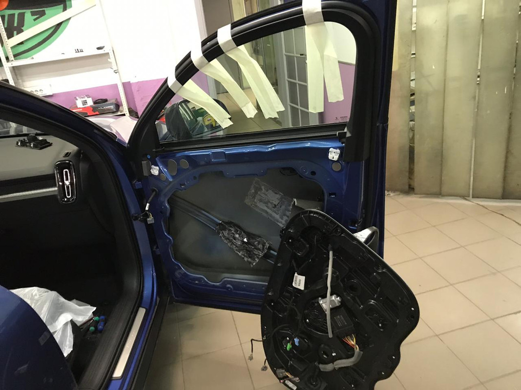

Далее начали открывать двери.
И расстроились немного!(

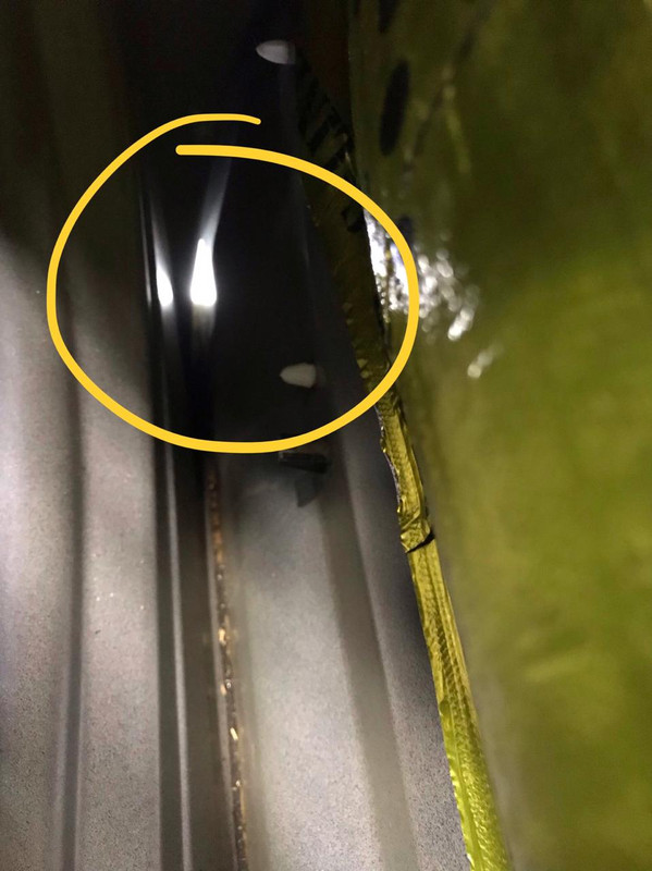

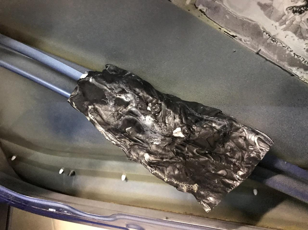

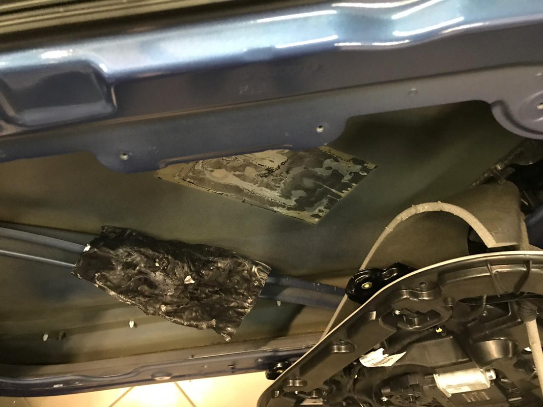

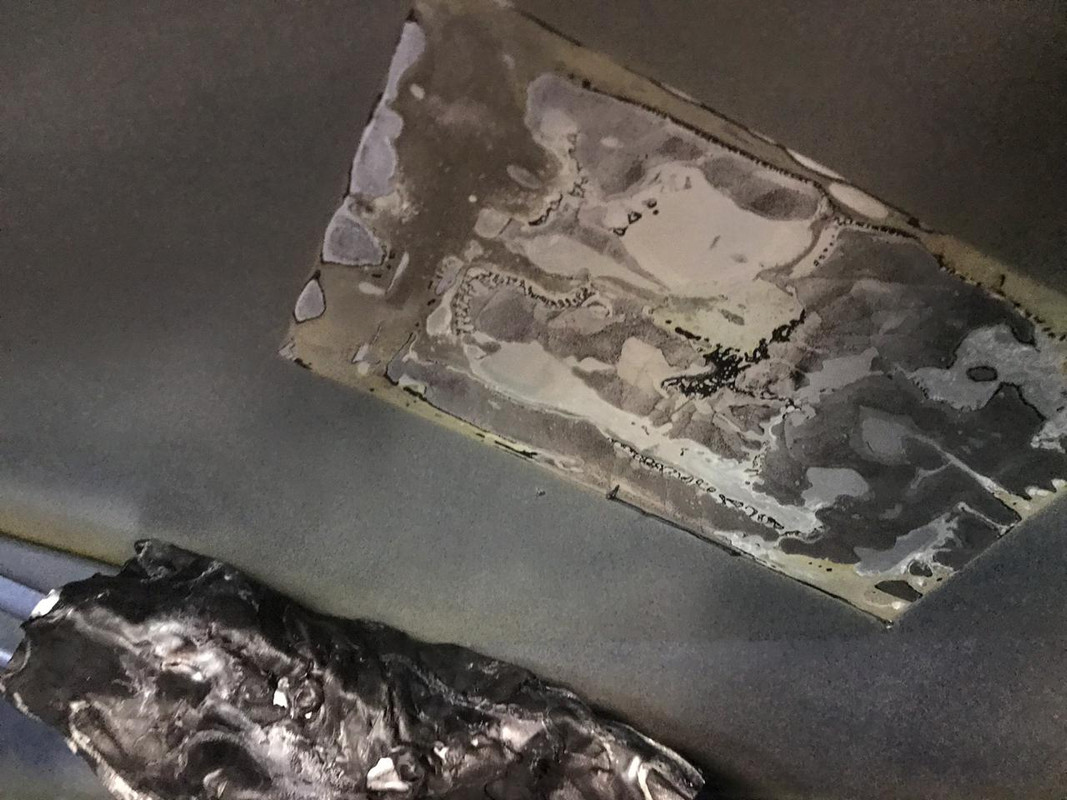

Вторая тачка, причём сборка цеевропа.

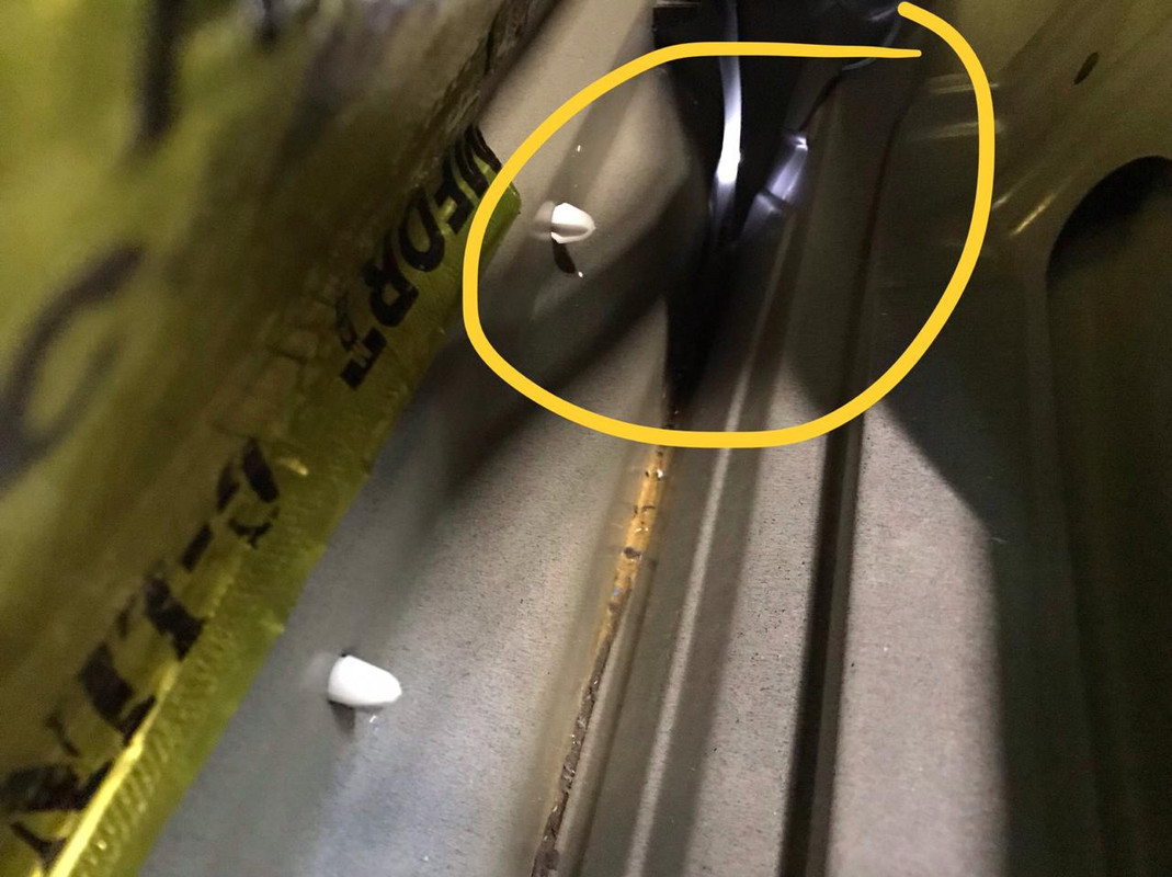

Бельгия, по-моему.
Вторая, где штатная шумка приклеена через попу.
Соответственно, окислы от конденсата.
И прочие ништяки.

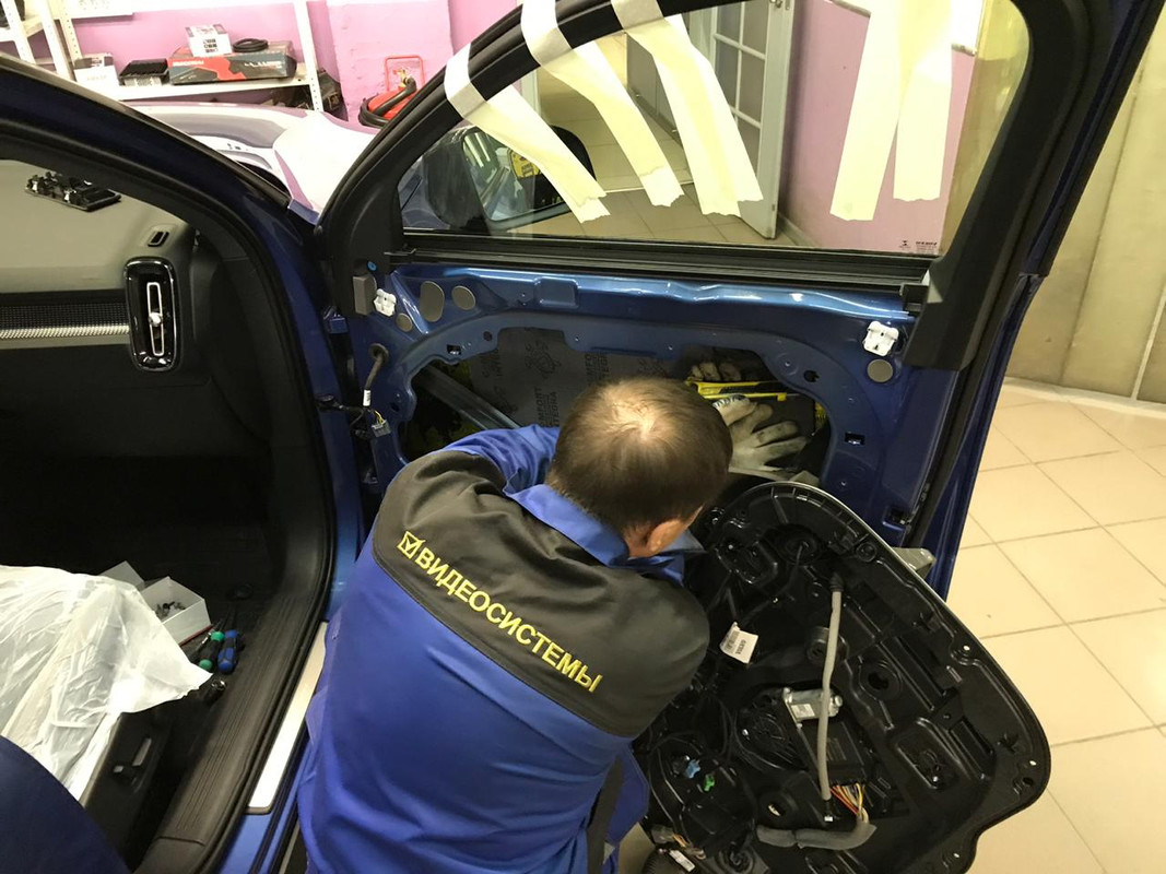

Все сдираем.
И делаем нормальную шумку.
Сделаем первые два слоя.

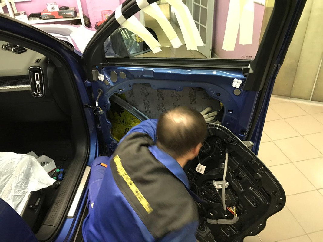

И начнём ставить Доводчики-присоски Дверей!
Фронт работ большой.

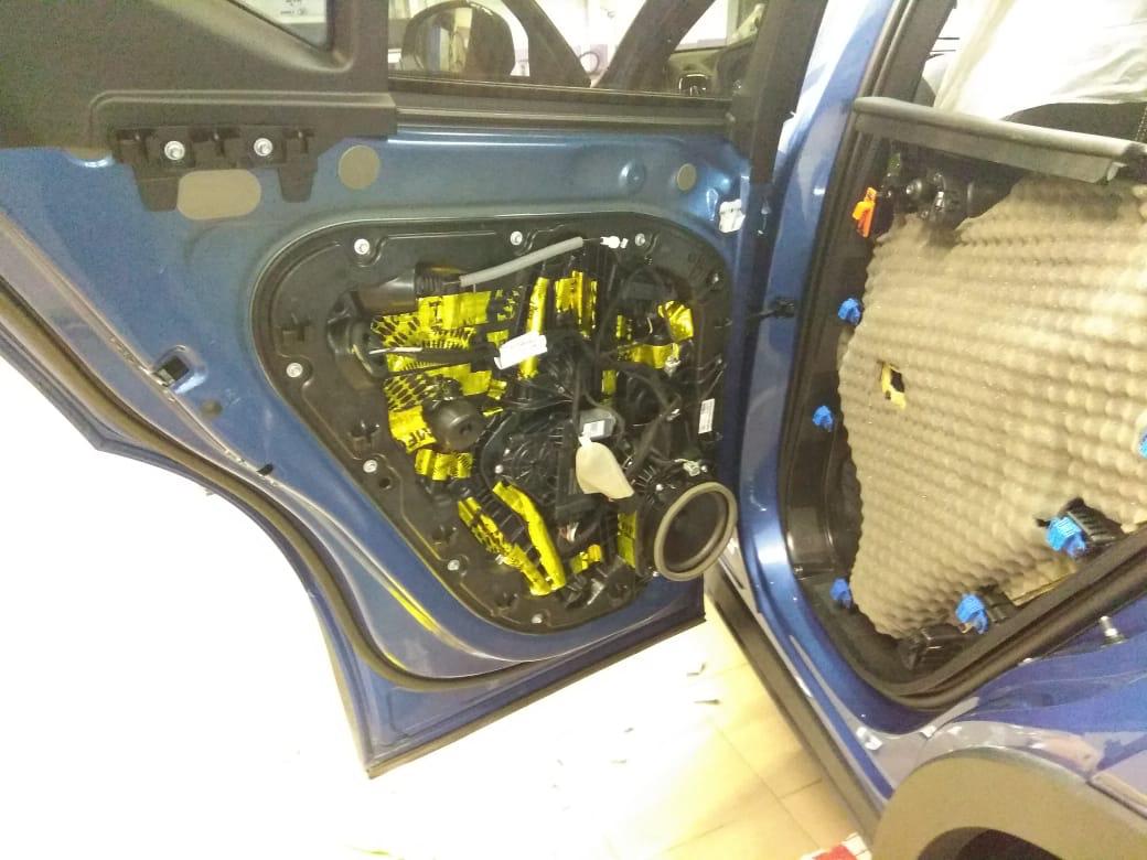

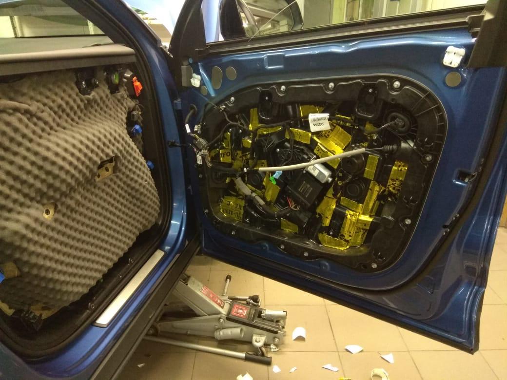

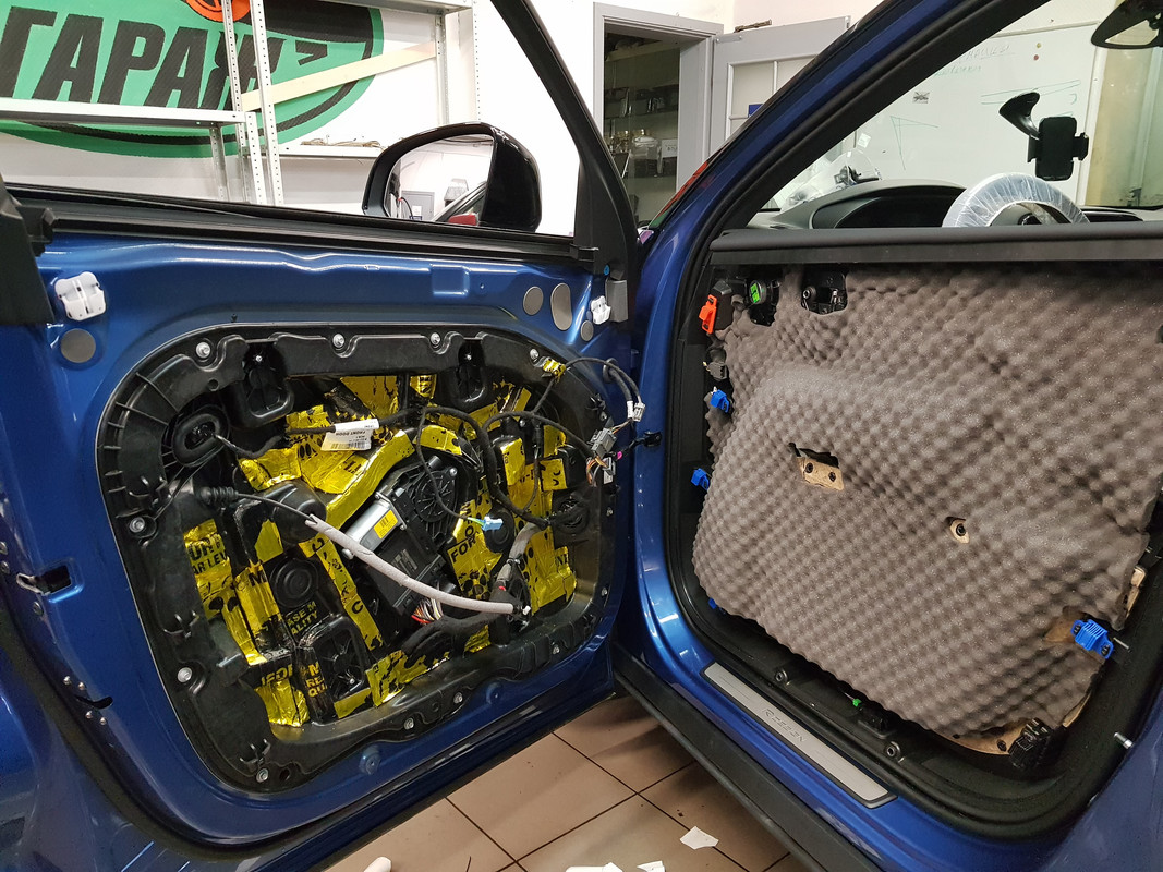

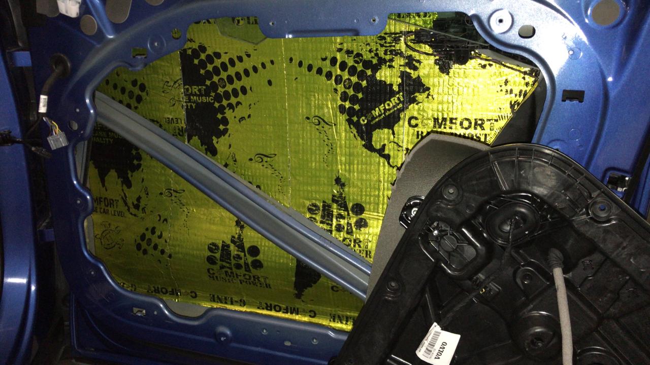

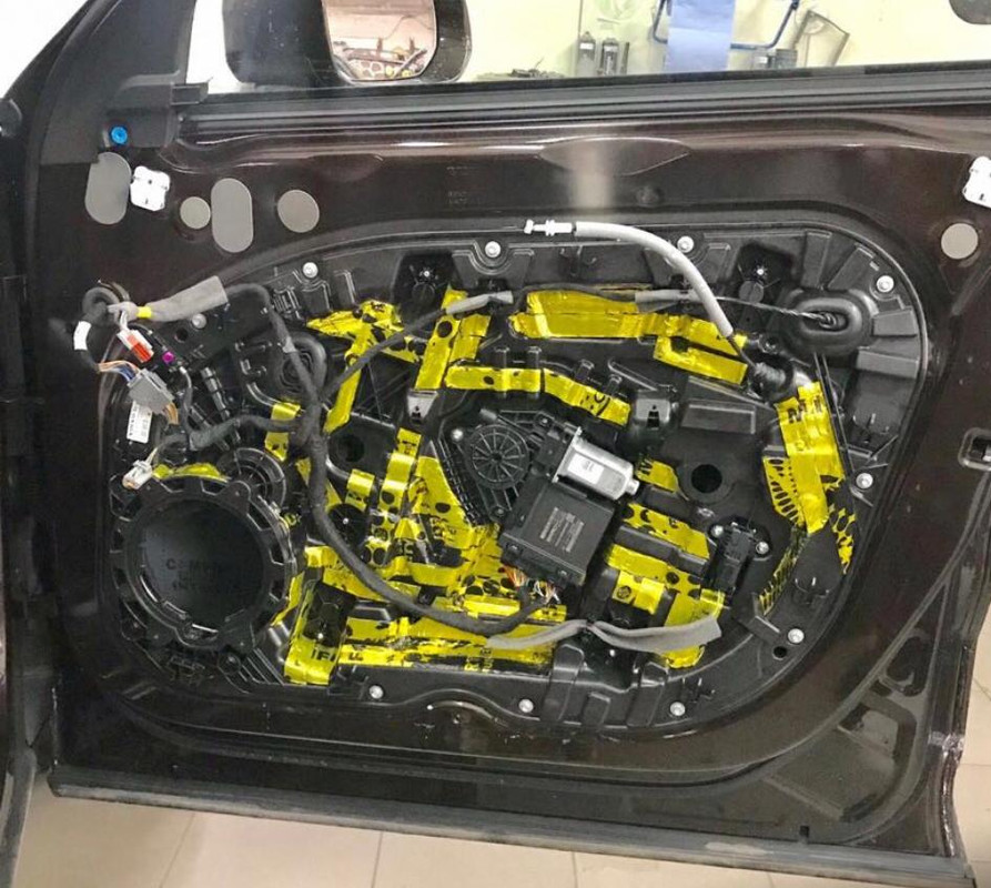

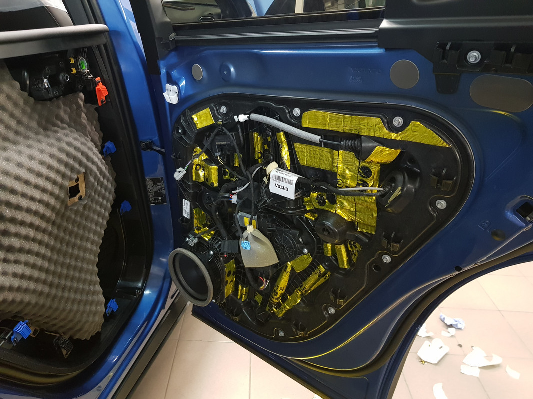

А пока вот фото первого слоя вибры.
Обязательно оставляем дренажные отверстия!
С Виброй не нужно «борщить».
Наше мнение(я писал уже об этом в дебатах), если нет возможности закатать плотно рельефную поверхность, то лучше ее не трогать.
Или закатывать сегментами.
И поверьте, это не в целях экономии материала!!!
Вот таким Макаром закатать гораздо проще Авто)
Тупо лист накинуть
И где прижался-там прижался:
Гораздо гимморнее и дольше лепить квадратиками и выклеивать рельеф.
«Из обрезков», как кое кто сказал недавно).
Именно поэтому мы не делаем шумку за день-полтора!

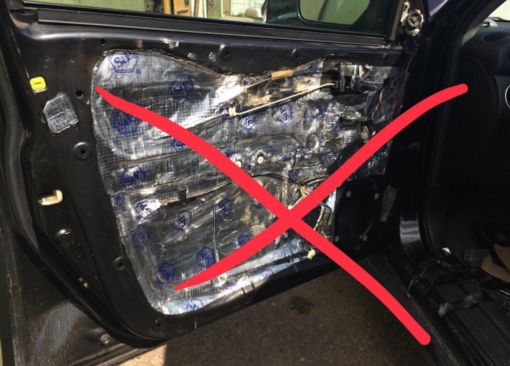

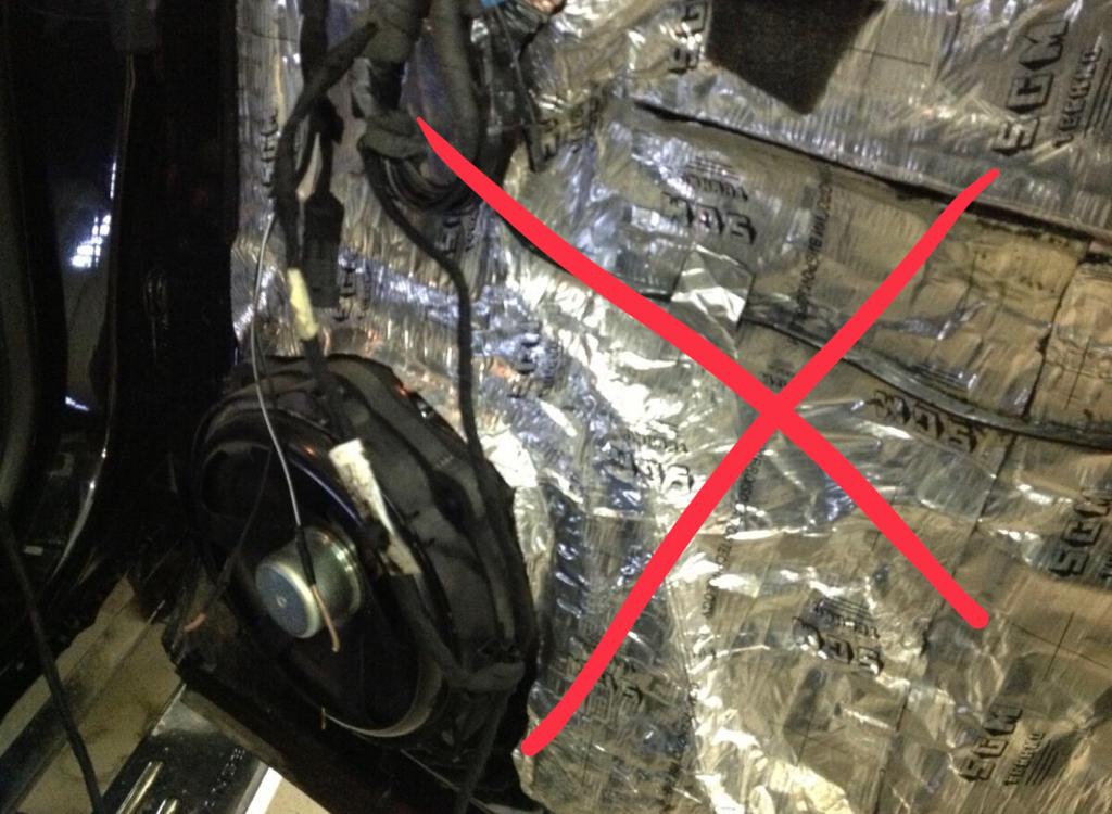

И ещё раз подчеркну, проводка и электрические блоки не должны быть в термосе!!
Они должны дышать!

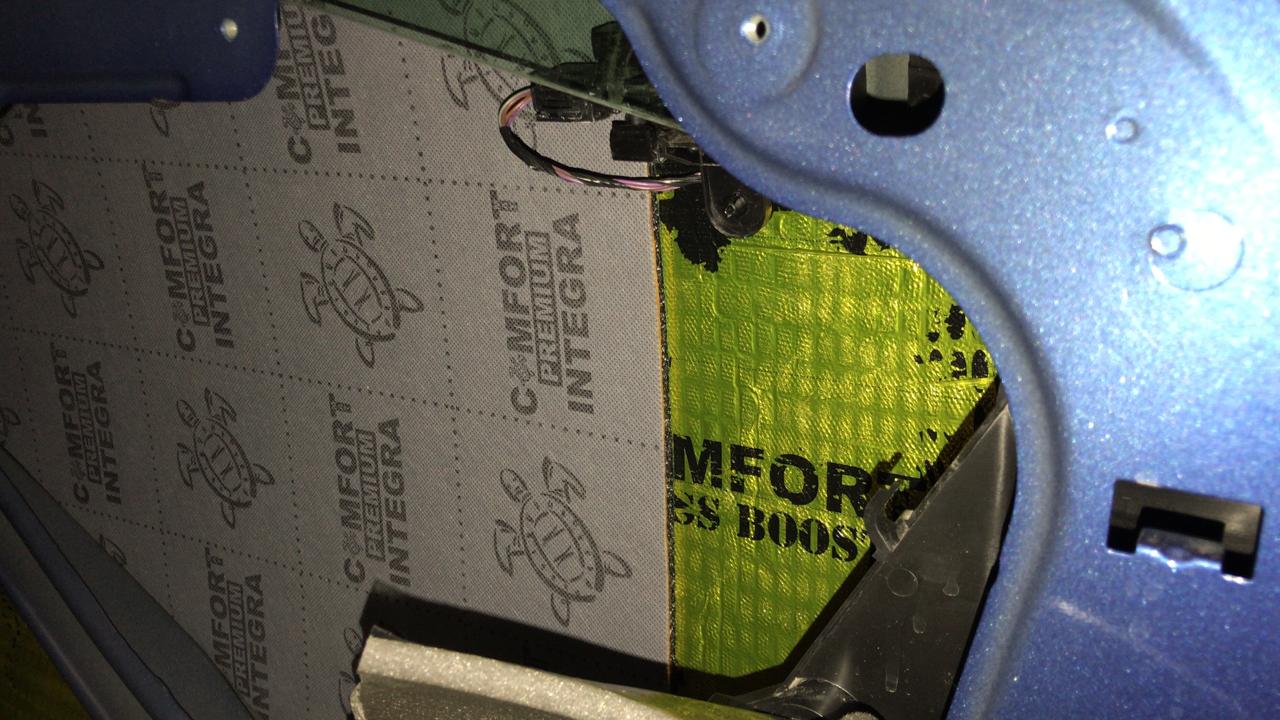

То есть мнение нашей студии и наших коллег по цеху, что слой на панели под обивкой вот так делать нельзя:
Вообщем
Ещё раз
Это первый внешний слой вибры:

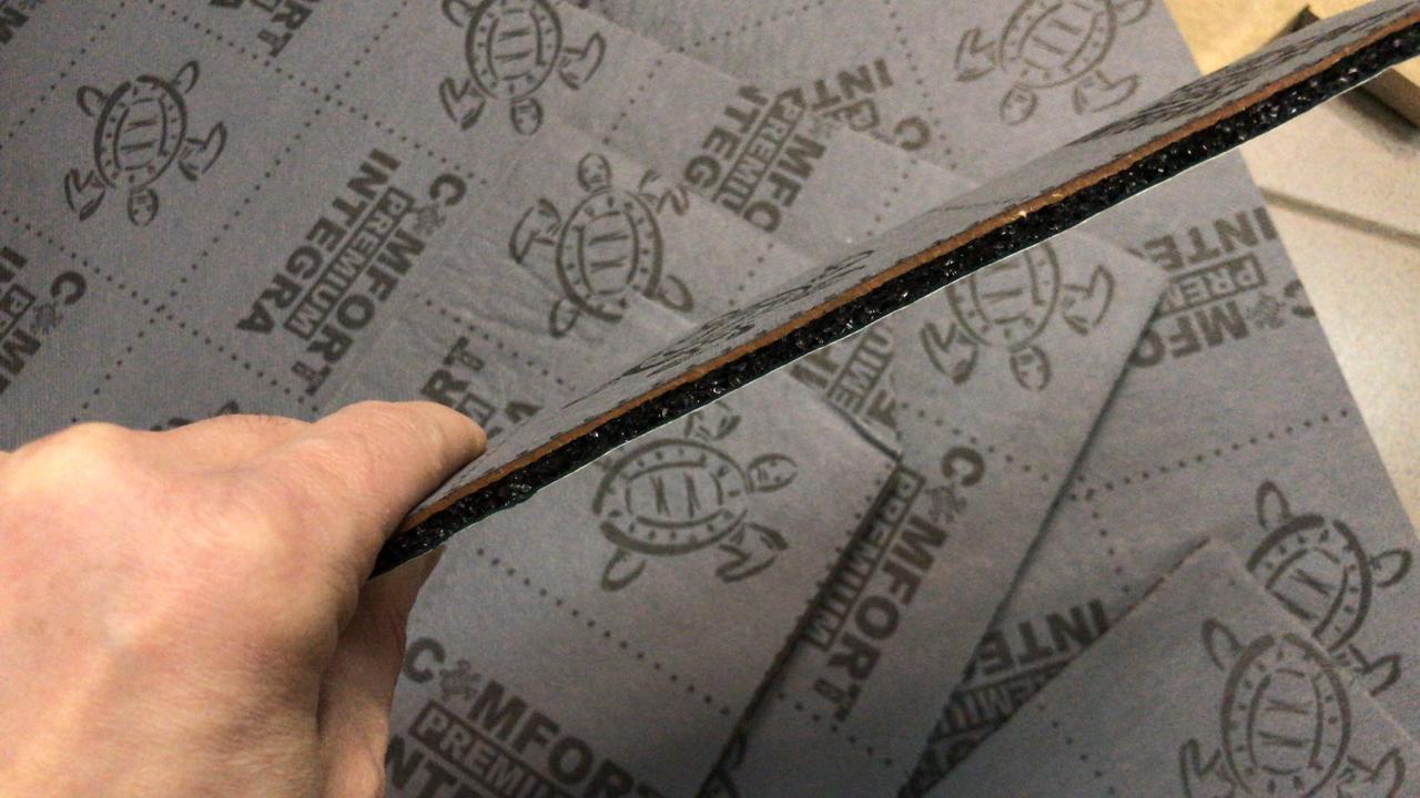

А это слой шумоизоляционной мембраны от COFMORT.
Продолжение следует..

мы как то работали с ними
и с «шумофф» пробовали
остановились на comfort
причём он реально для нас, как для организации, дороже обходится чем тот же стп или шумов
но я положился на мнение своих инсталляторов
один из них повёрнутый
действующий судья по автозвуку емма-россия
сказал лучше, давай ставить его
значит будем ставить его
не думаю что это столь принципиально
это как наверное сравнивать акустику
если примерно одинаковые характеристики, то пофиг какой лейб

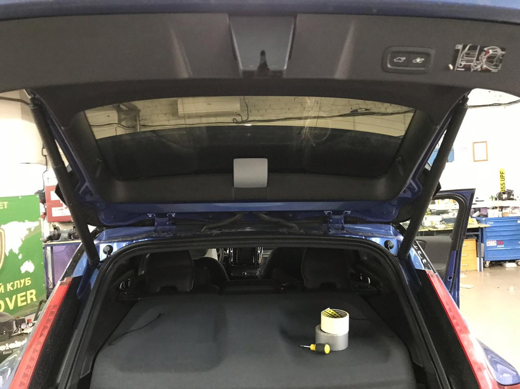

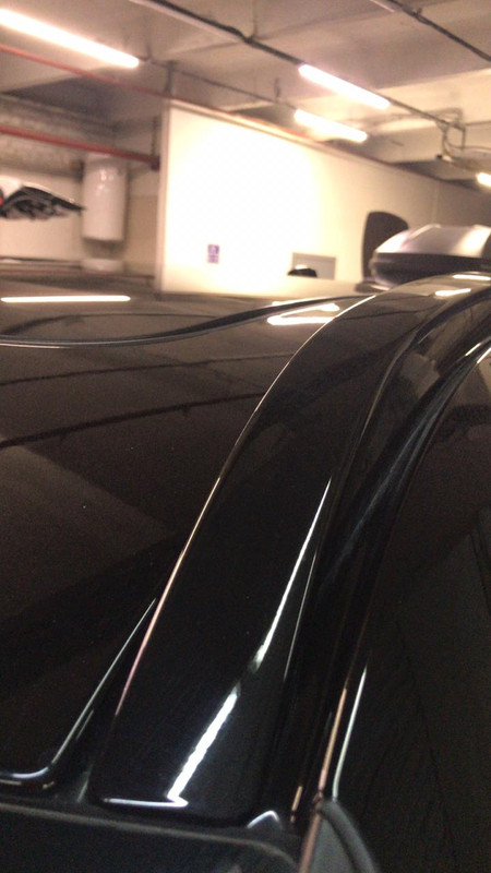

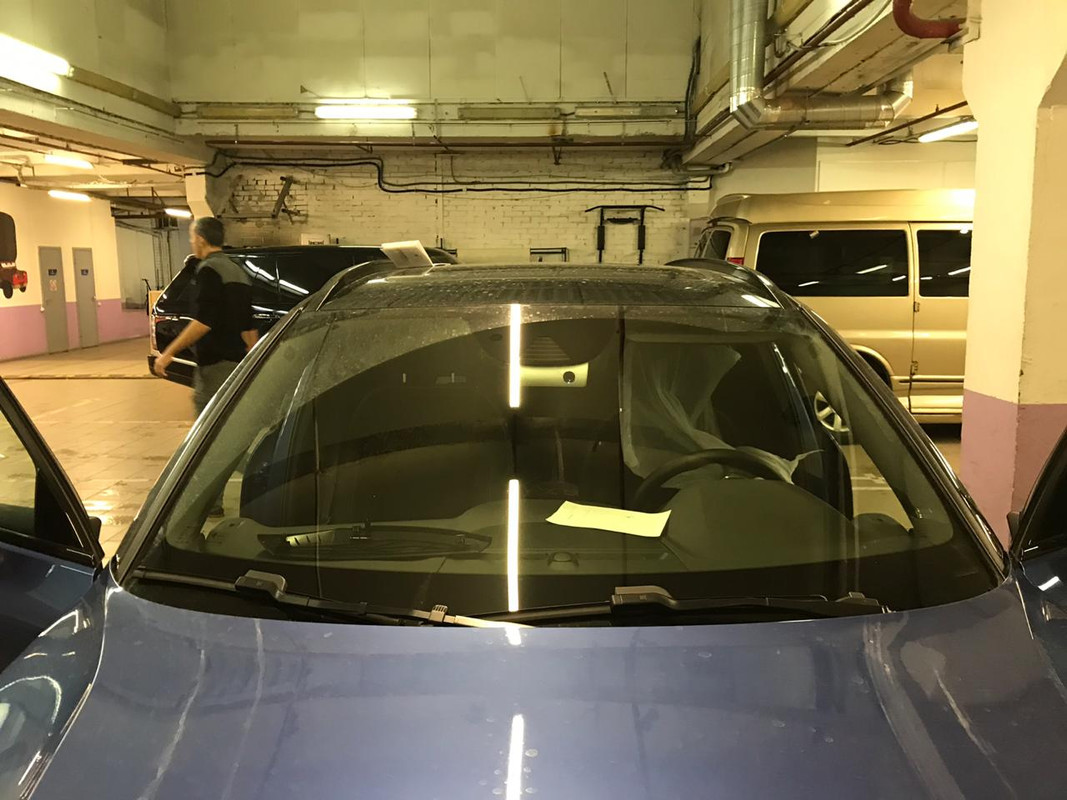

Заметили ещё косяк.

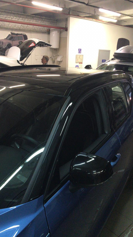

Кривой люк!!!
Присмотритесь к своим вольво.
Тут левый угол явно кривой.
Прилегание не в одной плоскости.
А 6-7мм разница.

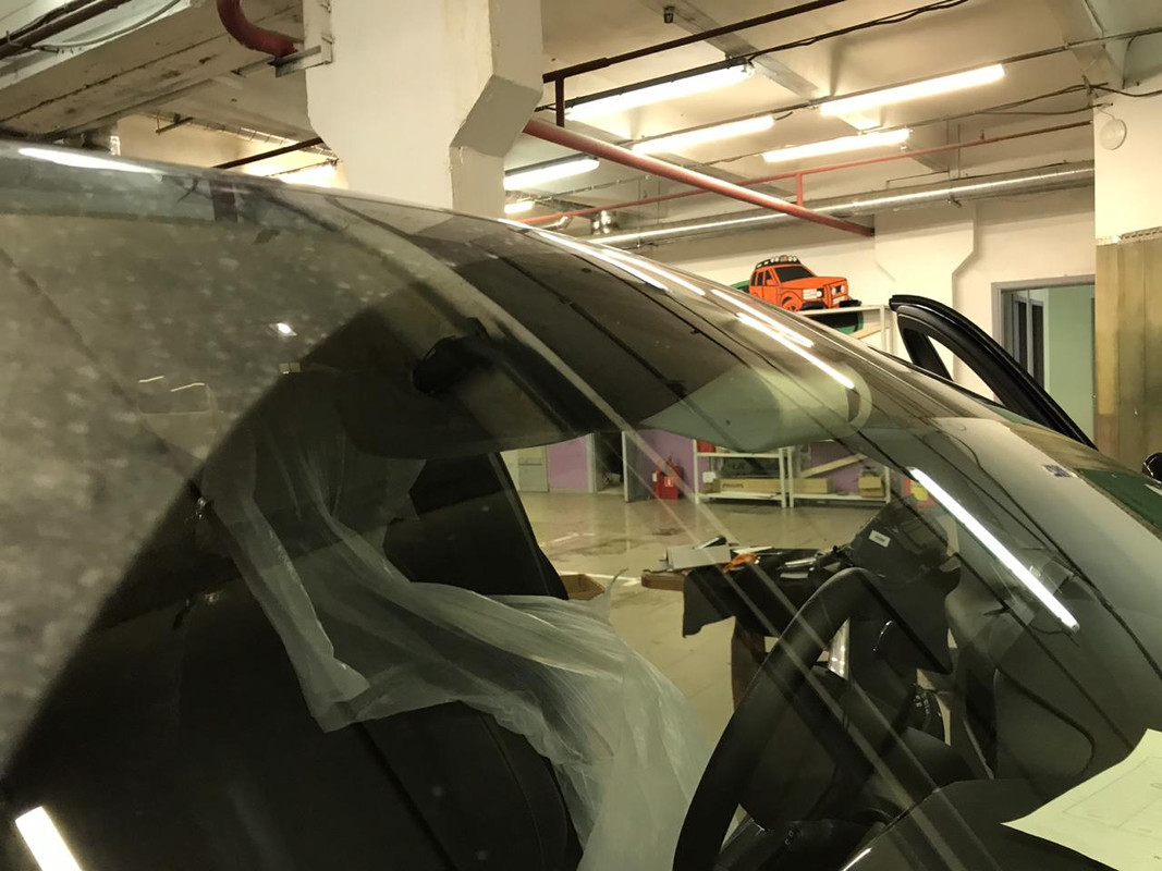

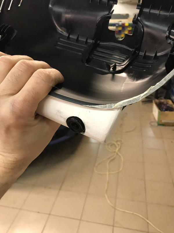

Ещё пару шпионских фото.

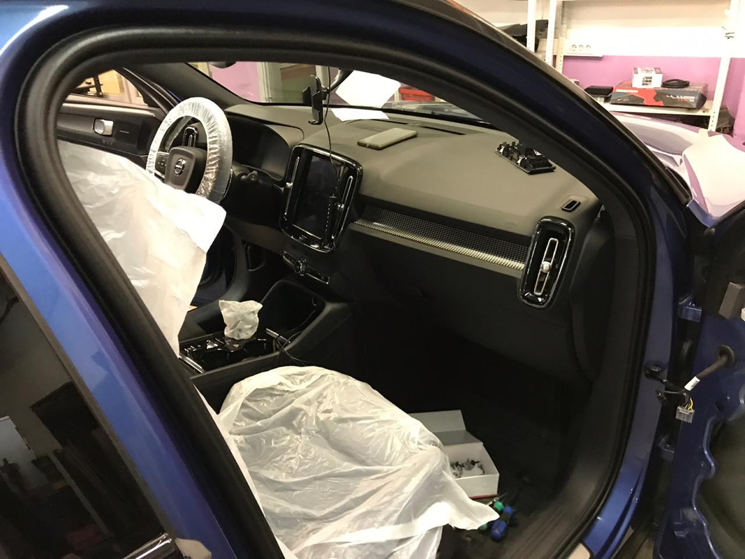

Щас черновуху скоммутируем.
Потестим ещё раз корректность работы штатного радара.
И на чистовую пойдём!)

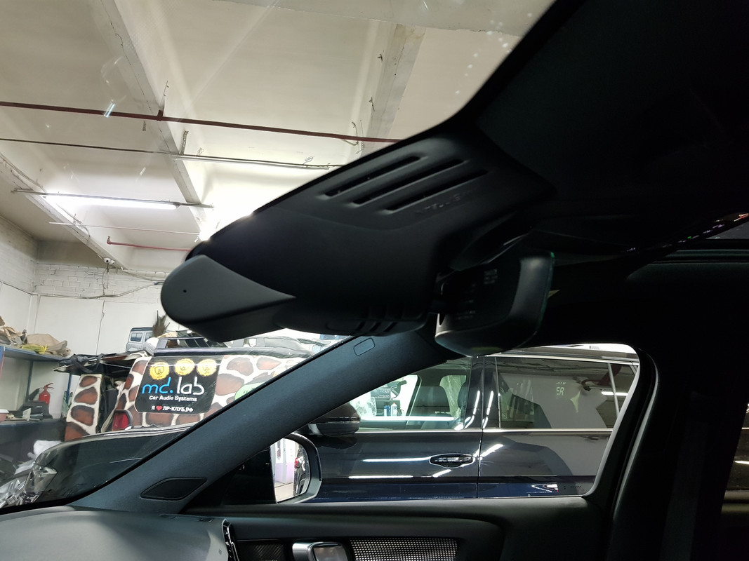

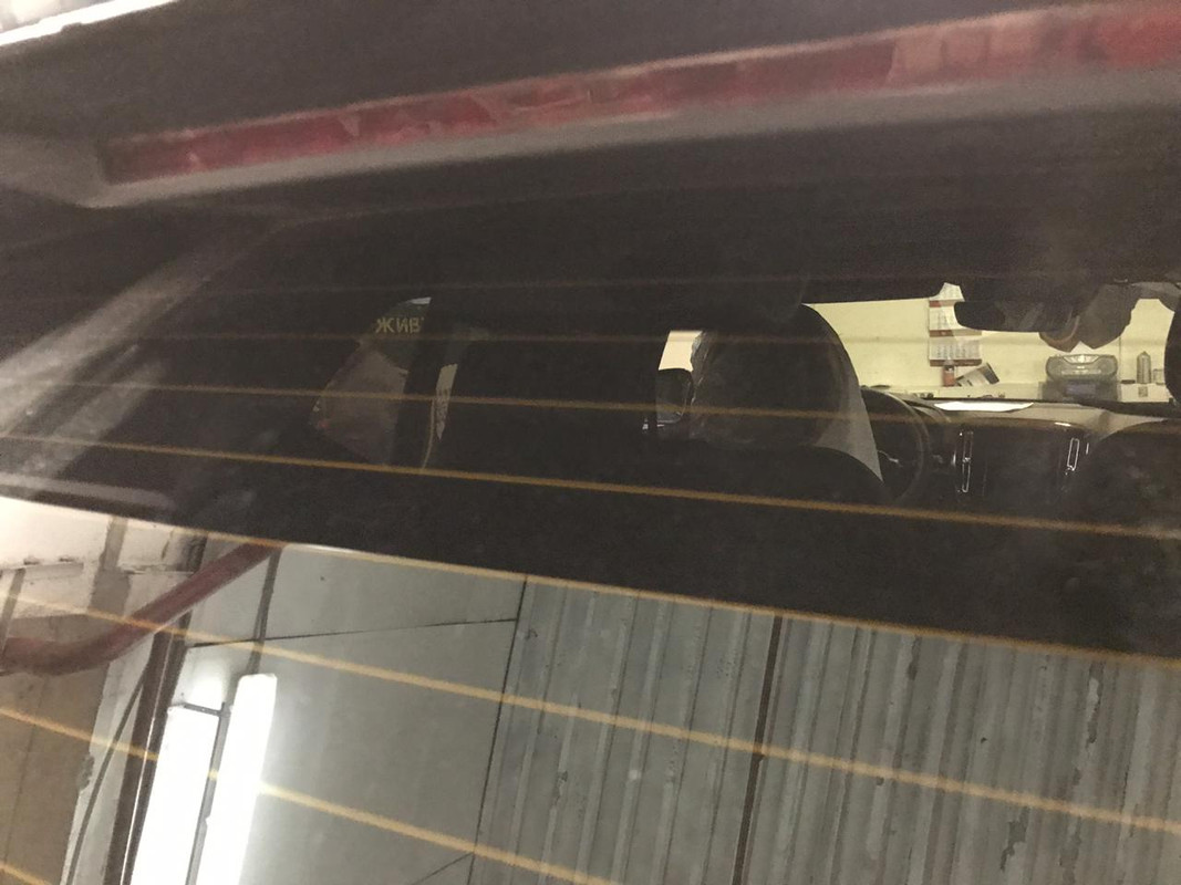

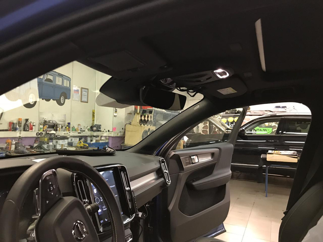

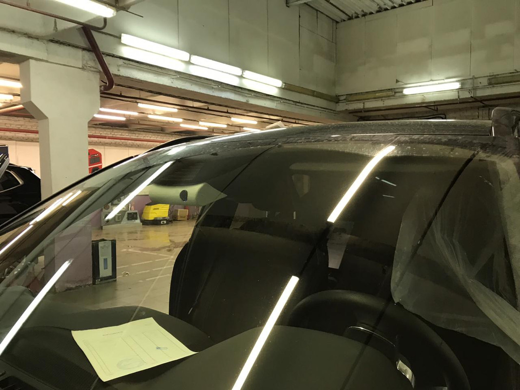

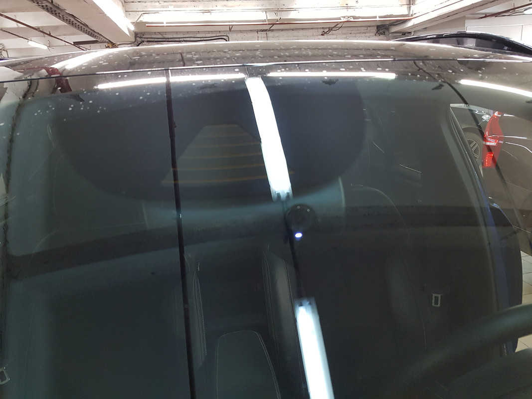

напомню
ставим топовый blackvue двухкамерный

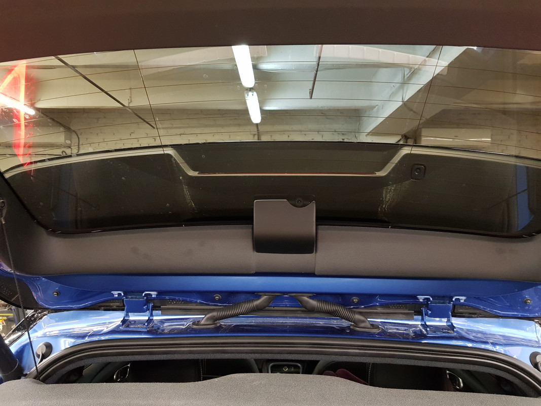

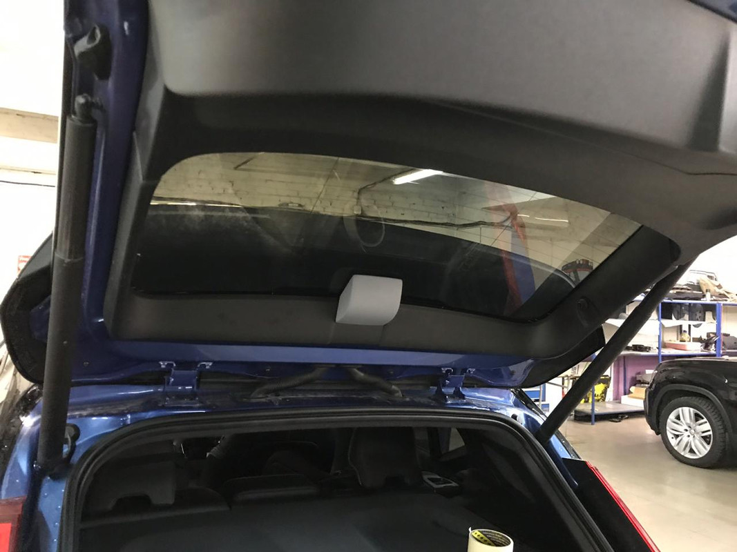

фото второй камеры чуть позднее
Я бы тоже себе поставил, но уже не на эту машину. Всё тоже скрытно, но без 4к.

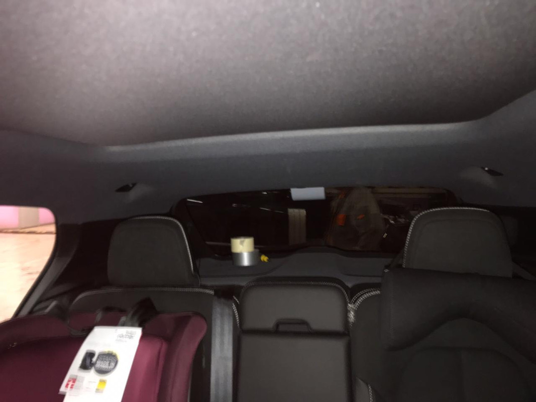

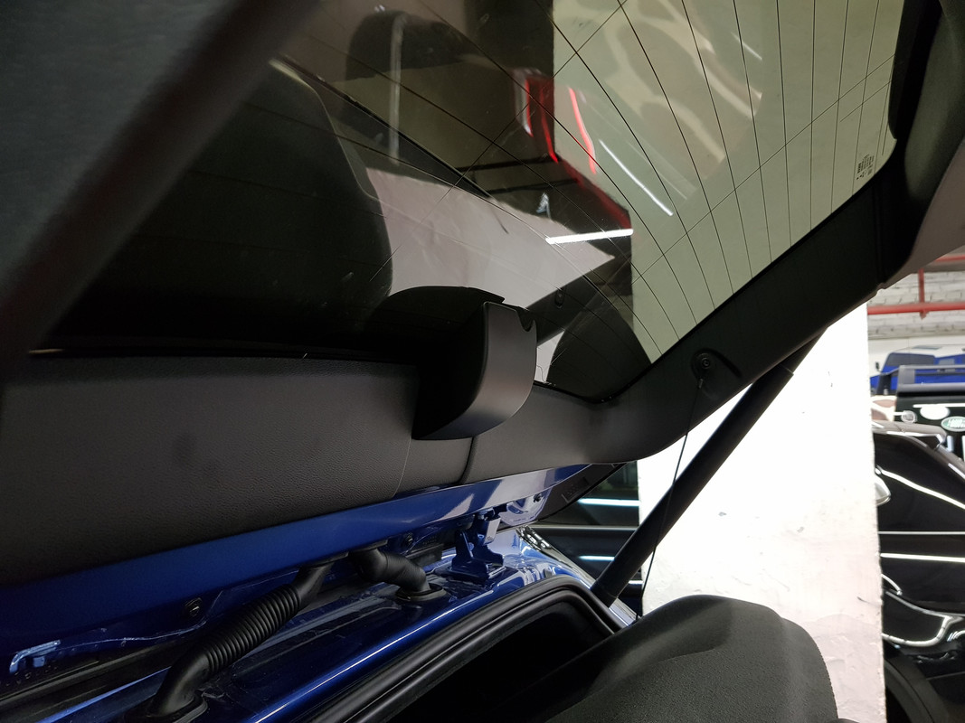

Задняя камера тоже отлично вписалась в интерьер !!
как некий повторитель стопа!)

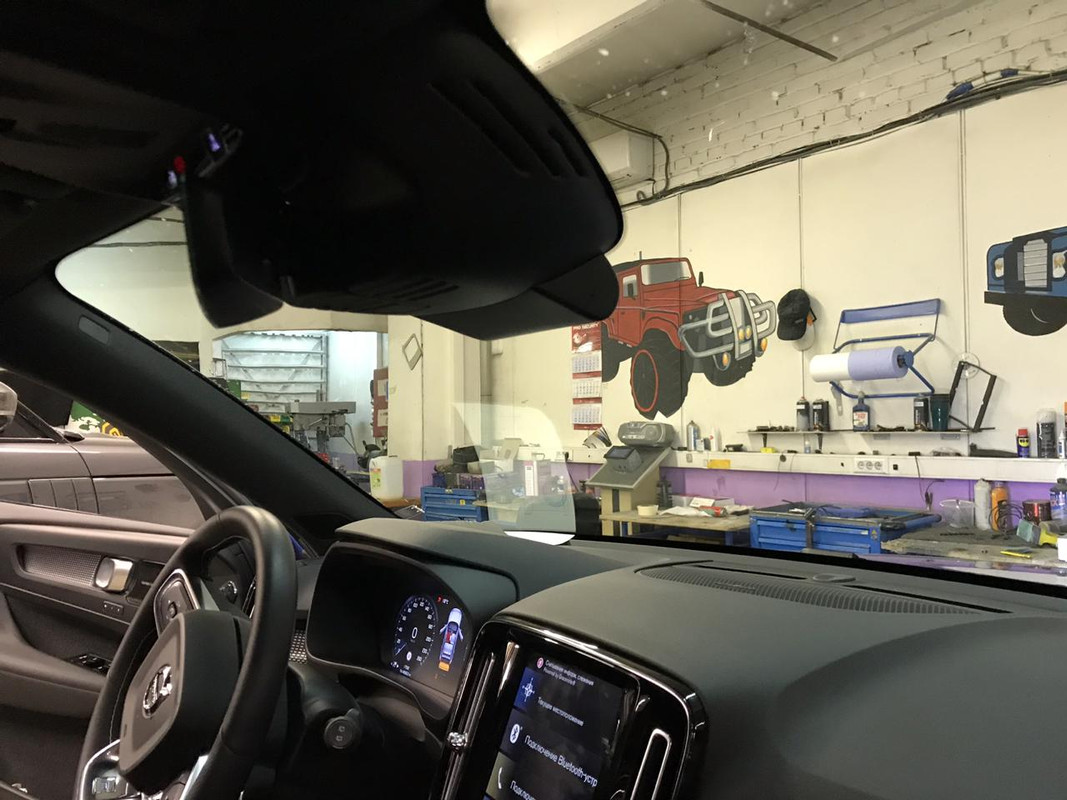

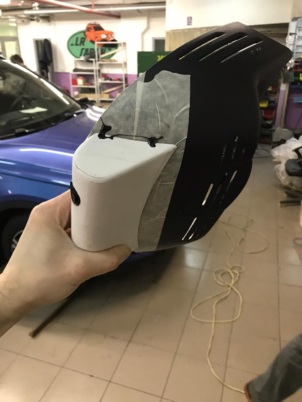

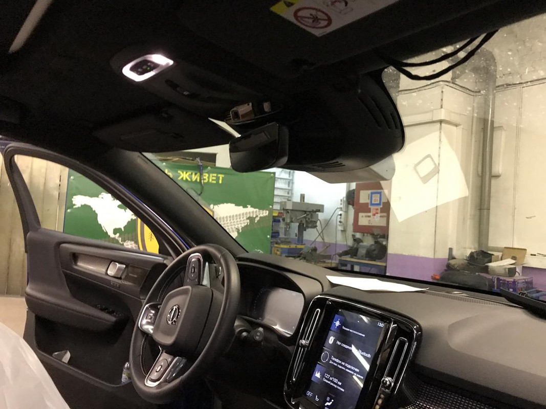

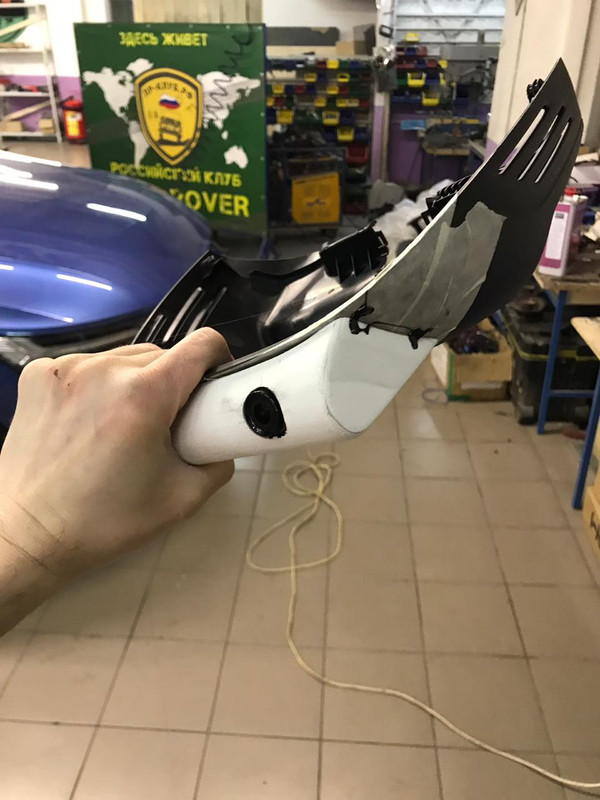

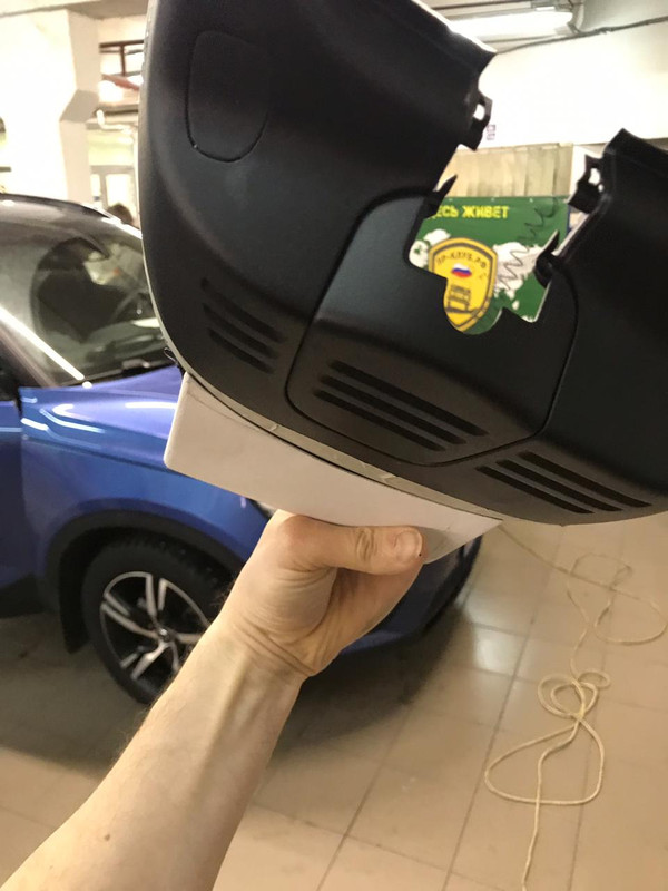

Всем привет!
Наконец допилили и доделали все доделки-хотелки на синем красавчике!
Зацените инстал регистратора!!))
Получилось стильно и лаконично!
Впрочем как всегда!
С уважением Видеосистемы
Смотрится хорошо. А доступ есть к кнопкам?
Сделали специальные дырочки))
Зубочисткой можно добраться
Доступ до них нужен один раз на один гаджет
Поэтому схема работает!!)
По мне, так Blackvue это отдельный девайс, стильный с огоньками, разговаривает. Его не стыдно и просто прилепить. Что вы мне уже и сделали, за это - спасибо!
Тут согласен
Впрочем с Вами согласны все торчки-воришки на районе и все барыги-скупшики на митинском рынке!!)))
Кстати
Если есть желание
И лишняя неделя!!! То можем и Ваш блеквью оформить в корпус аналогичный

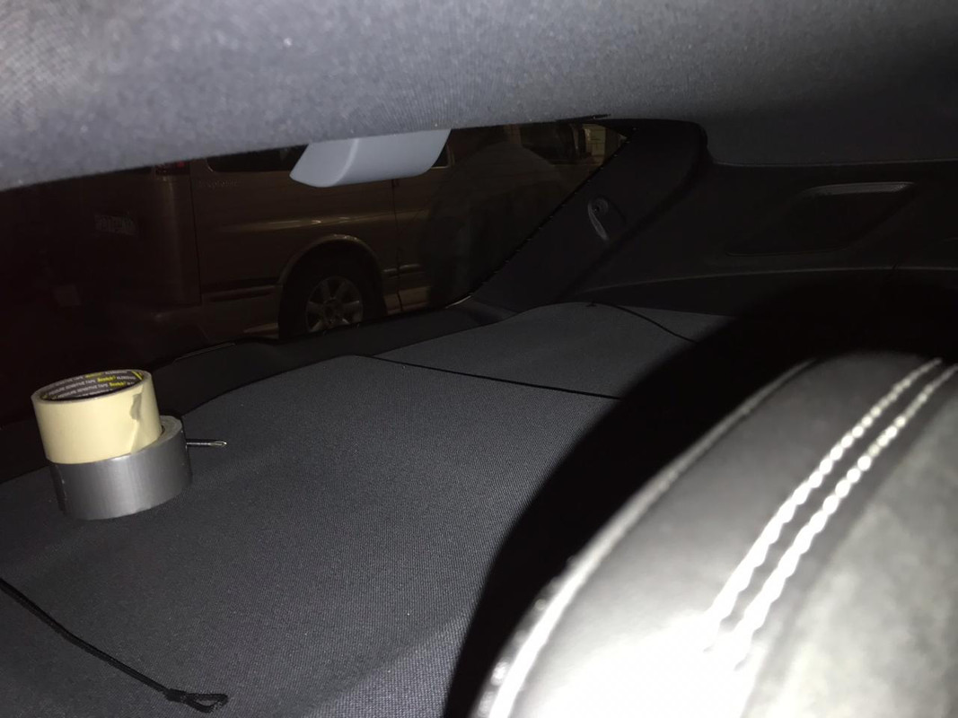

[FONT=&quot]Ну и, конечно, камеры вперед-назад Блэквью 4К со скрытой установкой. Тут прям не нарадуюсь. Поставил 128 гигов карточку. Спереди просто идеально сделано. Никаких зазоров, все встык. Сбоку сделали маленькую дырочку чтобы если хочу включить вай фай, то зубочисткой тыкаю на кнопочку и все работает. Цвет практически в один в один. Камера видит все отлично, дворники попадают по центру. Никаких проблем. Оценка на переднею камеру - 5. [/FONT]
[FONT=&quot] [/FONT]
[FONT=&quot]С задней камерой сложнее. Тут пришлось допиливать и делать разрез небольшой, видно его только когда открываешь багажник, по бокам есть небольшие скосы, которые видны от корпуса, но решения другого нет. Тоже есть проблема с верхней частью. Совсем верхушка режет козырек, а чуть ниже дворник не домывает. Но основной обзор - машины и их номера все видно четко и дворник попадает.[/FONT]
[FONT=&quot]Общее решение только одно - наращивать корпус больше, но я не вижу в этом смысла т.к. обзор будет закрывать. С цветом тоже все отлично.[/FONT]
