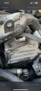

Ребята привет. У меня Volvo v40 d4 2017. Недавно начали подзалипать тормоза ( иногда пропадать начинали). Облазил почти все и заметил что тормозной вакуумный насос мокроват. Начал искать и негде не могу найти сервисный комплект (две резиновый прокладки и маленький клапан). Мод кто нибудь знает номер и я смог бы погуглить где его купить. Зарание спасибо. Номер помпы 31316688

Пропадали тормоза как? Педаль тормоза проваливалась или становилась твердой?
замечал что когда выжимаю сцепление и притормаживал перед кольцами. То приходилось второй раз нажимать. Но выжимной цилиндр все в норме. Жидкость вся в норме
Так это проблема не с вакуумным насосом. Проверяйте исполнительные механизмы: работу суппортов, толщину тормозных дисков и колодок. Может быть и воздух в системе.
Диски и колодки новые. Суппорта тоже вроде в норме, тормозуха тоже поменяли. Фиг знает на что еще и жаловаться. Вот и подумал что может с насосом проблема. Так как мокроват с верху
Второй раз приходилось нажимать тормоз из-за того что педаль проваливалась? Если так то главный тормозной цилиндр перепускает. Более подробно опишите проблему, а то приходится вытягивать каждое слово клещами.
