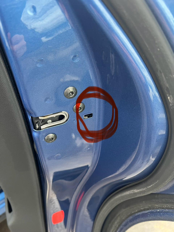

Ребят, у нас,как и у многих(в данном случае на ХС60 20-го года), в морозные дни наблюдалось паронормальное явление - то не открывались какие-то двери, то, вдруг открывшись, при постановке на охрану, они не закрывалсь.В нашем случае это были задние обе двери.Один раз машинка двое суток стояла с незакрытыми дверьми, хотя и типа на охране.Так вот..... мороз крепчал..... смеркалось.... а двери так и не закрывались... Мой зять, по какому-то внутреннему наитию, оглядывал от безисходности торец двери и.... увидел какое-то ровненькое прямоугольное отверстие, взял и сунул туда попавшийся под руку ключ от квартиры, неглубоко, миллиметров на 5.
Смеркалось... Внутри что-то щелкнуло.Захлопнув эту дверь, он обнаружил, что она закрылась !!!!!!!!!»! Естественно, проделал то=же самое со второй дверью.После этого, оставшуюся часть зимы , всё закрывалось и открывалось как надо.Правда, морозов сильных уже не было...Вот такая история.
