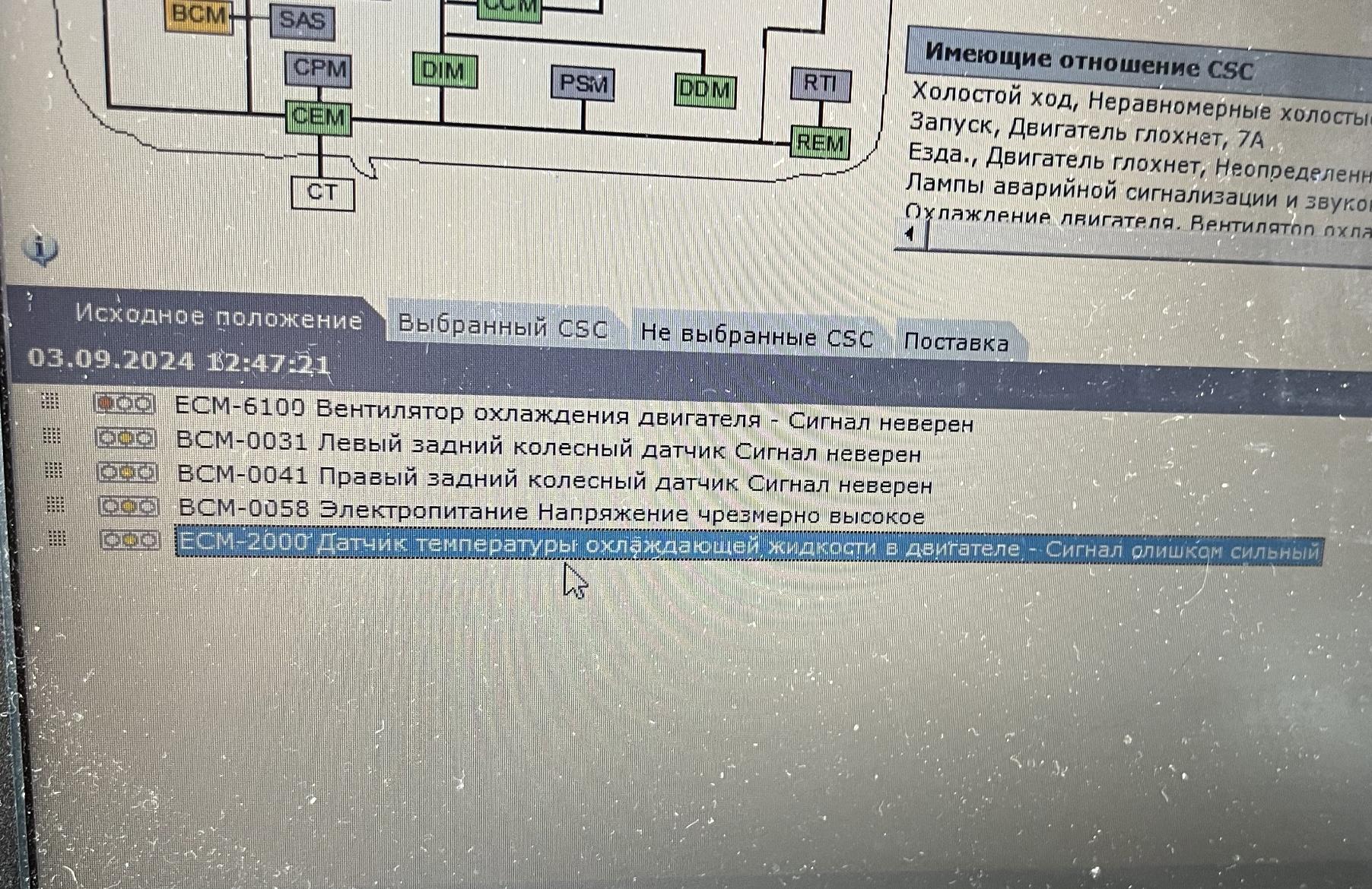

Прошу подсказать возможные пути решения проблемы, машина Volvo s60 2005г., движок бензин 2,4 170лс (B5244S)
Вентилятор радиатора охлаждения включается при включении кондея или при достижении 105* на первой скорости и через 2-3 секунды выключается, машина не остывает, продолжает понемногу греться, патрубки к радиатору горячие и наполнены антифризом (новый залит), через секунд 10-15 снова включается и снова выключается через 2-3 секунды, и так по кругу.
Из-за такой цикличной работы на 1 скорости вентилятора машина перегревается в жару, в пробках, при активной езде, проверил с самого начала: преды, реле, контакты, клеммы, напряжение постоянное на дтож 5в и постоянное через 2 провода на блок вентилятора +-12в, управляющий фиолетовый провод который при необходимости из блока управления передаёт сигнал на блок вентилятора (который на корпусе) и вентилятор должен включаться, сопротивление дтож тоже в норме в соответствии с температурами, при снятии клеммы с него вентилятор также включается и снова выключается и так циклично, на приборке температуру показывает правильно.
Мои предположения уже заканчиваются, буду благодарен всем советам!
p.s. показывал ошибку "дтож плохой контакт р0115" ecm-2000 по dice, но это наверное было после того как я снимал клемму и ставил обратно, и ещё "вентилятор радиатора охлаждения двигателя – сигнал неверен" ecm-6100
