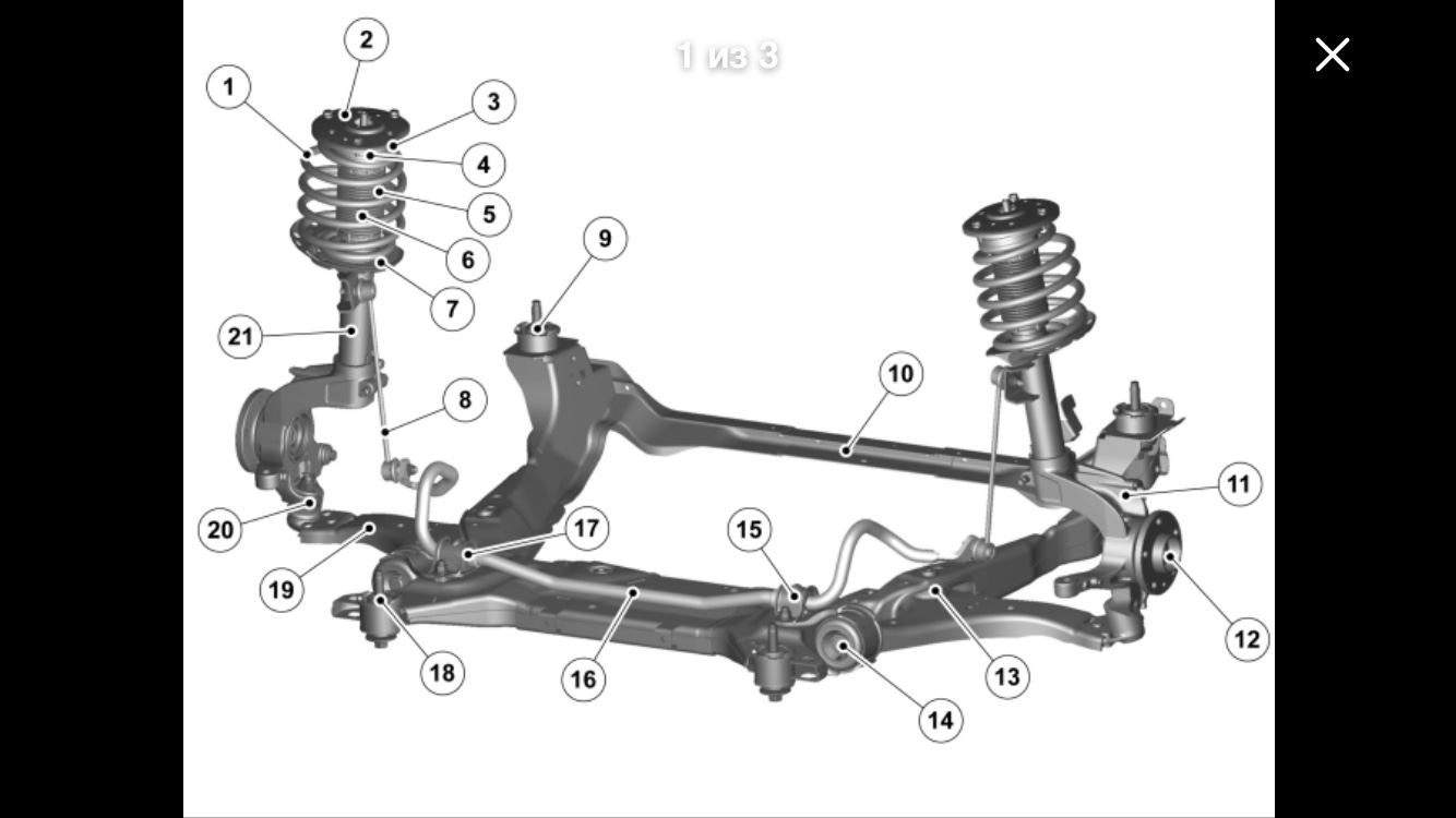

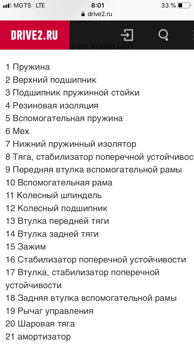

Зад. Перед поищу
Нет, перед. Способ крепления амортизатора смущает.
