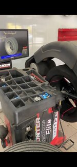

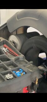

Колеса исключили методом замены и проверки на станке Hunter с проверкой сплошность резины

Колеса на Хантере проверил еле правда у нас такой станок нашёл IMG_1169.JPGIMG_1170.JPG
