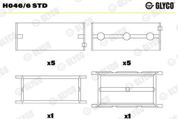

Вопрос встал по замене этих вкладышей. В сети информации по ним вообще ноль. Оригинал номера нашел, но это два месяца ждать. Подбираю от Glyco. Но там либо лишнее полукольцо, либо вкладыши с замками, где их не должно быть. Помогите. Может кто менял на наших моторах эти вкладыши.
полукольцо которое упорноё? если с ним вкладыш на место влезает то можно оставить, если нет то можно и срезать. Тут надо с мотористом совет держать. ответственность на нём. очень странно что аналог не нашёлся .
В том-то и дело, что аналог наиболее близкий из найденного на фото ниже
Но, он по всем с замками. А старые, снятые с моего мотора, не все. Да и, вообще, вопрос о том, может кто уже имел успех замены вкладышей на этих моторах.
