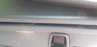

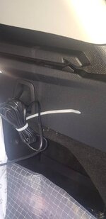

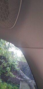

Стал замечать, что после дождя в багажнике все мокрое! Может быть кто-то сталкивался!?20190803_181545.jpeg20190803_105705.jpeg20190803_181550.jpeg20190803_104504.jpeg
Вроде кто- то обсуждал, что вода попадала по креплению задней части рейлинга, снимал обшивку потолка, залезал внутрь машины под дождём и смотрел. Проблему решили, но как именно не помню.
Стал замечать, что после дождя в багажнике все мокрое! Может быть кто-то сталкивался!?Посмотреть вложение 11835Посмотреть вложение 11836Посмотреть вложение 11837Посмотреть вложение 11838
пусть дилер проверит герметичность задних фонарей, красные которые по бокам. у вольво тех.журнал есть где описано что вода попадает по ним, и делают дополнительную герметизацию в том районе.

тех журнал американский по которому меняют TJ 31272. Меняют уплотнитель панорамы сзади арт. 31651412
Но может быть еще течь с антенны, или с задних фонарей (как раз места их фиксации)

Поменяли прокладку эту - теперь все сухо! Спасибо!
