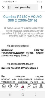

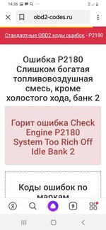

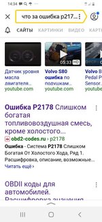

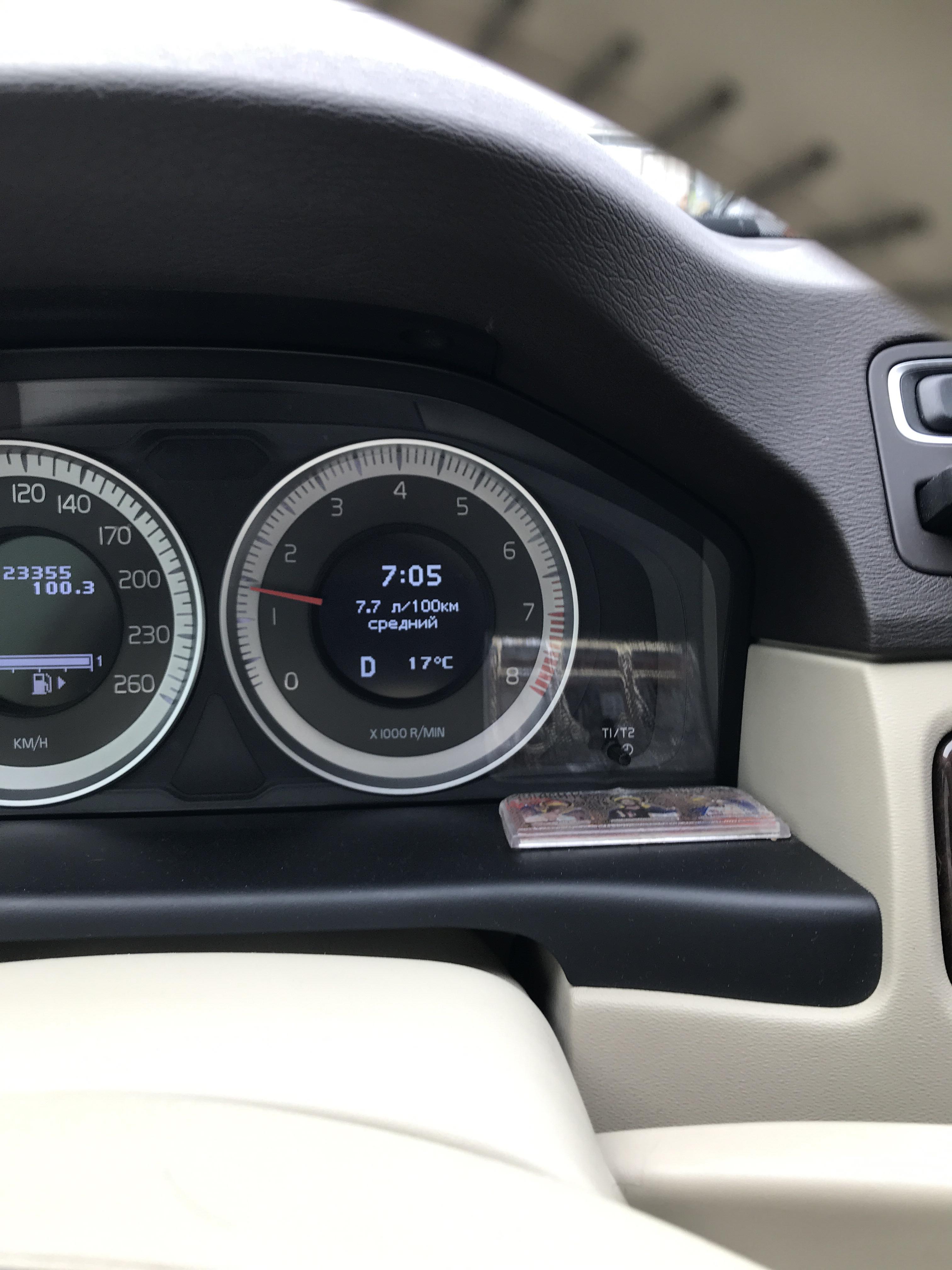

Недавно загорелся чек, китайский сканер OBD показал ошибку 2178. Причём расход стал показывать бортовой компьютер 13 литров (плюс/минус). Позвонил в сервис, где обслуживаюсь, чтобы записаться на диагностику. Мастер спросил в чем проблема, я описал. Он сказал, что это скорее всего катализатор и посоветовал сменить заправку. Заправляюсь на одном и том же Лукойл постоянно, проблем не было. И ещё сказал вылить в бак жидкость для промывки катализатора Hi-Girе. Я купил ликви моли, залил на заправке, заправил полный бак, стёр ошибку и погнал. И, о чудо! Ошибка больше не выходит! Расход стал 8,6 по трассе и 9,2 по городу, причём с кондиционером. Вот так, может кому поможет.
