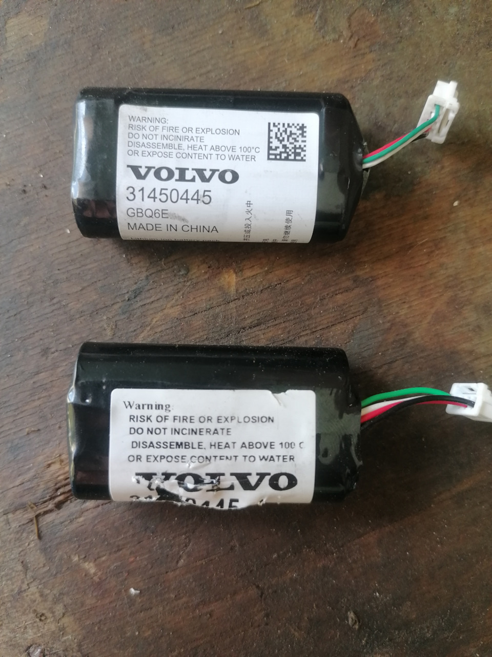

Сегодня (в процессе проведения работ по устройству шумоизоляции салона) заменил батарейку в блоке VCM и сообщение
"Volvo Оn Call "Требуется сервис"" - погасло!!! Вопрос закрыт.
Моя новая батарейка (которую установил) имеет код 31450445 - точно такая как на фото, только моя сделана в Израиле.
Напряжение у новой батарейки 7,92 Вольт, а батарейка, которую снял, имела остаточное напряжение 2,3 Вольт.
Вот из-за этого, блок VCM и выдавал сообщение "Требуется сервис"....

Благодарю участников данной темы за информацию по замене батарейки. Решил дополнить более подробно, т.к. при разборе багажника были вопросы ))
Началось как у всех, на панели загорелось "Volvo on Call требуется сервис".
Заказал батарейку на Алиэкспресс за 1270р 7,2В 450мАч 31450445. Были батарейки дороже за 3000-3500 с надписью VOLVO, но решил сэкономить и заказал эту.
https://aliexpress.ru/item/10050066...l.0.0.19b14aa6qtG713&sku_id=12000037922049120
В итоге за 1270р батарейка пришла тоже с надписью VOLVO и подошла, как итог надпись исчезла.
Пока искал как добраться до батарейки нашел это видео, немного стало понятнее что крутить и где клипсы, чтобы не было страшно отрывать))
Цифрами обозначил детали, кружками ориентировочные места откручиваемых крепежей.
1) правая задняя дверь, снимаем панель, начинаем со стороны уплотнительной резинки, с другой стороны пазы. Поддеваем и сдергиваем.
2) поддеваем и снимаем заглушку AIRBAG, за ней откручиваем болт. Тянем панель снизу, сверху пазы цепляются за обшивку.
3) откручиваем слева пластиковый болт и сдергиваем панель, вся на клипсах.
4) откручиваем накладку багажника, 2 болта со стороны запаски.
5) снимаем пластиковую чашу, отжимая спереди 2 прижима.
6) отсоединяем коннектор от слота сим карты, откручиваем 3 болта и убираем в сторону пластиковый элемент.
7) откидываем 2 металлические петли для сетки, откручиваем болты и убираем их в сторону. Отгибаем панель сверху, полностью убирать её не обязательно.
8) отгибаем зажимы, на обратной стороне модуля под крышкой нужная батарейка.
Меняем и собираем всё в обратном порядке.
