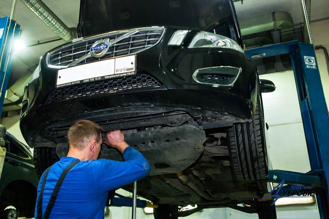

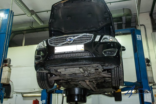

Перед проведением технического обслуживания выполняется диагностика ходовой части автомобиля. Проводится осмотр по многим параметрам. В нашем случае никаких нареканий обнаружено не было, поэтому переходим к проведению непосредственно работ.

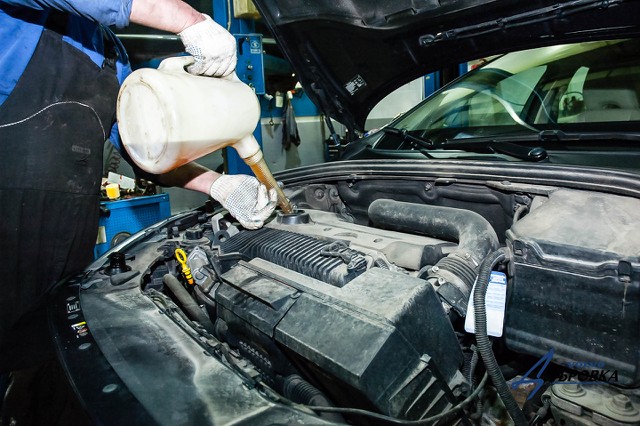

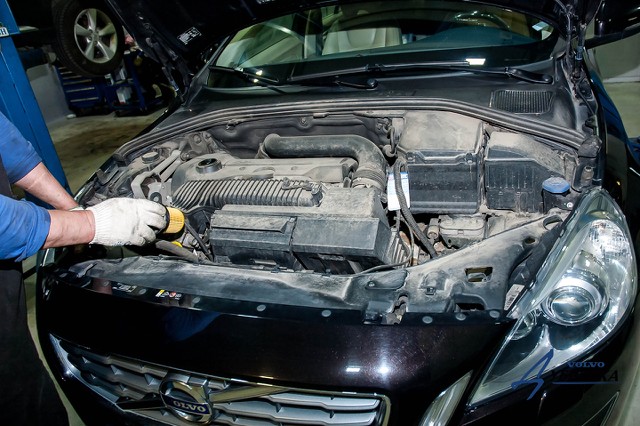

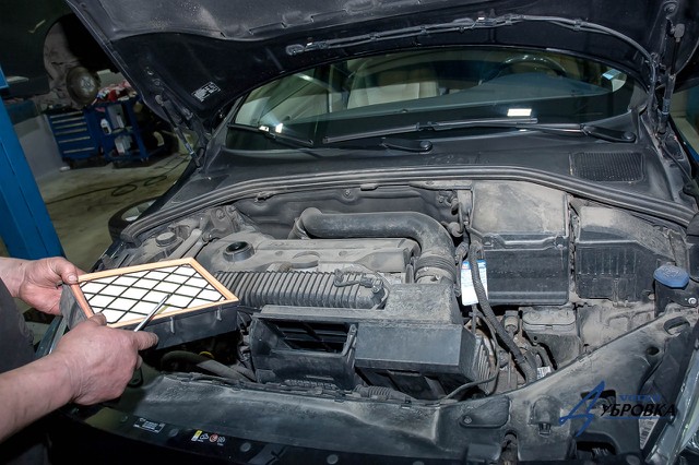

Производим замену масла в двигателе, а так же замену фильтров. Далее согласно регламенту необходимо произвести замену ремня ГРМ.

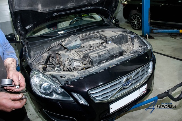

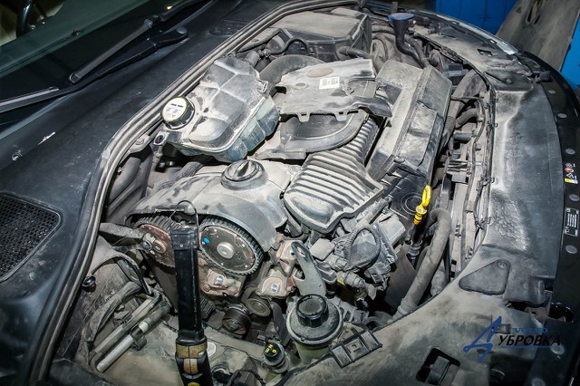

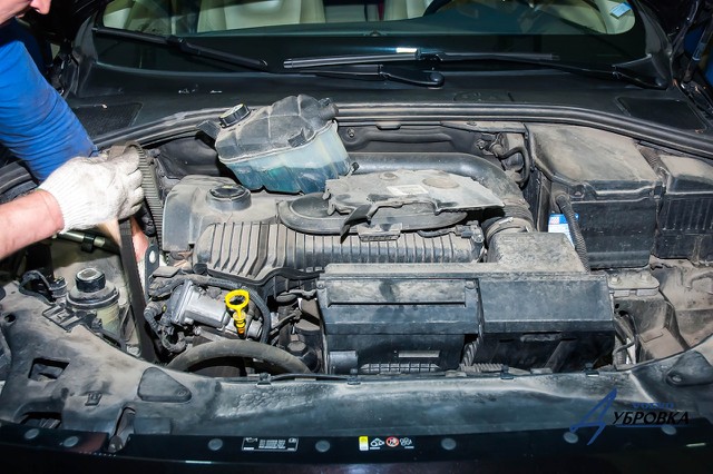

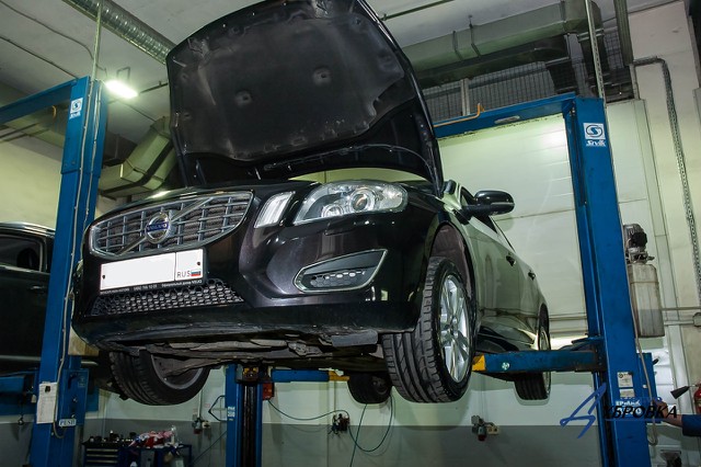

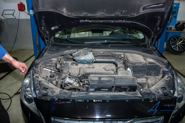

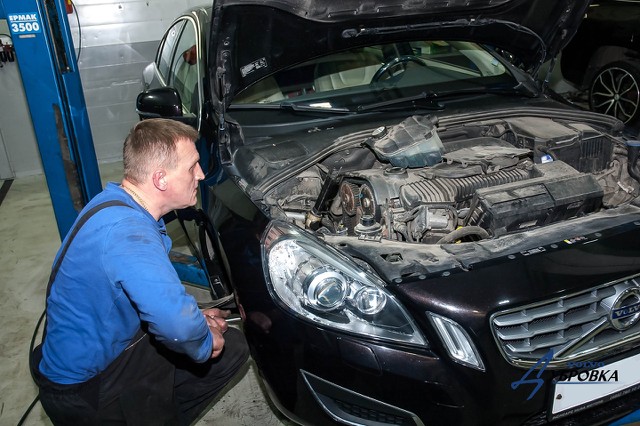

Необходимо демонтировать расширительный бачок системы охлаждения и правую опору двигателя, для этого используем «подкатной домкрат» и «вывешиваем» силовой агрегат.

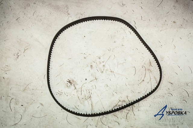

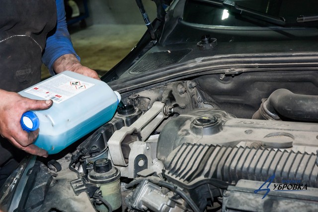

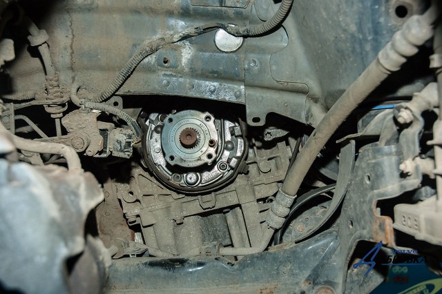

Производим замену ремня ГРМ и роликов, а так же осматриваем систему СVTI. Муфты системы СVTI в идеальном состоянии. Выставляем метки, собираем все в обратном порядке. Проверяем уровень охлаждающей жидкости в системе охлаждения и доливаем ее по уровню.
