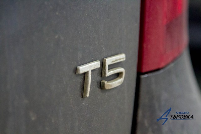

При подготовке автомобиля к весенне-летнему сезону имеет ряд особенностей. Важно помимо замены масла в двигателе и фильтров уделить внимание системе охлаждения. На этой Вольво S60 установлен бензиновый турбированный двигатель объемом 2,5 литра. Система охлаждения на Volvo обладает мощной пропускной способностью, что способствует качественному охлаждению двигателя.

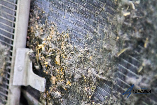

Поэтому мощный поток воздуха вместе с пылью, пухом и листвой попадают на соты радиатора. При большом скоплении все эти отложения уменьшают пропускную способность сот и могут привести к перегреву двигателя. Необходима мойка.

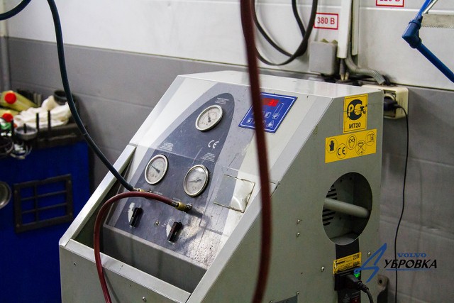

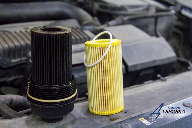

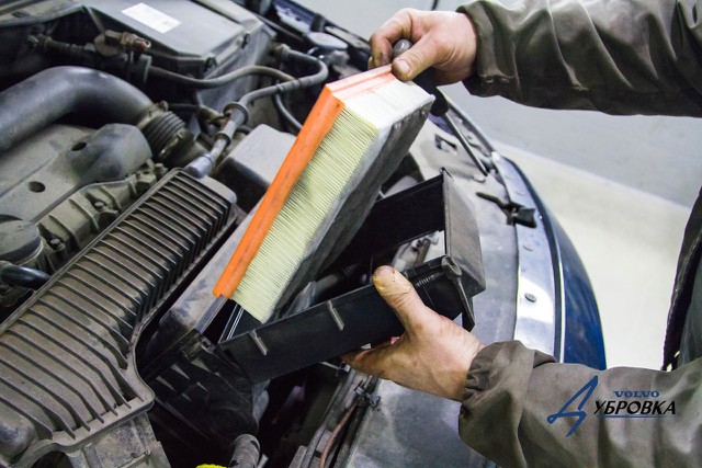

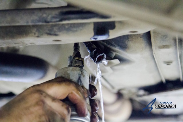

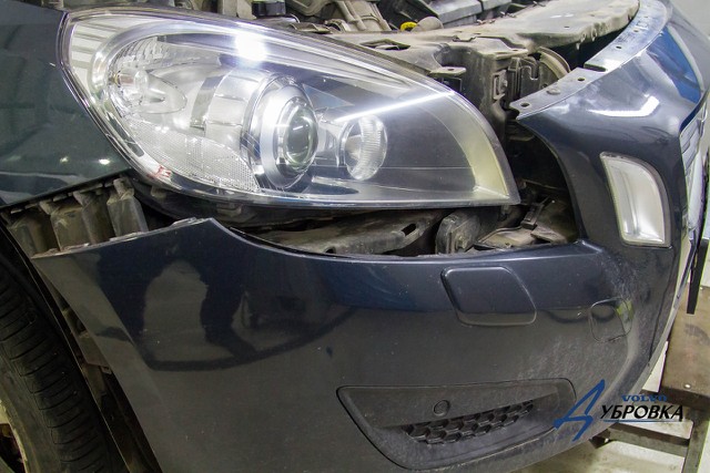

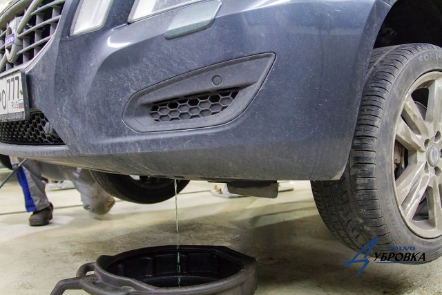

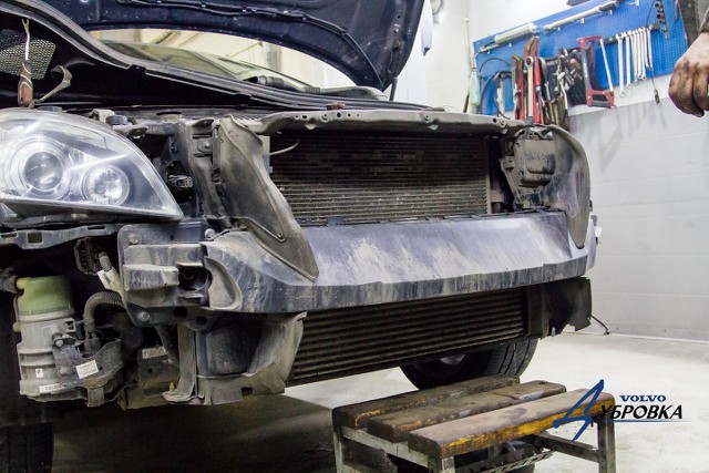

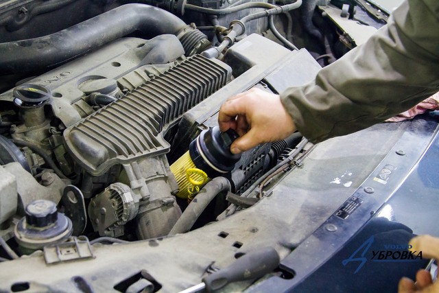

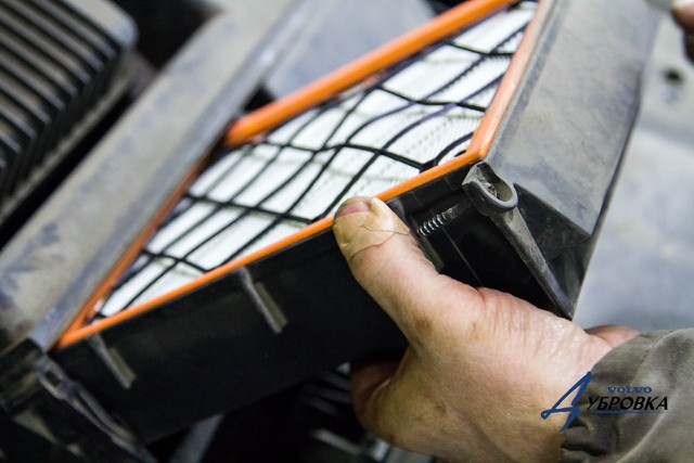

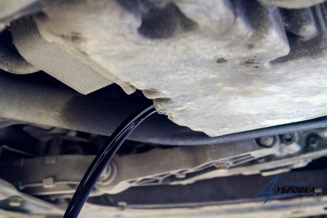

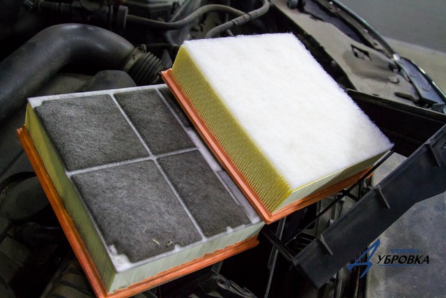

Заменив масло в двигателе, топливный и воздушные фильтра, наступает очередь мойки радиаторов. Для этого необходимо проделать большой объем работ - слить охлаждающую жидкость, откачать фреон, демонтировать передний бампер и снять радиаторы.

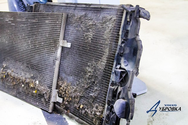

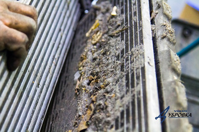

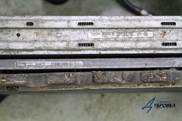

Радиаторы демонтированы. Все готово к осуществлению мойки. И теперь самое главное фотография радиаторов перед мойкой. Многие авто владельцы просто не понимают зачем мыть радиаторы и к чему это может привести....Привести это может к печальным последствиям перегреву двигателя и его последующему ремонту.

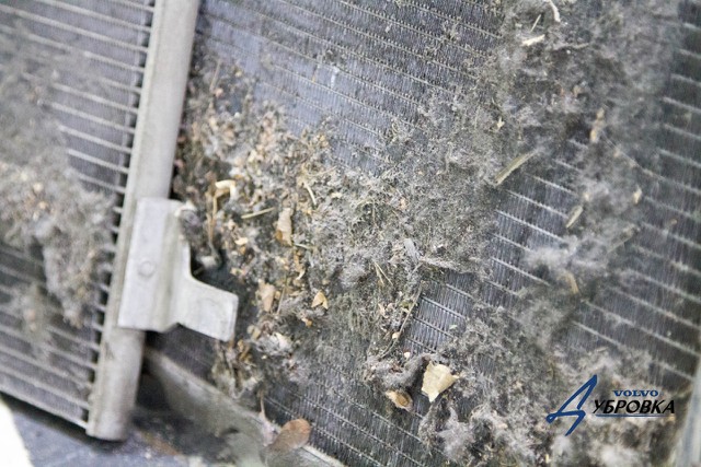

Часть грязи оседает на радиаторе кондиционирования в нижней части. Основная же масса отложений скапливается между кассетой радиаторов, то есть радиаторами охлаждения и кондиционирования. Увидеть это можно только разобрав кассету...
Перед мойкой все технологические отверстия должны быть закрыты. Особое внимание уделяется радиатору системы кондиционирования и интеркулеру. Мойка радиаторов осуществляется под определенным углом без применение бесконтактной пены, поскольку щелочь, содержащейся в авто шампунях негативно влияет на детали из алюминия.
