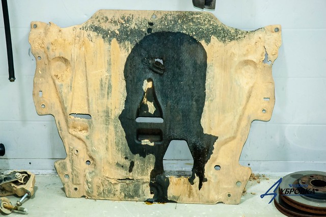

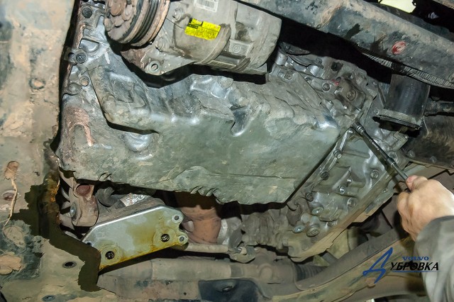

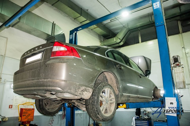

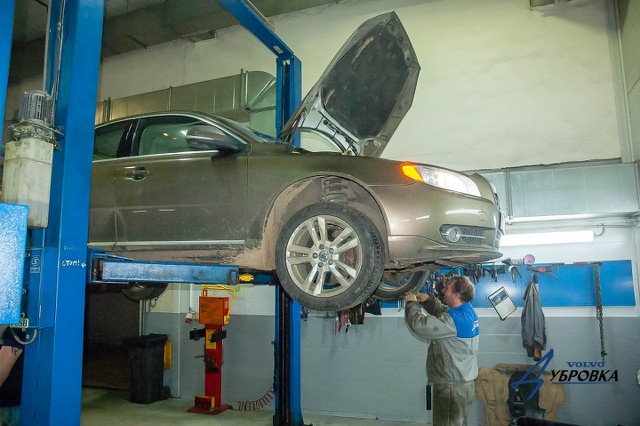

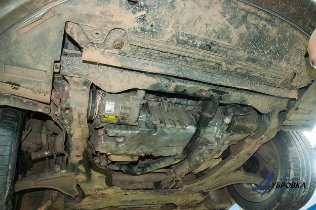

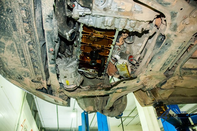

Владелец этой Volvo S80 при проезде к дачному участку повредил поддон двигателя. Поездка обратно домой была на эвакуаторе и испорченное настроение на целый день.

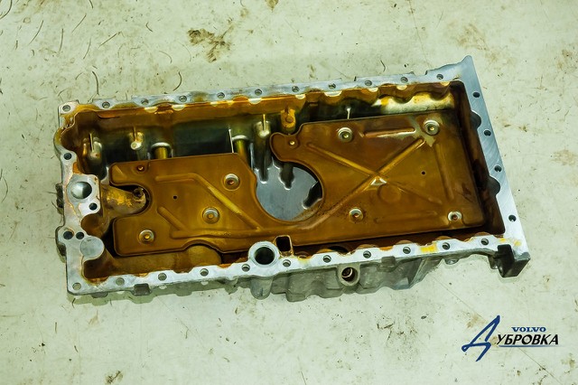

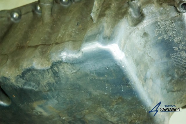

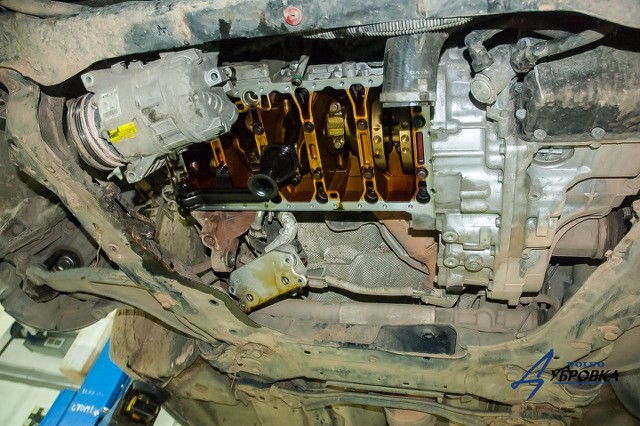

По приезду в технический центр поддон двигателя был демонтирован. Тщательно удалены остатки старого масла. Поверхность была обезжирена. Далее узел был заварен в среде аргона и установлен на двигатель.

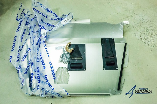

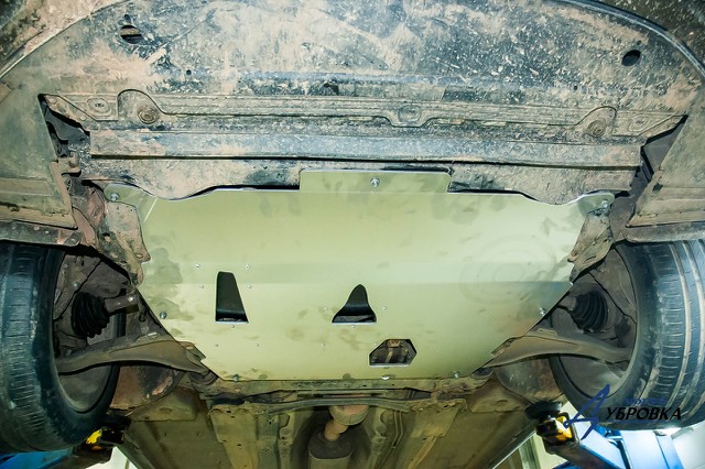

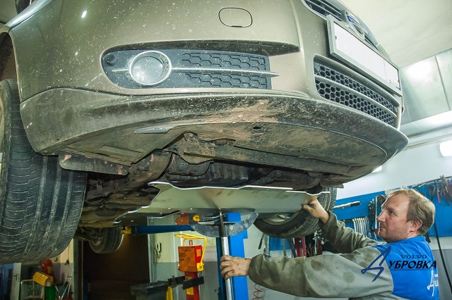

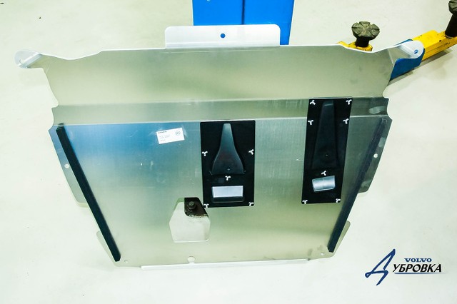

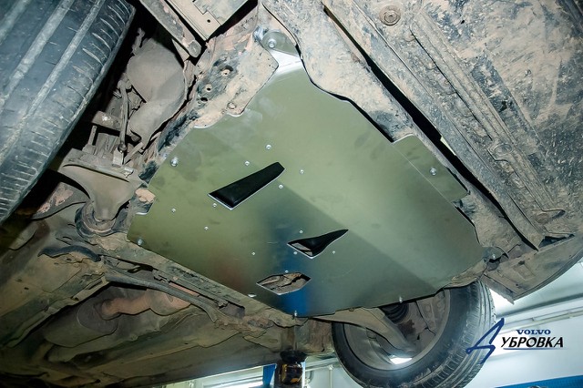

В нашем случае проводился восстановительный ремонт поддона. Далее по желанию владельца была установлена защита двигателя оригинального производителя. Она выполнена из алюминиевого сплава, в ней предусмотрены специальные отверстия для отвода тепла, монтаж происходит на штатные отверстия в переднем подрамнике. Качество самого изделия и процесс монтажа заслуживает уважения.
