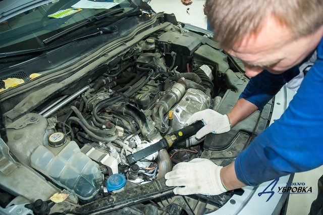

Перечень работ, которые были проведены с автомобилем

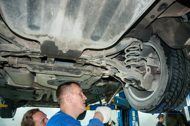

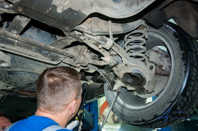

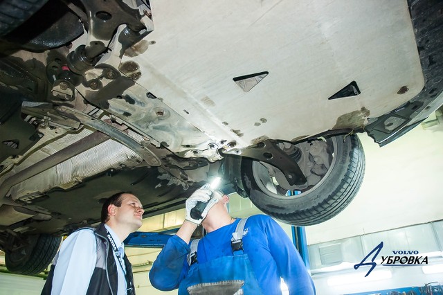

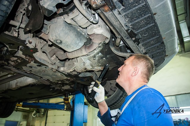

• Диагностика ходовой части

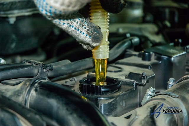

• Замена масла в двигателе

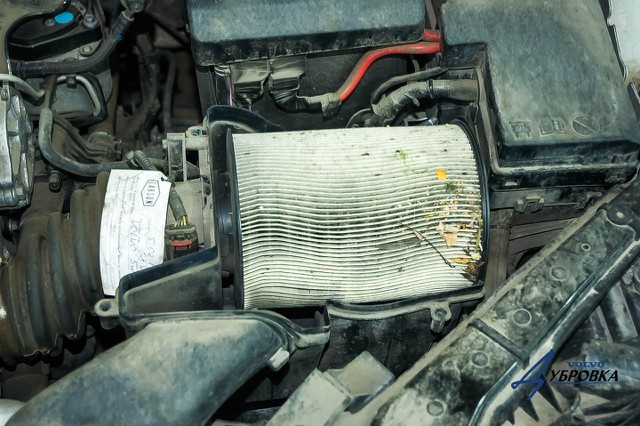

• Замена воздушного фильтра

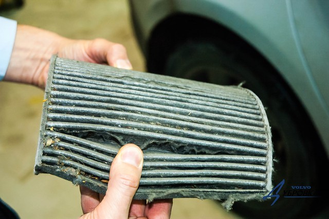

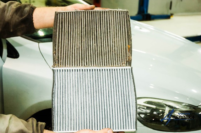

• Замена салонного фильтра

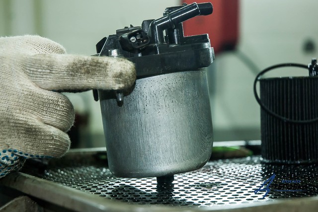

• Замена топливного фильтра
• Замена тормозной жидкости
Техническое состояние не вызывает особых нареканий. В ближайшее время тысяч через 7000 необходимо заменить передние тормозные диски и колодки. Сайлент блоки задних продольных рычагов через какое-то время потребуют замены.

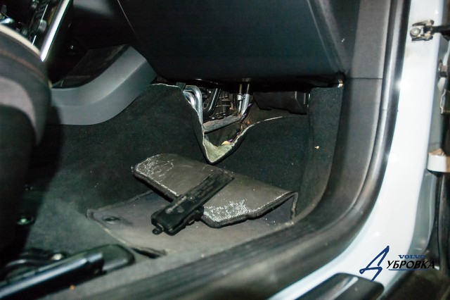

Осень – время, когда холодает и опавшая листва с деревьев попадает не только на кузов автомобиля, но и забивает дренажные отверстия. Периодически этот «гербарий» необходимо очищать.
Фильтр салона следует менять вовремя. Грязь не только ухудшает «пропускаемость» фильтра, но из-за близости последнего к испарителю кондиционера является благоприятной средой для появления бактерий, которые могут привести к различным респираторным заболеваниям !
