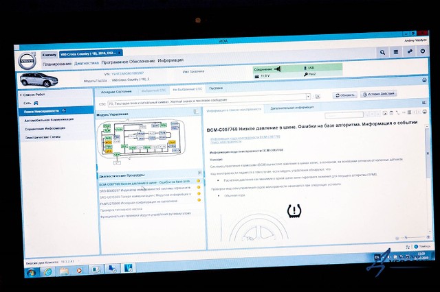

• Выполнить компьютерную диагностику

Процесс компьютерной диагностики.

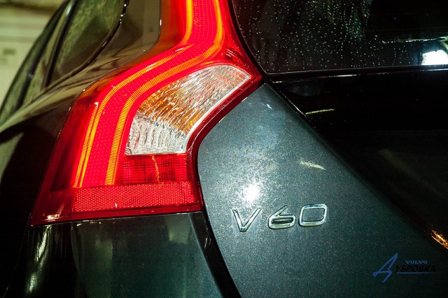

О том, что перед нами Volvo V60 гласит шильдик на крышке багажника

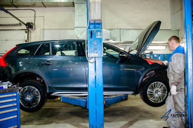

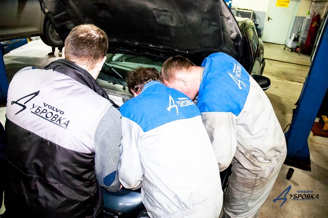

Осмотр подкапотного отсека механиками. Контроль работ осуществляет мастер приемщик.

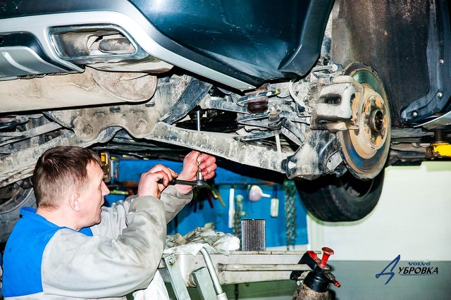

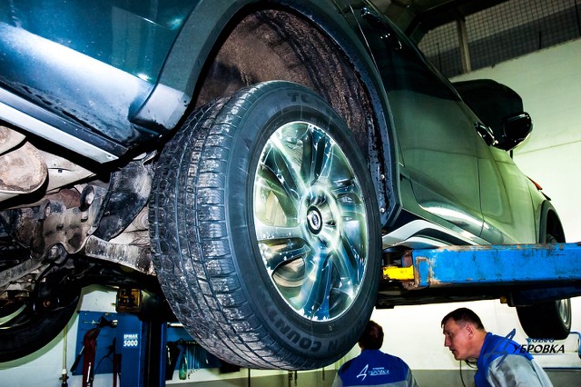

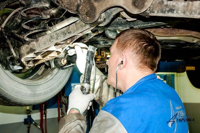

Далее переходим к определению причин постороннего шума

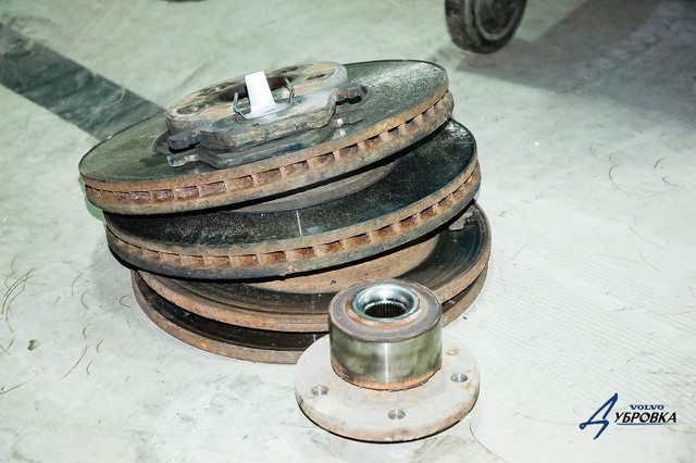

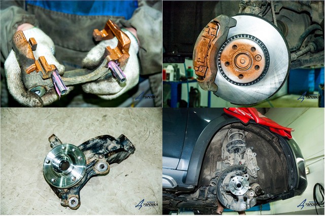

Причиной гула явился вышедший из строя подшипник передней правой ступицы.

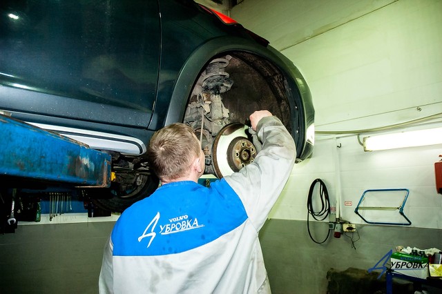

Оценка состояния износа элементов тормозной системы. По факту были заменены все тормозные диски и колодки.

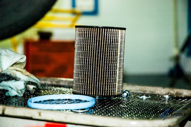

Процесс замены топливного фильтра.

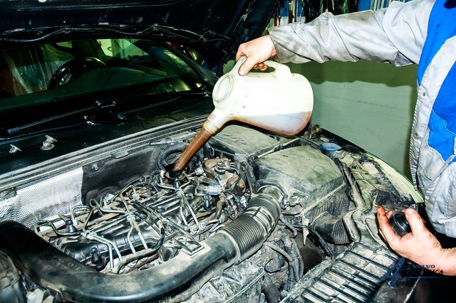

Процесс замены моторного масла.

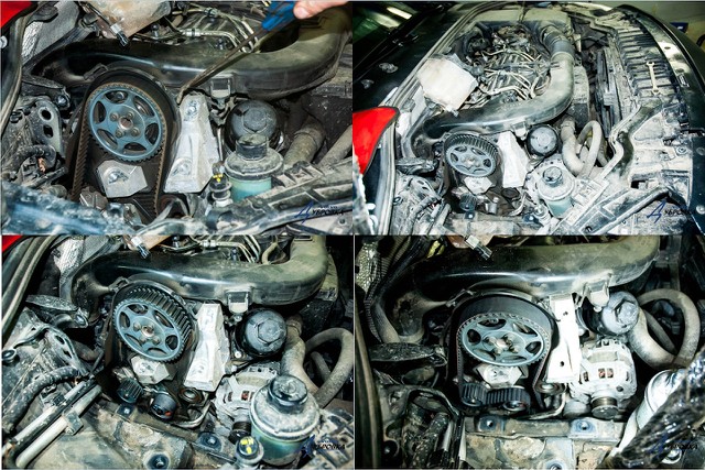

Процесс замены ремня ГРМ.

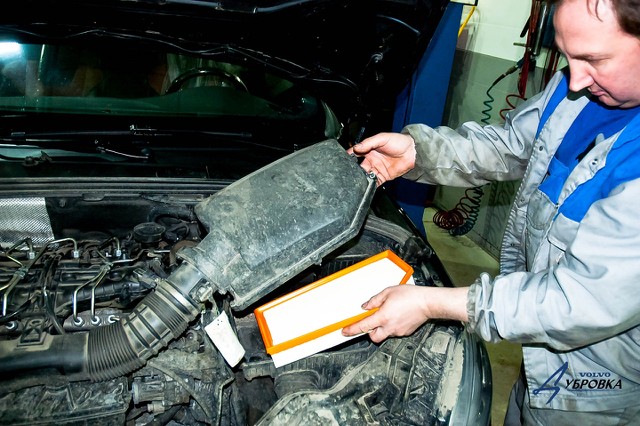

Процесс замены воздушного фильтра

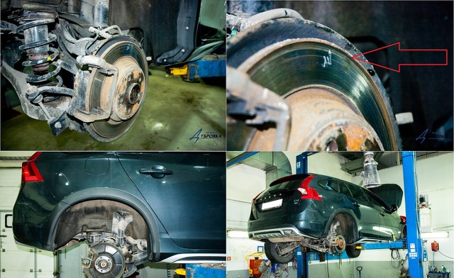

Процесс замены тормозных дисков и колодок задней оси. Красной стрелкой показан износ рабочей поверхности тормозного диска.
Обслуживание тормозной системы передней оси. Так же можно видеть новый ступичный подшипник
Детали ходовой части, которые были заменены.

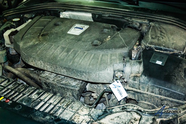

1. Почему так «грязно» под капотом? Разве так должно быть?

Моторный отсек.
При эксплуатации автомобиля на наших пыльных и грязных дорогах, посыпанными реагентами в зимний период, моторный отсек быстро пачкается.
Тем не менее, эта пыль никак не влияет на безопасную эксплуатацию автомобиля.
Если сильно беспокоит внешний вид подкапотного пространства, то можно выполнить мойку.
