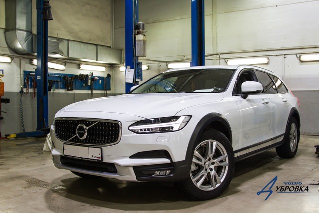

Volvo V90 и XC90 NEW обладают стильным выдающимся дизайном, которым можно любоваться бесконечно. Решетка радиатора с логотипом Volvo с большими прорезями придает этому автомобилю особый шарм. Дизайн дизайном, но некоторые узлы и агрегаты с учетом эксплуатации в России требуют от владельца некоторого внимания.

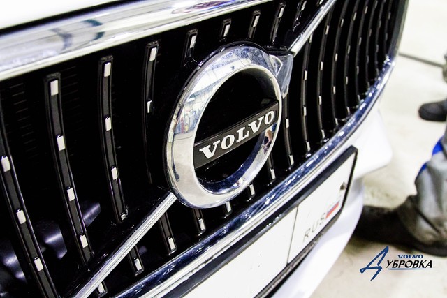

Большие расстояние в решетке радиатора Volvo V90 и XC 90 NEW является уязвимым местом
Результат прогнозируемый - сколы на капоте, на лобовом стекле, но нередки случаи повреждения радиатора кондиционера. И широкие "ноздри" решетки радиатора Volvo V90 и Volvo XC90 NEW в этом плане являются весьма уязвимым местом, которое требуется защитить. Мы рассмотрели одну из ситуаций, которая может и Вас не коснуться, но с другой Ваш автомобиль сталкивается каждую зиму и осень и лето.

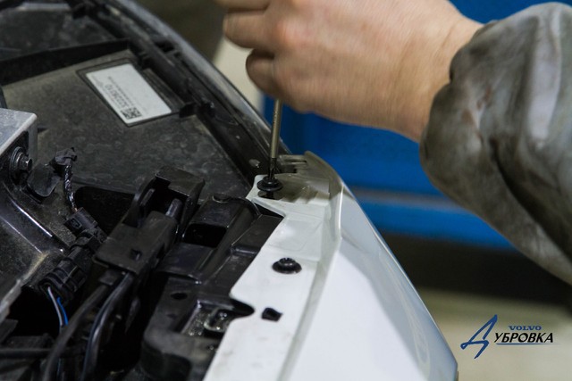

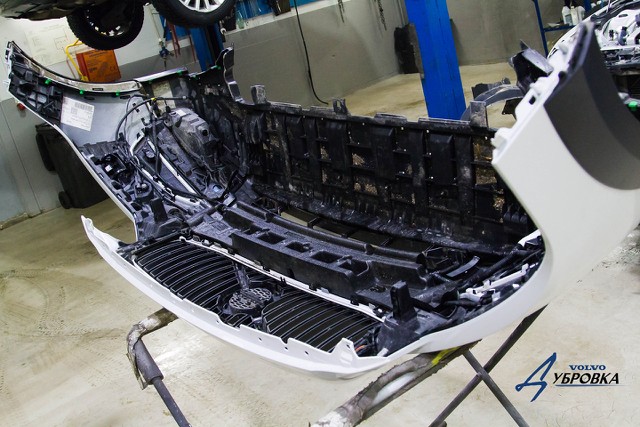

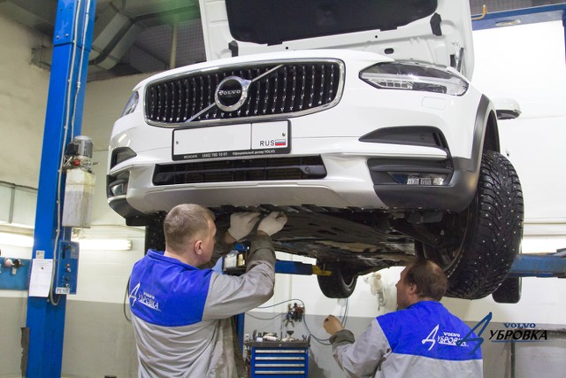

Процесс демонтажа переднего бампера Volvo V90
Реагенты, песок и грязь в зимний период времени, пух и пыль в летний период времени забивают соты радиаторов кондиционера и охлаждения. Согласитесь, чем больше расстояние между сотами - тем больше будет забиваться соты радиаторов. Поэтому установка защитной сетки, не только защитит Ваш радиатор от "летящих камней", но и дополнительно будет защищать его от пуха и грязи.

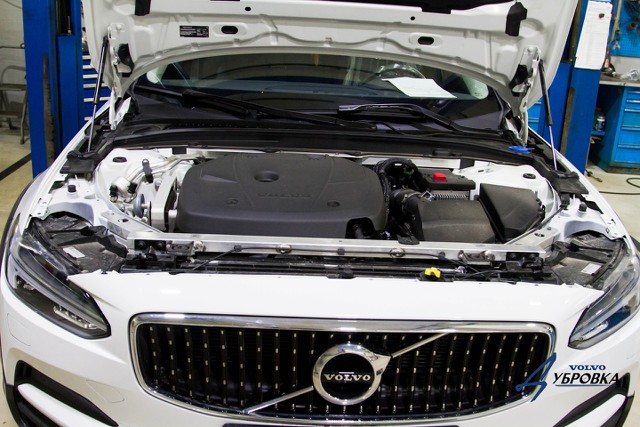

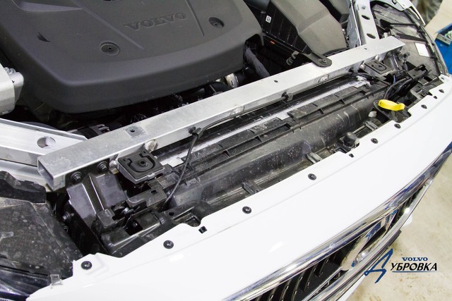

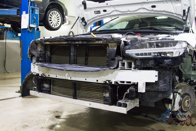

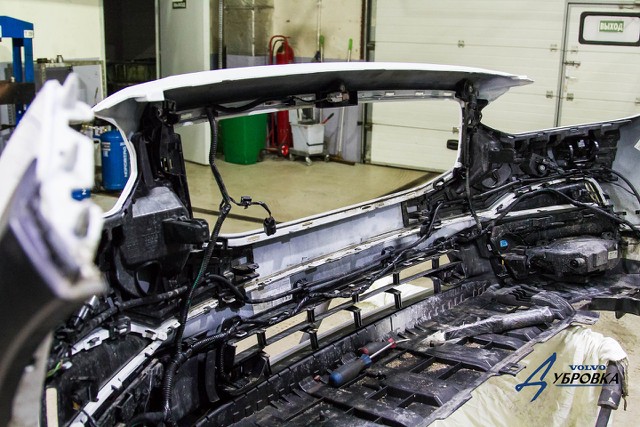

Бампер демонтирован

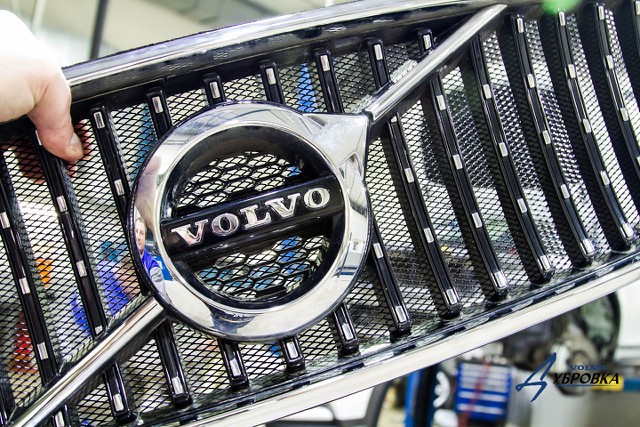

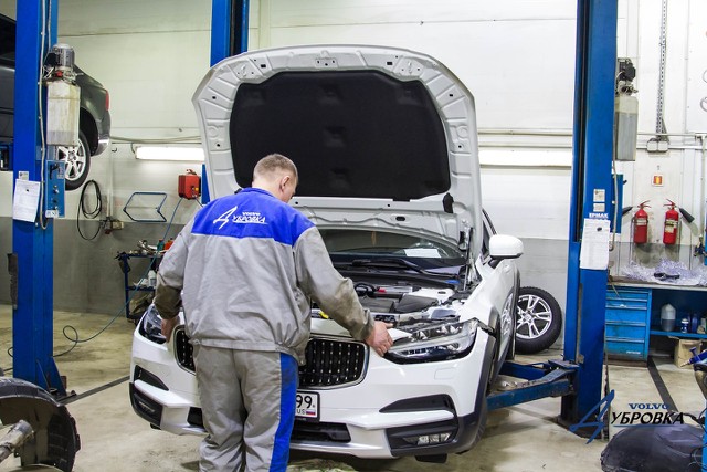

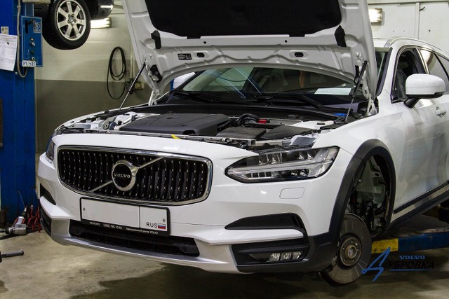

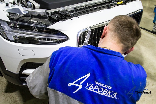

Снимаем решетку радиатора для установки защитной сетки

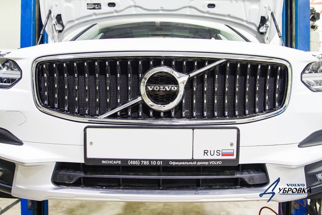

Теперь радиатор Вашего автомобиля защищен
Также устанавливаем сетку в нижнюю решетку бампера
Процесс установки бампера Volvo V90

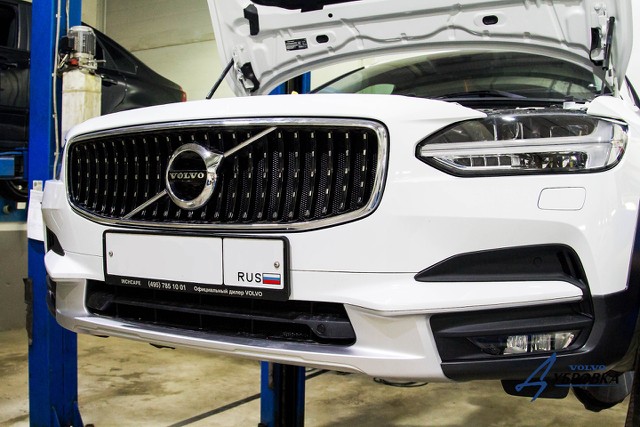

Решетка радиатора после установки защитной сетки фотография крупным планом

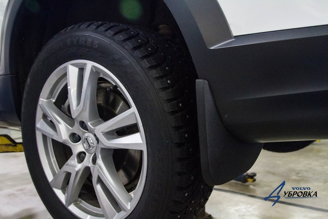

Так же на автомобиле были установлены передние и задние брызговики . Можно долго спорить о том будут ли они портить вид автомобиля или нет, но в дождливую погоду водитель, едущий позади, скажет спасибо. Так же кузов автомобиля будет меньше пачкаться - это неоспоримый факт.

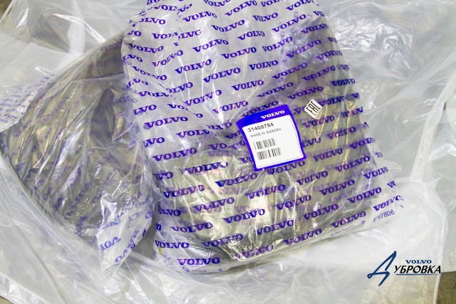

Комплект оригинальных брызговиков задней оси Volvo V90
Задние брызговики установлены

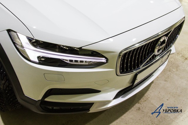

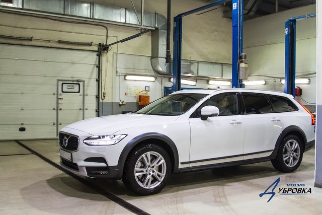

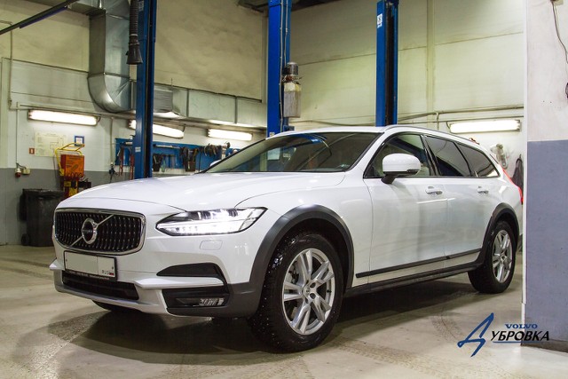

Несколько фотографий автомобиля Volvo V90 после проведения работ
Этим дизайном можно любоваться бесконечно....
