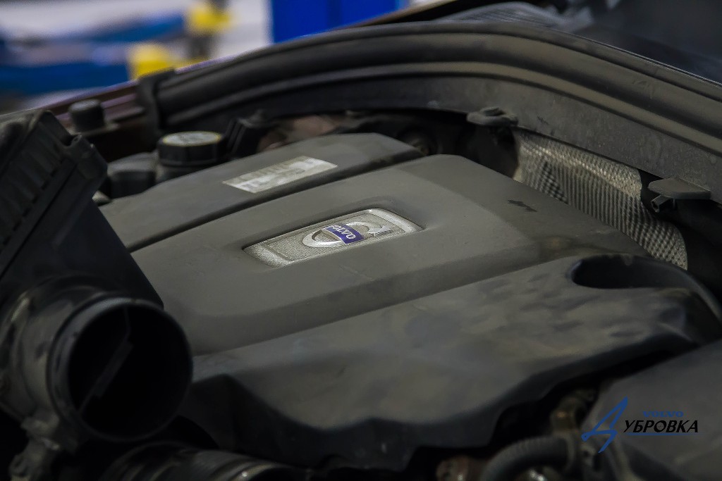

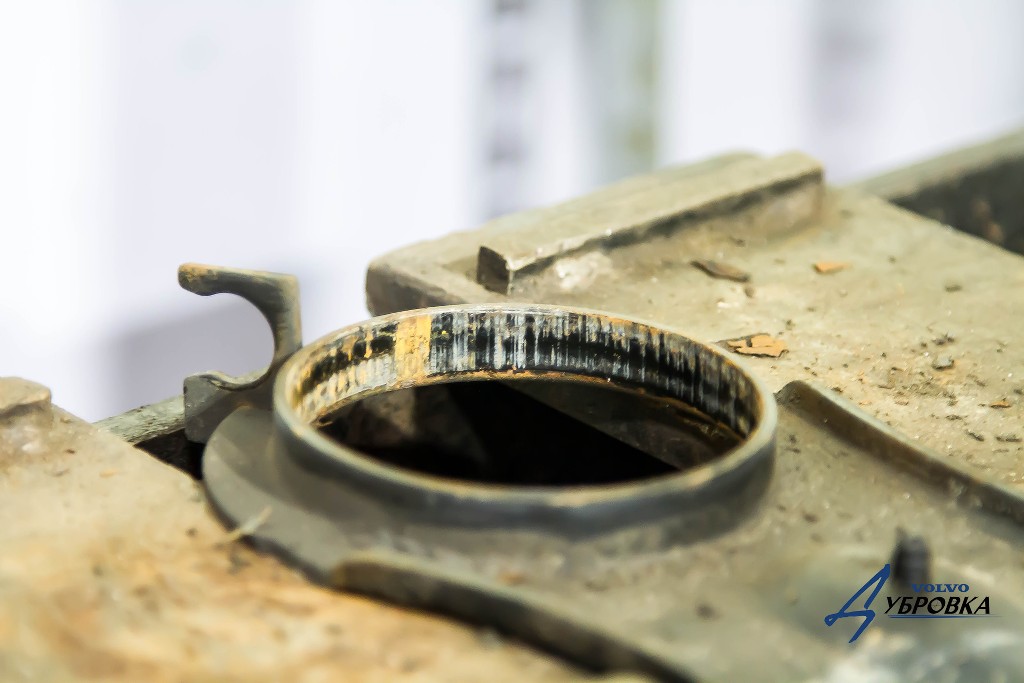

Разбираем систему впуска двигателя и демонтируем дроссельный узел

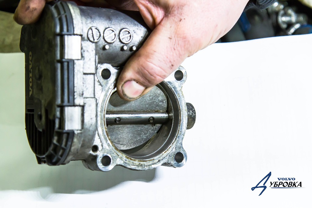

Дроссельный узел Volvo XC 60 после обслуживания. Обслуживания данного узла желательно выполнять каждые 30 000 - 40 000 км пробега.

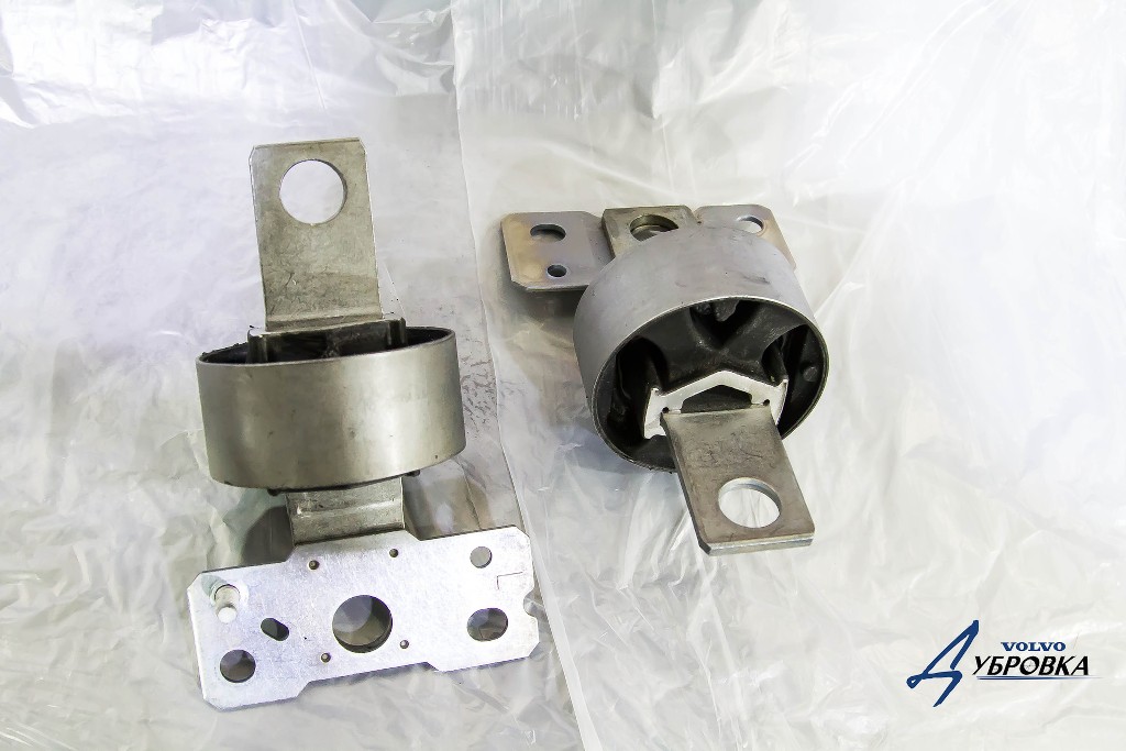

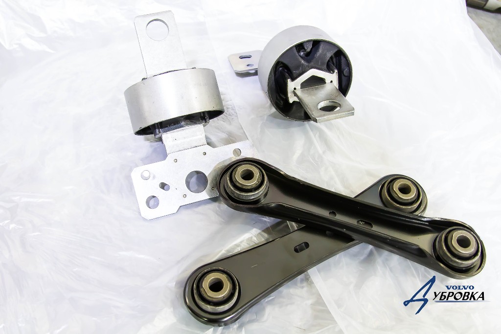

Новые детали задней подвески, которые будут заменены. Комплект сайлент блоков задних продольных рычагов, которые именуют "ушастыми" и новые поперечные нижние рычаги.

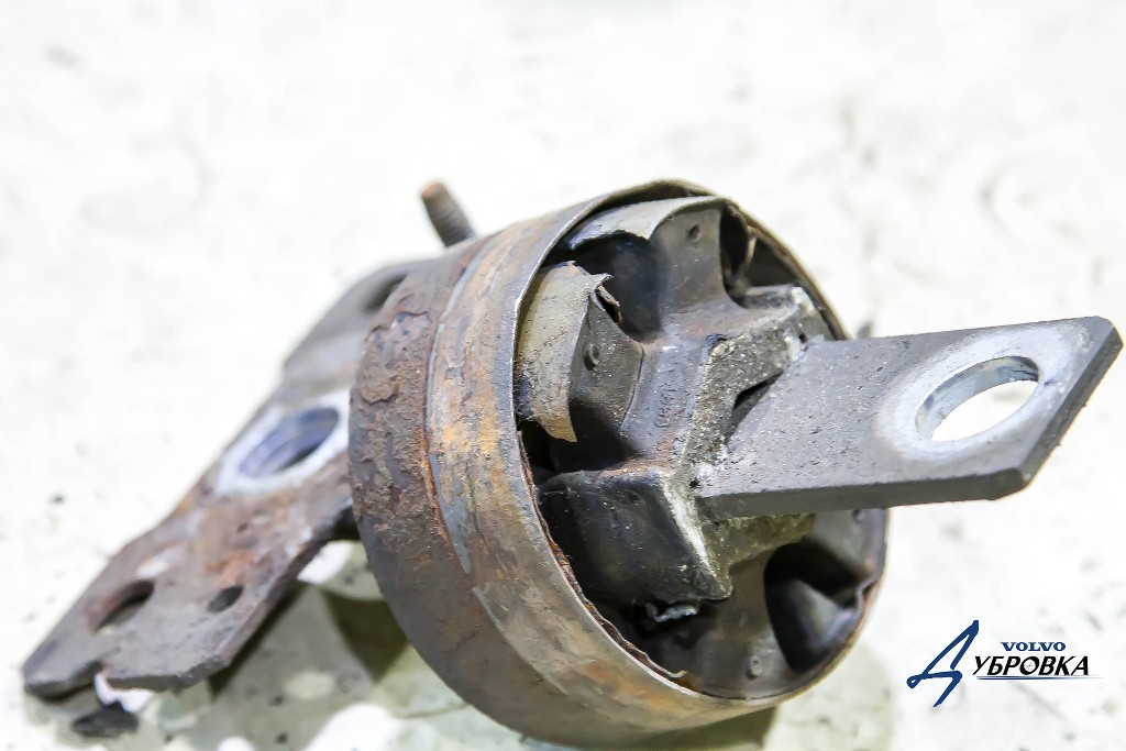

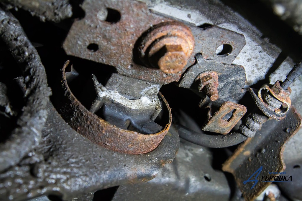

Состояние сайлент блоков задних продольных рычагов Volvo XC 60. Видны следы износа.

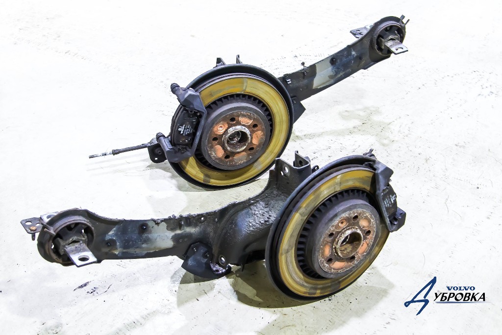

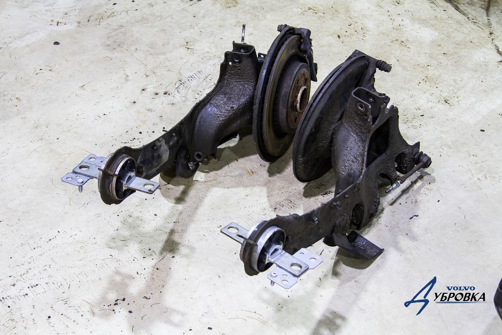

Демонтированные рычаги задней подвески Volvo XC 60

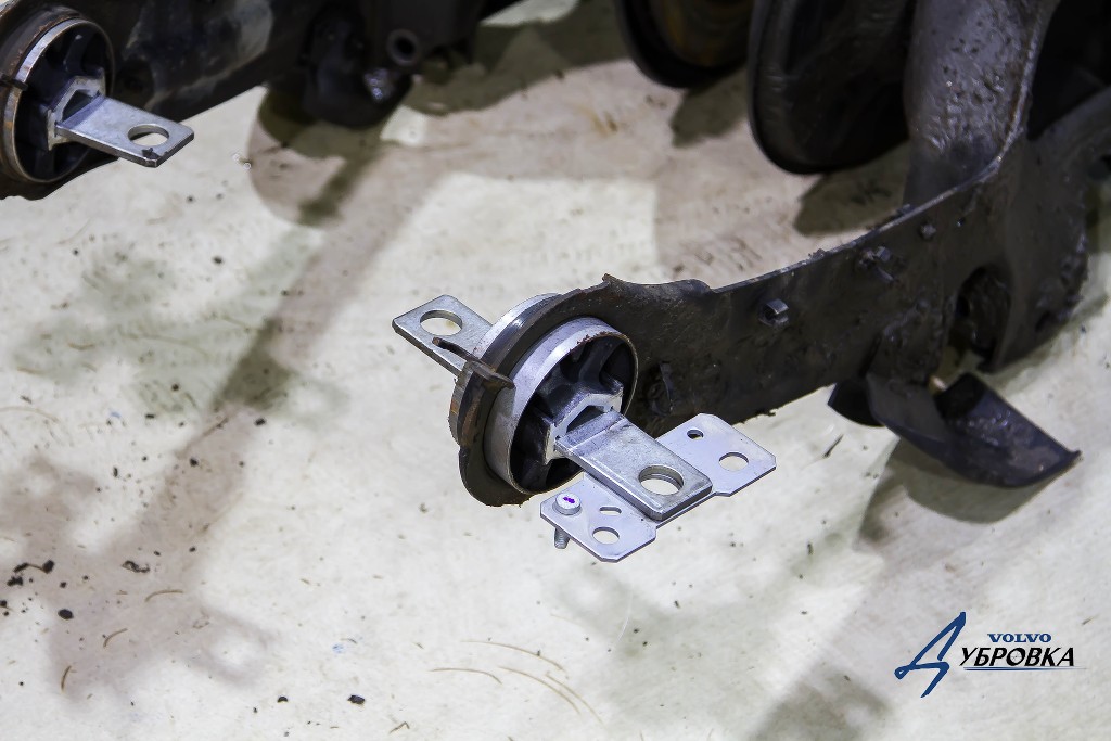

Установленные новые сайлент блоки в нижних продольных рычагах. Все готово для установки в автомобиль.

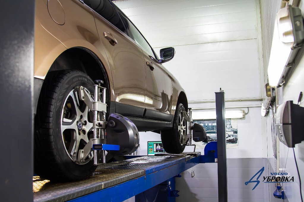

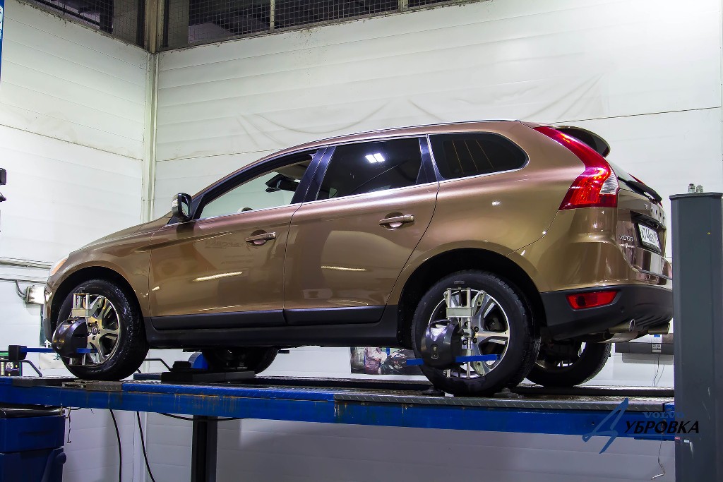

После всех работ выполняем регулировку углов установки колес.
