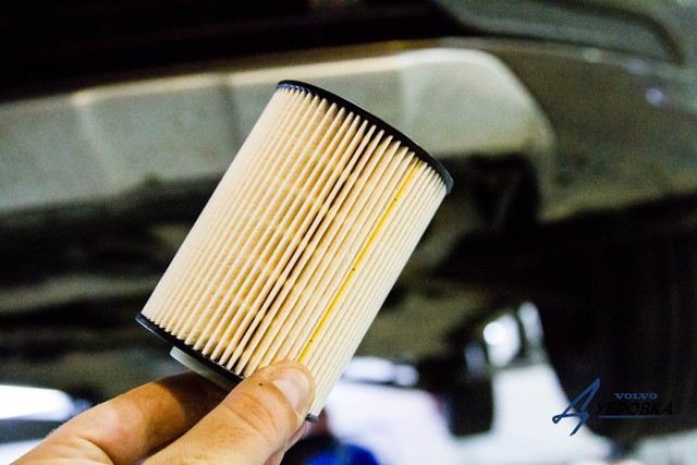

Комплект фильтров Volvo XC 60

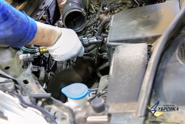

Варианты коробок передач для российского рынка только с АКПП, в Европе же встречались комплектации с механикой. Volvo XС 60 имеет свои особенности и требует квалифицированного обслуживания. Регламентные работы строго предписаны заводом производителем и пренебрегать ими не стоит.

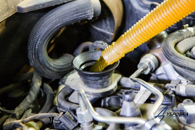

Заливаем масло в ДВС
Нередко владельцы подержанных моделей Volvo пренебрегают этим правилам и обслуживают автомобиль либо в обычных автомастерских, либо в авто сервисах. Заменить масло и фильтра могут практически везде, но знать все тонкости обслуживания Volvo они не могут. Например, регламентом предусмотрена замена топливного фильтра не реже 20 000 км пробега, Что произойдет, если не сделать эту процедуру своевременно?

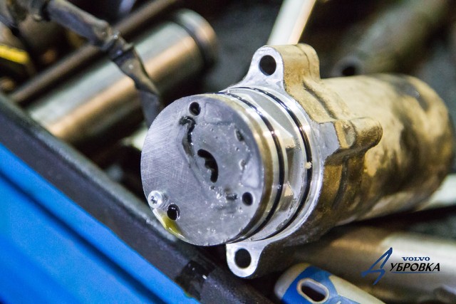

Обслуживание системы полного привода Volvo XC60
Допустим нам повезет, и топливо будет хорошего качества. Через 40 000 км когда все таки решимся на замену фильтра нас будут ждать сюрпризы - болты крепления закиснут, да и состояние фильтра Вас сильно разочарует. Поэтому не пренебрегайте своевременным обслуживанием.

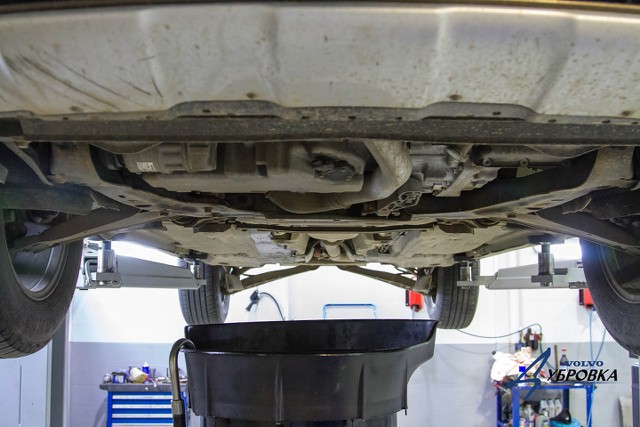

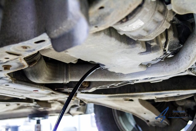

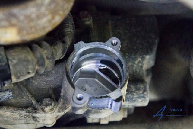

Обслуживание системы полного привода Volvo XC 60

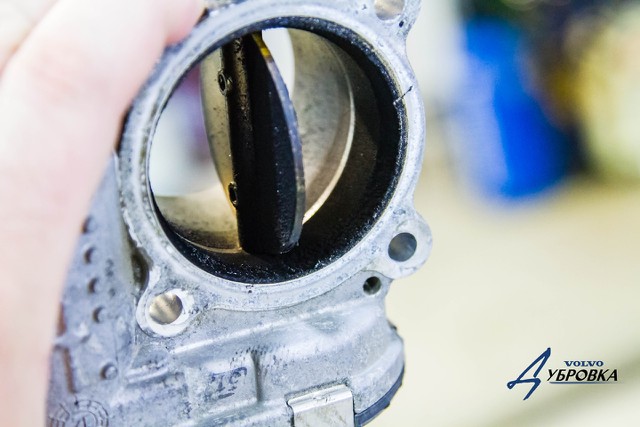

То же самое касается системы полного привода. Замена масла в Haldex существенно продлит срок службы механизма. Выполняется не только замена масла, но и замена фильтра (при его наличии). Volvo XC60 с дизельным двигателем так же требует периодического обслуживания многих систем. Дроссельный узел и клапан ЕГР необходимо очищать от нагара, который негативно влияет на работоспособность двигателя.

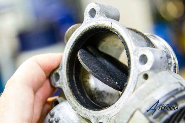

Дроссельный узел Volvo XC 60
Чистку дроссельного узла мы рекомендуем выполнять не реже 40 000 км пробега. При очистке используется специальный очиститель дроссельных заслонок, а так же ветошь. Поверхность дроссельного узла изготавливается с высокой точностью и применение агрессивной химии, а так же щеток недопустимо.

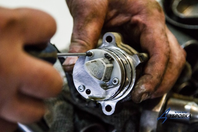

Клапан ЕГР Volvo XC 60
То же самое касается и системы ЕГР. С пробегом на клапане системы образуются отложения, которые необходимо очищать. Отложение не только ухудшают поток воздушной смеси, но и крайне опасны для штока клапана. В сильно запущенном случае отложения могут привести к выходу из строя клапана - он может просто заклинить и чистка уже здесь не поможет.
