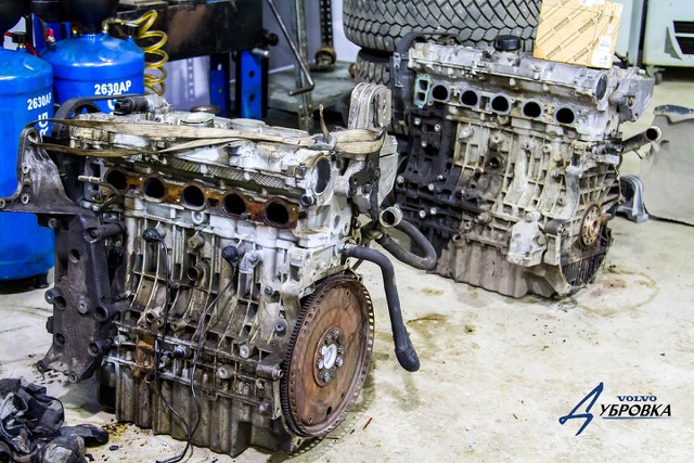

Двигатель этой Volvo XC70 2004 года выпуска стал потреблять большое количество масла, снизилась мощность и динамика. Владелец принял решение не проводить капитальный ремонт, а произвести замену силового агрегата на «контрактный» без пробега по РФ.

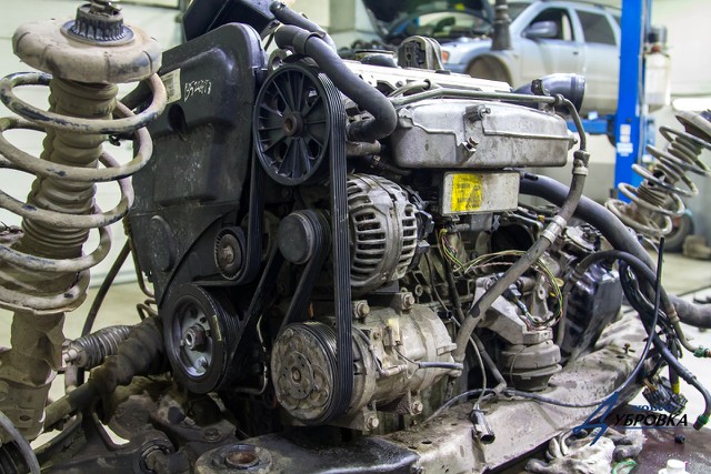

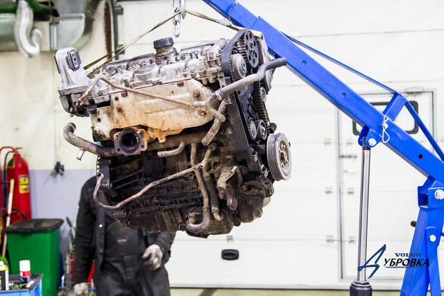

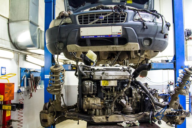

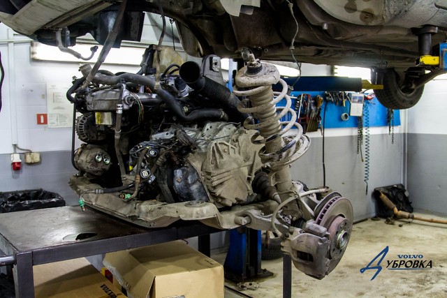

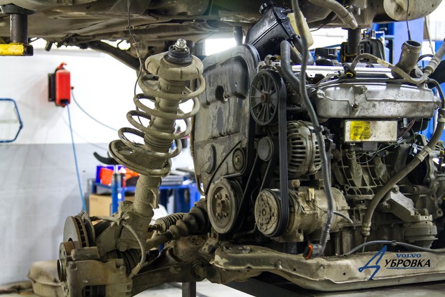

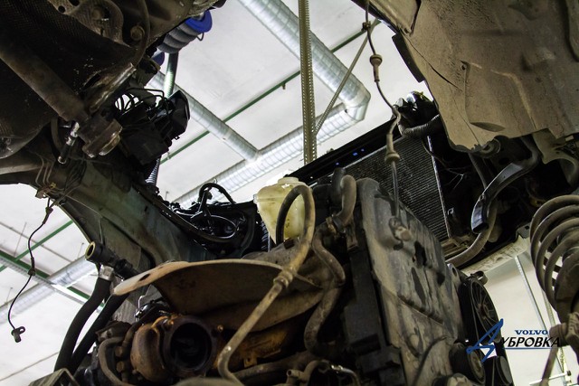

Далее переходим к демонтажу силового агрегата непосредственно с автомобиля Volvo XC70 . Есть несколько способов – все они отличаются количеством часов, затраченным механиком на демонтаж. Сегодня силовой агрегат, требующий замены демонтируется с коробкой передач и передней подвеской. При демонтаже отсоединяются все электрические разъемы, трубопроводы и другие элементы.

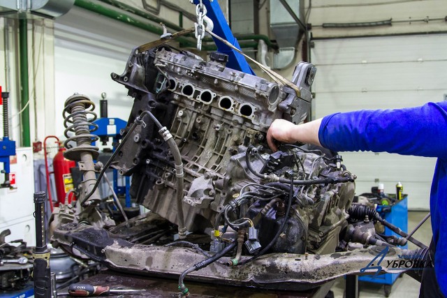

Обязательно замените «задний» сальник коленчатого вала двигателя. Стоимость сальника ничтожна по сравнению со стоимостью работ по снятию АКПП через несколько месяцев с автомобиля после эксплуатации.

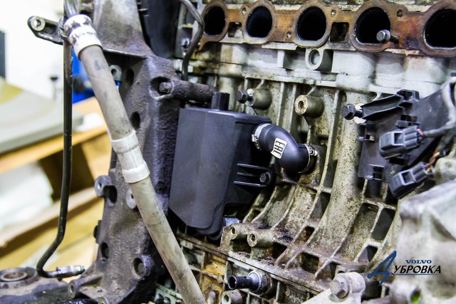

Так же замените маслоотделитель картерных газов – на снятом двигателе без навесного оборудования это не будет затратным.

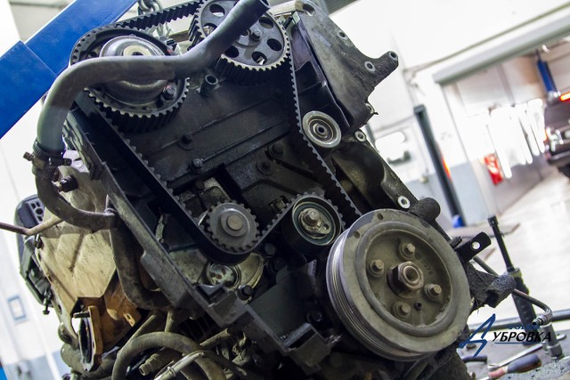

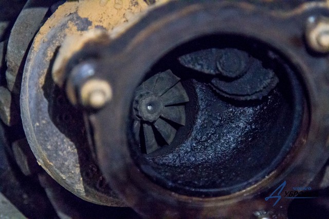

Позаботьтесь о необходимых прокладках и уплотнительных кольцах турбины. Замените ремень ГРМ вместе с роликами. Таким образом, установленный б/у двигатель будет полностью обслужен и в дальнейшем у Вас не будут возникать дополнительные расходы на его содержание.

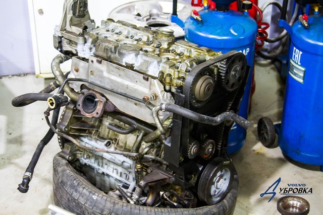

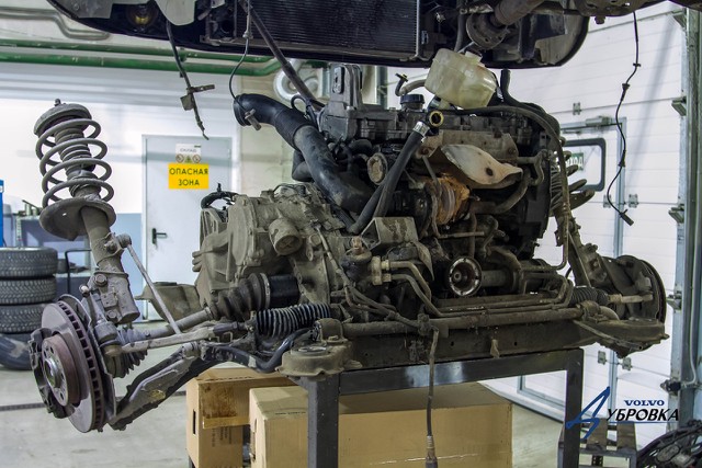

Перестановка навесного оборудования в нашем случае происходит на специальном моторном столе. Далее двигатель с подрамником подвески будет установлен на автомобиль.
