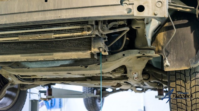

Начало весны это время когда стоит позаботиться об автомобиле. Уже можно смело проводить смену шин по сезону. Но так же и позаботиться о состоянии системы охлаждения и кондиционирования. Не секрет, что на Вольво установлена мощная система охлаждения радиаторов, которая отлично выполняет свои функции. Но какова бы не была высокая мощность вентилятора или вентиляторов, если соты радиатора загрязнены, если уровень охлаждающей жидкости низкий - возникает высокая вероятность перегрева двигателя.

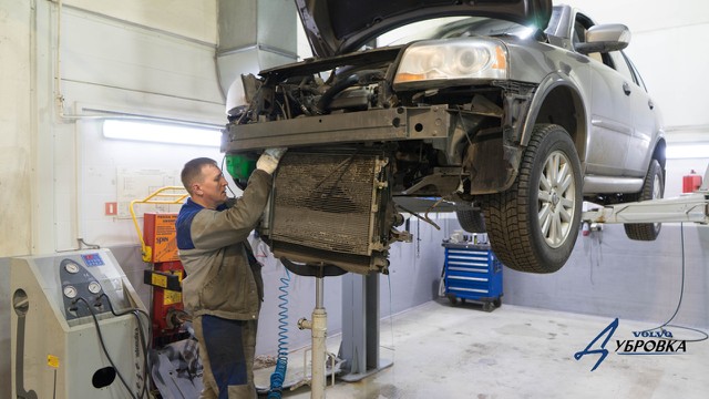

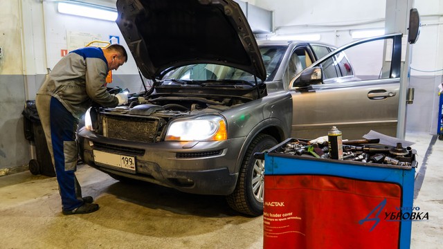

Поэтому возьмите за правило с наступлением весны приехать на СТО и выполнить проверку состояния системы охлаждения и кондиционирования. При необходимости выполните мойку. Со временем при эксплуатации автомобиля многие его узлы и детали подлежат естественному износу. Многие детали можно отнести к расходным материалам - это технические жидкости, масла, фильтра, а так же и другие узлы и агрегаты, которые обладают гораздо большим ресурсом. Это, например двигатель и его компоненты, коробка передач

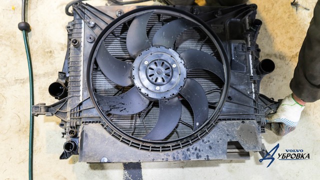

Система охлаждения и кондиционирования. Это важные и ответственные узлы. При эксплуатации из-за воздействия коррозии, а так же попадания посторонних предметов или по причине естественного износа деталь требует замены. В московском регионе средний срок службы радиатора оставляет 3-4 года. Еще раз повторимся, что это средний срок службы, который зависит от множества факторов.

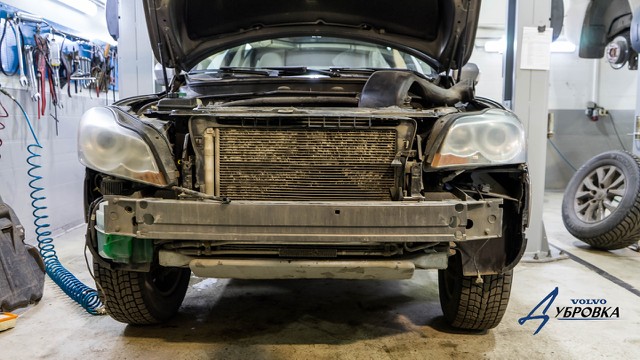

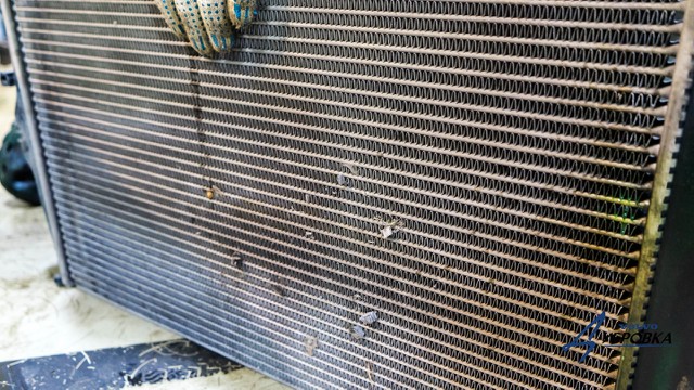

В первую очередь при эксплуатации страдает радиатор кондиционера. Именно на нем скапливается грязь. Именно в него попадают гравий и мелкие камни. Поэтому нередко владельцы Volvo устанавливают сетку в передний бампер. И действительно сетка защищает - это проверено многолетним опытом. Но большая часть грязи скапливается именно в пространстве между радиаторами.

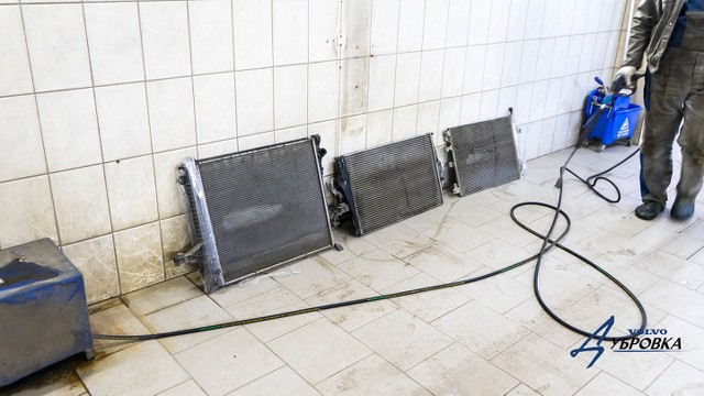

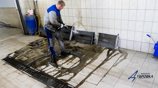

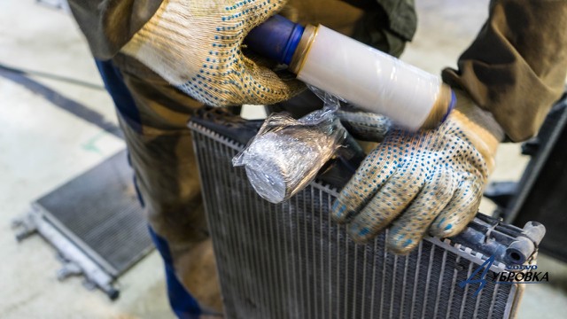

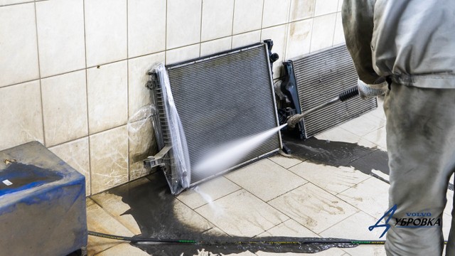

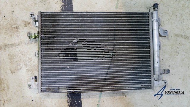

Перед мойкой радиаторы следует подготовить - закрываются все технологические отверстия Мойка происходит строго под определенным углом без применения авто химии. Конечно этот радиатор системы кондиционирования, в котором отсутствует часть сот желательно бы заменить, но все зависит от бюджета заказчика.
