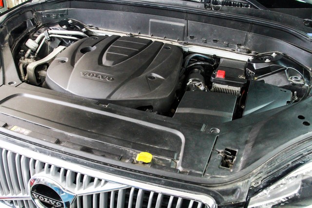

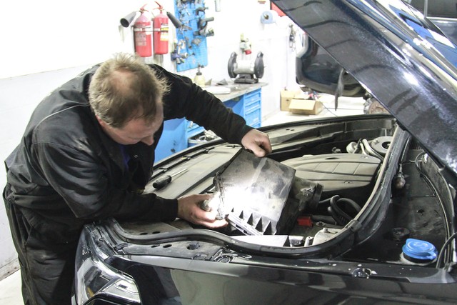

Для замены масла в АКПП необходимо частично разобрать систему впуска двигателя, а именно отсоединить корпус воздушного фильтра.

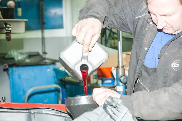

Именно там находится заливное отверстие автоматической коробке передач. Масло для автоматической трансмиссии используем только то, что рекомендовано заводом изготовителем то есть «оригинал». Масло может поставляться как в привычных 4 литровых канистрах, так и в железных бочках объемом 200 литров. Для замены в нашем случае необходимо 9 литров масла.

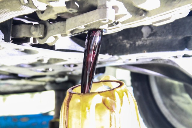

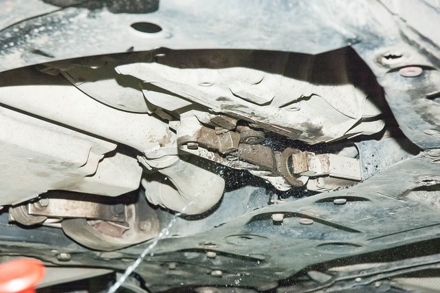

На представленной фотографии можно наблюдать состояние масла в АКПП – оно потемнело и частично потеряло свои свойства.

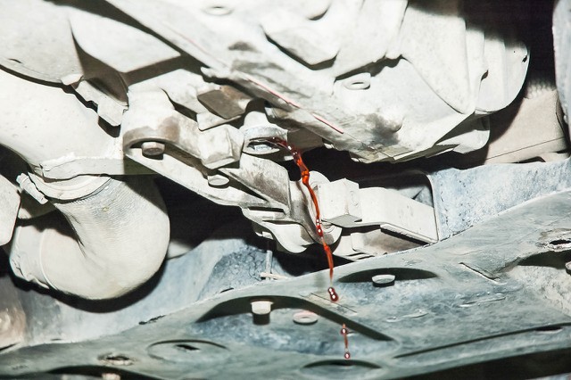

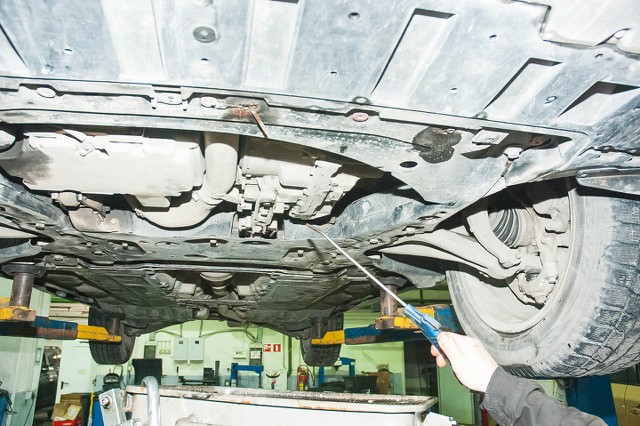

Слив масло, отработавшее свой ресурс, заливаем новое масло в АКПП . Затем через некоторое время запускаем двигатель. Через некоторое время вновь сливаем масло. И так несколько раз.
Выставлять уровень масла необходимо при определенном температурном режиме. Контроль температуры масла осуществляется с помощью диагностического оборудования. Если не следовать этому правилу – излишнее масло способно привести к нарушению алгоритма выбора передач, могут появится «пинки» и другие негативные последствия.

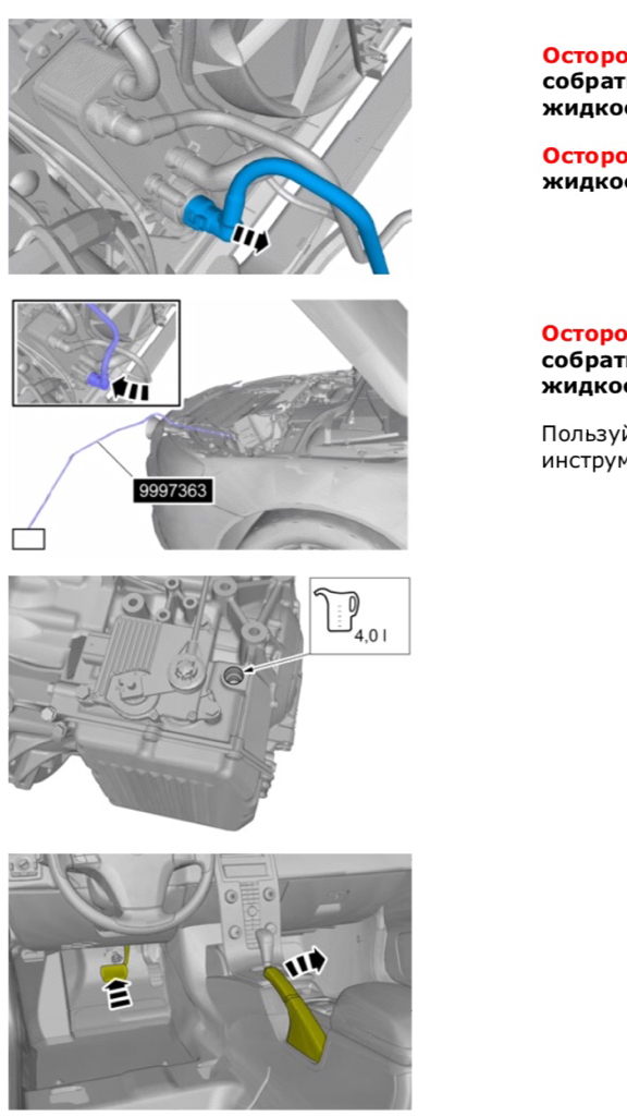

В виде есть описание подробное как его менять. Сливается с поддона, заливается свежее, отсоединят трубку вроде с выхода теплообменника, там быстросъём, надевают прозрачную и в банку. Заводят и втыкают все передачи по 2-3 сек. Пока в трубке не пойдут пузыри воздуха. Заливают новую порцию и повторяют пока непочвится чистое красное. Последний раз льют все, трубку в зад, греют до нужной температуры, ставят уровень и все, масло променяно.
Таким способом оно выдавливается со всех каналов гидроблока, гидротрансформатора и пр закоулков.
Так рекомендует вольво.
Не то же самое, можно посчитать сколько масла надо при частичной замене со смешиванием 50/50. Чего то много выходит, не помню но литров 30.

Ну если рассуждать логически, заливаем в коробку вместо слитого, новое масло. Трубка снимается с выхода теплообменника(сейчас глянул), заводим и насос беря свежее масло с поддона начинает его гнать по магистралям. Переключая передачи по очереди оно проходит по всем каналам, соленоидам и чего там ещё? :) гидроблока и уходит в теплообменник, оттуда уже в тазик. Если пошёл воздух значит масло в поддоне кончилось, льём свежее. Повторяем со всеми передачами пока не пойдёт чистое.
Но так же правильно? Масло чистое выдавит и заместит все старое. Я считаю что шведы все чётко описали как надо правильно и промоет и заменит. Объём те же 12 литров.
Вот нашёл про трубку.
Для серьезных организаций как то не солидно менять частично, надо купить просто трубку сиреневую на картинке выше, которая ставится вместо снятой, и все. Можно просто трубку подобрать прозрачную , там не сильно и давит масло

Сливаем масло, примерно 4 литра, льём новое, ставим трубку и заводим. Гончем передачи на холостых, пошли пропуски в трубке с маслом, воздух, глушим и льём следующие 4 литра. Повторяем, масло уже почти чистое. Стати трубку назад, льем последние 4 литра и греем коробку до 60 градусов, ставим уровень. Сливается грамм 300-400.

1. Volvo XC 90 new 2016 года выпуска. Технология замены масла отличается от технологии замены на предыдущих поколениях XC 90. Дело в том, что теплообменник установлен на самой автоматической коробке передач и отсутствуют масляные магистрали в виде шлангов. На предыдущем поколении XC 90 теплообменник установлен отдельно от АКПП, что позволяет произвести частичный демонтаж масляных магистралей для полной замены масла.
2. Согласно технологической документации завода изготовителя замена масла в АКПП предусмотрена способом, изложенным в информационной статье. Касательно количества замененного масла, то при такой технологии заменяется 80 % масла.
На фотографии при процессе выставлении уровня масла в АКПП можно увидеть абсолютно светлое масло, которое сливается с коробки передач.
