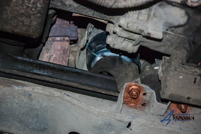

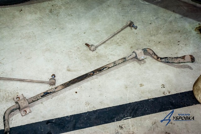

Диагностика ходовой части автомобиля выявила следующие неисправности: лопнула одна из подушек двигателя, у стабилизатора передней подвески оторвалось крепление втулки и он просто болтался. Эксплуатация автомобиля с такими неисправностями не только не комфортна, но и не безопасна!
Стабилизатор передней подвески Volvo XC 90 вышедший из строя. Обойма втулки просто отвалились и болтается

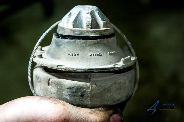

Замененная подушка двигателя.

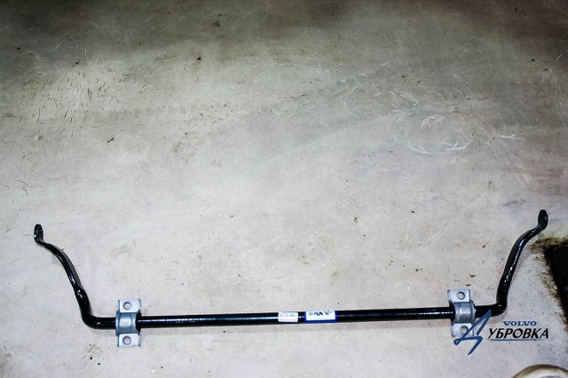

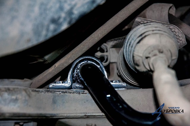

Новый узел. Поставляется только заводом изготовителем.
Главная задача хомутов – надежно закрепить стержень. При износе резиновых втулок или разрушении хомутов стабилизатор перестает выполнять свои функции должным образом. Управление автомобилем ухудшается. В передней подвески появляются посторонние стуки.
Процесс замены стабилизатора.
Втулки переднего стабилизатора не предусматривают замены, и узел меняется целиком. Несмотря на это решение, заложенное на этапе проектирование в начале 2000-х годов (у многих авто производителей втулки переднего стабилизатора подлежат замене) деталь обладает завидным ресурсом в 150 000- 200 000 км. Поставляется только в "оригинале".

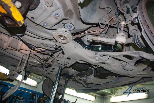

Новый стабилизатор установлен на подрамник передней подвески. Крупным планом показаны втулки стабилизатора.

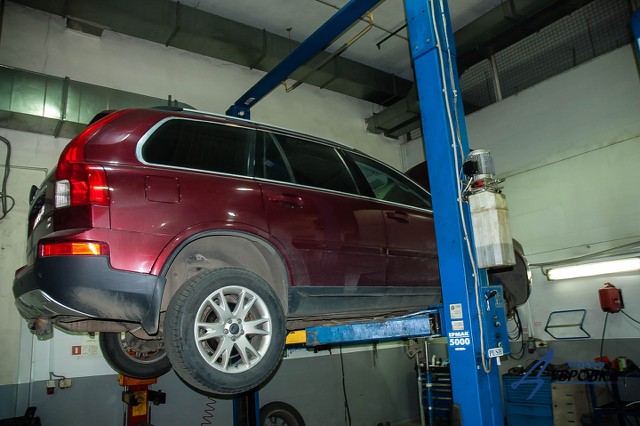

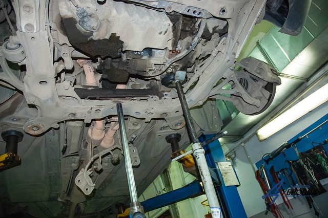

На фотографии показан процесс замены. Подрамник передней подвески необходимо открутить от кузова автомобиля
Стабилизатор передней подвески является нагруженным узлом и изготавливается из специальной стали.

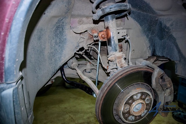

Для замены стабилизатора передней подвески демонтировать подрамник, отсоединить электрические разъемы датчиков кислорода и произвести замену узла.

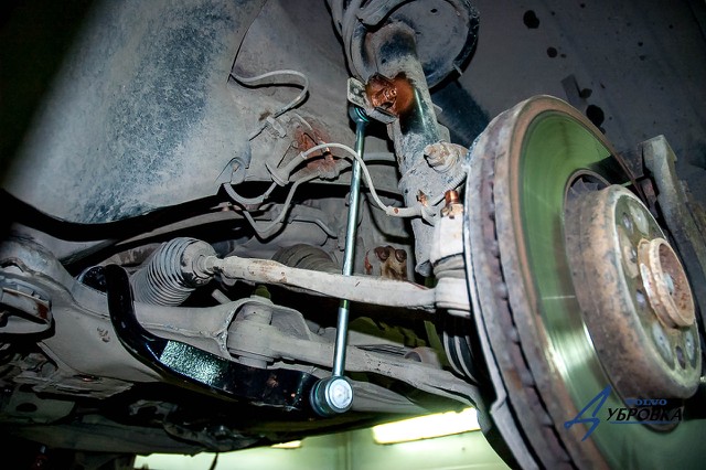

Новые стойки переднего стабилизатора
В нашем случае один из четырех болтов крепления подрамника за годы эксплуатации насколько прикипел, что мог быть демонтирован посредством режущего инструмента, поэтому пришлось очень сильно потрудиться и произвести замену переднего стабилизатора без полного демонтажа подрамника.

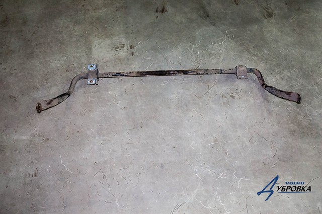

Замененные детали.
Дополнительно были так же заменены стойки стабилизатора. После проведения данных работ эксплуатация этого Volvo XC90 станет не только безопасной, но и комфортной.
