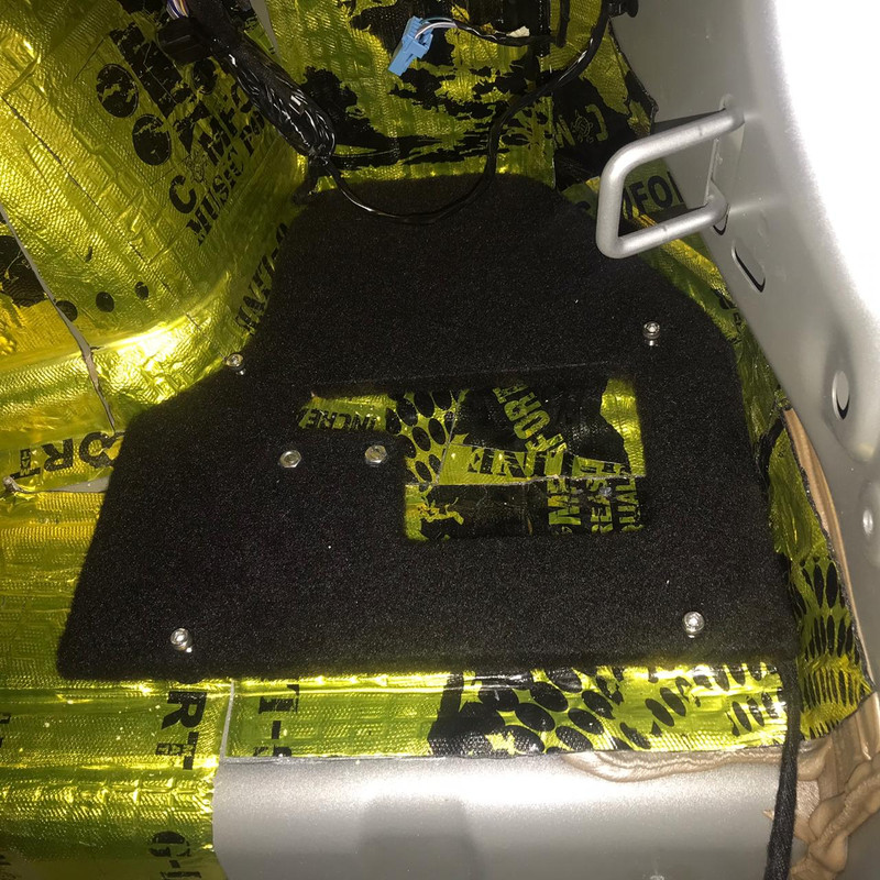

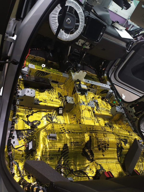

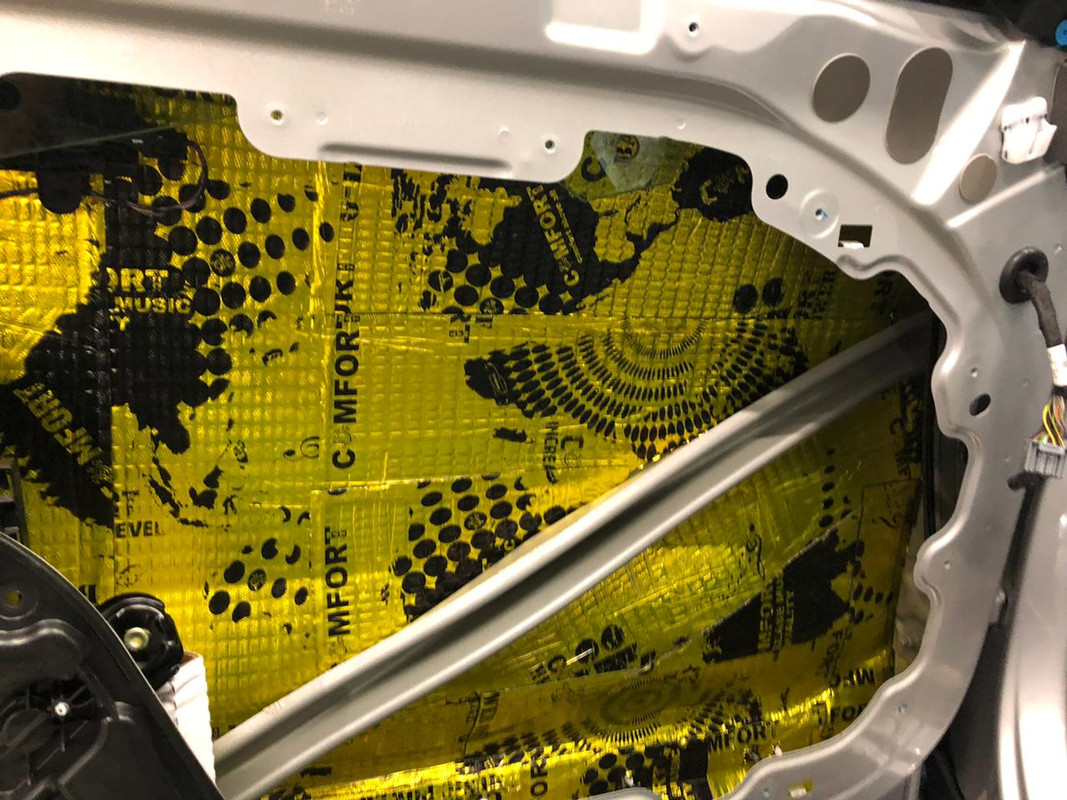

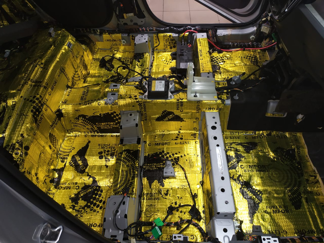

Практически каждый день из ворот нашей студии выезжает автомобиль этой марки с теми или иными установленными нами опциями.
На этот раз младшенький в семействе.

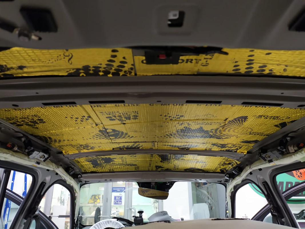

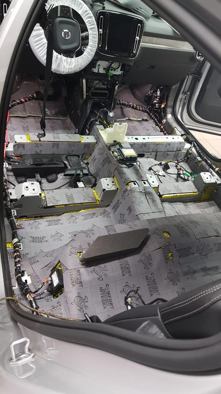

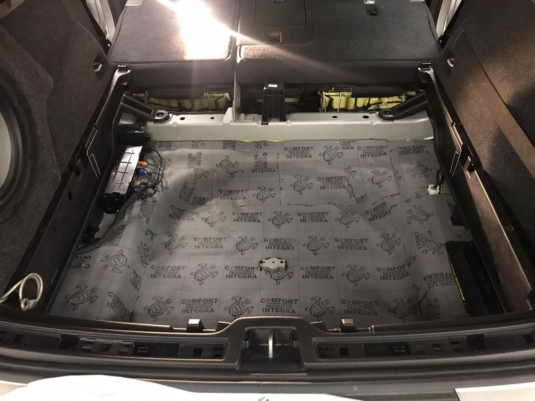

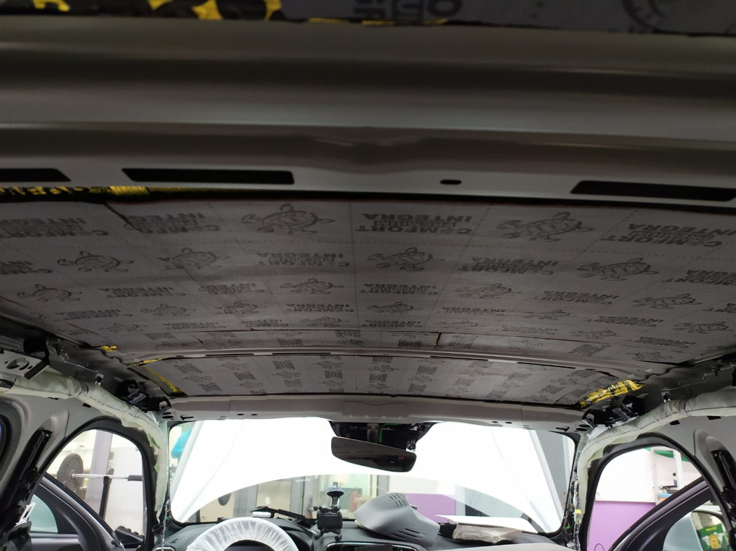

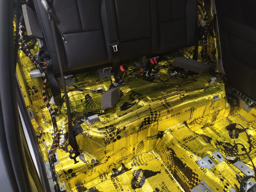

Полная шумка салона. Первый слой укатываем виброизоляцией G2. Вторым слоем кладем двухслойную мембрану INTEGRA PREMIUM. Материалы используем от ведущего поставщика COMFORTMAT.

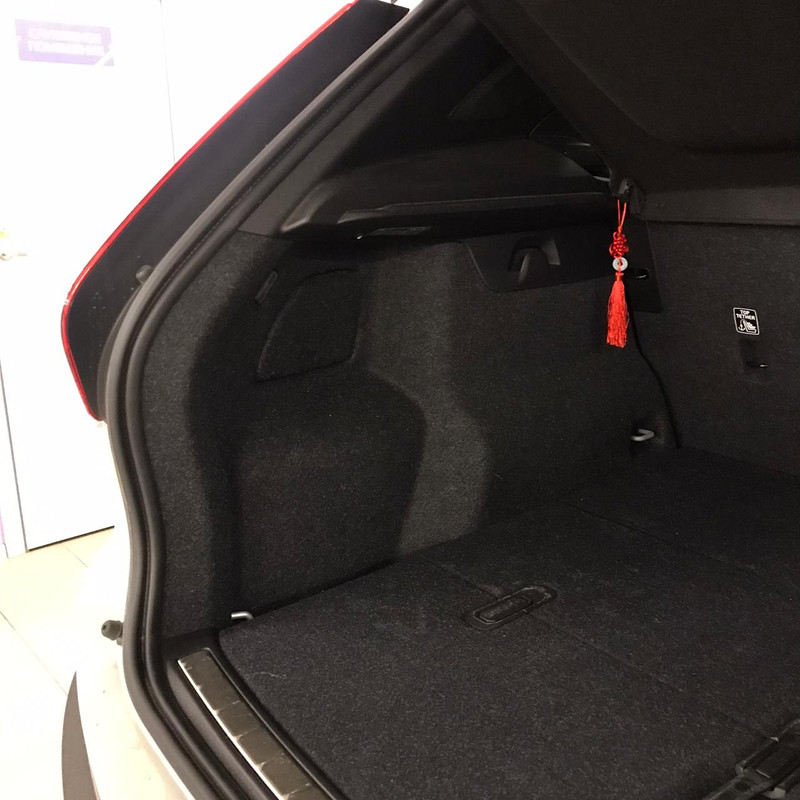

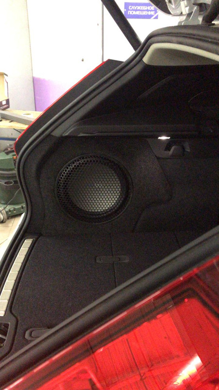

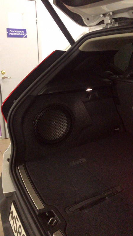

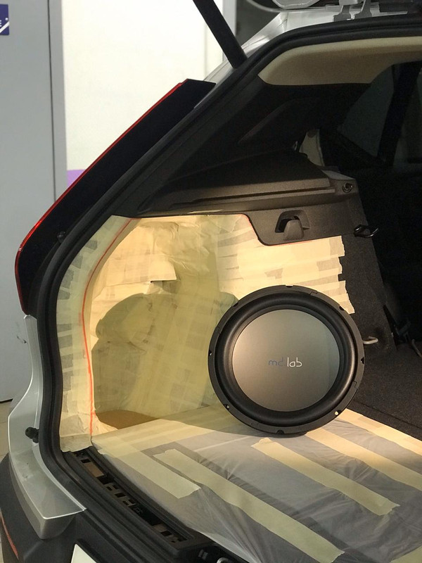

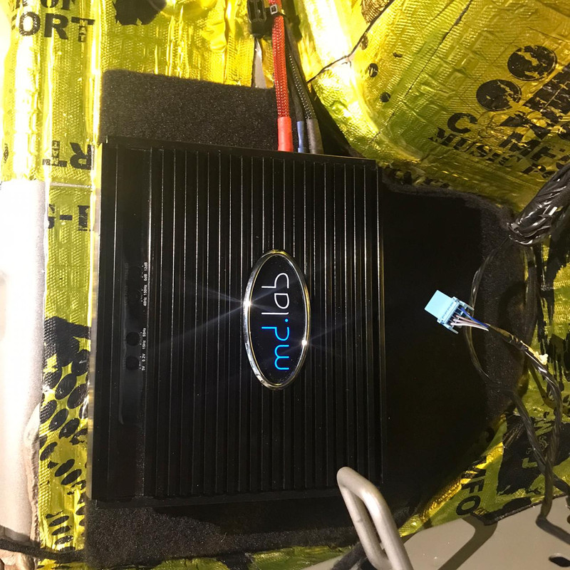

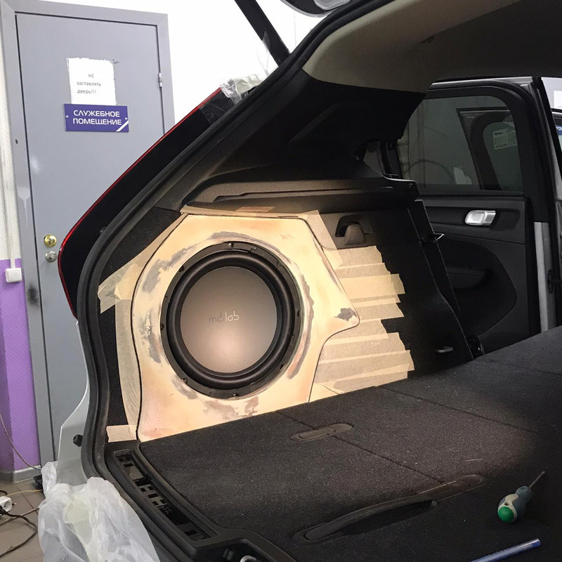

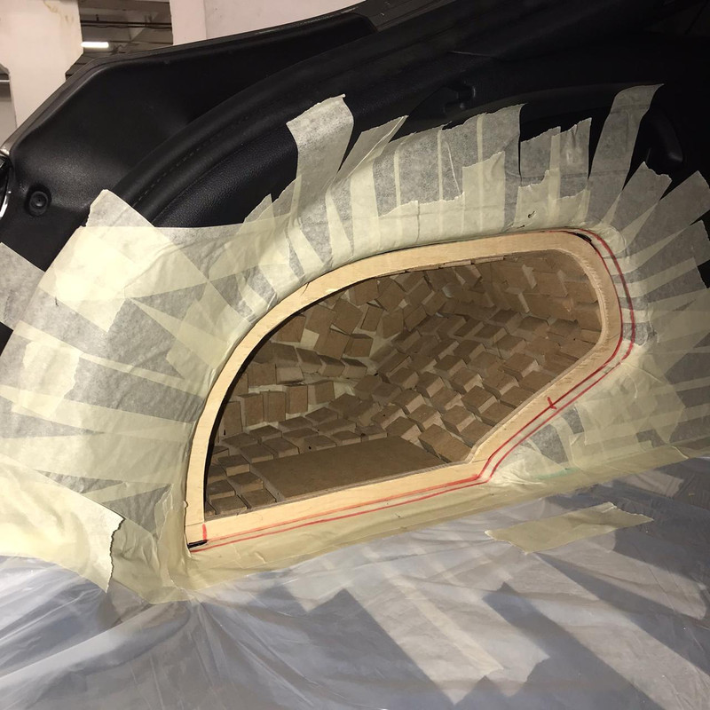

Далее, улучшаем низкочастотную составляющую в автомобиле. В багажнике в левую пустующую нишу "заливаем" анатомический корпус под сабовый динамик MD Lab 30 см. Усилитель-моноблок с выносным регулятором баса скрытно прячем в подполье багажника. Регулятор выносим в бардачок. В итоге, объем багажника не изменился, выглядит саб максимально эстетично, но теперь качественного баса в авто хоть отбавляй).

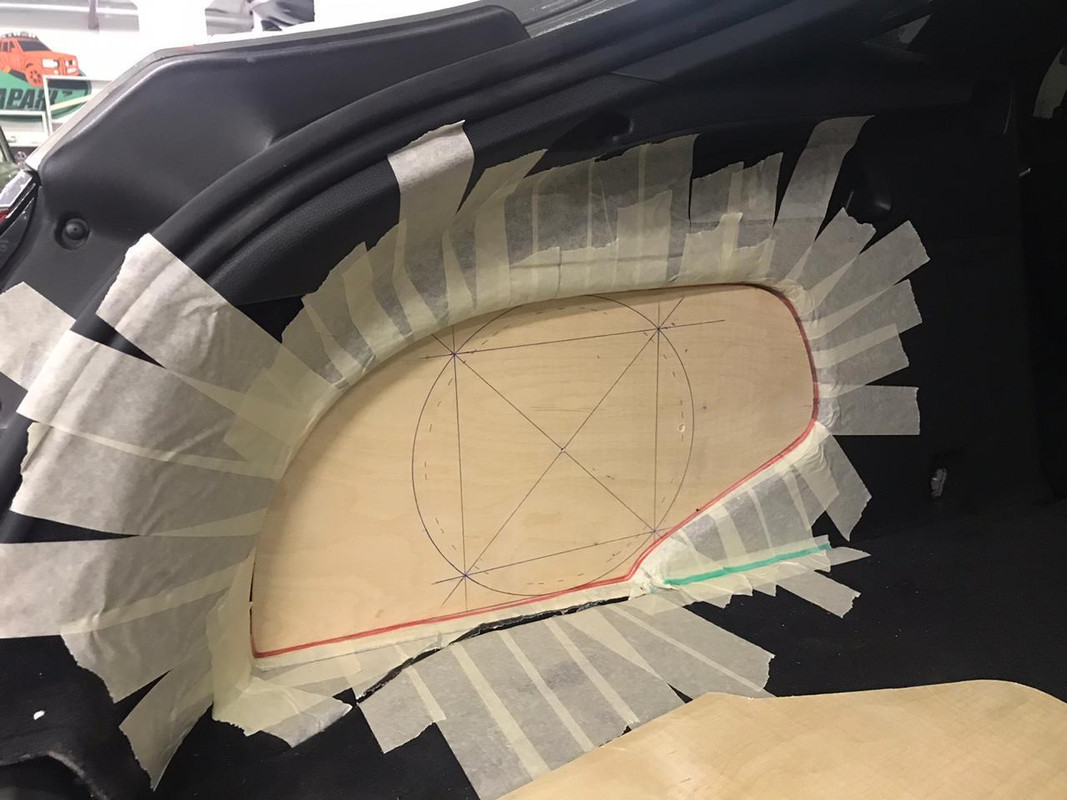

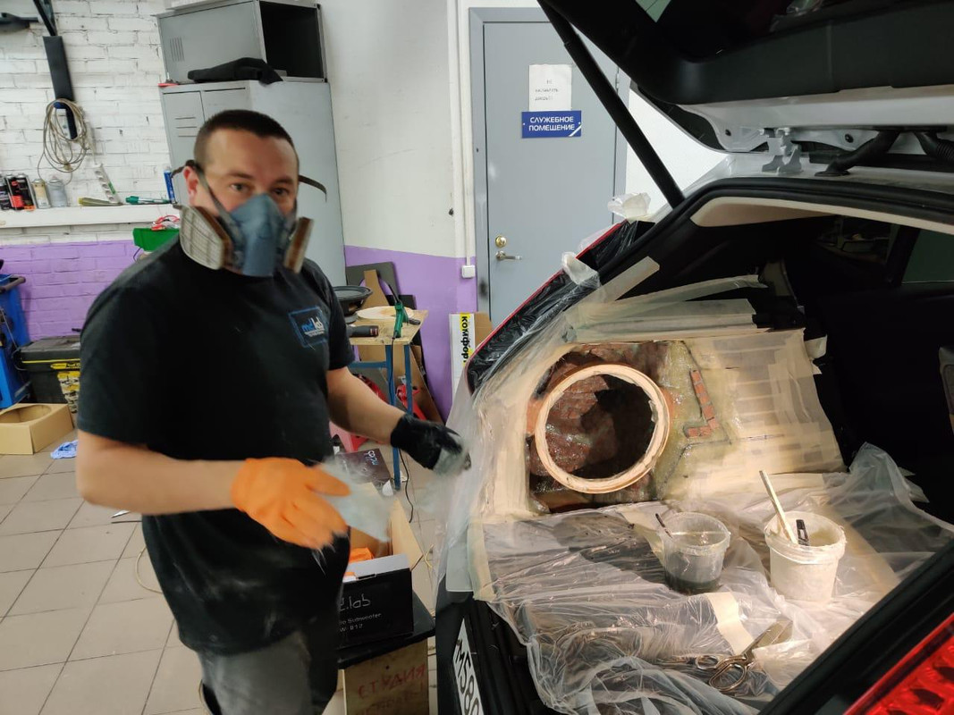

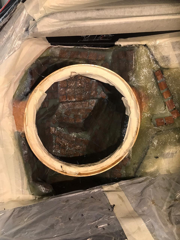

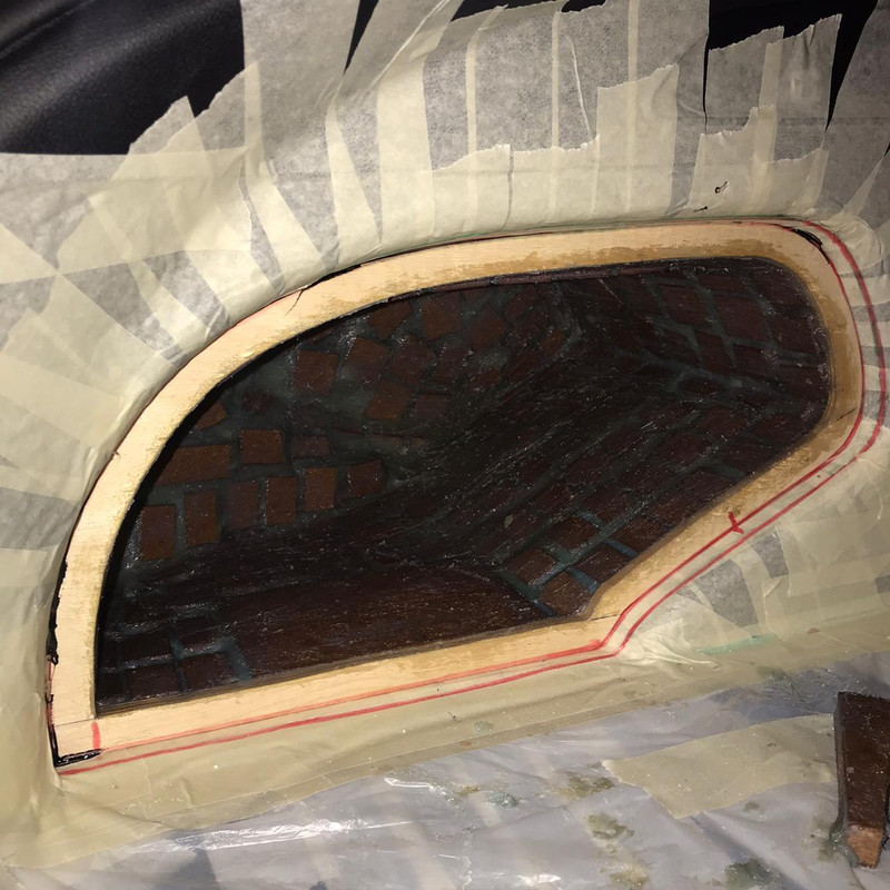

да, кстати, на соседних форумах спрашивают про сроки и состав корпуса саба
выложу рабочие фото
и прокомментирую
быстрые варианты это ткань со смолой
но такие сабы «звонкие» как пластик
если лишние пару дней есть, то надо делать как делает наш мастер!!
после первого слоя-контура ящика, он «набивает» саб деревом
долгая, кропотливая работа
но на выходе имеем ящик на 95% дерево!!!
так и получается настоящий hifi!

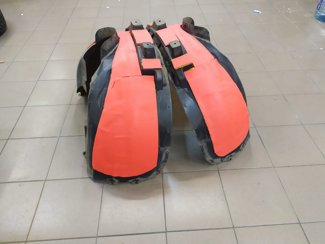

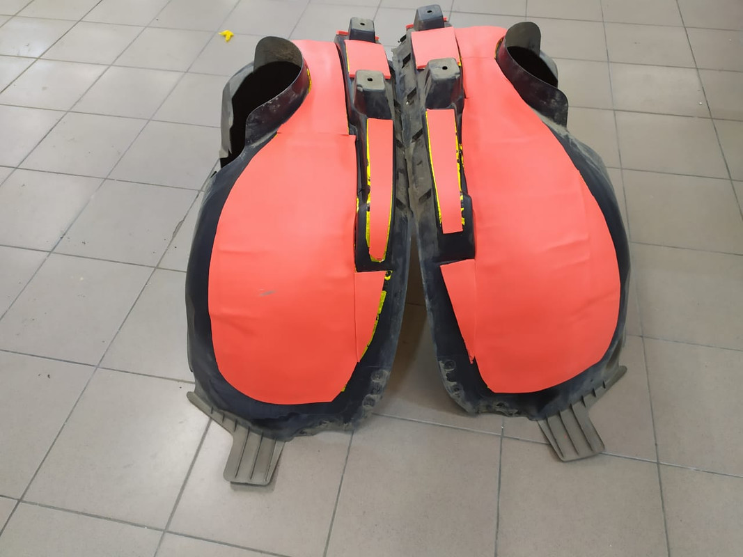

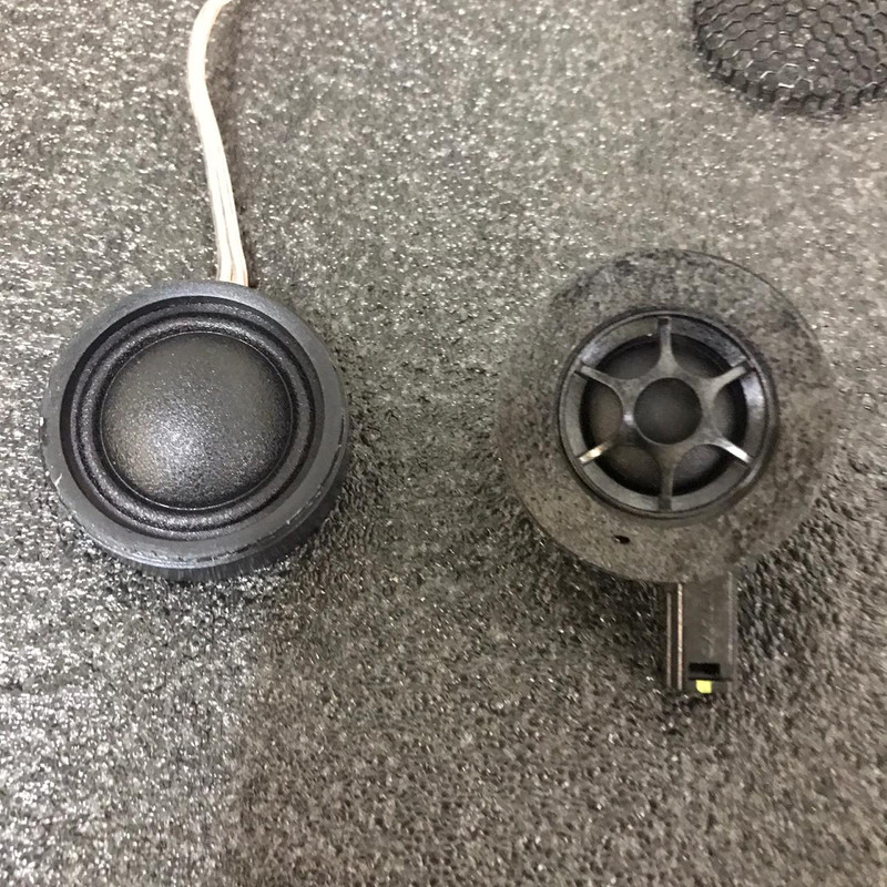

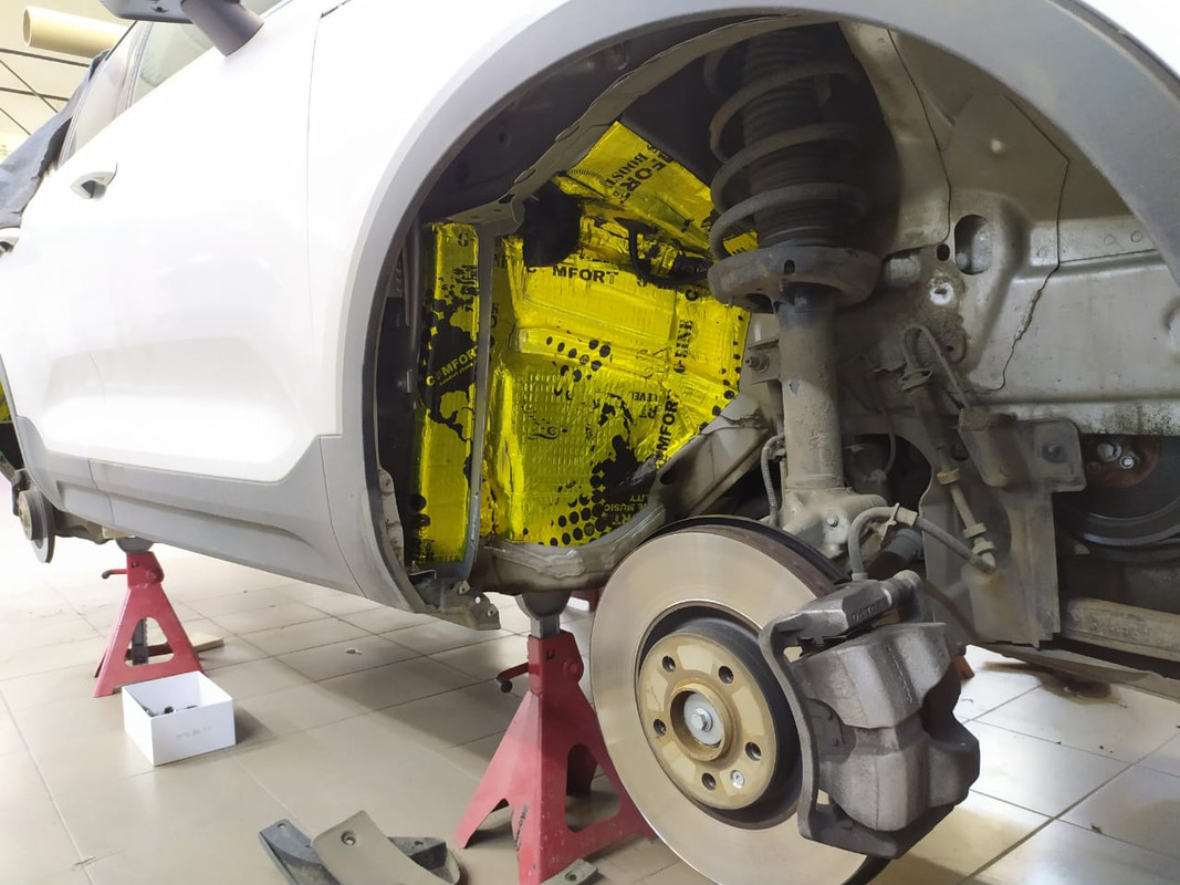

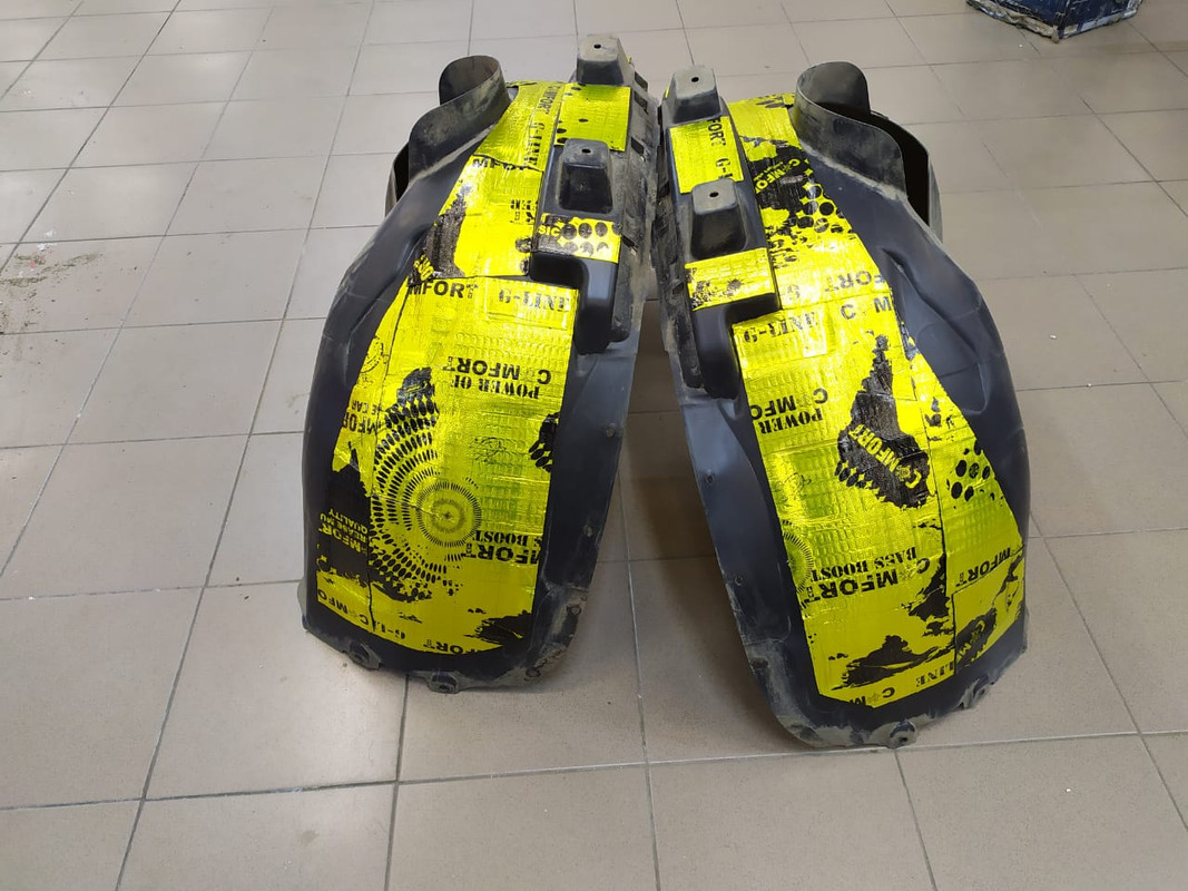

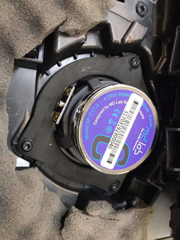

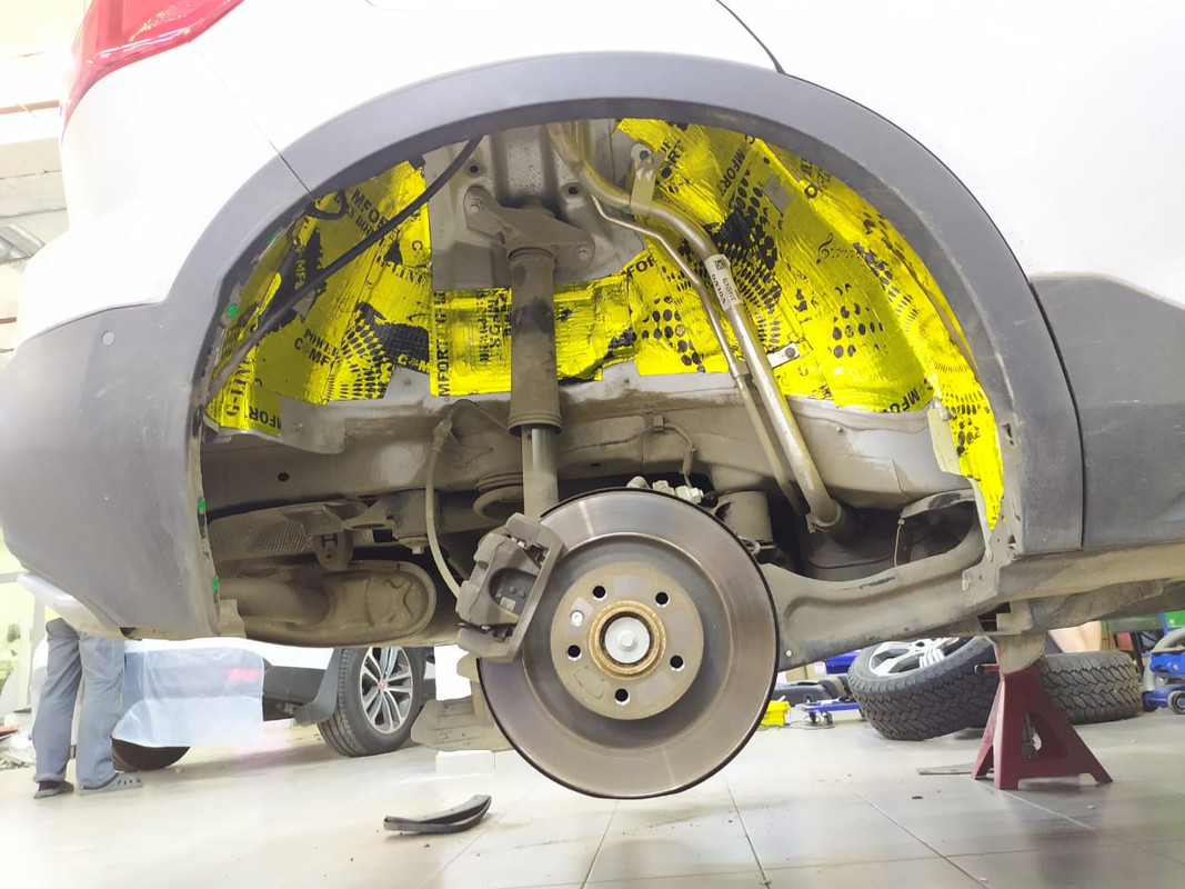

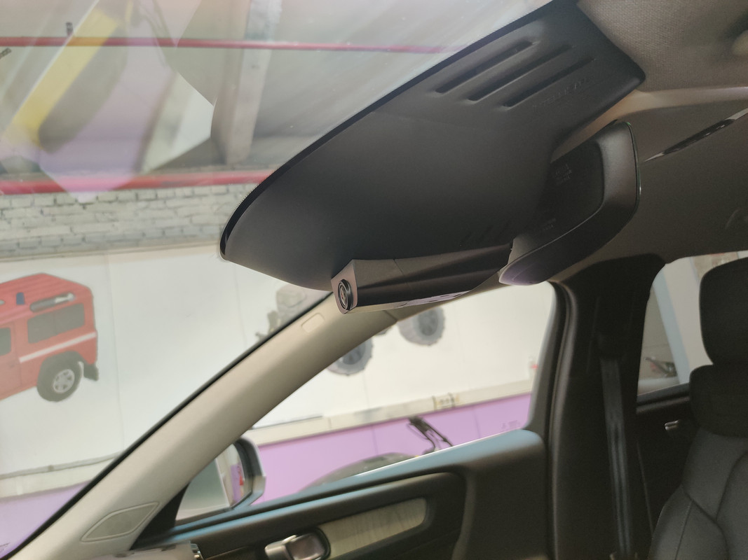

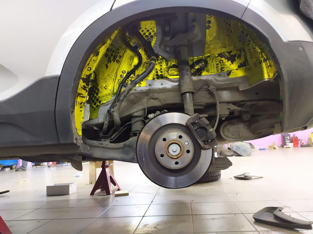

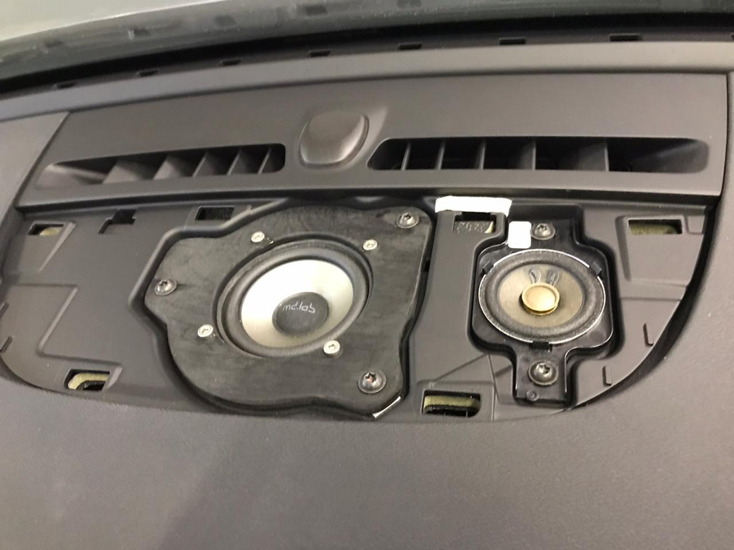

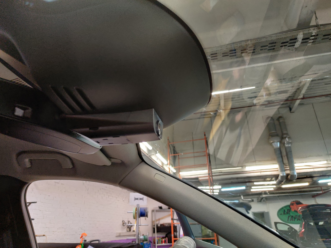

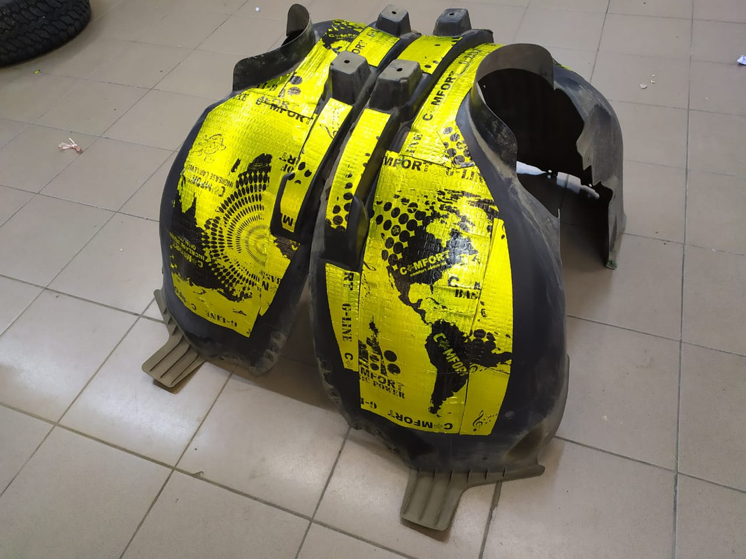

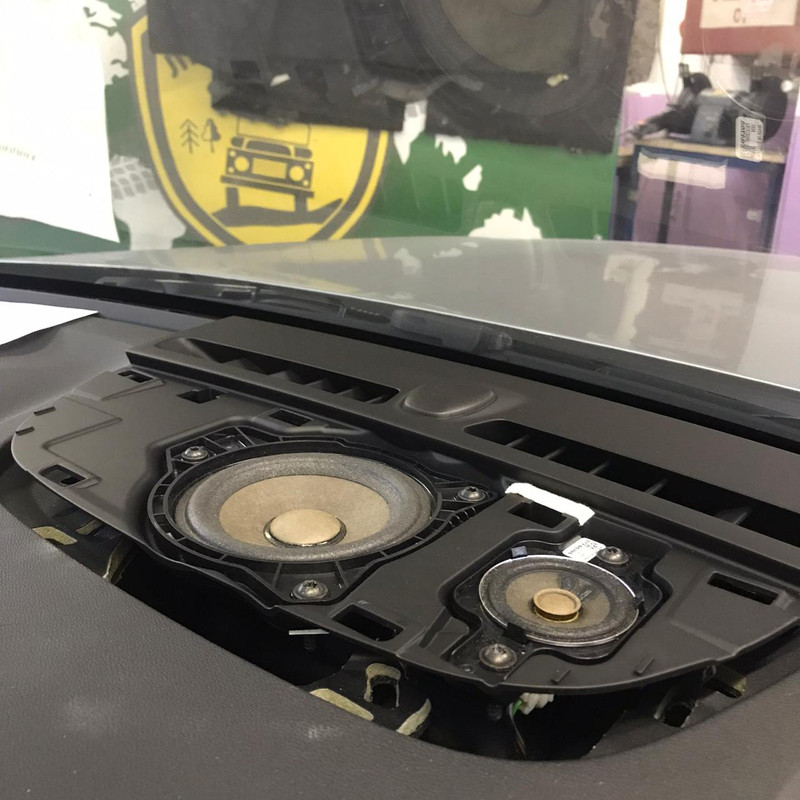

В этот приезд в автомобиле зашумили колесные арки с внешней стороны, установили видеорегистратор с GPS в оригинальном дизайне под штатную опцию (без проводов и липучек) и заменили всю штатную акустику на отменные динамики MDLAB.
Фото прилагаем.

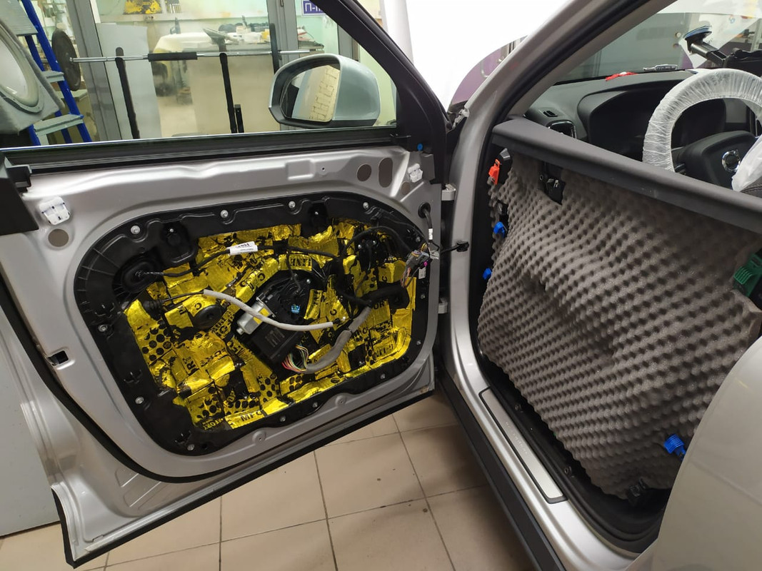

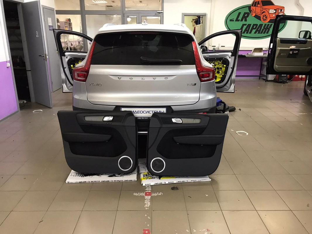

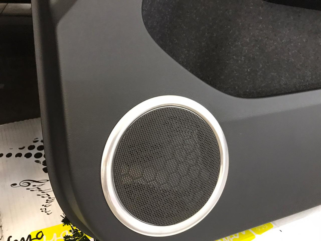

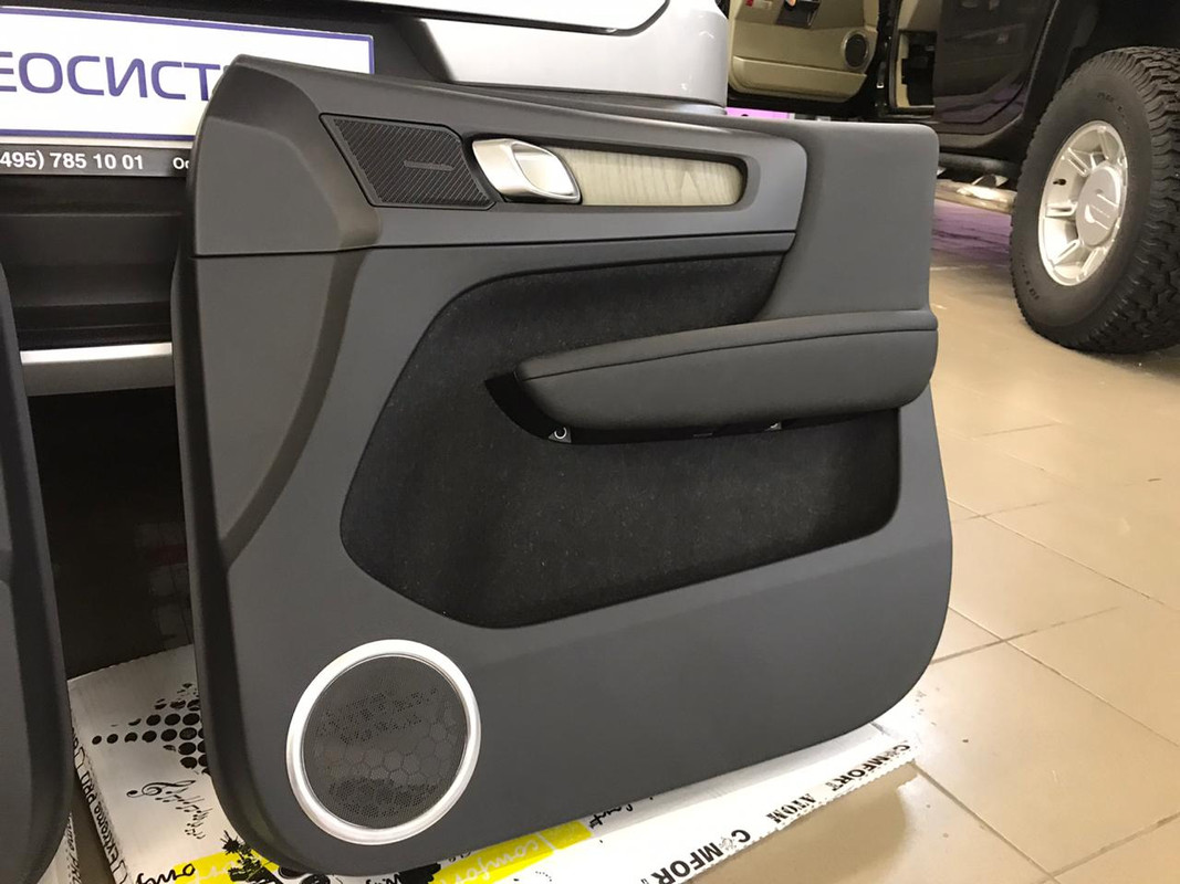

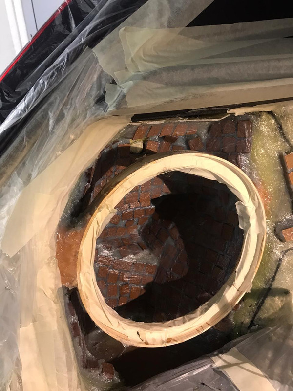

Выкладываем фото о максимально эстетичной установке динамиков нормального размера "16,5" см в передние двери VOLVO X40.
Отчеты об установке саба и замене штатной акустики на данном авто уже были в нашей ветке выше. В нынешний заезд клиент решился на этот шаг, максимально правильный с точки зрения звука в авто.
А как Вам такое решение?
Добрый день.
Какая получается прибавка в массе (ориентировочно) после подобных манипуляций?
Добрый день.
При полной шумке с внешней на арках 70-75 кг
Но это равномернораспредеденный вес
Так что ничего страшного нет
А как выглядит внутри карманов?
Вот так
Делали фальшанельки Из стекловолокна и обтягивали Кожей
А можно и ворсом
