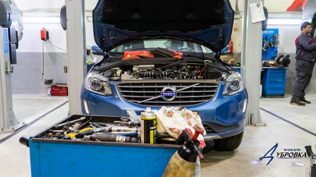

Приветствуем Вас дорогие читатели нашего блока и поклонники марки Вольво. Пролетело лето, наступил сентябрь. В самом начале осени нас посетил Volvo XC60 2016 года выпуска. Вольво XC60 был весьма популярным автомобилем и занимал лидирующие списки продаж. Этот автомобиль можно назвать «последним из магикян» - окончание производства этой модели как раз приходится на 2016 год.
Вольво XC 60 выпускался как с бензиновыми, так и дизельными силовыми агрегатами. Наш гость с дизельным двигателем. При качественном техническом обслуживании и бережной эксплуатации этот автомобиль будет радовать Вас долгие годы. Несмотря на всю надежность возрастные болезни, конечно же случаются - куда же без них.

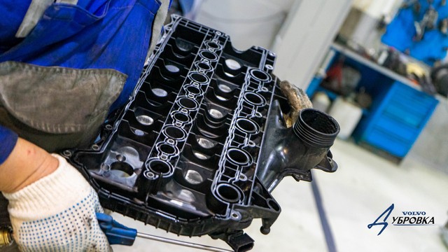

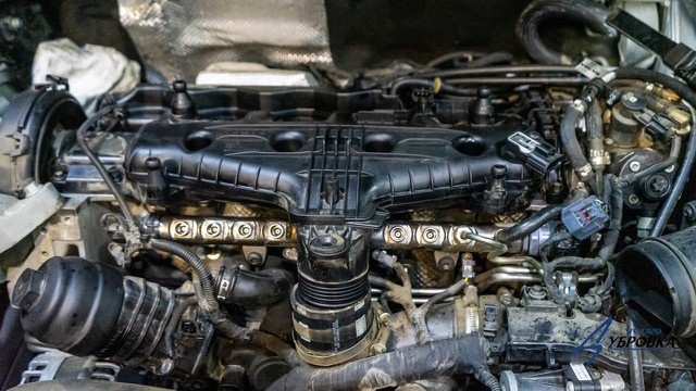

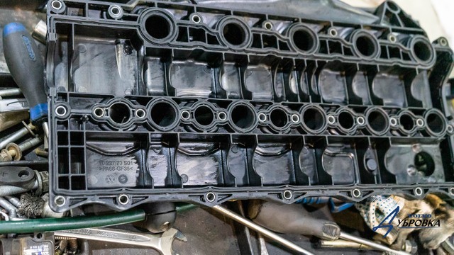

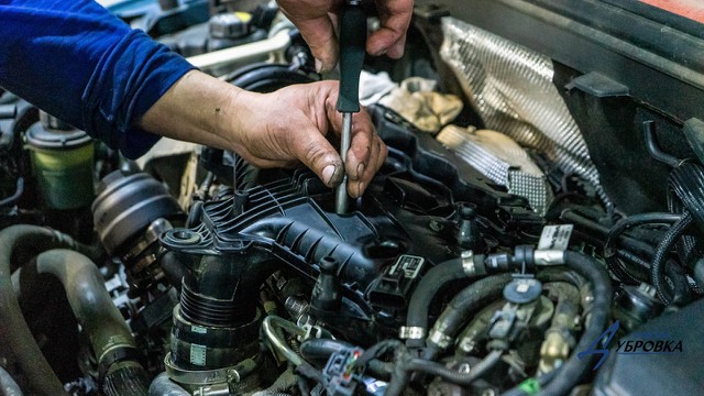

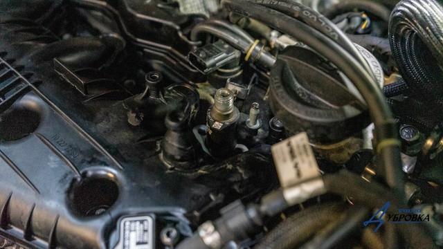

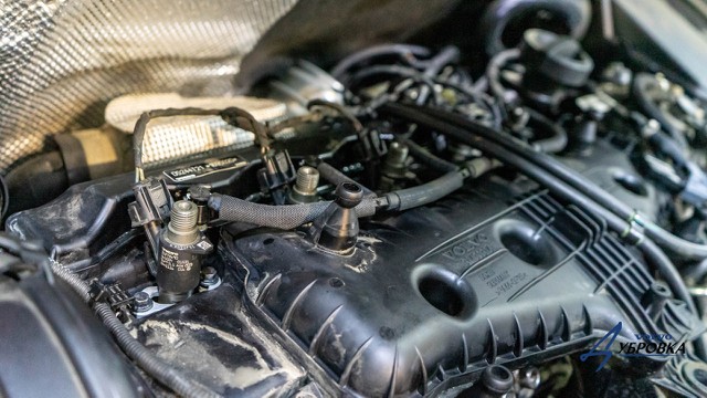

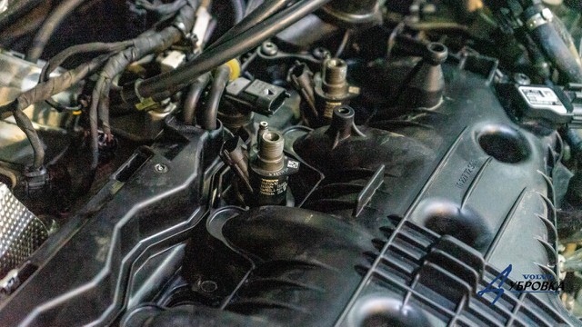

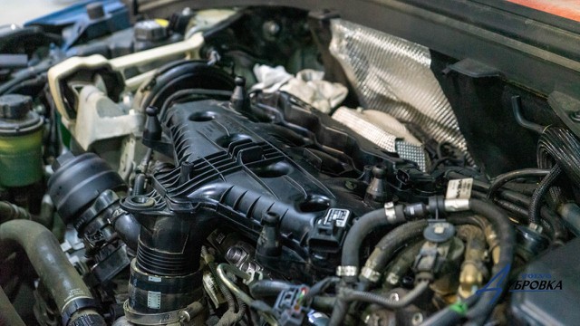

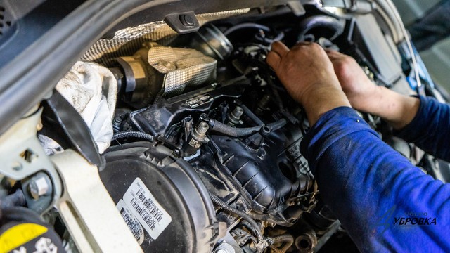

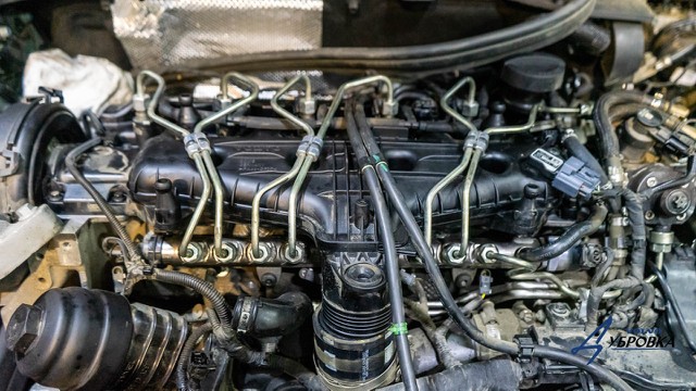

В данном случае начали пропускать масло прокладка клапанной крышки и прокладка ТНВД. Для замены прокладки клапанной крышки необходимо выполнить большое количество работ - разобрать систему впуска, демонтировать топливные форсунки.

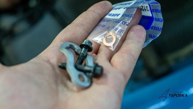

Обязательным условием при таких работах - замена уплотнительных колец топливных форсунок. Так же подлежат замене и болты с прижимными скобами. Поэтому если Вам необходимо заменить прокладку клапанной крышки - помните об этом и приобретите запасные части заблаговременно.

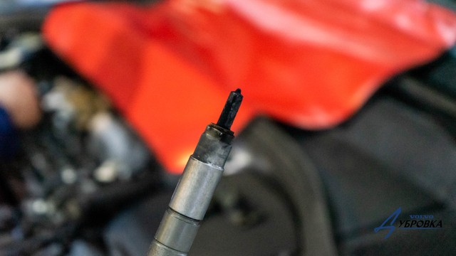

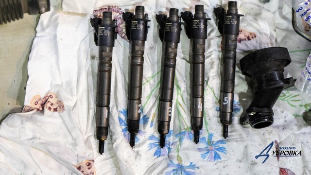

Внимательный читатель на предыдущих фотографиях заметит, что демонтированные топливные форсунки с двигателя подписаны согласно установленному цилиндру. Дело в том, что топливные форсунки на заводе изготовителе «прописываются» в блок управления двигателем. Если нарушить сборку и случайно «перепутать форсунку» двигатель может начать работать нестабильно, троить. В таком случае уже потребуется «программное вмешательство» и адаптация установленных форсунок.

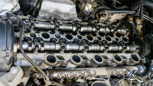

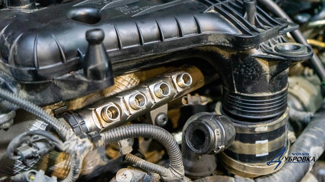

Так же необходимо подготовить клапанную крышку и плоскость ГБЦ перед установкой новой прокладки - детали отмываются от остатков масла и обезжириваются. Выполняем сборку в обратном порядке, обязательно соблюдаем моменты затяжки резьбовых соединений. После того как работы по замене прокладки клапанной крышки были завершены переходим к тнвд.

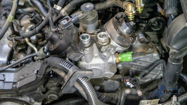

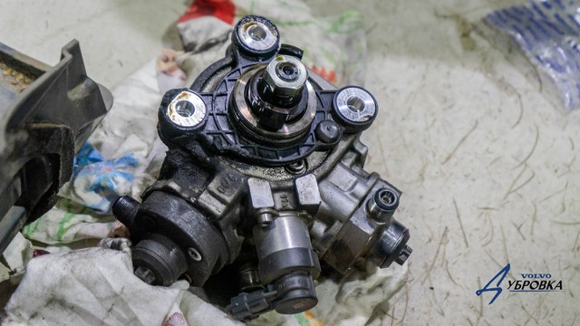

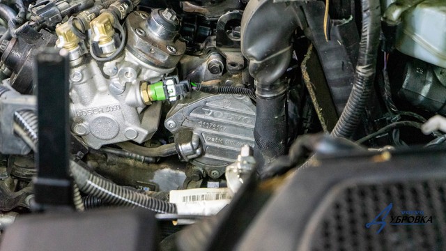

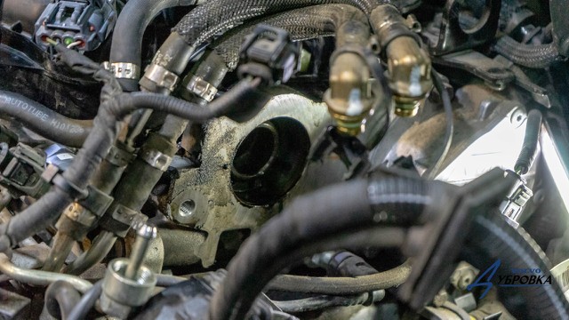

Для замены прокладки насоса топливного давления потребуется демонтировать насос. Данная деталь изготовлена с высокой точностью, дорогостоящая и требует бережного обращения. Поэтому снимаем и убираем в сторону.
Сопрягающиеся плоскости необходимо подготовить - все отмыть от остатков масла и обезжирить. Устанавливаем прокладку топливного насоса. Затем выполняем сборку в обратном порядке - после завершения всех работ убеждаемся в герметичности топливных магистралей..
