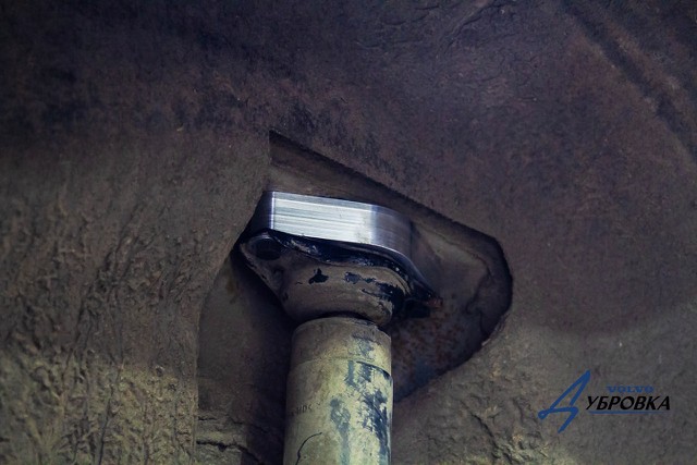

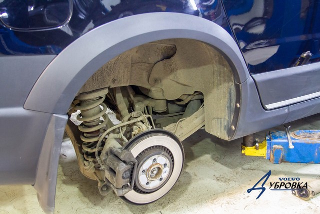

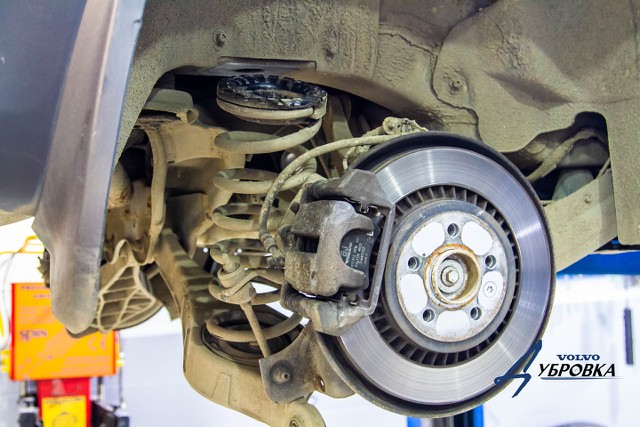

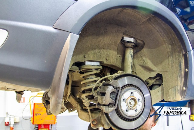

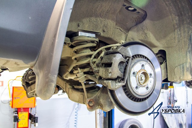

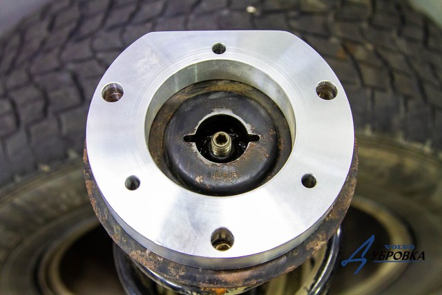

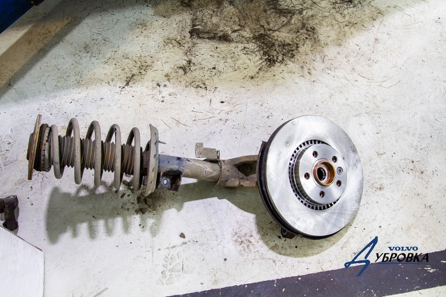

Этот Volvo XC70 полностью устраивает владельца, но при поездках за город, особенно когда автомобиль загружен он периодически задевает дорожные неровности. Устав от «чирканий» владелец решил увеличить дорожный просвет при помощи специальных «проставок».
Конечно, существуют модификации Volvo XC70 с увеличенным дорожным просветом. Это автомобили полиции. Автомобили для специальных служб по своей конструкции отличаются от серийных версий. Завод изготовитель дорабатывает мощностные характеристики двигателя, тормозную систему и подвеску.
«Полицейская подвеска» для Volvo XC70 отличается по своей конструкции от серийной. Она более жесткая – это необходимо для улучшения управляемости автомобиля, а так же снижения кренов кузова. Помимо этого увеличивается клиренс автомобиля. При этом управляемость автомобиля не нарушается.
Поэтому владелец принял решение не «ухудшать» комфорт автомобиля, а ограничился установкой специальных проставок, которые увеличили дорожный просвет до значения 235 мм.
Было 210 стало 235,Так в чем Сила Брат?

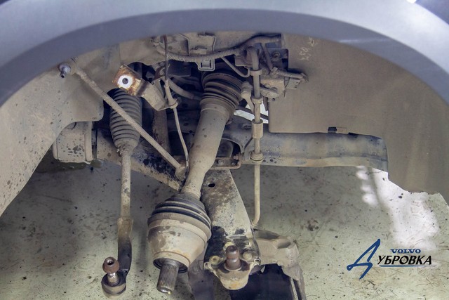

А если завысить автомобиль, как себя Сайлент блоки чуйствовать будут? Они у Р3 фиксированные, перепресовывать?

Ребят, я почитал данное предложение и вспомнил:стена:, что я точь-в точь такую фигню делал ещё в 90-е годы на Пассате, пригнаном из Германии и, соответственно,очень низком, хотелось его повыше сделать для наших дорог.Всё было хорошо, но... сразу начали быть расходниками ШРУСы и сайлены передней подвески, а потом сразу почему-то потекли задние амортизаторы. Вото так ...
Это и понятно - изменилась геометрия подвески, а эти элементы не расчитаны на новые углы

В самих проставках ничего плохого нет. На v40cc вольвохот поставили мне, я очень доволен. +25мм для 40ки в самый раз и не лишние в городе. Для хс70 тоже могут сгодится. Но от полицейского комплекта эта машина станет еще дальше, чем сток.
