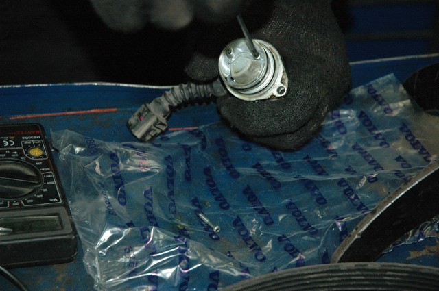

В конструкцию полного привода Volvo входит насос муфты Haldex. С большим пробегом и возрастом детали насоса подлежат естественному износу.

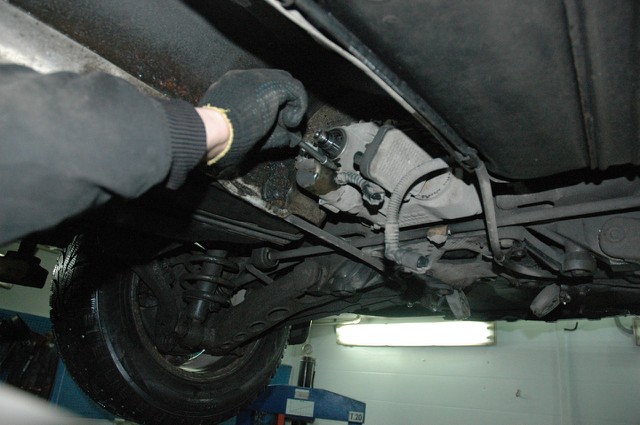

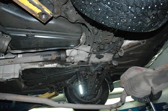

Для диагностики и последующего ремонта узла снимаем с резиновых креплений заднюю часть выхлопной системы.
Демонтируем карданный вал и фланец

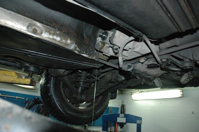

Откручиваем удерживающие винты крепления насоса

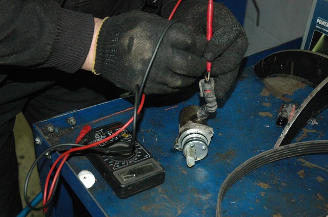

Используя тестер, проводим первичную диагностику

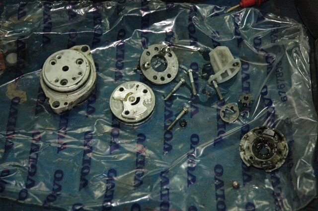

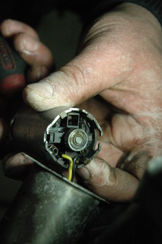

Разбираем узел.

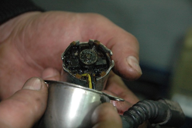

Износ щеточного узла, окислы и грязь.

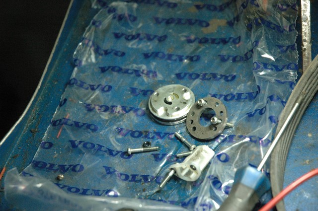

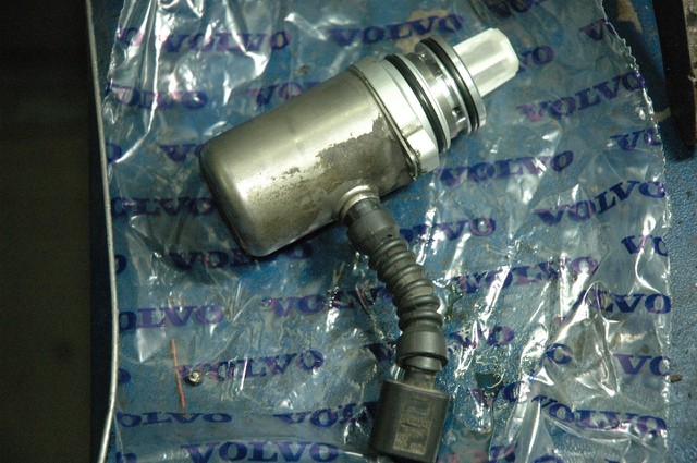

Разобранные детали насоса
Выполняем замену щеточного узла. Компания производитель считает это узел неремонтопригодным. В некоторых случаях можно осуществить восстановительный ремонт. Все зависит от конструкции насоса установленного на автомобиле.
Процесс сборки. Деталей все меньше.
Изделие готово для установки на автомобиль.
