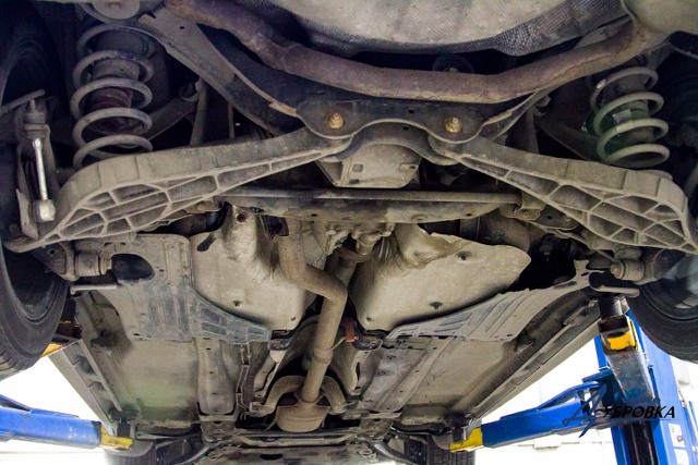

<i>Для замены насоса демонтируем выхлопную систему, карданный вал и снимаем топливный бак. </i>

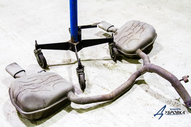

<i>Выхлопная система демонтирована</i>

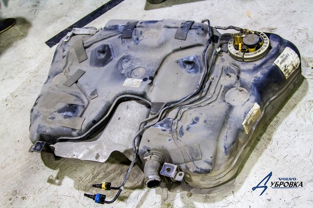

<i>Топливный бак Volvo XC70 </i>
Ha Volvo XС70 фильтр тонкой очистки топлива подлежит замене каждые 20 000 км пробега. Фильтр грубой очистки топлива установлен в топливном баке. Для его замены топливный бак демонтируется.

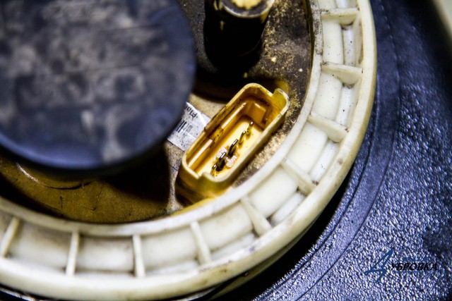

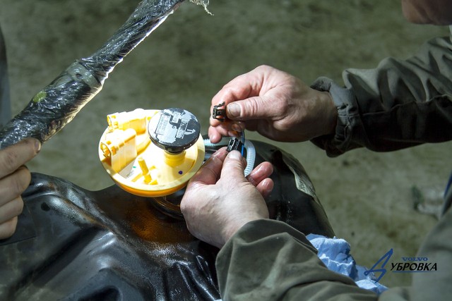

<i>Электронный разъем насоса вышедшего из строя</i>.

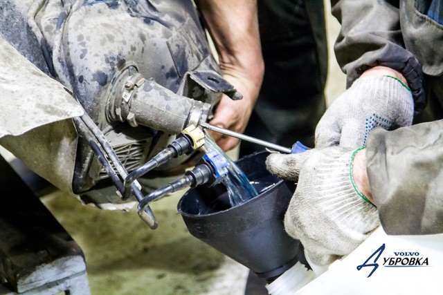

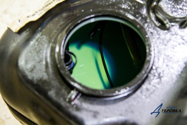

<i>В целях безопасности топливо сливается из бака</i>

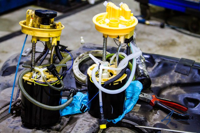

<i>Топливный насос демонтирован. </i>
<i>Насос вышедший из строя и новый насос. Выбор сделан в пользу оригинальной продукции</i>
