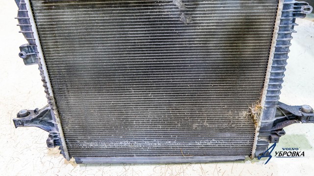

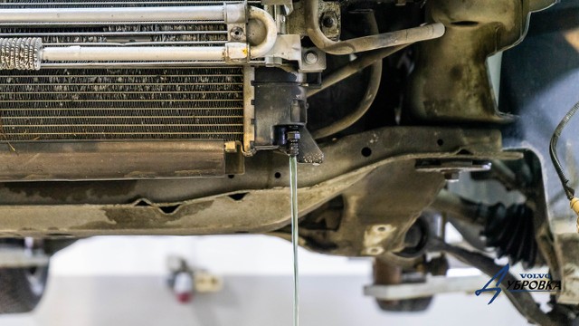

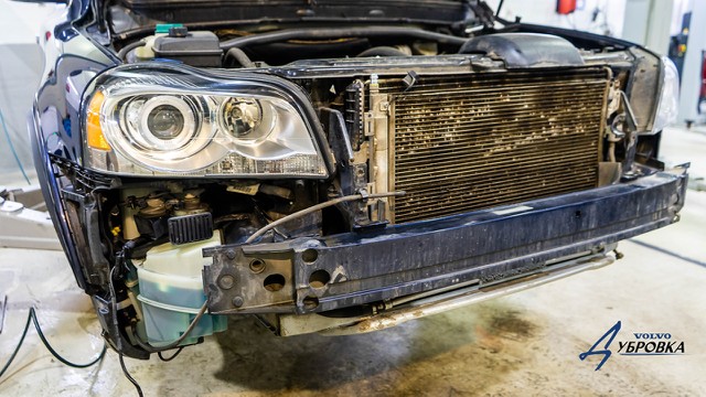

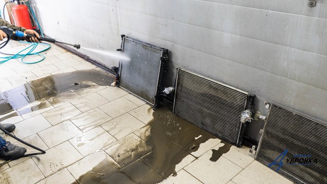

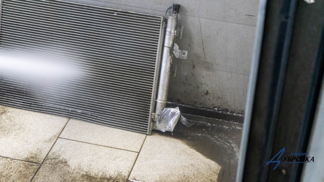

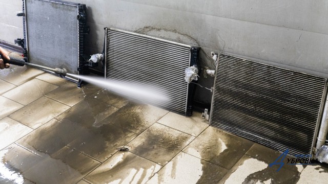

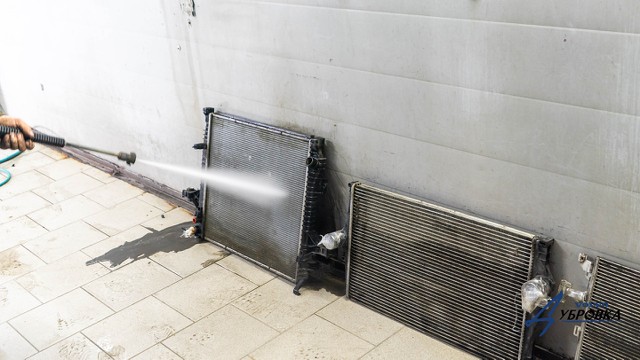

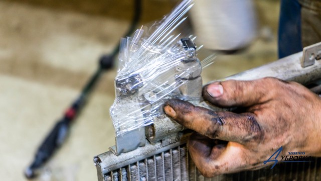

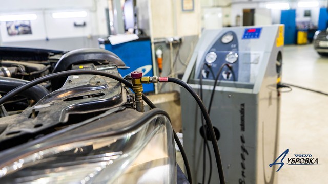

Сегодня у нас на обслуживании автомобиль с бензиновым двигателем. Нам предстоит заняться мойкой радиаторов. Хотя на улице не май месяц, но перегреть двигатель по причине забитых радиаторов можно и в зимний период времени. Перед мойкой радиаторы необходимо подготовить. Тщательно закрыть все технологические отверстия. Мойка радиаторов осуществляется строго под определенным углом.

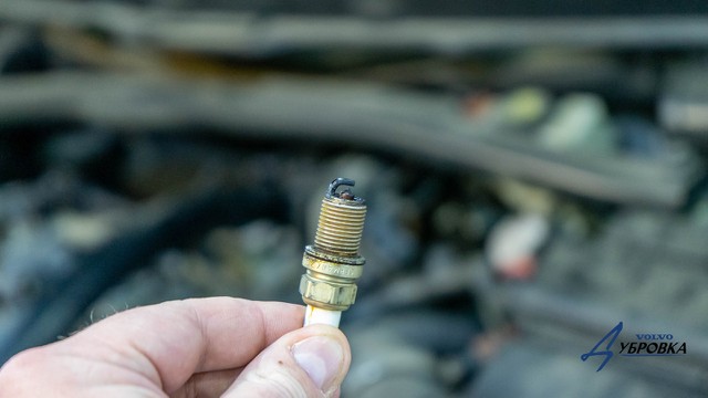

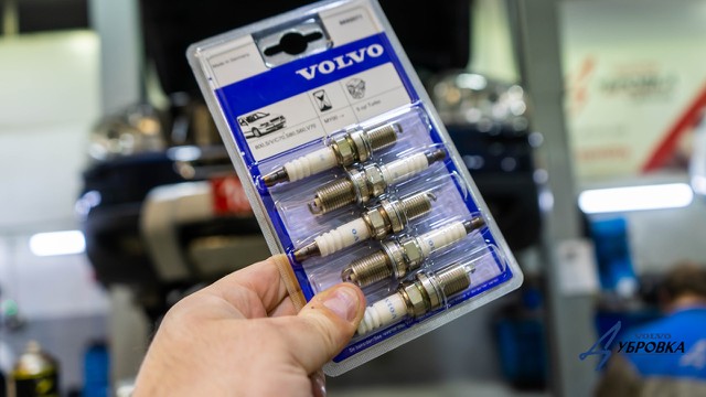

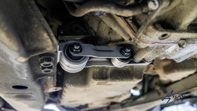

После завершения работ с мойкой кассеты радиаторов переходим к замене опоры автоматической коробки передач. Поскольку автомобиль оснащен бензиновым двигателем - меняем свечи зажигания. Состояние свечей, установленных в двигателе, мягко говоря, немного расстроило...

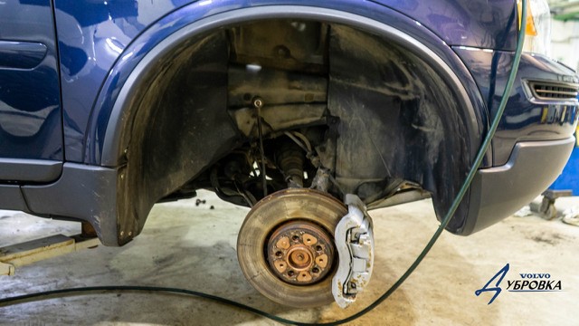

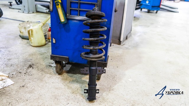

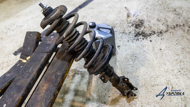

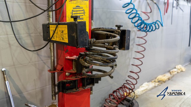

А мы продолжаем работы и занимаемся передней подвеской, вернее амортизаторами. Для этого нам необходимо демонтировать передний амортизатор с автомобиля и поместить его на специальный стенд. Стенд позволяет разобрать стойку передней подвески без особых проблем за считанные минуты.

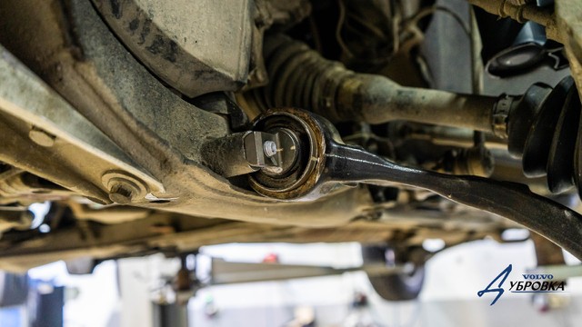

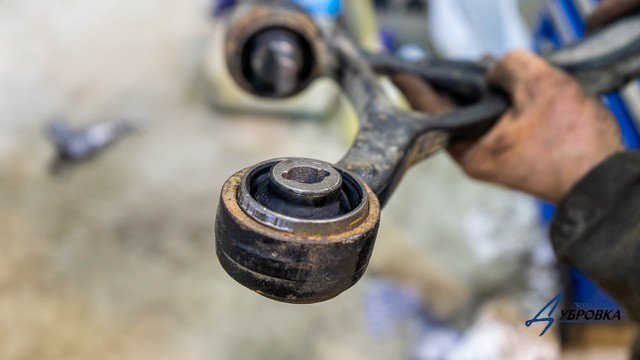

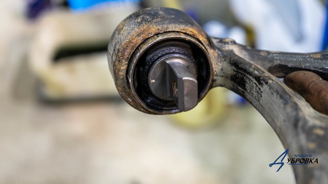

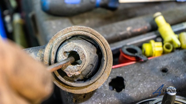

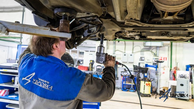

А дальше по плану ремонта занимаемся рычагами передней подвески. Сайлентблоки рычагов растрескались от времени и пробега. Производителем предусмотрена замена отдельно сайлент - блоков, что мы и будем делать на этом автомобиле. На запасных частях экономить не стоит - делаем свой выбор в пользу продукции завода - изготовителя.

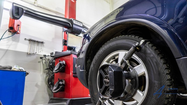

После всех работ выполняем регулировку углов установки колес, перед этим обязательно проверяем давление в шинах. Касательно оборудования - стенд для регулировки установки колес Hunter позволяет выполнить данные работы с ювелирной точностью и получить прекрасный результат. Таким был ремонт Volvo XС90 первого поколения. До новых встреч, дорогие друзья!
